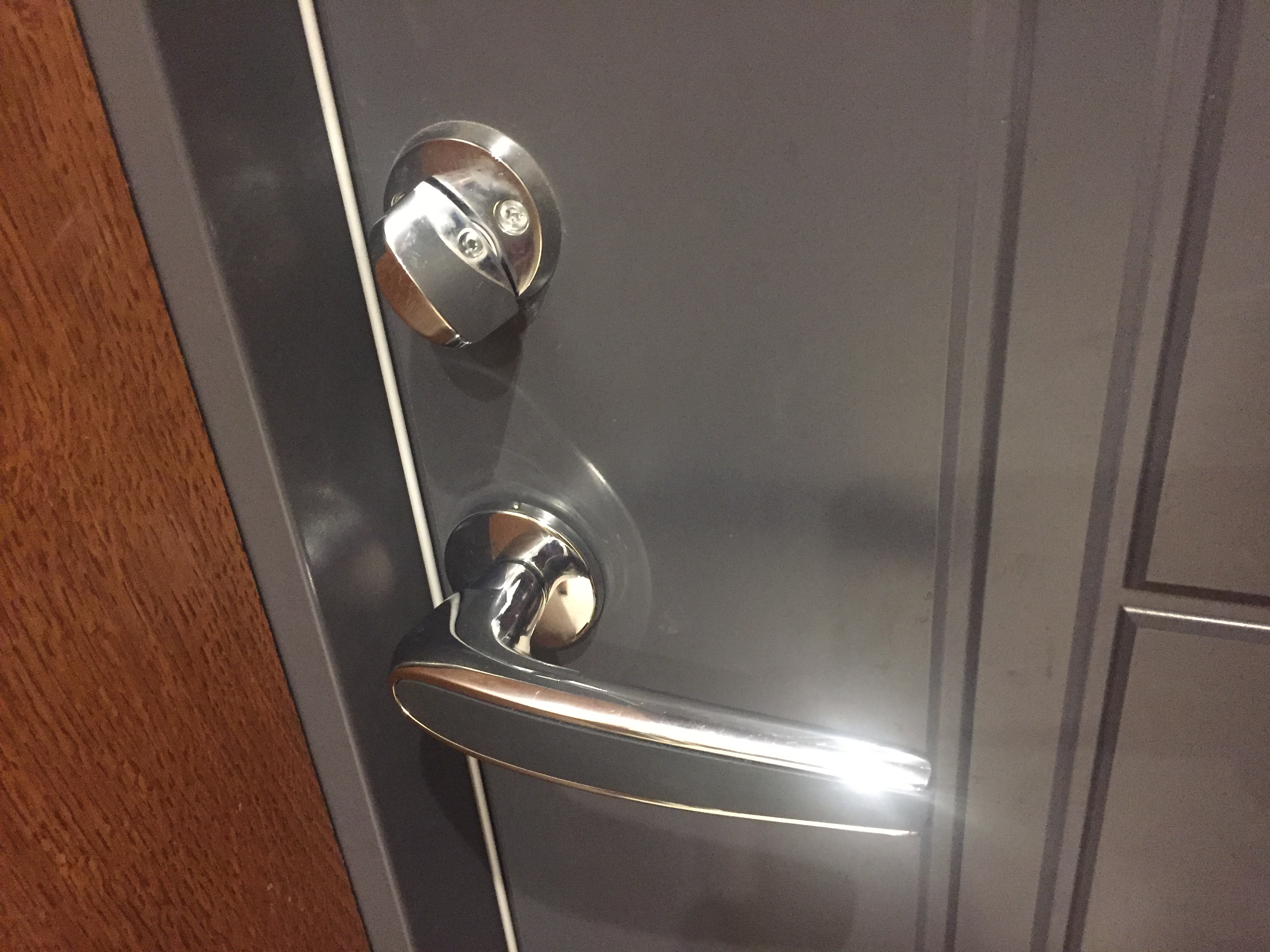

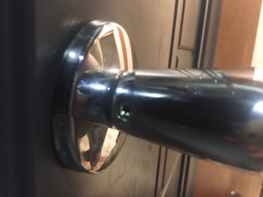

Уважаемый Всеволод. Перечитайте еще раз мое сообщение, в нем я не утверждал, что купил ручку у Вас. Я ее купил в специализированном магазине в г.Днепр, модель и ссылка приведена ниже. Устанавливал согласно инструкции, но конструкция данной модели довольно хлипкая, о чем я и указал. О люфтах замка я Вам даже снимал видео в вайбере, оказалось это норма, поэтому я и пишу здесь об этом.
Вот такая ручка topzamok.com.ua/tovar/ruchka-dvernaya-abloy-duetto-8002-mscr-hrom?gclid=CjwKCAjw-OHkBRBkEiwAoOZqlx5w4KndRa46vmWDtU-kI44kgQwMBQkSVIwqA4V-th6U_5clpx3shxoC7soQAvD_BwE
Вот ее фото, видно крепеж под шестигранник.
Полукруглая ручка, которую предлагаете Вы, видимо качеством получше, но мне она не подошла по внешнему виду, хотя не исключаю ее установку в будущем.

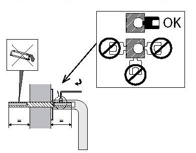

Все же еще раз проверьте как гужен перерезает квадрат: он должен именно перерезать его при правильной установке -см.чертеж. В этом случае шансов оторвать ручку от квадрата нет. Возможно у вас слизана резьба под гуженом?
В случае, если с поставленными нами фурнитурой есть проблемы -мы бесплатно меняем по гарантии.
Здесь инструкция по монтажу ручек ABLOY:
eurogrupsa.com.ua/wp-content/uploads/2014/10/Handle-instalation-Painikkeiden_asennus_122009.pdf

Этот самый гужен выкручивался при захлопывании, потому ручка и слетала. В Киеве возможно и есть толковые установщики, в Днепре я уже писал отзыв о Ваших партнерах :) К Вам претензий вообще никаких, я описал люфты фурнитуры, которые есть и на Ваших выставочных образцах, и которых нет в китайской фурнитуре. Спасибо за ссылки и рекомендации.

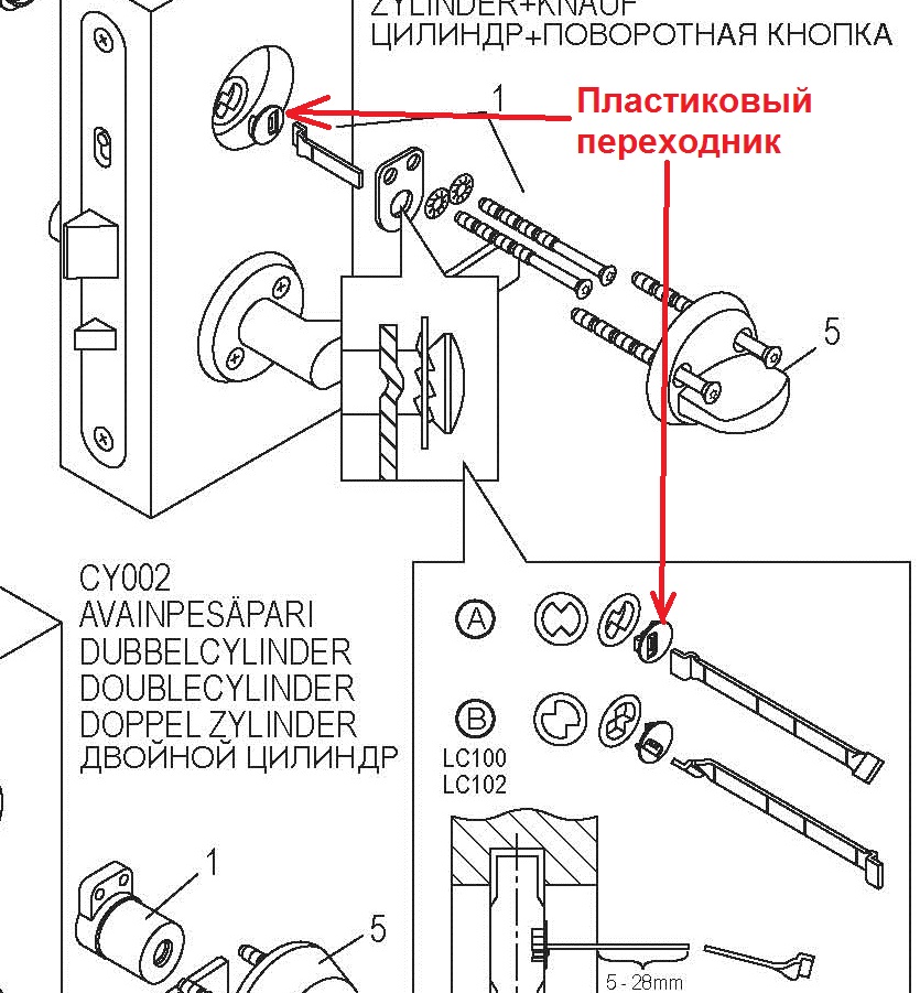

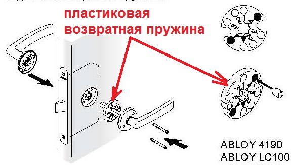

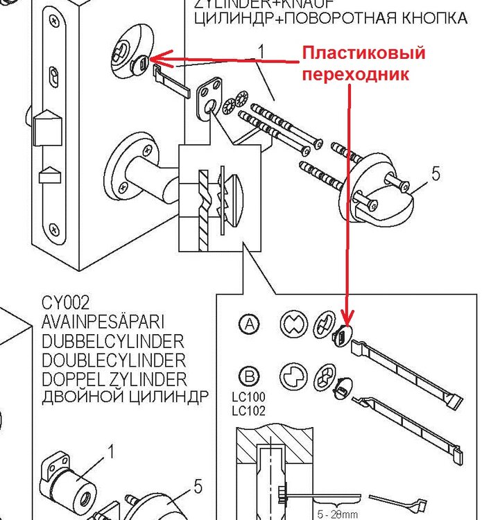

В Скандинавии во входные двери обычно ставят цилиндры финского или скандинавского стандарта. У ABLOY вопрос промерзания решен для дверного цилиндра путем пластмассового переходника, через который тумблер соединен с замком (рис.1).
Для дверной ручки финны используют пластиковый возвратный механизм, который в тоннеле двери создает дополнительную отсекающую камеру, уменьшаюшую промерзание (рис.2).
Безусловно цилиндр DIN -стандарта, который на нашем рынке обычно используют, непосредственно через свой корпус соединяет улицу и дом, и являентя массивным мостиком холода (рис.3). Я правда не пойму как этот цилиндр может быть продуваем?

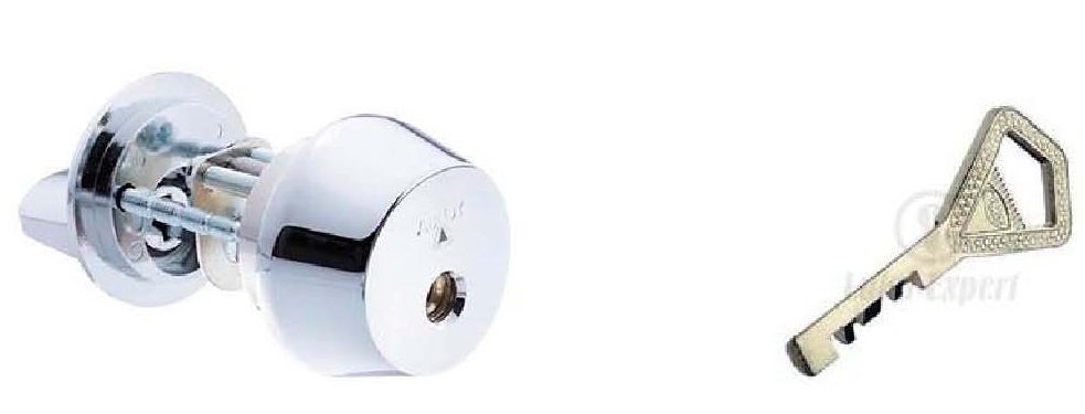

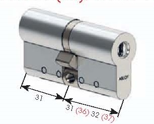

Замок LC102 -стандартная комплектация с завода -мы используем в двери, когда клиента устраивает работа автомата.
Кроме того, если человек ищет более экономное решение для своей двери по цене, тогда он выбирает замок -автомат, т.к. на него можно установить более дешевый дверной цилиндр CY001 Classic (фото слева): его стоимость 1994 грн.
На альтернативный механический замок LC200 можно ставить только цилиндр CY001T Protec2 (фото справа): его ст-ть 2791 грн.

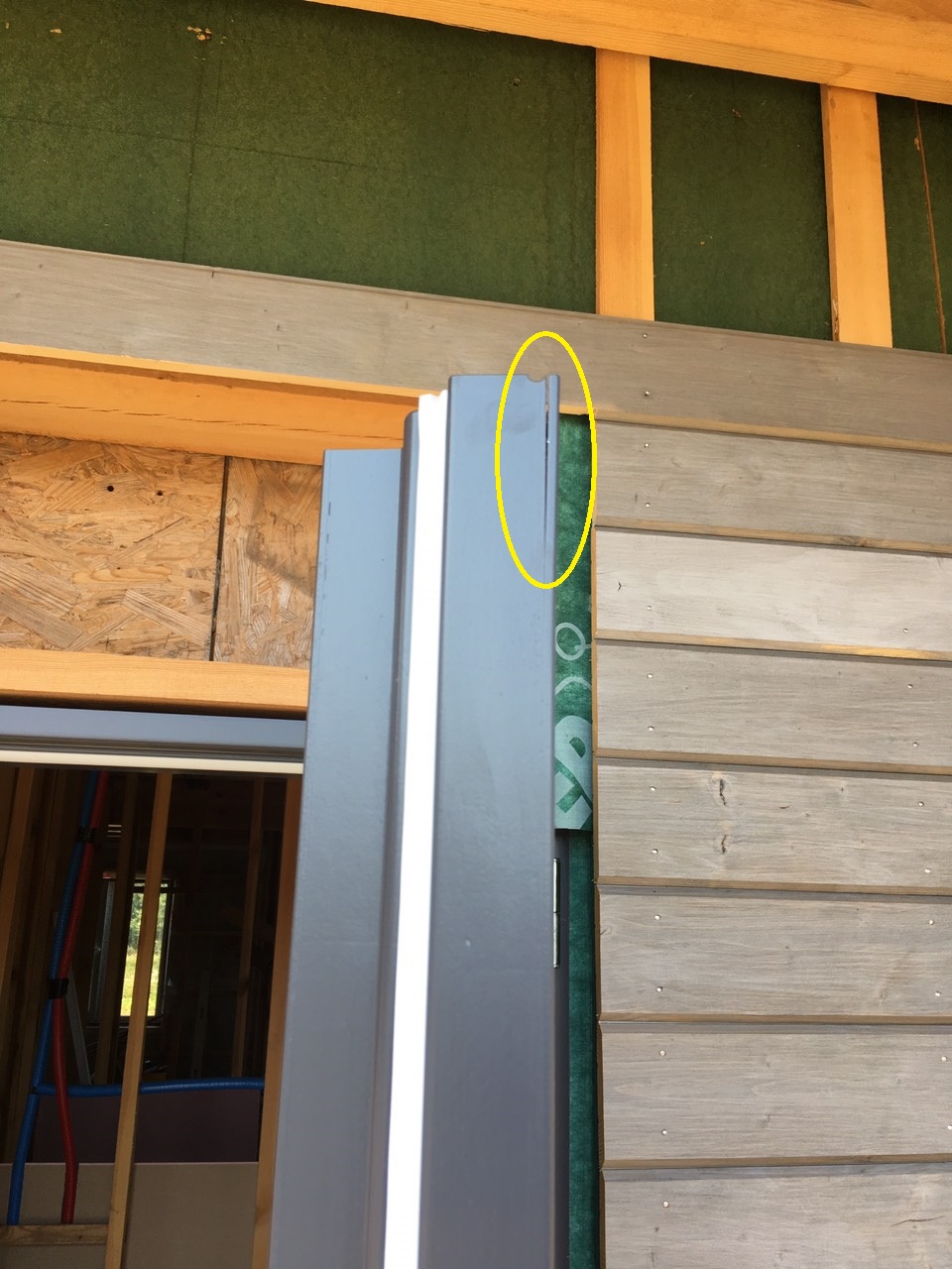

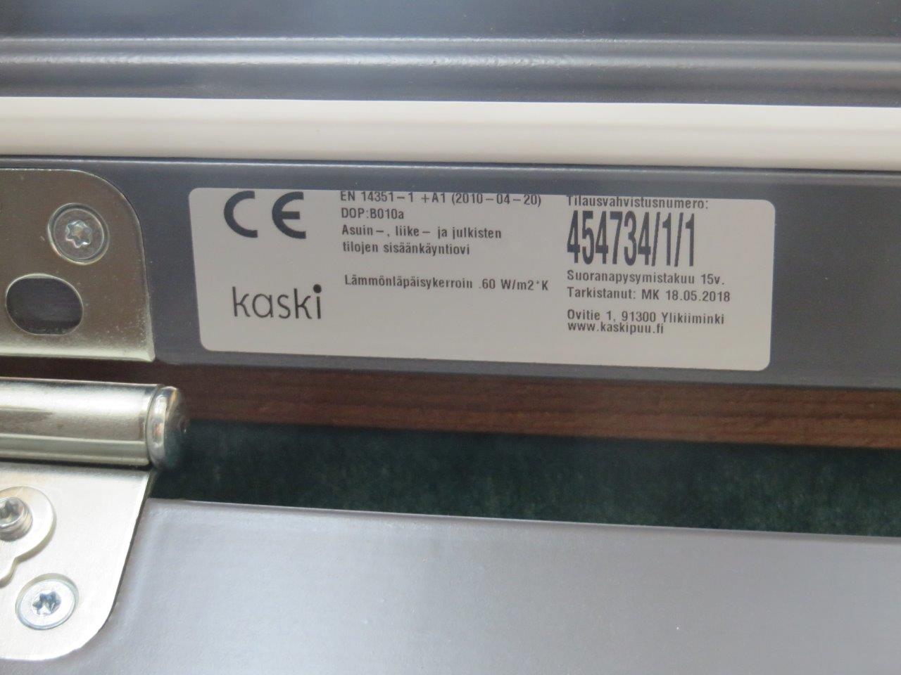

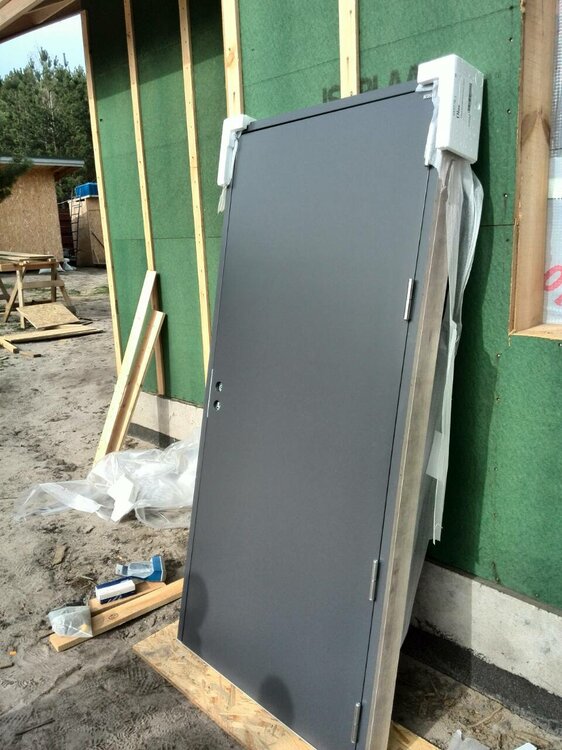

Есть интересное ценовое предложение по теплой двери FENESTRA / KASKI. Дверь OLOS 990*2090mm, правая, цвет темно серый графит RR23/ RAL7015, исполнение THERMO. Ее полная стоимость 879 Евро.
История такова: во время монтажа двери у клиента обнаружилось, что алюминий с HDF немного отошел в двух местах снаружи полотна: см.фото. Завод прислал нам новое полотно по рекламации: полотно мы клиенту установили новое.
Его предыдущее полотно, без дверной коробки, мы предлагаем по цене 160 Евро. В этой цене есть петли и дверной замок ABLOY LC102, без нажимной ручки и дверного цилиндра.
Коробку можно сделать самому, а можно заказать на заводе новую -стоимость нужно будет уточнить.
Если кому интересно -обращайтесь....
