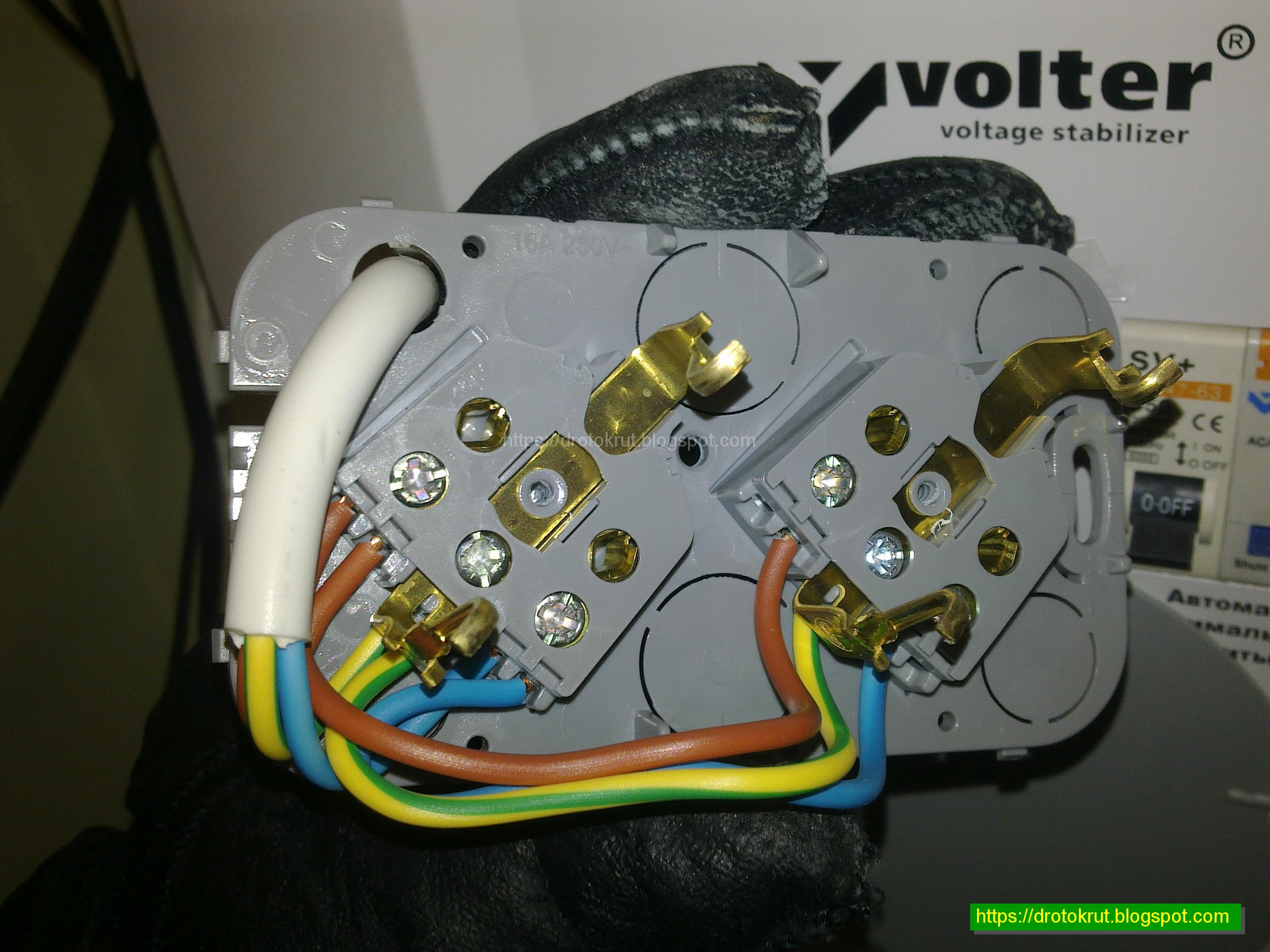

сделал фото того, как подключается розетка выше с использованием трех проводков.
есть ли нарушения ПУЭ?
Речь идет о том, как соединять PE:
а) присоединение отвода от защитного проводника
б) соединение защитного проводника на клеммах розетки
Я пишу о том, что ПУЭ говорит о запрете варианта "б)"
Да. Т.к. Вы использовали вариант "б)", а не "а)".

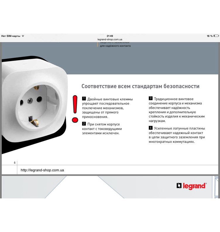

Легранд разрешает этого не делать, как быть((((
Уточните у Легранда - он пишет о всех проводах (включая PE) или только о N и L? Ж-)
