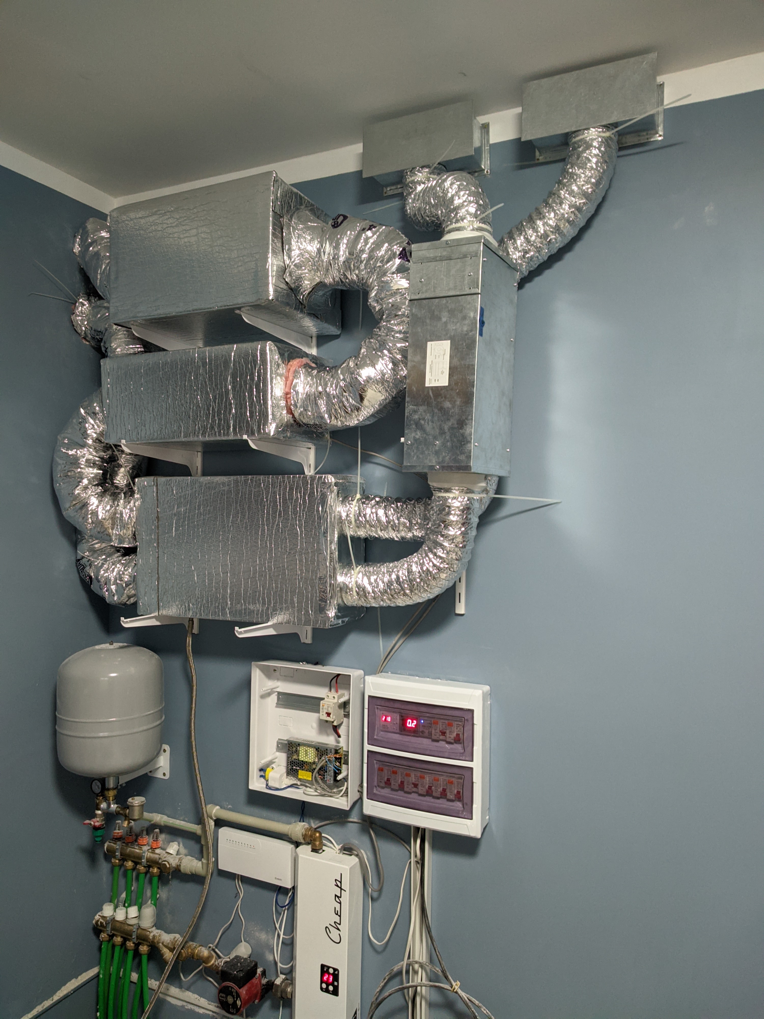

дошли руки сегодня начать готовиться к установке своего рекупа
пока впечатление от Chandelle - печаль... короба кривые/косые в основном. не критично, но вспоминается старая шутка- доработать напильником :(
щелей тьма :shock: все заклеиваю скотчем.
на будущее решил что буду брать просто сами детали- рекуп и вентиляторы. короба проще самому сделать
панель управления за 1000 гривен... можно поставить возле рекупа из каких то радиодеталек

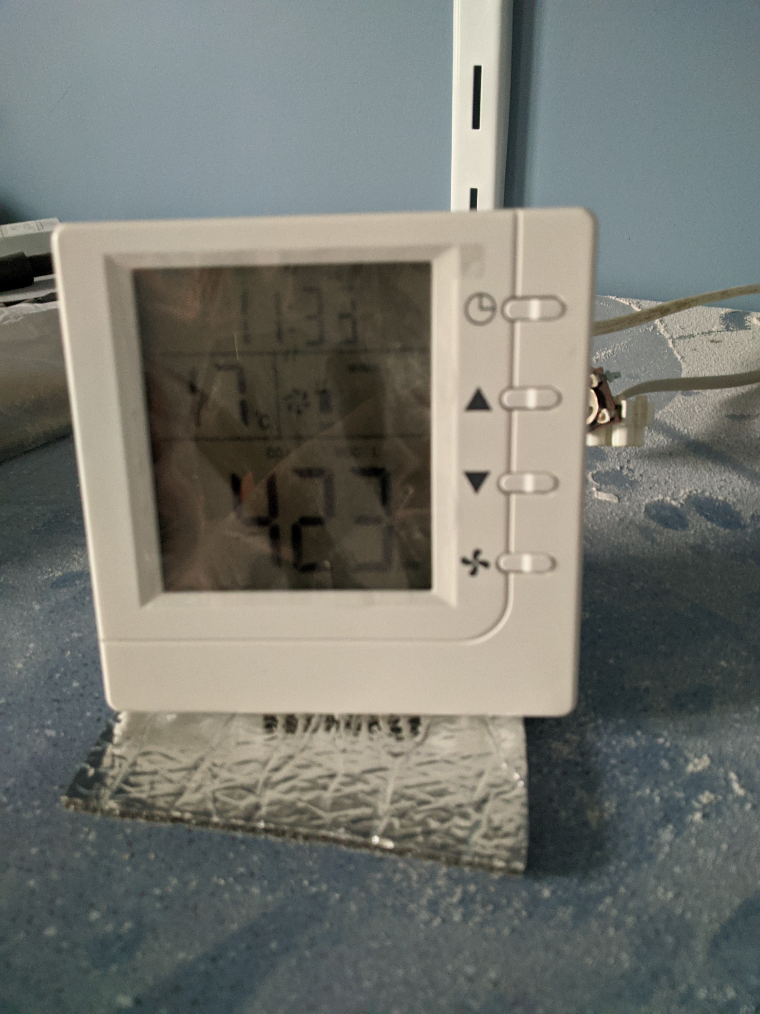

Запустив вентиляцію chandelle 2-100.
Приміщення сохне на очах. Дихати легко.
СО2 на рівні 450. Втрати тепла і електрики мізерні. Продуктивність максимальна вийшла під 150 кубів на годину.
Конденсат спочатку капав зі всіх щілин. Після підклеювання утеплювачем все сухо.
