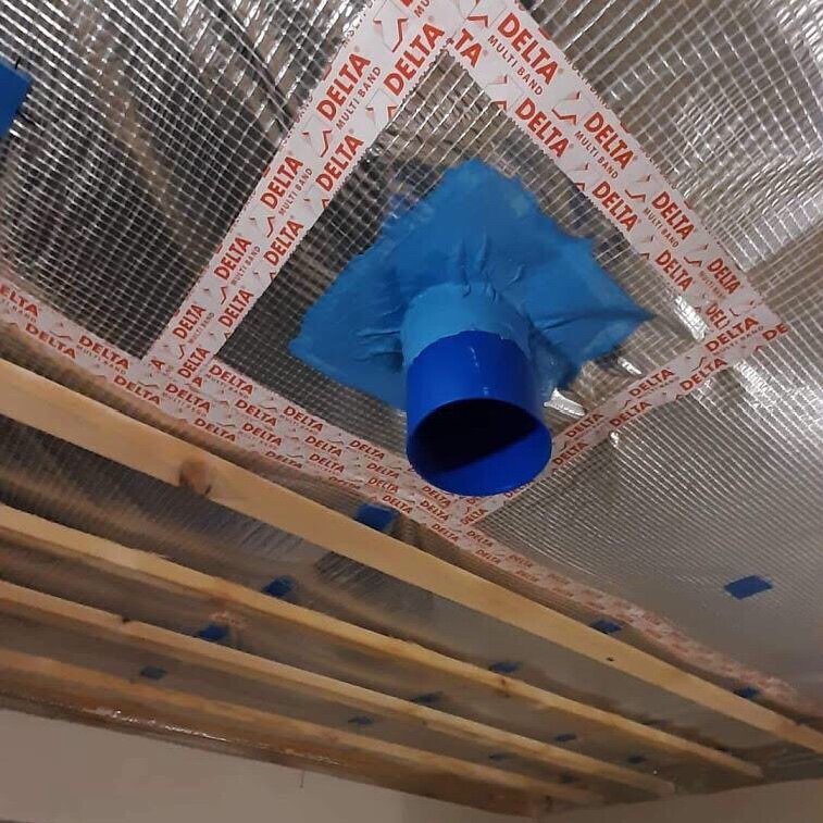

2. труби ... в товщі вати, якою утеплене перекриття...
Порушення ціліснісності шару пароізоляції є паганою практикою, особливо коли планується монтаж HRV (коли герметичність особливо важлива). Звісно коли є розуміння як і що робити, можна ці всі проходи зробити правильно. Але різко збільшується шанс накосячити. І у більшості випадків ці проходи робляться негерметичними, погіршуючи як показники енергоефективності будинку так і збільшуючи загрозу біологічного пошкодження деревяного конструктиву.

11 хвилин тому, Dmode сказав:
Я робив за таким принципом (за порадою від roofinspector).
Змінено користувачем outdoor24

7 минут назад, outdoor24 сказал:
Проходи зроблено добре. 👍
Але якщо це флексівент, то я би робив між стелею і цільною пароізоляцією, бо висота флексівенту невелика.
