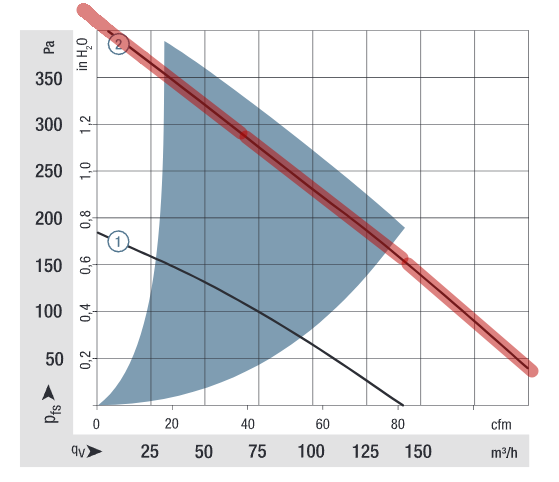

6 часов назад, zizudm сказал:
хто рекомендував ставити нормальні вентилятори - Ви були праві. Визнаю
Ваші попередні мали ось таку напірну характеристику (крива 2).
Якщо вони вас влаштовували, то шукайте інші з подібним напором. Перше що перевіряйте це графік напору.

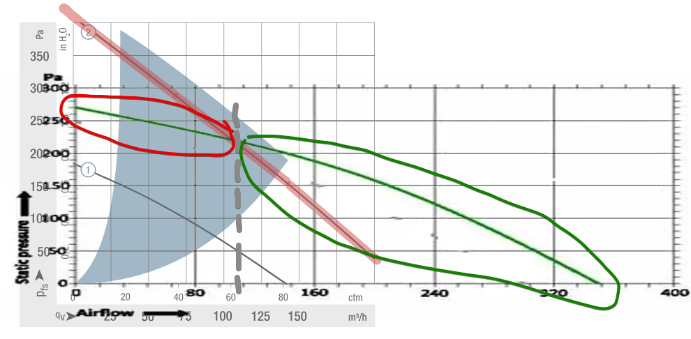

19 часов назад, Dmode сказал:
на сколько понял, этого будет "с головой"?
ovk.ua/shop/product/turbovent-vk-125
2 часа назад, zizudm сказал:
Думаю підійде. Ось привів два графіки до одного масштабу. Після 100 кубів в нового кращий напір, до 100 кубів гірший.
