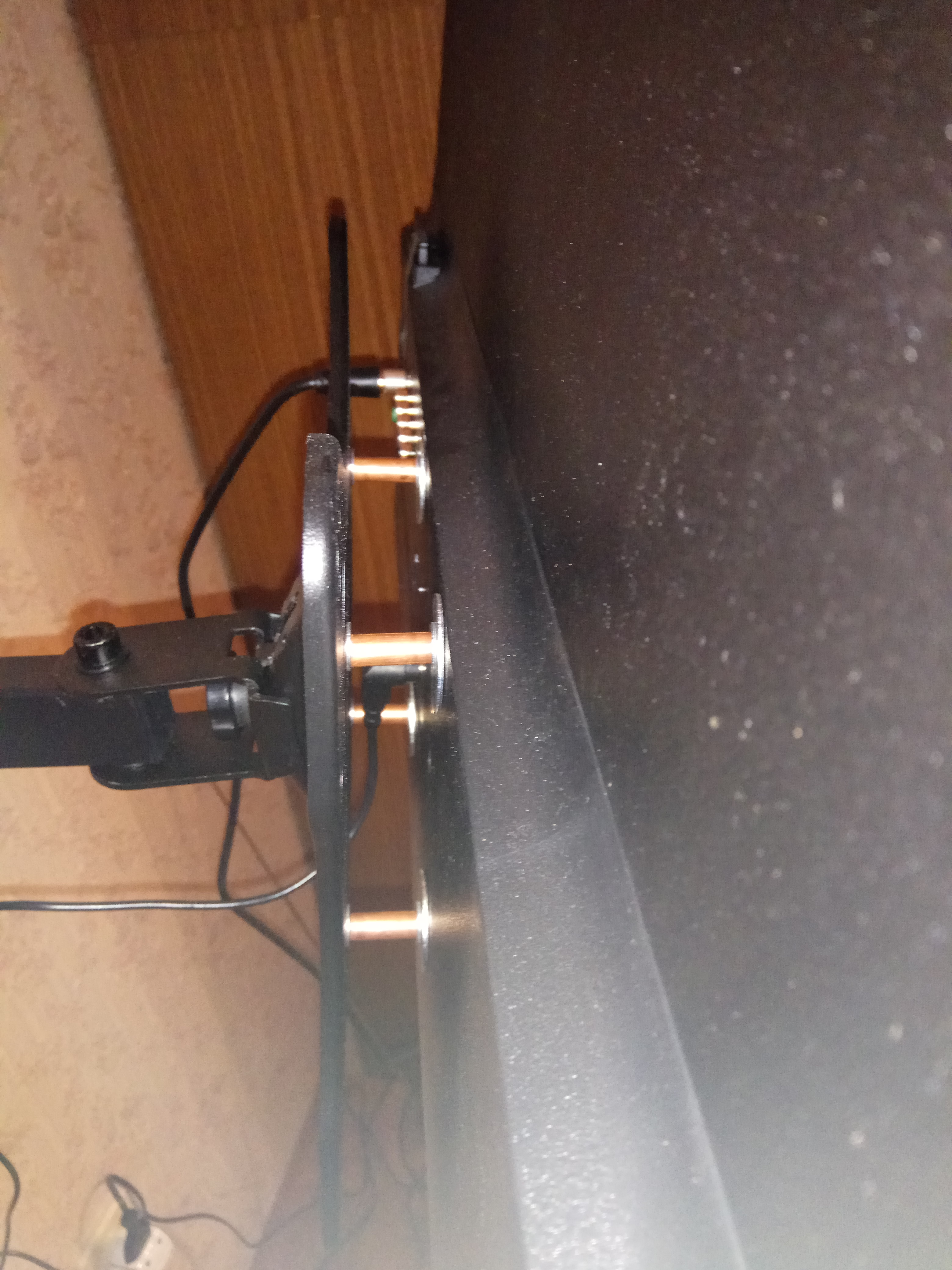

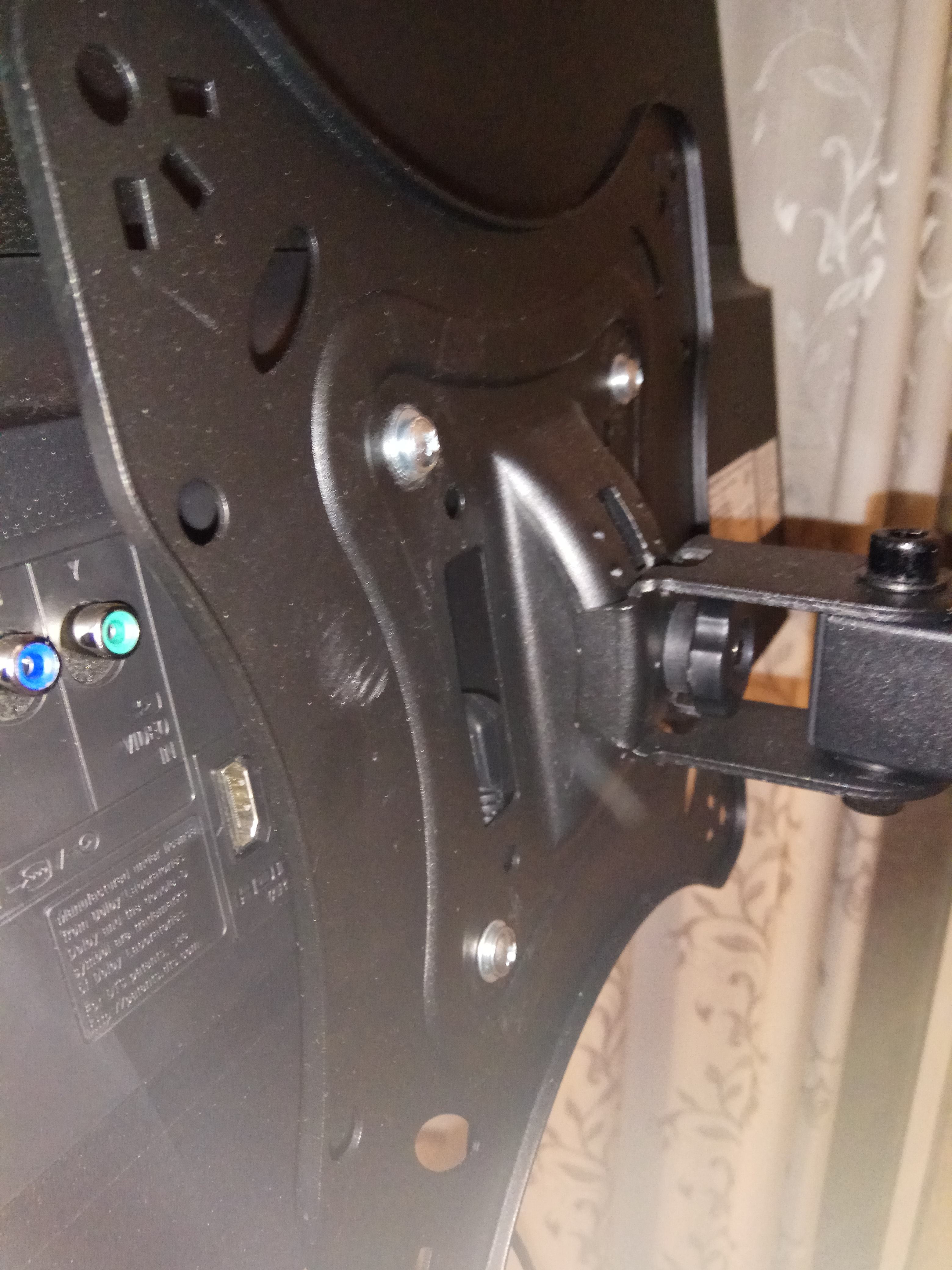

Вот это детище японского телепрома. К сожалению, или скорее, к счастью, оно мне не ко двору, так как телевизор впритык к шкафу и хочу на кронштейне вынести его заподлицо с лицевой стороной шкафа.
Вот вам еще вариант: берем дрель, сверлим отверстие чуть дальше, берем полотно от ножовки, 2 надреза и задача решена
Как вариант, но чуть дальше идет изгиб металла.

Не потрібно нічого пиляти. Просто візьміть 4 трубки потрібної довжини з внутрішнім диаметром більшим за гвинтики. Самі гвинтики потрібні на стільки ж довші. Підкладіть до пласмаси шайби під трубки та закрутіть.
Цілком слушна думка. Додамо її до пропозиції в повідомленні #2.
Єдина біда: якщо за схемою виробника діє сила на зріз, то в даному випадку буде діяти сила на згин і частково на відрив.
Я о таком тоже думал, но потом посчитал, что трудно будет зажать трубку, так как гайки надо плотно прижать к телевизору и кронштейну.
Такой вариант точно сработает, если вместо винта использовать
Мне кажется мы усложняем)
Продеваем в кронштейн с внешней стороны винт/шпильку с подходящей резьбой - с другой стороны кронштейна выбираем длину винта/шпильки путём установки проставки (металлической трубки без резьбы, например, у меня с анкерков, свободно перемещающейся по винту/шпильке)-вкручиваем винт/шпильку в посадочные гнёзда ТВ- поджимаем с внешней стороны кронштейна винт. Посредством трубки прижимное усилие передаётся от кронштейна непосредственно к ТВ. Да, работаем на срыв. Но соизмеряем усилие/винты, в МОЕЙ ситуации винты абсолютно справляются с нагрузкой.

Мабудь ви з фахом гуманітарій, бо коли б були технарем, то вивчали б теоретичну механіку та начертальну геометрію. Ну і з глибин пам"яті дістали епюру такого з"єднання та подивились би що в цьому випадку відсутня сила на згибання а є тиск на нижє кріплення та відривання на верхнє. Таким чином фахівці чіпляють супутникові тарілки на фасад з утеплювачем без значного його пошкодження. Роблять 4 дірки куди вставляють 4 трубки довжиною такою як утеплювач і кріплять раму кронштейна через ці трубки.

Просто навантаження там динамічні з 20-30 кг вантажем. Причому динамічні повторювані. На ваш телевізор, сподіваюся, ніхто вішатися (руками, а не те що ви подумали) не буде?
Чомусь я Вам вірю. Так і бендзі: почну з цього варіанта.
Про результат відпишусь, але не швидко, оскільки це в квартирі батьків.
Всім, хто прийняв участь в обговоренні, спасибі за ідеї та терпіння.
еще и знакопеременные + вибрация

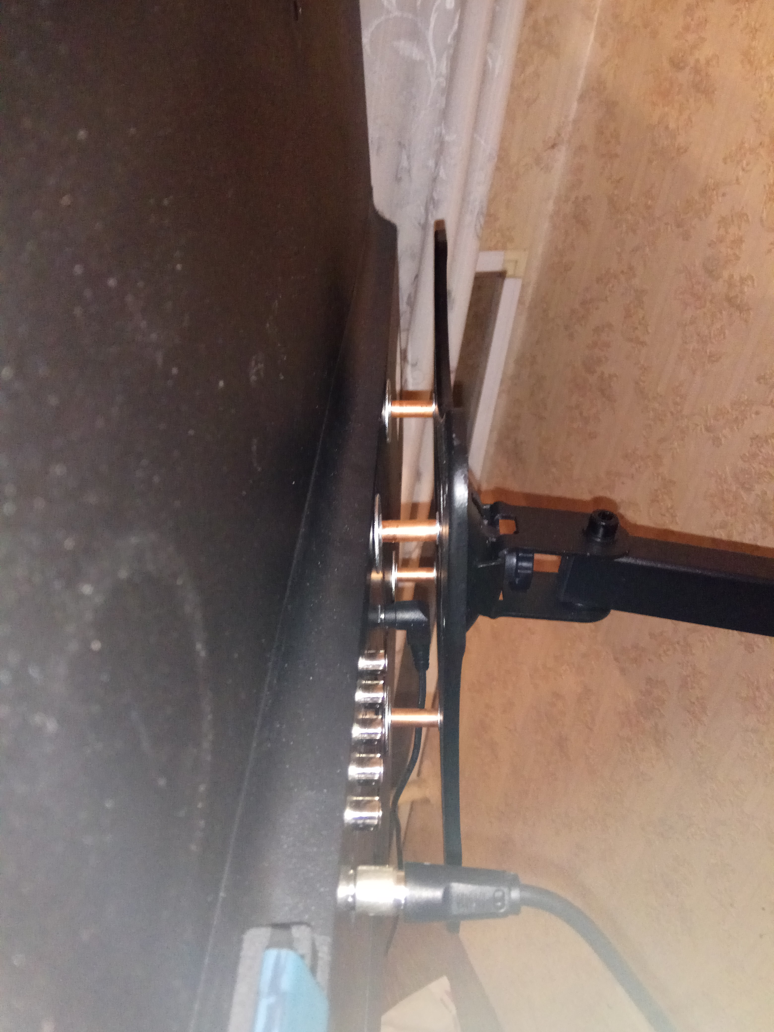

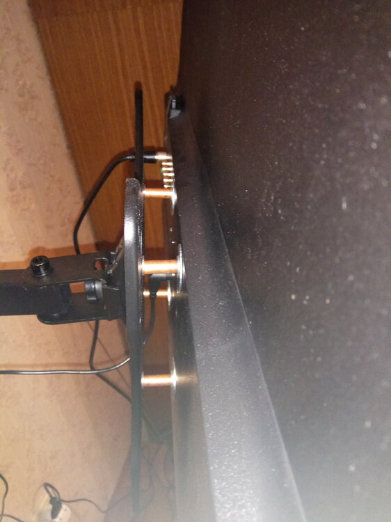

Сделал, как советовали (ТВ, большая шайба, малая шайба, трубка, шайба, кронштейн, шайба, гровер - все на шурупе).
Всем отписавшимся и советовавшим - большое спасибо.

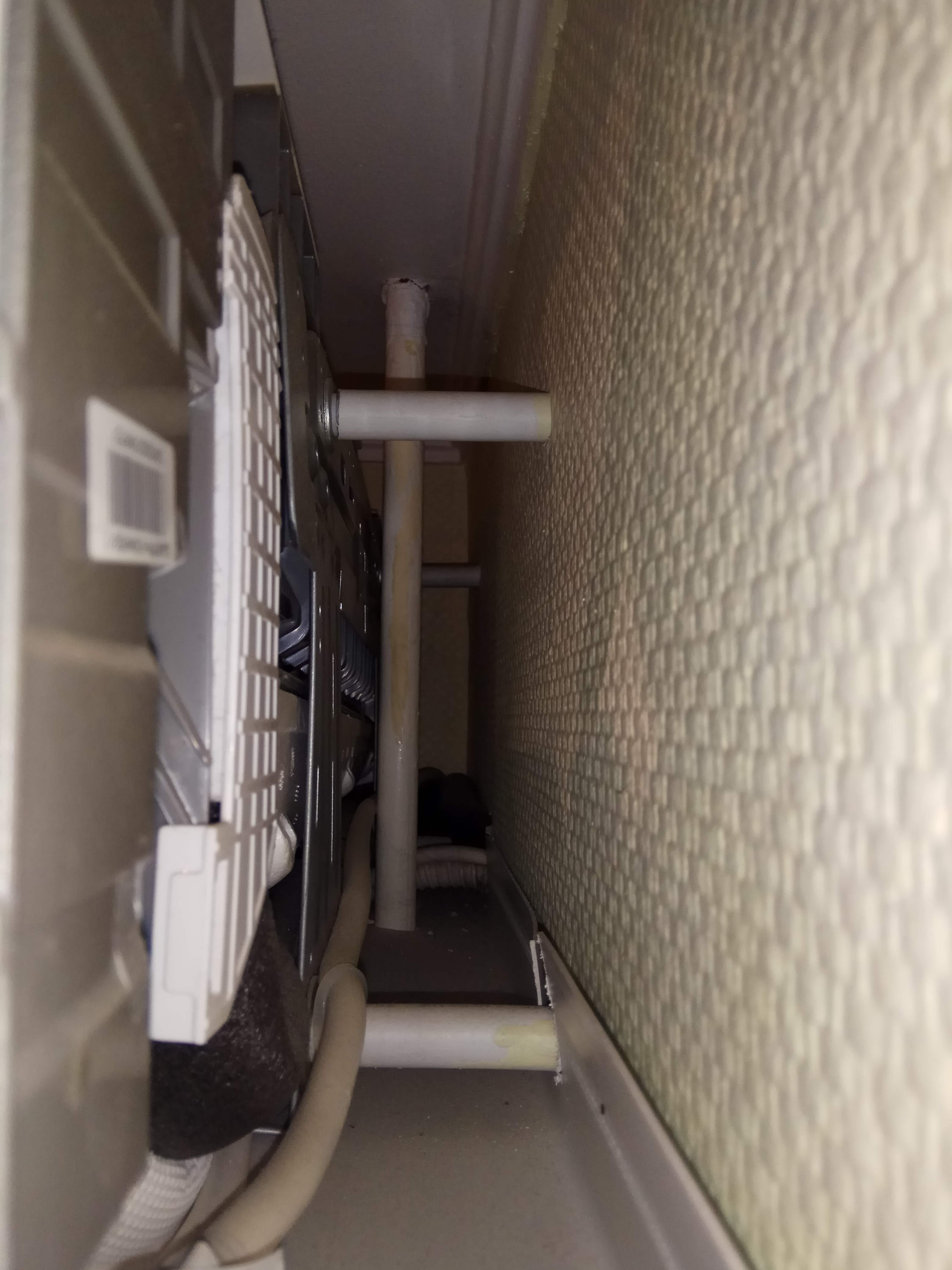

Почему я остановился на таком варианте крепления TV к кронштейну? Опыт крепления кондиционера к стене с оттяжкой впереди трубы:
