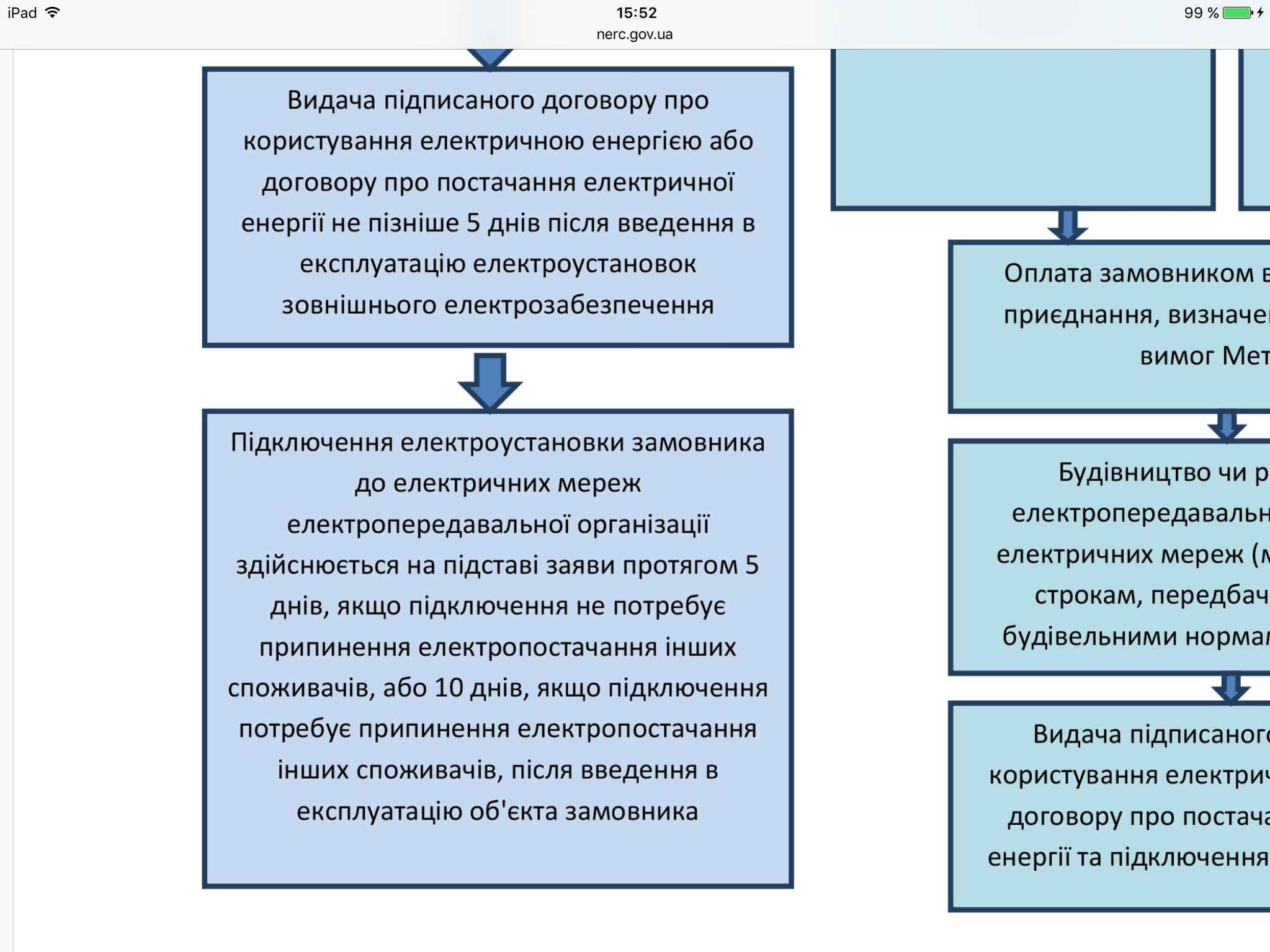

можна про це детальніше? я запитав про це в НКРЕ вони сказали, що треба щоб було що підключати, тобто об'єкти
якщо бетонозмішувач, то тимчасова схема і відповідно договір, якщо котел яи насос, то відповідно має бути зданий в експлуатацію будинок
я не сперечаюсь, а просио намагаюсь вивести толк!
раніше можна було піжкючити ділянку, а зараз тілтки зданий в експлуатацію об'єкт або будівелтні установки по тимчасовій схемі -так відповіли в колцентрі НКРЕ
Ну, якщо Київенерго надає вам якесь додаткове обладнання та утримує його на своєму балансі, тоді дійсно.
А у звичайного користувача згідно проекту точкою віповідальності постачальника є верхні клєми ввідного автомату. Все що далі - відповідлальність користувача. Тому в договір на постачання не вноситься ані дріль, ані лампа розжарювання, ані бетонозмішач тощо.

если Вы думаете что я для развлечения в этой теме пишу или общаюсь с представителем РЭС, то ошибаетесь
еще раз- столб стоит, пользоваться электроэнергией нельзя без договора, приходишь писать заявку на договор ее не берут в работу, если нет всего пакета документов, в том числе разрешение на начало строительства от ГАСК и ТУ на временное подключение и проект такой же!!!! постоянный договор не могут вообще сделать так как нужен документ о вводе в эксплуатацию обьекта который указан в стройпарте ( житловий будинок)
нервничать не нужно, я написал чтоб получить информацию в том числе на что ссылаться, Вы пишете свои доводы, я не против, но пробовал - не катит! узнавал пока что по телефону в НКРЕ - подтвердили что в облэнерго правы!!!
за повторение того что Вы написали несколько раз огрмоное спасибо!!!! но мне нужны какие-то ссылки на нормативные документы!!!!! а не просто ваши слова!!! еще раз говорю просто пойти и сделать как Вы говорите не получается!!!!
проект на подключение строительной тезники и внутренней электрификации можно сделать в одном проекте!!! но РЭС делает только проект внутренеей электрификации, проект на подключение строительной техники делать говорят у других проектантов!!!
ТУ на подключение строительной техники 1000-1500 грн в облэнерго
проекты 5000 грн в сторонних организации ( 3600 грн в облэнерго, но только один, без проекта на подключение строительной техники)
если Вы знаете что есть нормативка дайте ее название пожалуйста или ссылку на документ, если делали сами подключение до мая 2017 года, то сейчас уже процедура другая как нам обьяснили
ну пробовали, не берут заявку без этих документов!!! теиа создана чтоб узнать актуальную информацию на сейчас

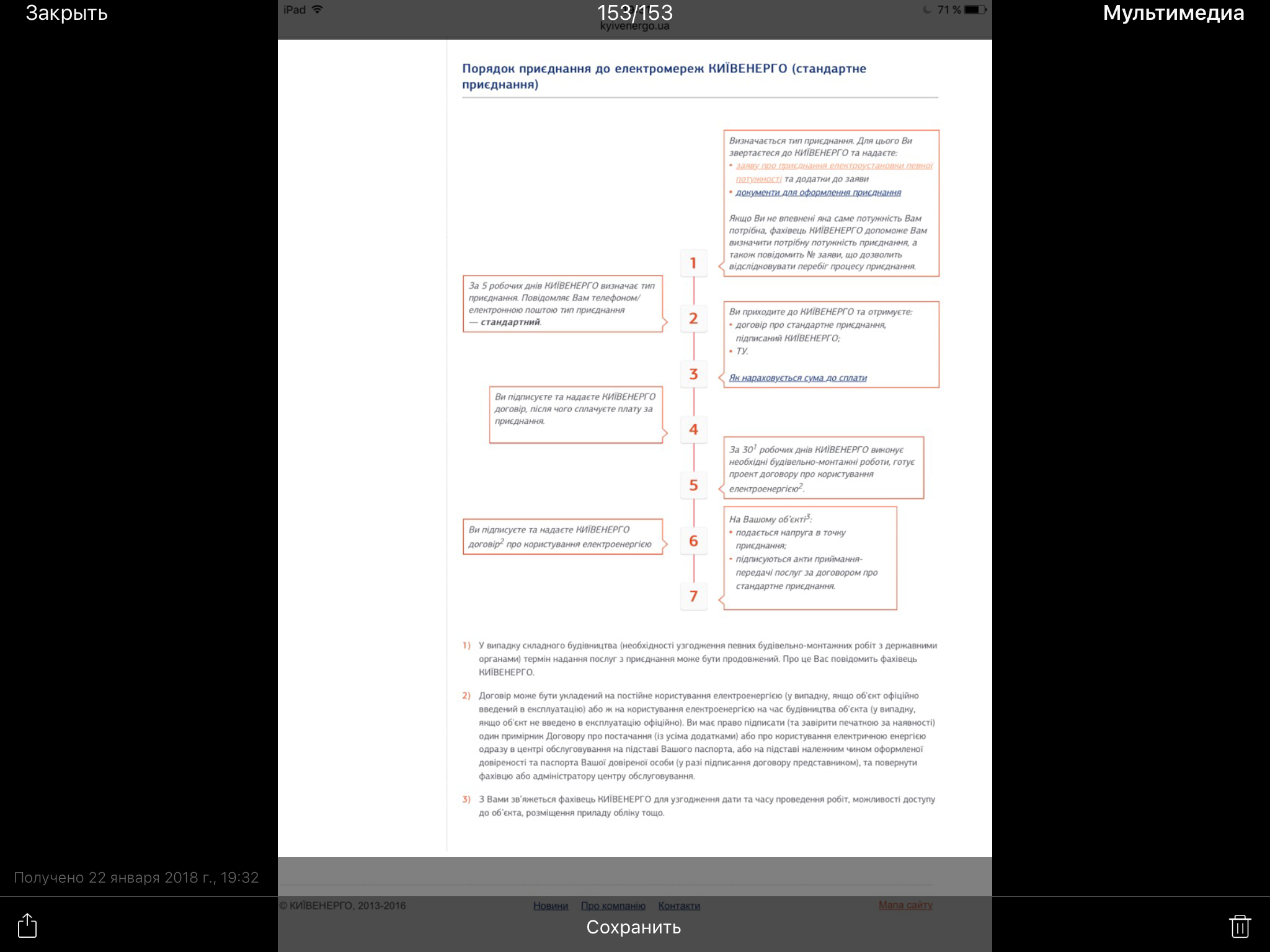

вот нашел информацию по Киевэнерго, но думаю на них распространяются темже законы, что и на Киевоблэнерго
что скажите? неужели сплошная дезинформация или таки новый алгоритм подключения
kyivenergo.ua/ee-company/standartni_priednannya
обратите внимание на пункт 2 под схемой
ОФІЦІЙНО ВВЕДЕНИЙ В ЕКСПЛУАТАЦІЮ ОБ'ЄКТ ЦЕ НЕ ЛІНІЯ ВІД ТРАНСФОРМАТОРУ ДО ДІЛЯНКИ ЦЕ ОБ'ЄКТ ЯКИЙ ВКАЗАНИЙ В БУДІВЕЛЬНОМУ ПАСПОРТІ!!! чи є якісь ваоіанти як ЛОФІЦІЙНО ввести в експлуатацію лінію від трансформаиору до точки приєдання і отримати про це длкумент для передачі в РЕС ?-) якщо ж підкажіть як

еще раз перечитал
після вводу в експлуатацію ОБ'ЄКТУ ЗАМОВНИКА
у меня обьект не линия от трансформатора, а житоловий будинок-)
перезвонил еще раз в колцентр, чедлвек вообще не понял какие монут быть варианты обьекта замовника кроме как того что указан в стройпаспорте и договоре на подключение-) там житловий будинок-)
очень интересные изменения в законодательство приняли как видите, может и правильные, но не факт что удобные для людей
