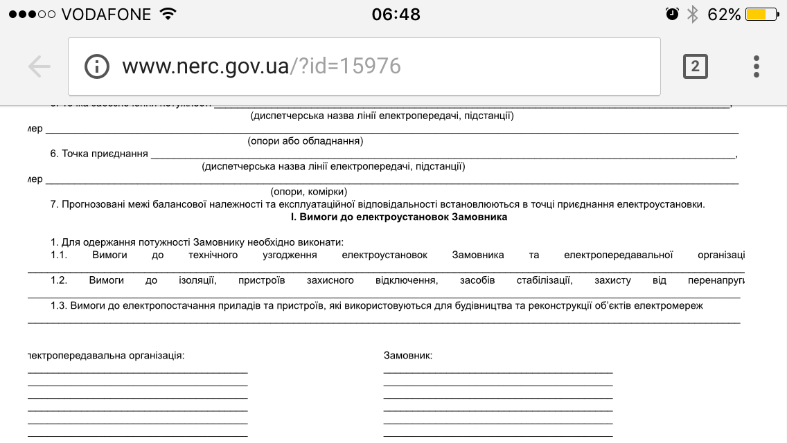

На сайте нацкомиссии немного другие пункты ТУ
И внизу примечание "
Примітка. Обґрунтованість вимог технічних умов може бути оскаржена до Держенергонагляду."

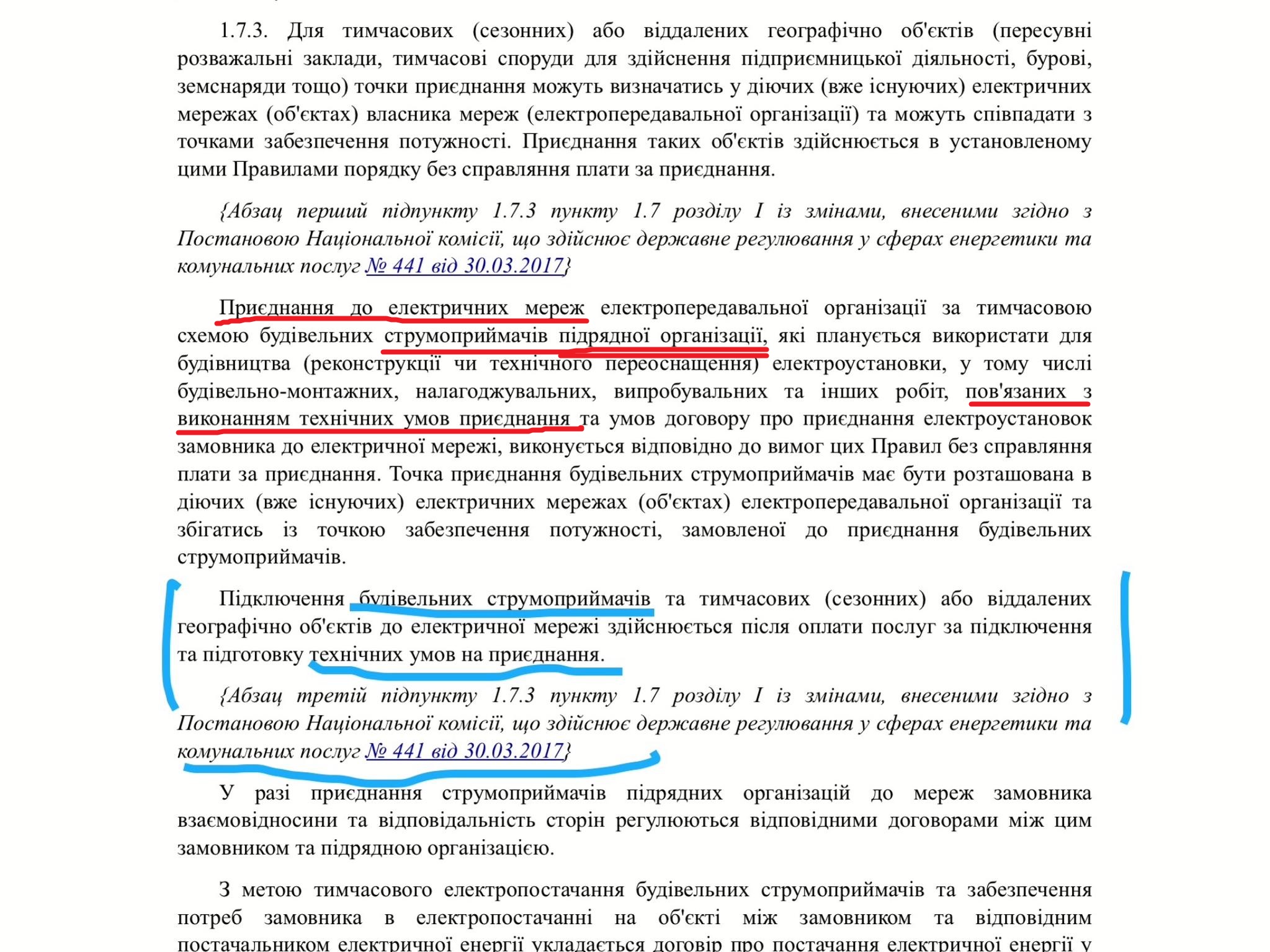

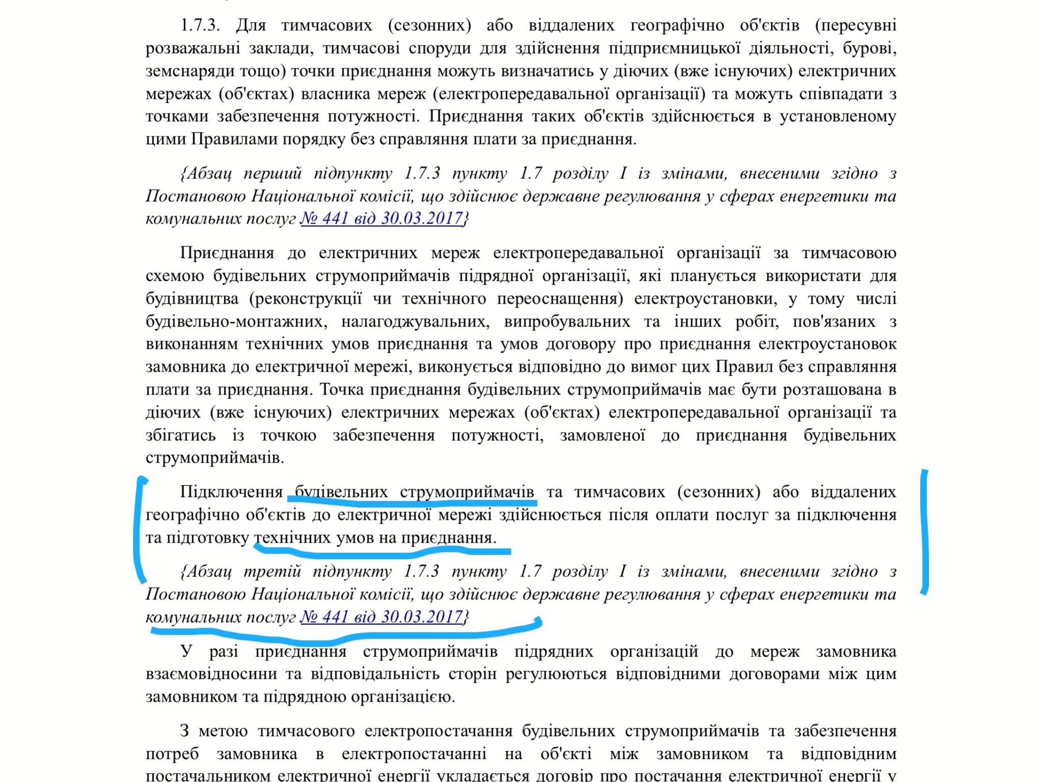

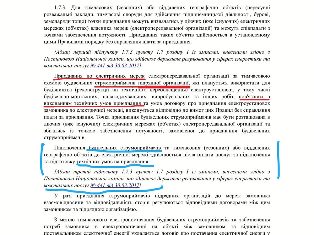

также эти моменты описаны в ЗУ Про містобудівну діяльність і в правилах приєднання
З метою тимчасового електропостачання будівельних струмоприймачів та забезпечення потреб замовника в електропостачанні на об'єкті між замовником та відповідним постачальником електричної енергії укладається договір про постачання електричної енергії у встановленому законодавством України порядку, який діє до завершення будівельно-монтажних та пусконалагоджувальних робіт на об'єкті замовника.

Приношу свои извинения. Я не знал что Вы являетесь подрядной организацией.
не надо ерничать, где там указано про подрядную организацию в этом абзаце?
и где указанно в основных ТУ про стройтельные механизмы? если действовать по основным ТУ то там четко написано про обьект, который нудно ввести в экспплуатацию

Во первых отметил в Вашем же тексте красным то, что Вы по какой то причине читать не желаете. Во вторых в очередной раз сходил к первоисточнику и попытался найти там тот текст, который Вы привели без ссылки. К сожалению в первоисточнике www.nerc.gov.ua/?id=24480 нет приведенного Вами текста. В третьих - ТУ на временное подключение машин и механизмов выдается подрядной организации на время выполнения работ. Это не обязательно кап строительство, например моста, но так же может быть реконструкции объектов (например ремонт фасада здания или благоустройство сквера, при котором подсоединение необходимо только на время выполнения работ).
В четвертых, ТУ для бытовых потребителей выдаются не для обеспечения на постоянной основе электроснабжением машин и механизмов, а для энергоснабжения объекта. Точкой разграничения являются нижние губки клемного выключателя в опломбированном щите учета. Для энергоснабжающей организации определение точки отбора мощности, определение типа подключения, составления ТУ, выполнение проекта подключения до точки разграничения и ввод в эксплуатацию данного объекта являются полным перечнем работ, необходимым для заключения постоянного договора на электроснабжение объекта. Энергоснабжающая организация не принимает никакого участия ни в проектировании, ни в согласовании, ни в выполнении работ по электрическим сетям на стороне потребителя (за точкой разграничения). По этому ни о каком участии или требовании каких то дополнительных документов о проектировании, согласовании проекта, выполнении проекта электроснабжения или ввода в эксплуатацию энергоснабжающая организация не имеет права. Но в документе сказано что она может предложить выполнение данного перечня работ своему потребителю на конкурентных основаниях. При этом потребитель не обязан данные работы передавать исключительно данной организации. Он в праве выбирать.

Подключение делается ИСКЛЮЧИТЕЛЬНО на основании Технических Условий! В заявке указывается не электрификация дома (который еще не построен) а участка по адресу "Х" принадлежащем мне на основании выписки из реестра прав собственности с кадастровым номером "Y".
Если бы Вы соизволили прочесть документы по ссылкам, то увидели бы порядок подключения от момента подачи заявки до момента получения на руки договора и открытия лицевого счета, но у Вас другие приоритеты.
