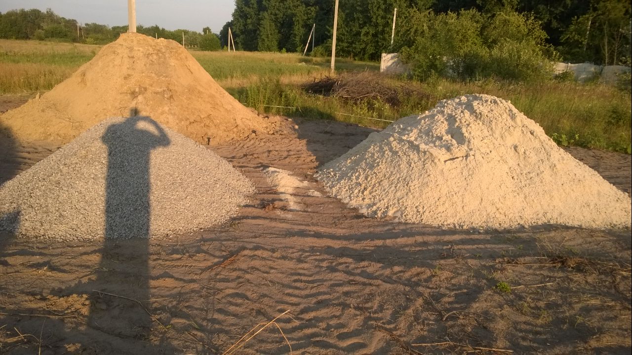

Харьков, подскажите кто где заказывал песок мытый и щебень?
Я обычно делаю заказ по телефонам 0675847765, 0937614487 Вячеслав.
Оплату на карту или по факту. Много раз заказывал. Цена приемлемые.
Был на карьере в безлюдовке, пытался взять телефоны без посредников.
Пользуюсь уже пару лет: 067-570-71-14, Максим.
Из последнего что брал:
8 кубов щебня 20-40 - 5500 с доставкой, без доставки 600 грн\куб
12 кубов горного песка - 2600 с доставкой в мои края, т.е. Ч. Лозовая

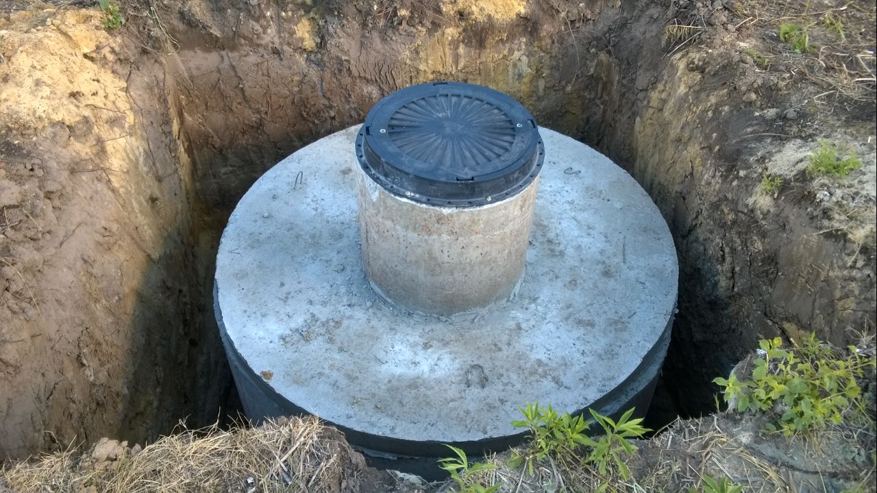

Кольца уложены.
По работе 1 помощник 500грн и на час был задержан манипулятор 600 грн, мне еще контейнер переставили на другое место. На установку колец ушло приблизительно полтора часа.

Курс 26
кессон оборудование трубы 13000грн общее 52300грн
канашка трубы 5000 грн
кольца 21000 грн
работа 500 грн установка колец
скважина 10800 грн 24м
Люки 2000 грн на кессон люк с запором внутри на обычный замок
Земляные работы 6400 грн но это расчистка участка и копка под ленту еще.

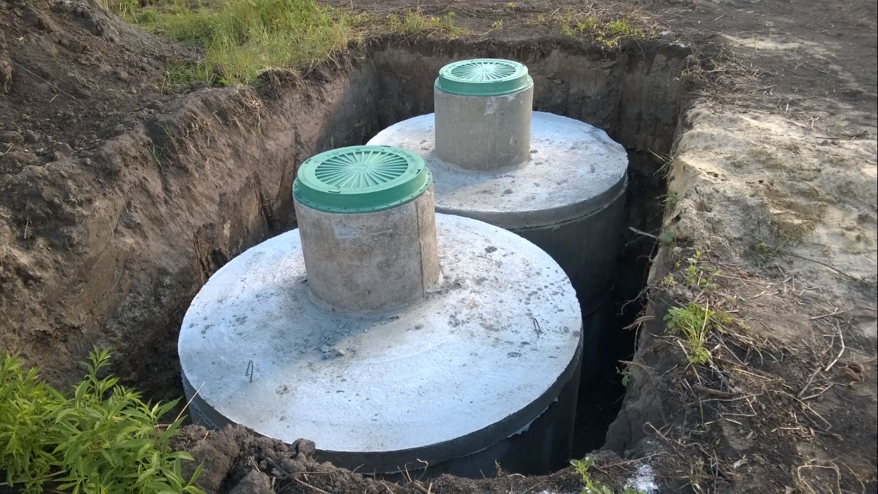

Кольца думал подешевле будут. Это на 2 колодца всего ? сколько колец делали в септик и какого диаметра ?
В какой водоносный горизонт ударили на 24м? Шоб полу-промышленная водоочистка потом на 100к не стрельнула
Это кессон и септик.
Кольца 2м 6шт одно из них с дном, 3ш 2м крышки, 3шт 0,6м колец. Септик 2 колодца по 2 кольца, кессон 2 кольца. Обьем одного 2м кольца 2,8м3.

Геометрия на кольцах прыгает, если на 2м кольцах это не критично, то на малых при крепеже люков это очень критично, рекомендовал бы для лучшего крепеж еще докупить "кольцо опорное" по одному на 0,6м кольца.

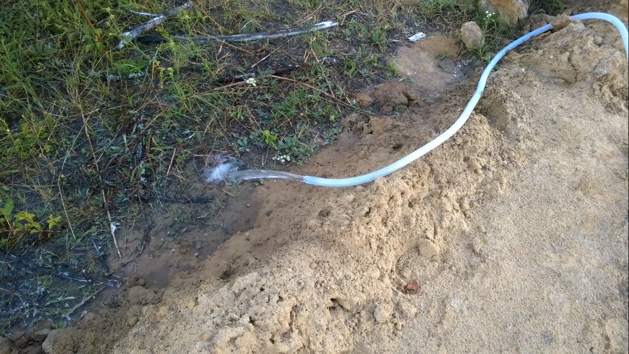

Воду из скважины пили бурильщики и я вкусная :)

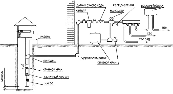

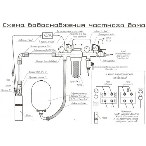

Вопрос, где ставить фильтр воды первым или как на схеме водолея?
Логически, что мусор не должен попадать никуда и в гидроаккумулятор в том числе.
Водичка побежала, щебень и мытый песок привезли готов к забору.
В Харькове щас какая то проблема с мытым песком. Даже на Бетониксе сказали не дадим. Привезенный мытый песок на глаз (не мой) меньше на кубик, полтора. Брал с запасом.
