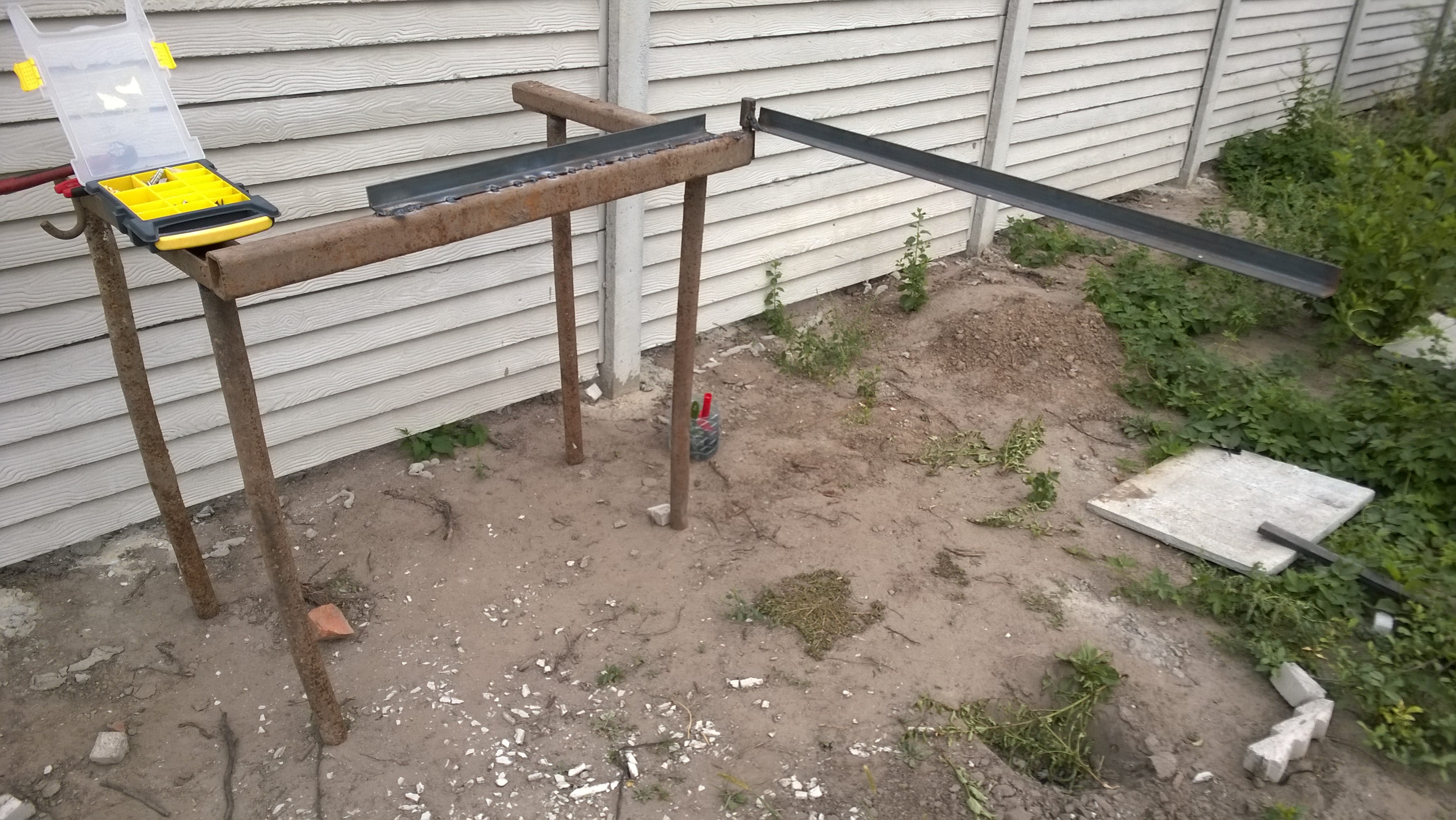

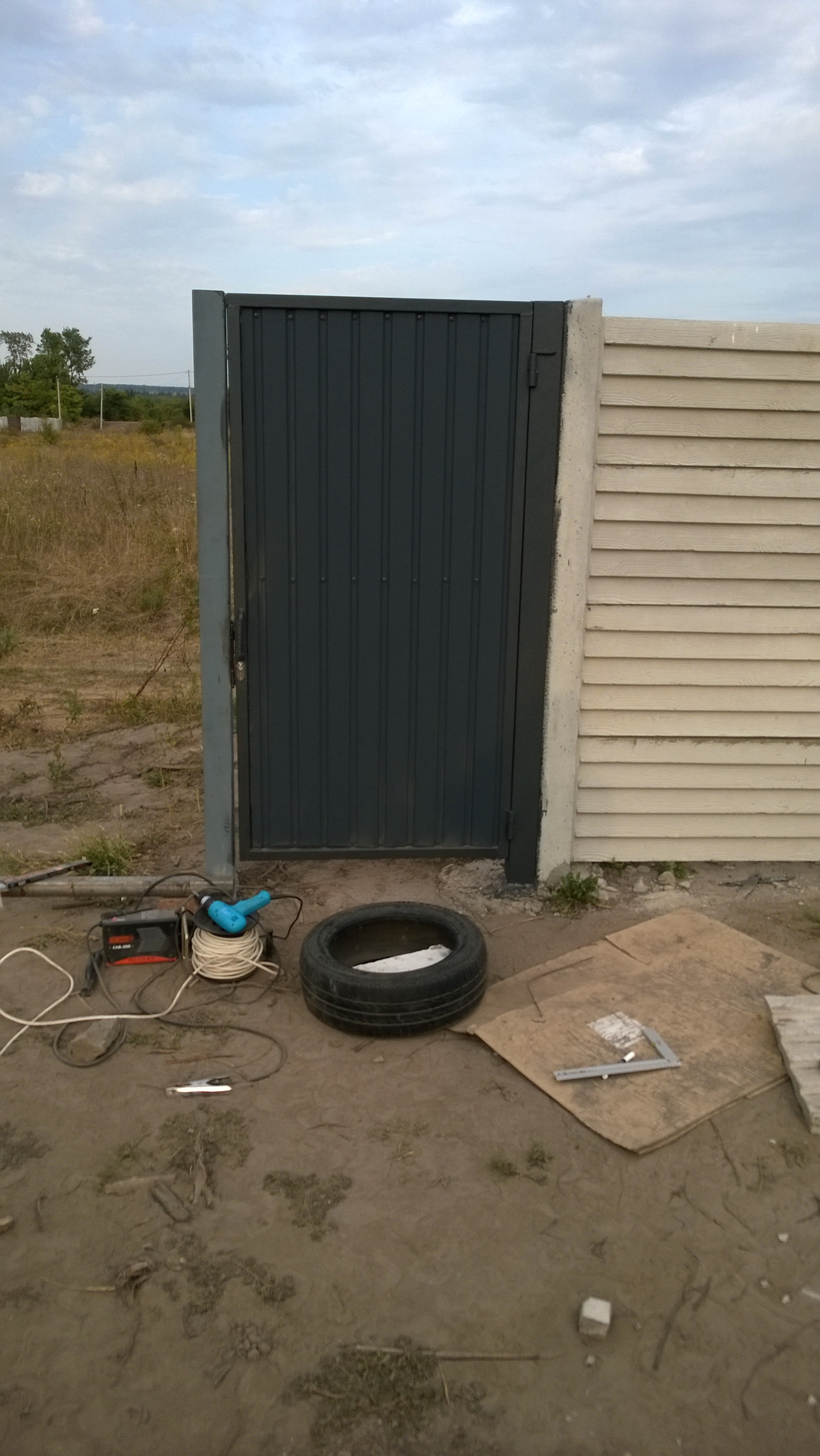

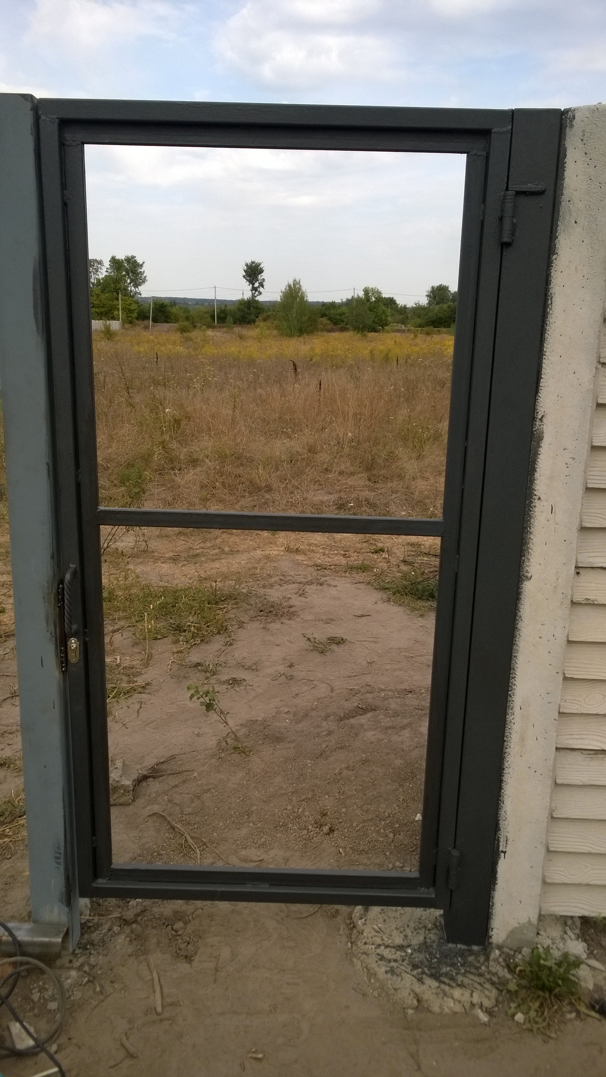

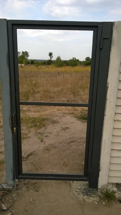

Первые мои потуги быть сварщиком :)
Первым делом отремонтировал тяпку фото не выкладываю :), следующее изделие это арматурогиб на петле, был собран из того что было найдено на участке + уголок и петля, ну и калитка набирался опыта перед воротами. Без ошибок не обошлось, но буду дальше тренироваться.

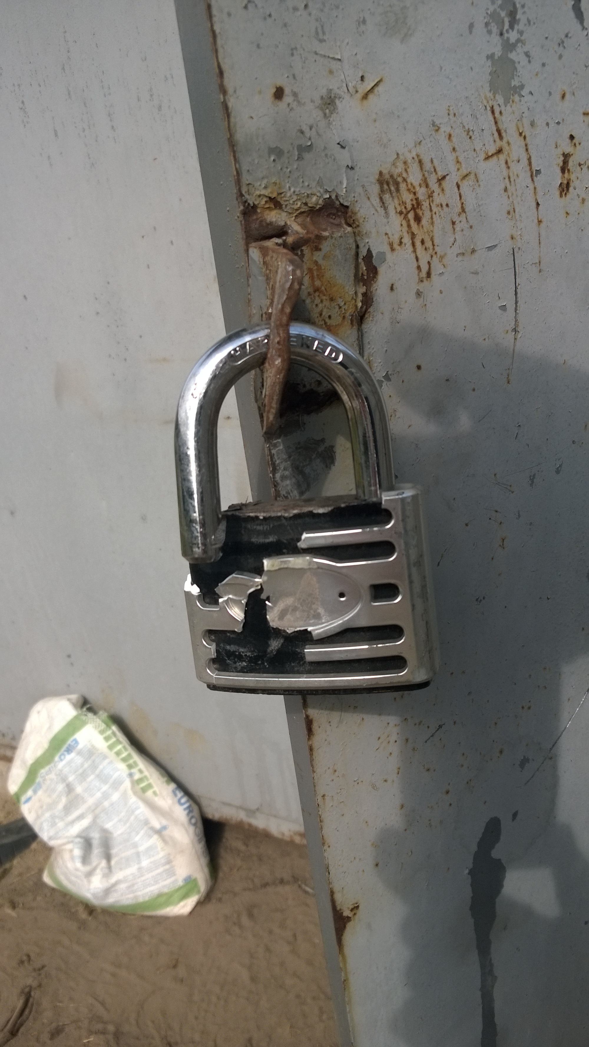

Воры подкрались незаметно :(, полиция приняла заявление, ждем следователей (

сигнализация наше все!..у нас так несколько раз инструмент воровали и заявление писали, а толку ноль.

вандалы какието
у меня два замка отмычками открыли так чисто что кажется что у них ключ был
после этого конечно поставил сигнализацию :D

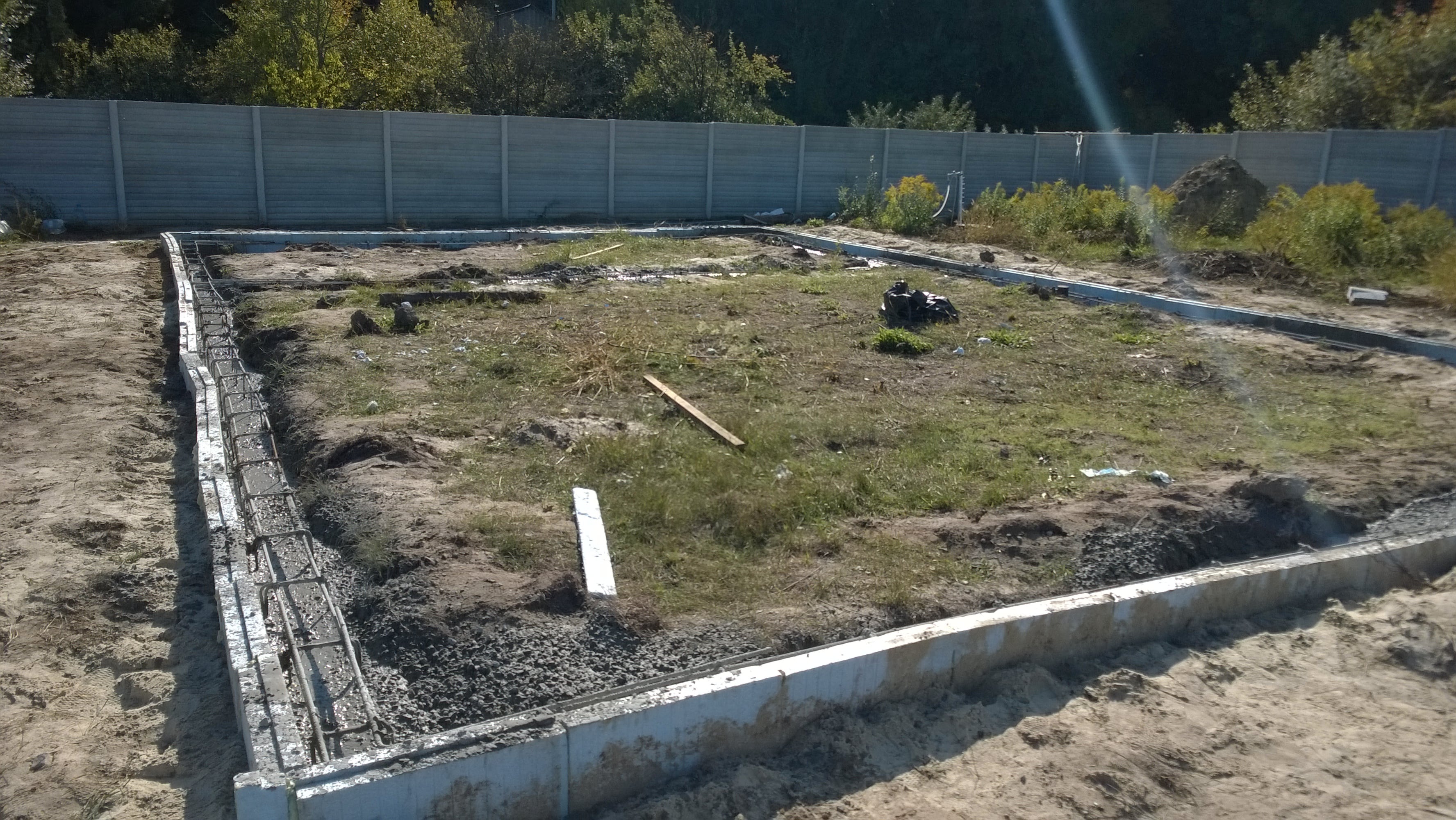

Залил ленту, фух пол фундамента готово ) Ушло 8 выходных. я плюс 3 помошника.

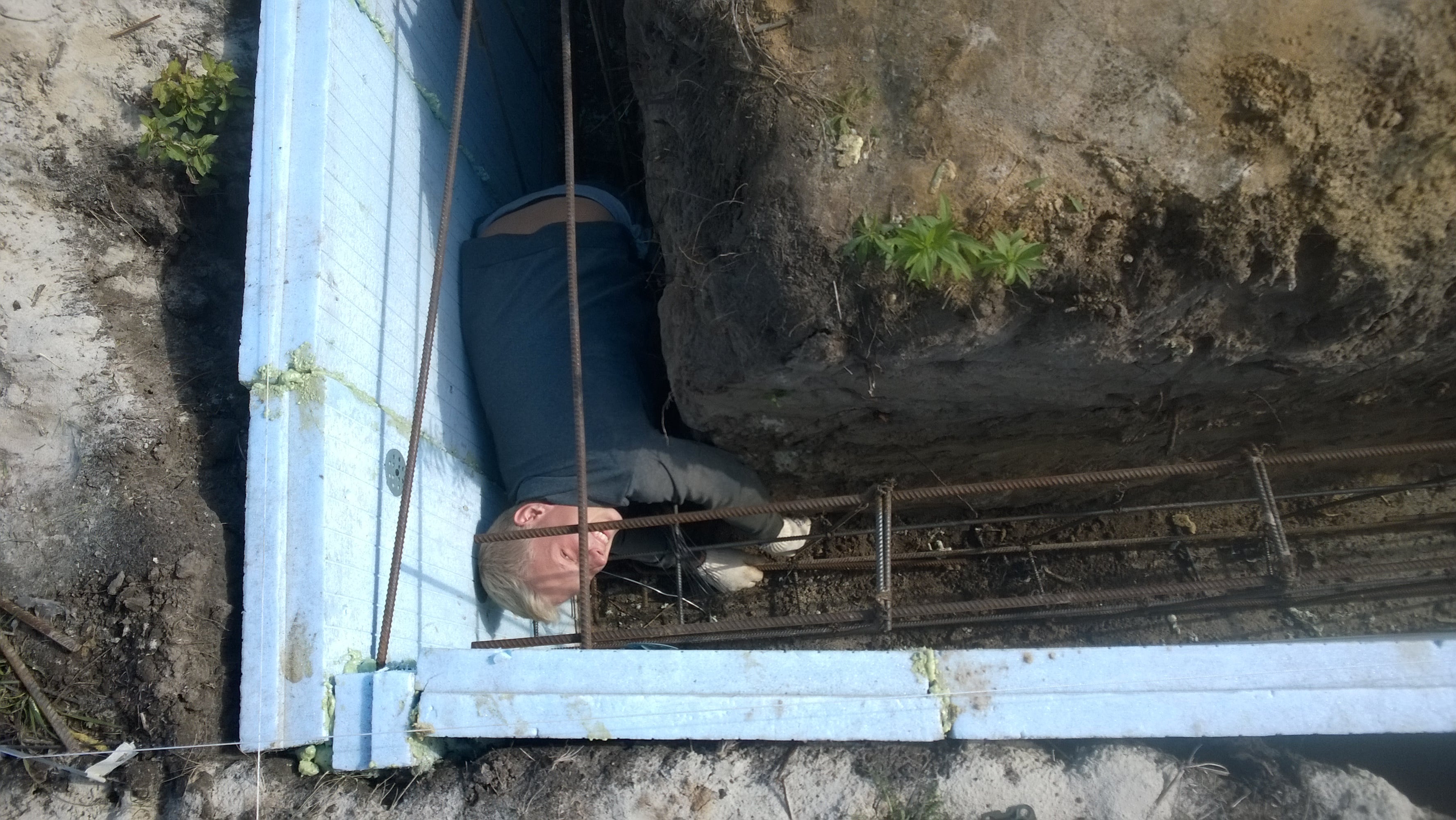

Опускание в траншею 14м каркаса очень сложное занятие даже для 4х человек! Перевязка каркасов в углах очень сложная, для этого не монтируется последний хомут в середине и сверху, опускается к центру, потом раздвигается арматура к стенкам траншеи и опускается человек худощавого телосложения который в очень неудобной позе монтирует перевязку(на фото).
Косяки при подсыпке песком эппс отстрельнул в пару местах видно на фото, придется выравнивать позже (.
Решение вопроса подсыпка до половины, проливка бетона в пол траншеи, и оставшаяся подсыпка, проливка. Три человека справились с этой задачей.
По ровности склейки эппса, нужно клеить сверху и опускать метров по 6 а уже потом делать монтаж его к сене траншеи. Сначало делали по одному пришлось переделывать.
Траншея получилась шире проектной по финиишу не 300мм, а 350мм ну это минус только по финансам ))

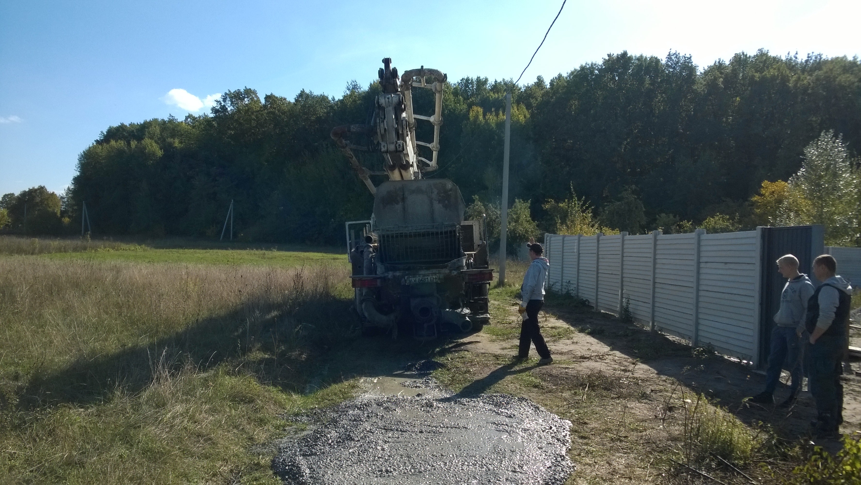

Заливать с бетононасоса просто, даже если оператор стажер под руководством, фото мало т.к. было очень интересно сделать это самому ) Обязательно при заливке очки!!! Сначала был без них прилетоло в глаз, но все обошлось ) И разок оператор без предупреждения решил мне немного помочь чуток передвинуть, полет был назад, сделав правильный кувырок назад и встав на ноги я бурно возмутился, после этого все было как по маслу )))
В бетононасосе остается 300л на это нужно рассчитывать.
Гильзы заложить не забыл ), бетон вибрировал.
Чтоб сделал по другому: копка траншеи вручную(уйдет меньше бетона, легче крепить эппс, не нужно выравнивать), клейка эппс сверху и опускать(чтоб не переделывать как я).
Поливаю 1 - 2 раза в день, через 14 дней продолжу заниматься фундаментом.

А забыл про бетон написать, заказывал на бетониксе и насос там же. С начало перепугался когда по старту пошла почти серая вода, это стартовая смесь никому не пугаться кто первый раз, а потом уже бетон как сметана. При заливке лишней воды не образовывалось. Рекомендую поставщика. Брал по 1750 + 300 доставка куб. Заезд был сложноват возили по 5 кубов.
