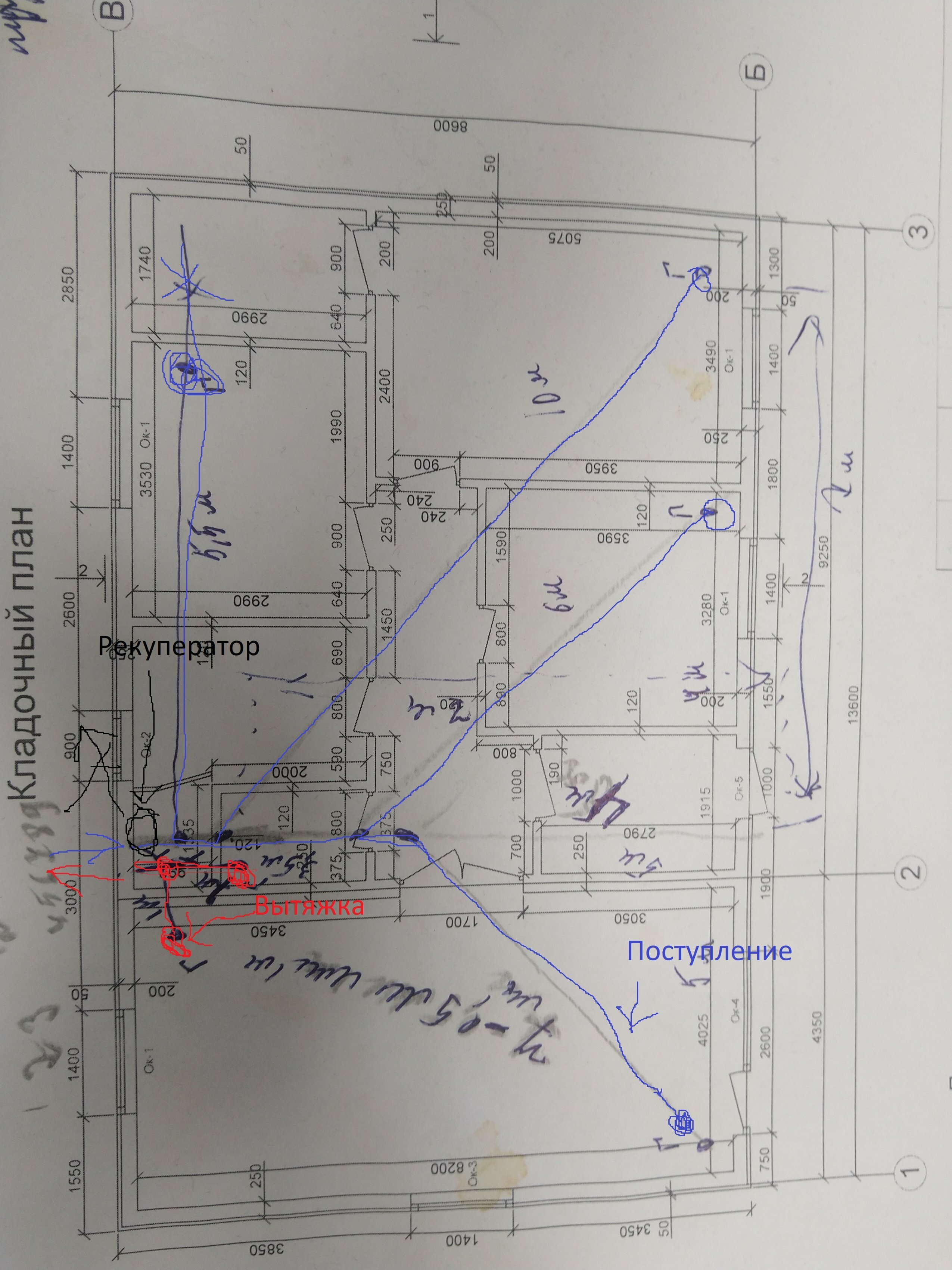

razzil Опубліковано: 5 серпня 2021 Поділитись Опубліковано: 5 серпня 2021 (змінено) по опыту: целиться нужно на расход 300м3 в час. зная расход нужно проектировать систему и сечения. Сечения подбираются по скорости потока, она не должна быть больше 4 м/с иначе может шуметь воздух. Когда известны все комплектующие, считается их общее сопротивление и подбирается вентилятор, который через это сопротивление может продавить 300 кубов. И еще делать он это должен не на максимальной своей мощности, чтоб не шумел. Змінено 5 серпня 2021 користувачем razzil 1 Посилання на коментар Поділитися на інших сайтах More sharing options...
Евгений___ Опубліковано: 5 серпня 2021 Автор Поділитись Опубліковано: 5 серпня 2021 18 минут назад, razzil сказал: И как управлять этим всем планируете? С управлением пока не понятно, самое простое вкл на определенную мощность на постоянную, потом какой то таймер можно на ардуинке придумать или датчик поставить ) Посилання на коментар Поділитися на інших сайтах More sharing options...
JohnnyD Опубліковано: 5 серпня 2021 Поділитись Опубліковано: 5 серпня 2021 4 минуты назад, Евгений___ сказал: Если имеется ввиду диаметре воздуховодов, находил программку для расчета она рисовала мне 110 трубу. Не знаю будет ли понятно на черновике, карандашом это воздуховоды в дом ручкой из дома. 116м2 4 человека. Ничего не понятно. Что будет вентилироваться, а что исключаться (если будет)? Какой общий расчетный объем и каждого помещения? В каких помещениях приток,а в каких вытяжка? Как будет выполнена разводка по помещениям? Как будет выполнена разводка снаружи до рекуператора, чем и каким сечением? Какая длина до самого дальнего анемостата? 1 Посилання на коментар Поділитися на інших сайтах More sharing options...
Евгений___ Опубліковано: 5 серпня 2021 Автор Поділитись Опубліковано: 5 серпня 2021 6 минут назад, JohnnyD сказал: Ничего не понятно. Что будет вентилироваться, а что исключаться (если будет)? Какой общий расчетный объем и каждого помещения? В каких помещениях приток,а в каких вытяжка? Как будет выполнена разводка по помещениям? Как будет выполнена разводка снаружи до рекуператора, чем и каким сечением? Какая длина до самого дальнего анемостата? общий объём 360м3 приблизительно ничего не исключается разводка сделана указал надеюсь на фото будет понятно снаружи выход из стены "колпачок" простой 125мм метров 11 Посилання на коментар Поділитися на інших сайтах More sharing options...

JohnnyD Опубліковано: 5 серпня 2021 Поділитись Опубліковано: 5 серпня 2021 10 минут назад, Евгений___ сказал: общий объём 360м3 приблизительно ничего не исключается разводка сделана указал надеюсь на фото будет понятно снаружи выход из стены "колпачок" простой 125мм метров 11 Как получилось 360 м3? И подбирали вентилятор на 350 м3 без сопротивления (в представлении только). Распишите по помещениям объемы и тип (вытяжка или приток). Откуда брали объемы воздуха? Посилання на коментар Поділитися на інших сайтах More sharing options...
JohnnyD Опубліковано: 5 серпня 2021 Поділитись Опубліковано: 5 серпня 2021 9 минут назад, razzil сказал: Балансировка может и вообще не понадобится, расстояния у вас примерно одинаковые Судя по рисунку(хотя его сложно так называть) там расстояния от 5 до 11 указанных. Т.е. 5, 6, 10, 11. Посилання на коментар Поділитися на інших сайтах More sharing options...
JohnnyD Опубліковано: 5 серпня 2021 Поділитись Опубліковано: 5 серпня 2021 Какой трубой и каким сечением выполнена разводка по дому? Посилання на коментар Поділитися на інших сайтах More sharing options...

Евгений___ Опубліковано: 5 серпня 2021 Автор Поділитись Опубліковано: 5 серпня 2021 6 минут назад, JohnnyD сказал: Какой трубой и каким сечением выполнена разводка по дому? 125 Посилання на коментар Поділитися на інших сайтах More sharing options...
Евгений___ Опубліковано: 5 серпня 2021 Автор Поділитись Опубліковано: 5 серпня 2021 13 минут назад, JohnnyD сказал: Т.е. 5, 6, 10, 11. 6 9 10 11 Посилання на коментар Поділитися на інших сайтах More sharing options...
Евгений___ Опубліковано: 5 серпня 2021 Автор Поділитись Опубліковано: 5 серпня 2021 (змінено) 38 минут назад, JohnnyD сказал: Как получилось 360 м3? Это объём всех помещений приблизительно 116 площадь пола на 3м высоты Змінено 5 серпня 2021 користувачем Евгений___ Посилання на коментар Поділитися на інших сайтах More sharing options...
JohnnyD Опубліковано: 5 серпня 2021 Поділитись Опубліковано: 5 серпня 2021 (змінено) 17 минут назад, Евгений___ сказал: Это объём всех помещений приблизительно 116 площадь пола на 3м высоты Но это не расчетный объем необходимой подачи по нормам. Они есть разные и никто не знает какую сторону вы выбираете. Скажем так, на 360 м3 воздуха, 125 трубой на подаче, сопротивлением (верим на слово, но требуется расчет) минимум 140 Па вы толком и за недорого ничего не сделаете. Будет либо шумно, либо не будет того объема, либо надо вентиляторы от 1000 м3 искать. Рекуператор выше не рассчитан на такой объем. И вы пропускаете вопроы, сложно что-то рекомендовать. Змінено 5 серпня 2021 користувачем JohnnyD 1 Посилання на коментар Поділитися на інших сайтах More sharing options...

shneider_vova Опубліковано: 5 серпня 2021 Поділитись Опубліковано: 5 серпня 2021 на данном этапе уже проблемка. 125 воздуховод как оконечный - отлично. а как магистральный - плохо. а у вас так как минимум 3 штуки в одну ветку зайдут. насколько помню, в своей теме по вентиляции я приводил расчет, как я определял расходы воздуха и подбирал сечения каналов. теперь все это надо проделать с фактической сетью воздуховодов и получить скорости воздуха во всех сечениях. там, где будет объединение - вангую, будет очень быстро и очень шумно. и поскольку это подача, этот шум пойдет в анемостаты ... и приплыли. 1 Посилання на коментар Поділитися на інших сайтах More sharing options...
Евгений___ Опубліковано: 5 серпня 2021 Автор Поділитись Опубліковано: 5 серпня 2021 25 минут назад, shneider_vova сказал: насколько помню, в своей теме по вентиляции я приводил расчет, В вашей теме стройки или создавали ветку по вентиляции можно ссылочку, если не сложно? Посилання на коментар Поділитися на інших сайтах More sharing options...
shneider_vova Опубліковано: 5 серпня 2021 Поділитись Опубліковано: 5 серпня 2021 3 минуты назад, Евгений___ сказал: В вашей теме стройки или создавали ветку по вентиляции можно ссылочку, если не сложно? тема тут, насчет расчета в теме не очень уже уверен. в целом логика такая. на 1 человека в помещении считаете от 50 м3/час. 2 человека в спальне - 100 м3/час. на сечение 125 мм приходится скорость: 100/3600/3,14/0,125/0,125*4 = 2,26 м/с - хорошая скорость. все потоки суммируются. то есть если сошлись 3 трубы, скажем, 50 + 50 + 100 м3/час, то скорость будет уже 4.52 м/с - это много (больше 3 не желательно) по скорости считаются сопротивления воздуховода 2 Посилання на коментар Поділитися на інших сайтах More sharing options...

Евгений___ Опубліковано: 5 серпня 2021 Автор Поділитись Опубліковано: 5 серпня 2021 В общем нужно было основной канал делать 150-200 а отводы 100-125, было бы идеально. В моей системе воздуховодов приблизительно 120м3 час, это идеально когда все спят ), днем будет слышна вентиляция. Посилання на коментар Поділитися на інших сайтах More sharing options...

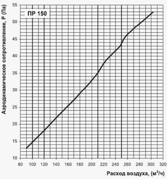

JohnnyD Опубліковано: 5 серпня 2021 Поділитись Опубліковано: 5 серпня 2021 (змінено) Себе считал 30 м3 на человека. СО2 не мерял, дискомфорта не чувствуем, воздух свежий ощущаем. Смотрите в сторону вентиляторов Вентс ВК 150 ЕС. К нему регулятор 0-10В, рекуператор ПР 150. Вентиляторы, рекуператор соединять 150 трубой, 150 трубы на вход/выход, до соединения 125 труб проложить 150 точно. Нарисуйте понятно разводку на плане. Важно понять где соединяются, что за помещение, откуда забор, где вытяжной канал. Змінено 5 серпня 2021 користувачем JohnnyD Посилання на коментар Поділитися на інших сайтах More sharing options...

Евгений___ Опубліковано: 5 серпня 2021 Автор Поділитись Опубліковано: 5 серпня 2021 32 минуты назад, JohnnyD сказал: 2 часа назад, JohnnyD сказал: Распишите по помещениям объемы воздуха и тип (вытяжка или приток) И вот 51М3 2 человека приток, 36м3 1 ребенок приток, 30м3 1ребенок приток, гостинная-кухня 96м3 4 человека вытяжка приток, 7м3 туалет вытяжка, 23м3 ванная вытяжка Посилання на коментар Поділитися на інших сайтах More sharing options...
