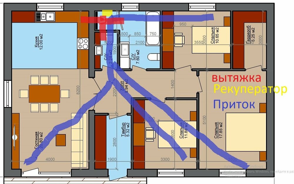

в целом, если посчитать все составляющие - то готовая установка не кажется сильно дорогой. собирать самому можно, если есть желание  и понимание. ну или собирать частично, и докупать части по мере финансовой готовности.
такую установку посмотрите:
vents.ua/product/vut-300-e2v-ec#tabs6127
вентс дает 20% от прайсовой цены

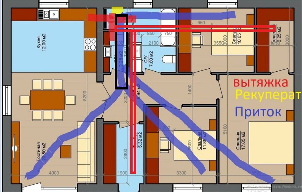

Разводка должна выглядеть так. Дополнительно вытяжка гардеробной и тамбура.
Черный участок - заменить на 150 трубу.
Вход и выход до рекуператора так же заменить на 150 трубу.
Вентилятор ВЕНТС ВК 150 EC + к нему регулировку 0-10 В + ПР 150. Обязательно фильтр G7. В рекуператоре G4, его мало. Не забыть обратные клапана.
Или установку, которая продавит ~120 Па на средней мощности.
Ориентироваться на общий объем 240 м3 или 30 м3/ч.
В других вариантах будет либо шумно, либо не хватать объема.

Задам наверное глупый вопрос, если рассмотреть вентканалы допустим 150 а регулировку осуществлять анемостатами, какие минусы такого варианта?
1 минуту назад, Евгений___ сказал:
необходимость этой самой регулировки. анемометр нужен, хотя по хорошему он при любом решении нужен.
3 минуты назад, razzil сказал:
т.е. на сужении диаметра канала не будет никакого шума при не повышении скорости выше 3-4мс?
мне не понятно, как связан диаметр канала и анемостат. диаметр канала определяет, сколько всего максимум можно пропустить. анемостат (за счет своей регулировки) - сколько создать сопротивления на входе(выходе), чтобы пропустить конкретное количество. поэтому если сделать везде разводку 150 каналом, но подавать в него 60 м3/час - проблем не будет никаких. И да - анемостат на 150 канал - это может быть проблемкой (кажется, их нет).
Но вы же уже все развели? или пришли к выводу, что демонтировать все/частично?
Только что, Евгений___ сказал:
не будет.
у меня с рекуператора идет 200, потом 160, потом 125 жесткий, потом 125 гибкий, потом анемостат
Змінено користувачем shneider_vova
12 минут назад, shneider_vova сказал:
Да разведено, монтировать 200 или 150 трубу это чревато понижению потолка, что не хочется ( То есть остается шум, от работы вентиляторов на большей скорости. Или очень дорогой наверное вариант автоматика управляющая анемостатами, которая будет отслеживать со2 в каждой комнате, там самым потребление воздуха в доме всегда будет равно 120м3 по количеству людей )
8 минут назад, Евгений___ сказал:

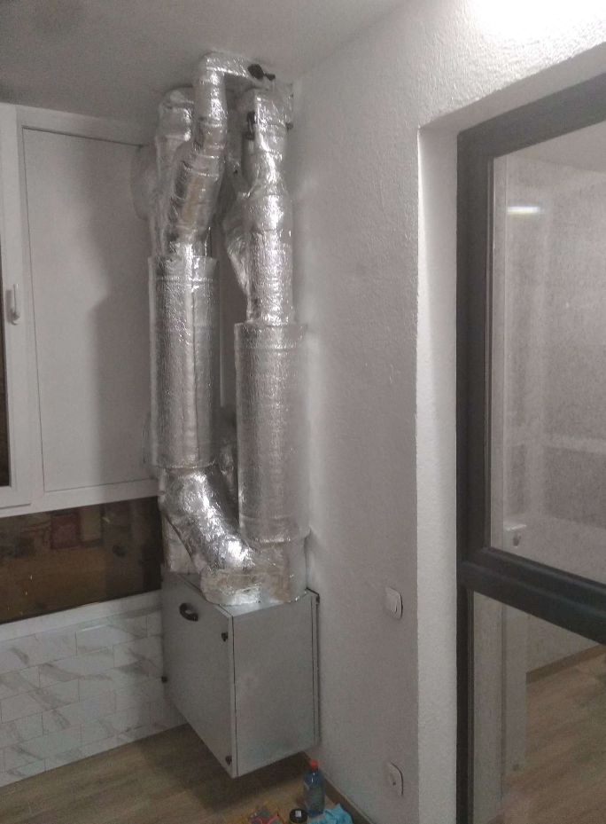

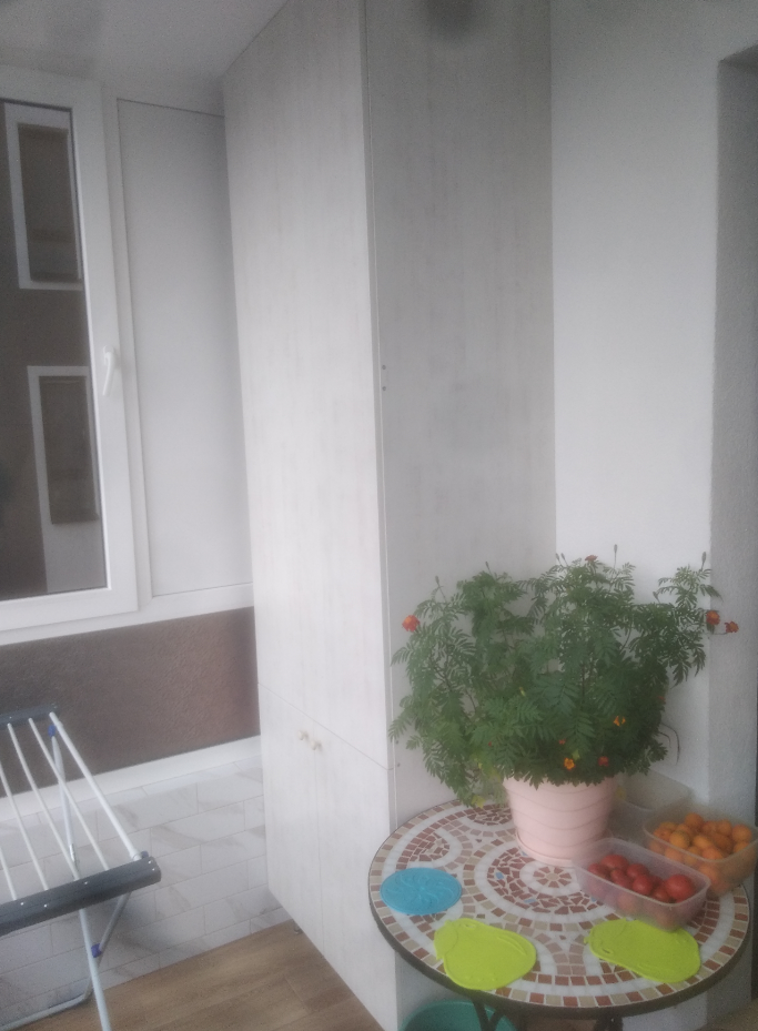

Маю точно таку саму в квартирі на балконі вже 2 роки - там є і пре і пост догрів. На балконі разом з шумогасниками займає місця як одна шафа. Фото до і після обшивання.
image.thumb.png.c3a16f3dd2a92fa98a2234182f4c67e7.png image.thumb.png.0fd33507f46806feb8f3b92485cde7f1.png

4 минуты назад, yuragon сказал:
Звуковой комфорт как оцениваете?
3 минуты назад, Евгений___ сказал:
В найближчій кімнаті, тій що відразу за стінкою - на середніх обертах чути. Думаю що ті хто не звик буде добре чути, але в мене там стоїть акваріум і він голосніше працює.
9 минут назад, yuragon сказал:

6 минут назад, yuragon сказал:
Переплутав, в мене установка така як на вашому лінку :)
а как и куда у вас отводится конденсат, и сколько его было в морозы?
Для ТС тоже актуально - надо иметь в той нише вывод канализации
7 минут назад, yuragon сказал:
а какая площадь квартиры и сколько проживает людей?
