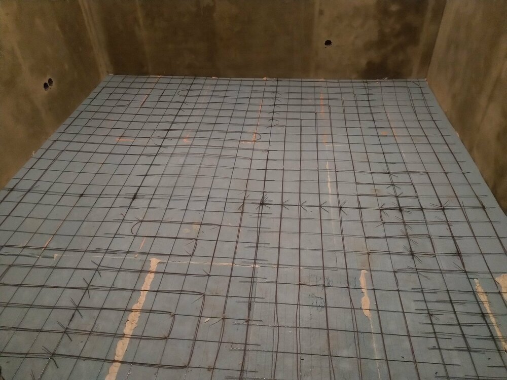

У меня вокруг один бетон плиты штукатурка цементная и стяжка, буду надеяться что грибку это будет не по вкусу )

Под пленкой ничего не сохнет, как и при 99% влажности, а она там будет, потому как дом уже утеплен пенопластом, окна стоят и штукатурка ещё не высохла. Можно выкинуть деньги на пленку, а можно просто закрыть все окна и выйдет таже парилка для стяжки, только бесплатно...
17 часов назад, Евгений___ сказал:

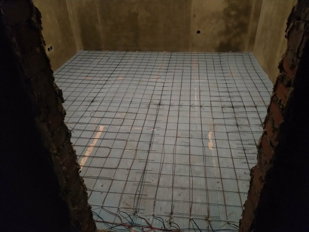

Конечно, только у меня электрический кабель, я его поверх сетки кидаю и где немного не жёстко сидит утеплитель пару грибков прибью
ТС, где демпферная лента?
Еще, на фото не видно, поэтому на всякий случай, сеткой перекрывайте деформационные швы
Будет, был расчет на заливщиков стяжки
Только что, Евгений___ сказал:
Обычно (у меня) она крепится к стене перед раскладкой эппс
4 хвилини тому, Евгений___ сказав:
Приклеиваю на пеноклей, а в местах где при наступлении ногой будут колебания приколочу грибками
З власного досвіду:  після приклеювання ЕППС на нього хоча б 1годину не можна наступати . Це пов`язано з тим що ЕППС не завжди рівний і буває по площині дугою , і якщо зразу після приклеювання на нього наступити то псля того як ви з нього зійдете він може відпружинити назад , і там утвориться  пустота. Я завжди коли приклеюю ЕППС , то на 1годину прикладаю його якоюсь вагою.
7 хвилин тому, Евгений___ сказав:
Купіть вспінений ПЕ 10мм. , наріжте смужок ширших за твщину стяжки на 2см. і ставте ці смужки безпосередьо під час заливки , буде раза в 3 дешевше.

9 минут назад, Скромный прораб сказал:
Сделана только одна комната, остальные так и сделаю!
И чем их, смужки, там зафиксировать? Ленту с рулона размотал, прижал пенополистиролом и не болит голова. Я уже не говорю про полиэтилен на демпферной ленте, который перекрывает щель между утеплителем и стеной.

8 хвилин тому, Скромный прораб сказав:
Это как с говна пенки снимать. Извините)))
Не потрібно їх фіксувати , просто прижимаються розчином до стін.   Ось тут  я описав процес заливки ,  пост 4 : https://www.stroimdom.com.ua/topic/233276-diyavolskiy-remont-abo-remont-detalyah/?tab=comments#comment-5044490

Тут все просто, если человеку нужно сэкономить, можно отнести к лайфхакам, если нет лента что ускорит работу. У меня две по 50м уже лежит + двушкой эппс я буду в районе дверей и окон в пол делать должно хватить.

Классно получилось, я крепить буду заранее, ибо офисный работник вовремя растворных работ с дрожащими руками может сделать сильно плохо )
