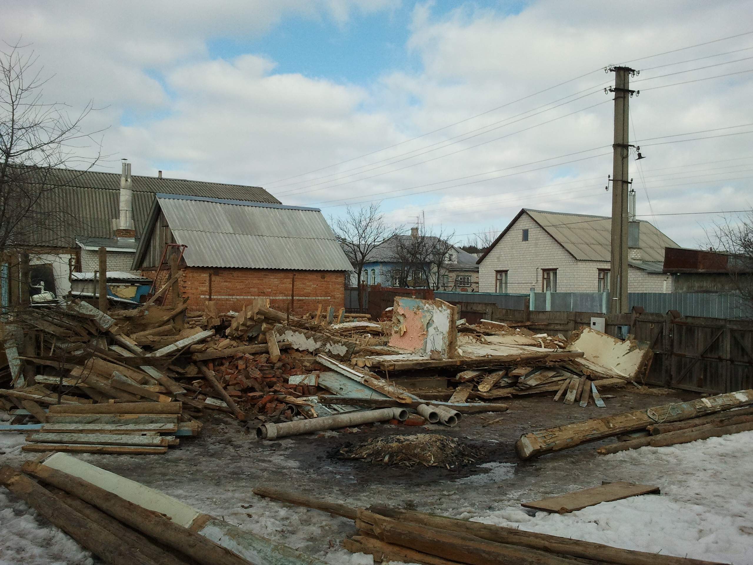

Ну у меня была несколько иная картина, тоже хата кирпичный фундамент + стены из дерева с глиной.
На стройку было взято достаточно много кирпича, сосновых столбов и досок.
Глина вся ушла на внутреннюю засыпку цоколя и ямы во дворе.
А вся мелочь ушла в костер на утепление климата. )
Единственное - если б у меня было больше времени (идеально - все лето), я бы все сам разобрал и аккуратно поскладывал, а не так вот.

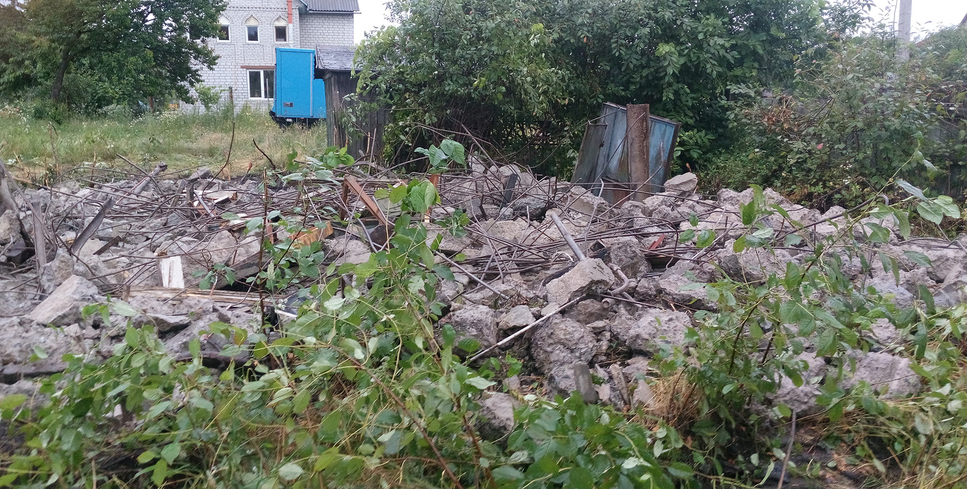

Мы тоже строили дом на участке с домом 29-го года постройки. После того как коробка была готова, снесли старый дом и на его месте соорудили хозблок (2 гаража, мастерская, котельная с подвалом).
Это Вы очень опрометчиво сказали что ничего не нужно будет. Я так высказывалась тоже в начале стройки. Мусор требовала вывозить, кучи хлама не устраивать. Потом поняла сколько из этого хлама используется т сколько экономит. Окончательно кучи хлама были вывезены в прошлом году, когда мы уже пол года жили в доме.
Сама разборка дома происходила следующим образом. Разобрали крышу, шифер старый конечно, но в итоге отлично пошел на временный забор вокруг котлована подвала. Балки с крыши тоже пошли сначала под стойки временного забора, потом были распилены на дрова.
Система отопления вырезана, старались трубы подлиннее вырезать. В дальнейшем почти все трубы использованы при стройке. В том числе на систему заземления. Еще лежат ровные остатки под столбики винограда. Весной установим.
Как только соседи увидели что начали дом разбирать сразу организовались желающие на старый кирпич и окна. Соседям дали неделю на разборку всего что им нужно. Соседи растащили пол дома наверное. На кой им оно нужно не спрашивали, в итоге сэкономили на вывозе мусора.
Ну и когда осталось уже хата-мазанка пригнали экскаватор, 2 камаза и до вечера от дома не осталось ничего. Даже больше- был выкопан фундамент и погреб под будущим хозблоком.
Куда еще разошлись остатки. Двери старые например использовались как стенки дворового туалета для строителей. Из 4-х дверей сколотили домик и поставили его прямо над люком септика. После того как строители ушли то домик разобрали, двери разбили на дрова, люк на место и порядок.
