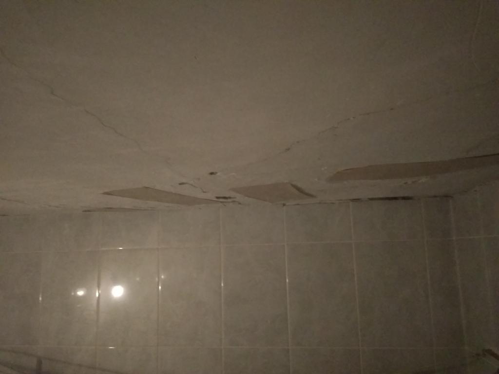

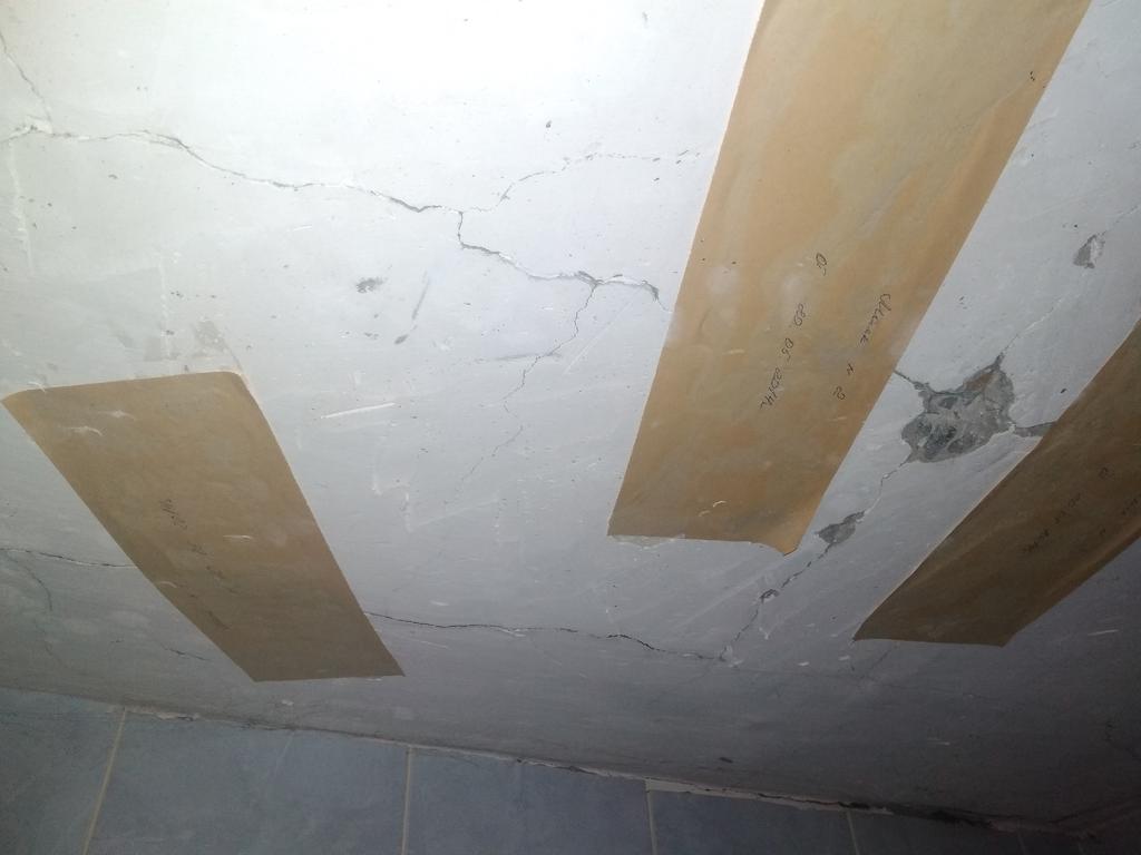

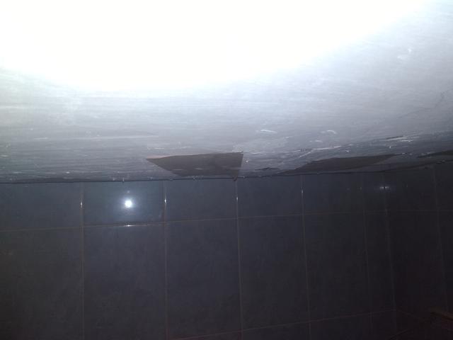

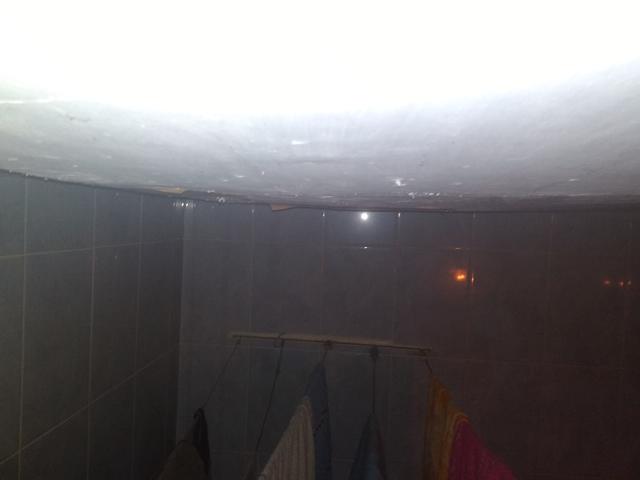

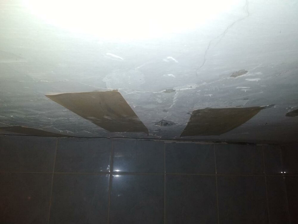

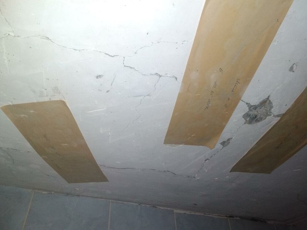

Помогите советом, в ванной комнате провис потолок (см.фото) Жеку дела нет, разве что поставили маяки 20.05.2014! Весь потолок в трещинах, стоит только на давить на него он слегка шевелится! Соседка с верху в свое время очень много раз нас заливала возможно из за этого он такой. Можно ли его самостоятельно обвалять? или на это нужно разрешение? очень бы не хотелось что бы он обвалился на голову кому то!

От в таком состоянии висит с 05.2014 года? Почему вопрос возник только сейчас? Это панель или монолит? Дайте больше информации и возможно получите адекватные ответы.
А что он собственно из себя представляет, в смысле какая конструкция перекрытия? И что вы имеете ввиду под "обвалить"? полностью разрушить перекрытие и объединить вашу ванную и соседки сверху?
Соседка заливала много раз, провисал он со временем, в 2014 обратились в жек поставили маяки на трещинах, дом панельный, вопрос возник сейчас так как хотим доделать ремонт в ванной
дом панельный
ИМХО никто вам не даст разрешения сносить перекрытие, это глобальная реконструкция. Да и от заливания такого быть не может, вполне вероятно проблемы вашего дома не ограничиваются только перекрытием вашей ванной, возможно там глобальные процессы связанные с проседанием фундамента и т. д. Тут нужна комиссия, экспертиза и т. д.

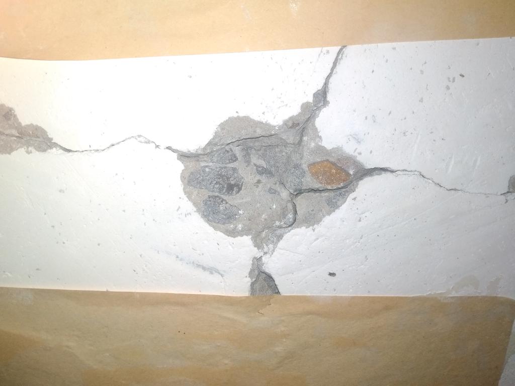

Только я вижу трещины в бетоне, а не в штукатурке?
Да, трещины именно в бетоне! провисший слой бетона получается, если надавить четко по середине чувствуется что шевелиться все это дело!

Как я понял ТС спрашивает может ли он самостоятельно демонтировать перекрытие и вероятно залить новое

А маяки как себя чувствуют? Трещин не вижу.
кг 80 наверное...
Да маякам хоть бы что, где на трещинах бетона наклеены чувствуются что натянулись но не рвутся...
бетону эти залития до одного места,
хотя судя по фото "бетон" там в свое время делали без добалвения цемента
я бы в это помещение не заходил

Это значит, что процесс не прогрессирует.
Я бы поколупал. Чего то мне кажется, что это защитный слой отслоился.

Панельный! Провисание примерно на 3 +- см, именно вдоль расположения ванны провисает!
Дивно якось... В тріщинах видно щебінь. Тобто це не штукатурка потріскалась. Однак ТС ну ніяк би не "порухав" пальцем зруйновану плиту. Тай якби процес прогресував - маяки б порвало в мить.
Там би таки експертизу, що б розуміти що там має місце.
Еще можно к соседке сверху сходить, проверить пол пузырьковым уровнем, если он имеет уклон от стен к центру, то трещина на всю толщину перекрытия и оно держится только на арматуре, если же ровный - то только с вашей стороны (отслоение защитного слоя). Хотя возможно уже после провисания соседка залила сверху стяжку
попробуйте найти строительную документацию на дом (а вдруг). Узнать тип перекрытия, что за плита. А у соседки сверху тоже под ванной шевелится пол? Если нет, то судя по всему это нижний слой плиты перекрытия и вся нагрузка осталась на верхнем слое (если плита типа ПК). Но это мои чисто технические изыски, я не строитель.

По теме вопроса. Найдите специалистов которые дадут оценку такому состоянию и с этим заключением либо в жэк либо ждать дальше.

Заметил в трещине только что проходящию арматуру, похоже что да защитный слой отваливается
Ого страху нагнали... В старых панельных домах ванна обычно собой представляет отдельную так называемую сантехкабину, выполненую из легкого бетона с толщиной стенок окло 5-7 см. У меня дома именно так, у себя повыплиливал стенки этой кабины чтобы увеличить слегка ванную, некоторые ее вообще полностью сносят. У вас скорре всего тоже самое, за треснутым потолком ванной будет настоящяя плита перекрытия, плиту перекрытия вы бы рукай не пошатали. вбейте в гугле "сантехкабина в панельном доме" и посмотрите картинки
