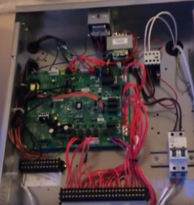

4587derek Опубліковано: 6 лютого 2018 Поділитись Опубліковано: 6 лютого 2018 без керування обертами компрессора, та положенням ЕРВ, гламурній контроллер не потрібен, і байдуже що в нього колоьоровий екран і є веб інтерфейс. я сейчас занимаюсь разработкой контроллера для ТН.Він зможе керувати рідною платою компрессора інверторного? Посилання на коментар Поділитися на інших сайтах More sharing options...
blacktigra Опубліковано: 6 лютого 2018 Поділитись Опубліковано: 6 лютого 2018 Кстати, то, что у вас на картинке, это что? Судя по всему, "недешевая вещь". Надеюсь, оно умеет передавать телеметрию по какому-нибудь открытому протоколу через IP? Нет? А нахрена тогда это все надо? На картинке плата управления от настенного блока Альтермы второго поколения. Судя по фото с ТЭНом на 3кВт, т.к. пускатель только один и автомат 2-х полюсный. Телеметрия... Значение всех датчиков передавать не умеет, но я считаю что пользователю оно ни к чему. Показания основных датчиков можно увидеть на пульте, всех остальных - с помощью сервисного шнурка. Зато умеет передавать потребленную и выработанную энергию через приложение на смартфоне, ошибки, текущую температуру в помещении. Я думаю это более полезно. Посилання на коментар Поділитися на інших сайтах More sharing options...

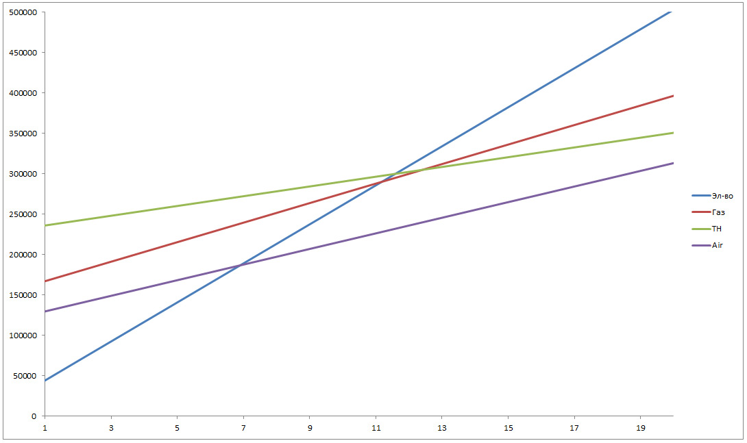

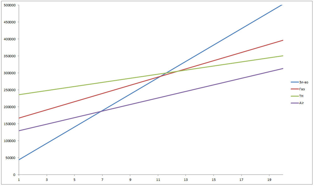

yooj Опубліковано: 6 лютого 2018 Автор Поділитись Опубліковано: 6 лютого 2018 сьодні отримав ціну на ТН повітря-вода якщо СОР за сезон в нього дійсно дорівнює 2.5, то варіант з газом виглядає не дуже привабливо... Посилання на коментар Поділитися на інших сайтах More sharing options...

murava Опубліковано: 8 лютого 2018 Поділитись Опубліковано: 8 лютого 2018 сьодні отримав ціну на ТН повітря-вода якщо СОР за сезон в нього дійсно дорівнює 2.5, то варіант з газом виглядає не дуже привабливо... Та похвастайтесь уж, покажите чего насчитали. Мне лично это интересно чисто из маркетинговых аспектов - интересно что именно находят и хотят пациенты, ищущие тн в дом... 1 Посилання на коментар Поділитися на інших сайтах More sharing options...
yooj Опубліковано: 8 лютого 2018 Автор Поділитись Опубліковано: 8 лютого 2018 нажаль зара взагалі нєма часу щось писати, тому лише ось це Посилання на коментар Поділитися на інших сайтах More sharing options...
