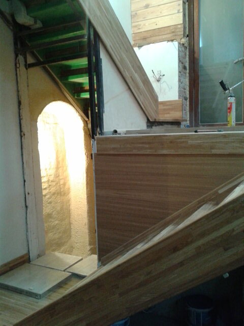

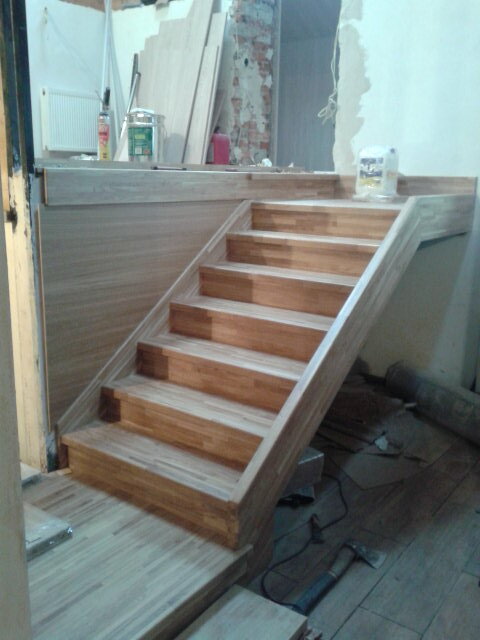

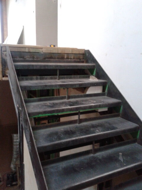

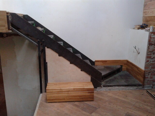

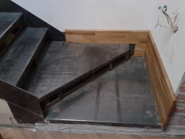

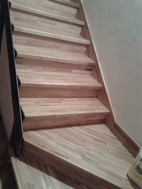

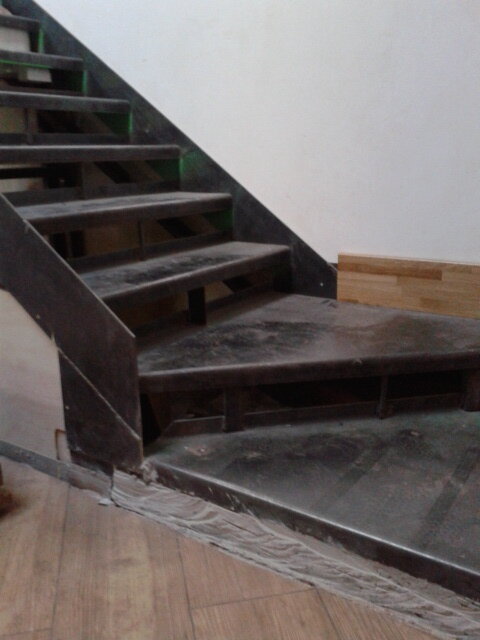

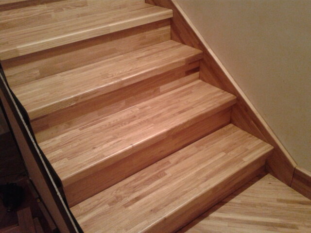

Востановил фото с старого телефона.
это Вам пример вкинутых денег в каркас и страшный гемор с обшивкой. Задача обшить и скрыть весь метал. Лестница в двух уровнях.
Треугольник фанера с наклеенным шпоном - на подступенники можно использовать.
могу ошибаться, но мне кажется что этот каркас изначально не собирались делать под обшивку.
Один мой знакомый такие каркасы без лишних слов срезал болгаркой и сдавал в металлолом, после чего делал правильную лестницу. Надо было видеть тех хозяев!
Да как сказать там метал от 5 до 7 мм и проварен не по детски, обшил - правда времени ушло очень много, куча нюансов и всё по месту фрезером - когда уже монтировал собирал как головоломку. Лестница планировалась под обшивку, просто хозяин так видел идеальный каркас, вернее ему делали такой же в квартире на три или четыре ступени.
