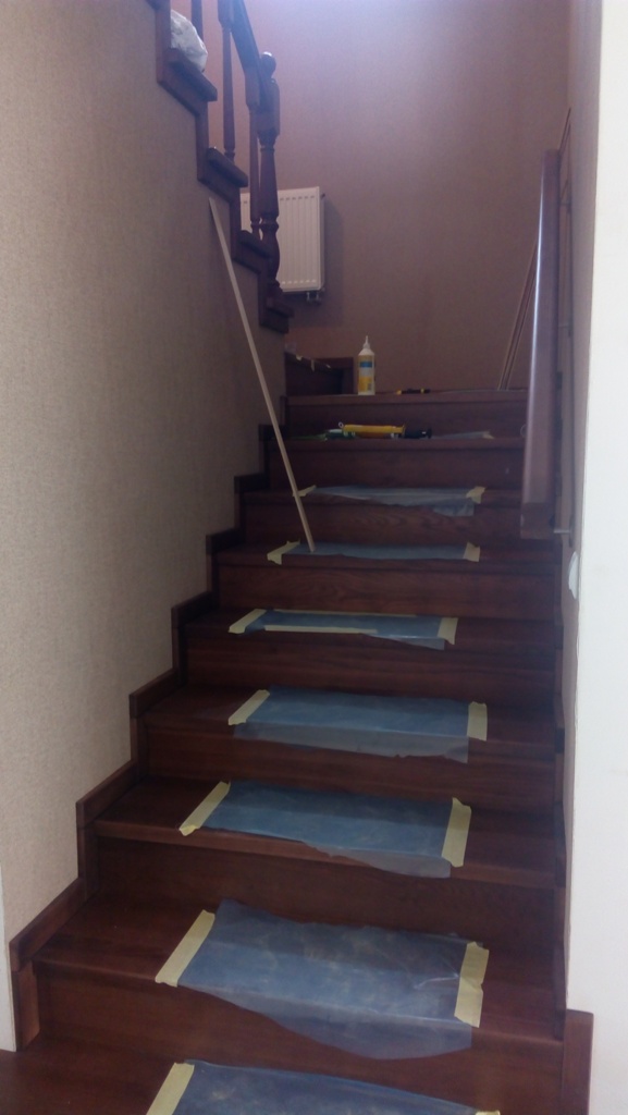

Я себе вырубал монолит между этажами ради двух ступенек, благо холл и расположение дверей на втором этаже позволили это сделать, иначе было бы 20 см высота, а на второй этаж после пяти лет проживания и так в падло ходить - особенно по мелочам всяким, то телефон в спальне забыл, то кошелёк или проверить выключили ли утюг в гардеробной - стоишь перед спуском и прокручиваешь все варианты:):):)
