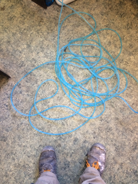

С водяным уровнем вышел интересный случай. Перед морозами решил заменить воду на чтото незамерзающее. Например на антифриз из машины :)
Открыл капот, и начал заполнять. Заполнил, получил еще и бонус-жидкость розового оттенка в трубке. Гламурно так получилось :)
Уже собрались с каменщиком пробить отметки, как ктото меня дернул сложить две трубки рядом и проверить, как быстро выравниваются уровни. и тут сюрприз! Уровни НЕ ВЫРАВНЯЛИСЬ! сантиметра полтора!
Охренеть, подумал я! ОХРЕНЕТЬ, сказал каменщик. Перепроверили-пузырьков нет, переломов тоже. :o
Щас намеряем!
Предположил, что антифриз как-то взаимодействует с трубкой, поверхностное натяжение, глицерин еще что-то. И решил заменить на незамерзайку для омывателя. Изначально этого не делал-думал, что будет пениться в трубке.
Слил антифриз, залил незамерзайку уже синего цвета! Не гламурно, но тоже весело :D
Иииии!!!! И все тоже самое! Не уравниваются уровни!! :o
Однако обратил внимание, что цвет жидкости-разный. с одного края-голубой, с другого с оттенком розового. И тут до меня дошло!!! с разного конца разная плотность! Ведь заполняя собой трубку-жидкость собирала в себя в первом случае остатки воды, во втором случае-остатки антифриза и разбавлялась. С другого края естественно было более концентрировано. вот и разность плотности, веса, уровня.
В итоге пролил сквозь трубку литров 5 незамерзайки, Этим выровнял плотность по всей длине и уровни наконец сошлись! :flag1::flag1:

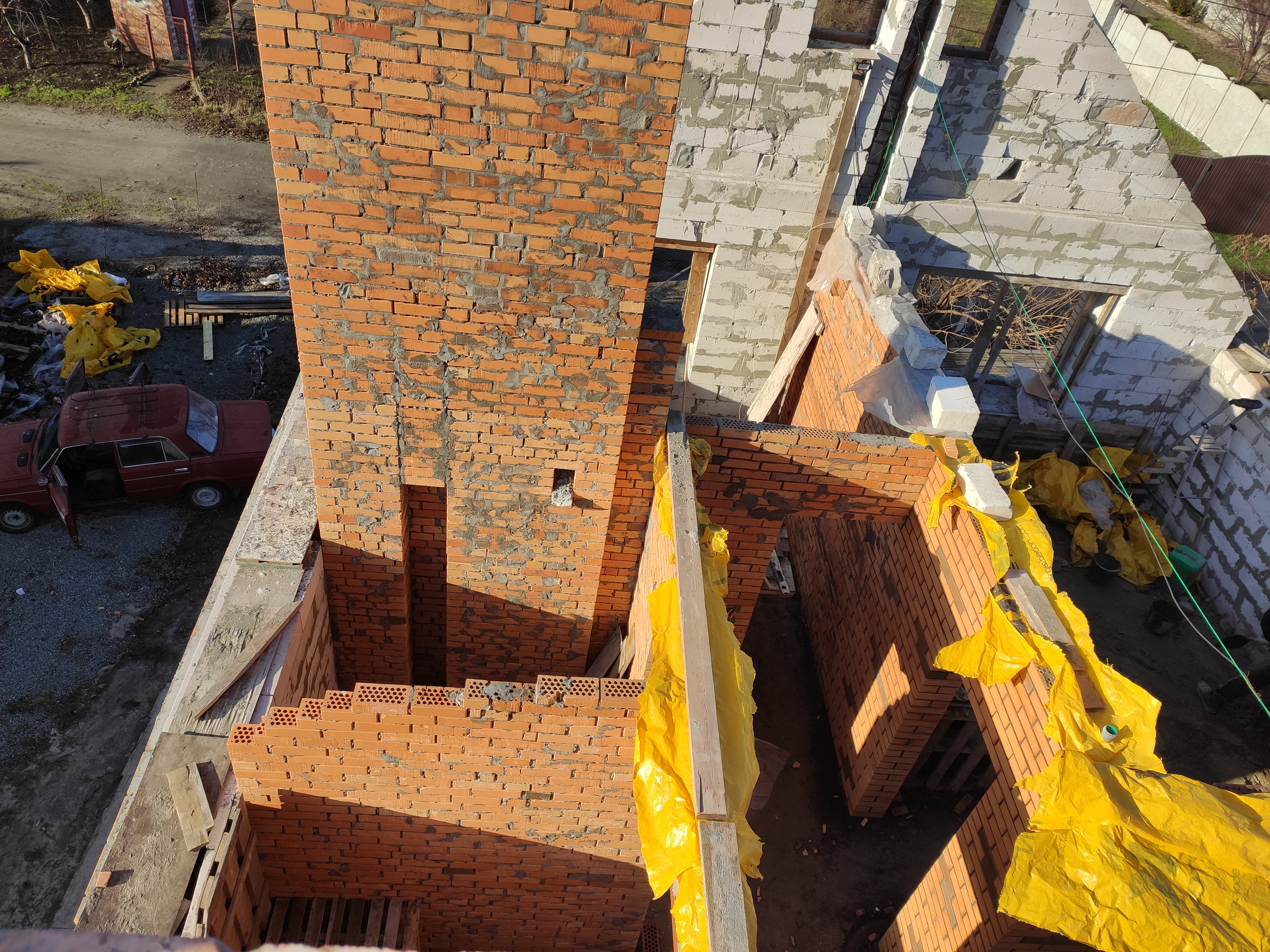

Сегодня закончили ложить вентканалы!!!
Вчера не хватило 15 кирпичей, сегодня осталось 4,5 шт ;)
Разобрали пирамиду и расставил все вдоль пояса. Теперь нужно установить шпильки и закончить делать опалубку на колонну фронтона

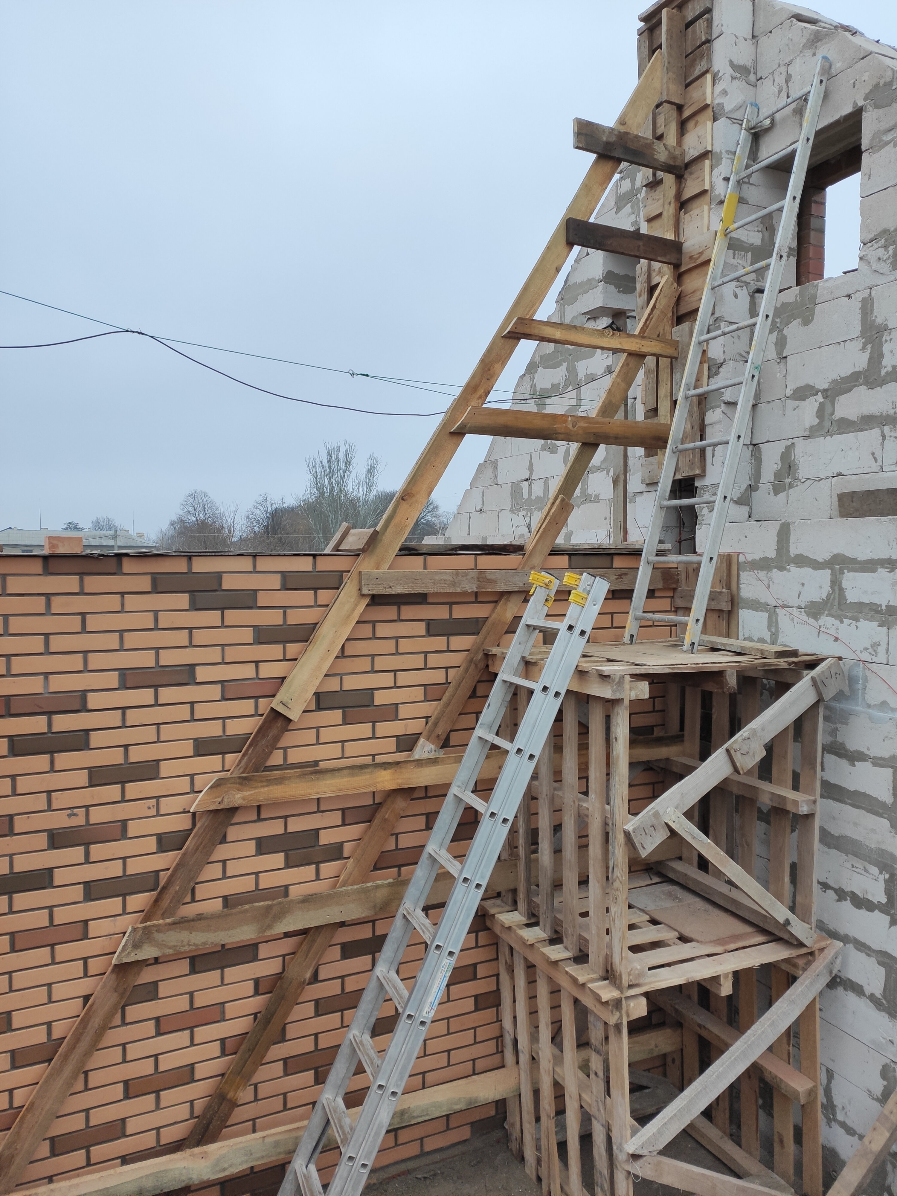

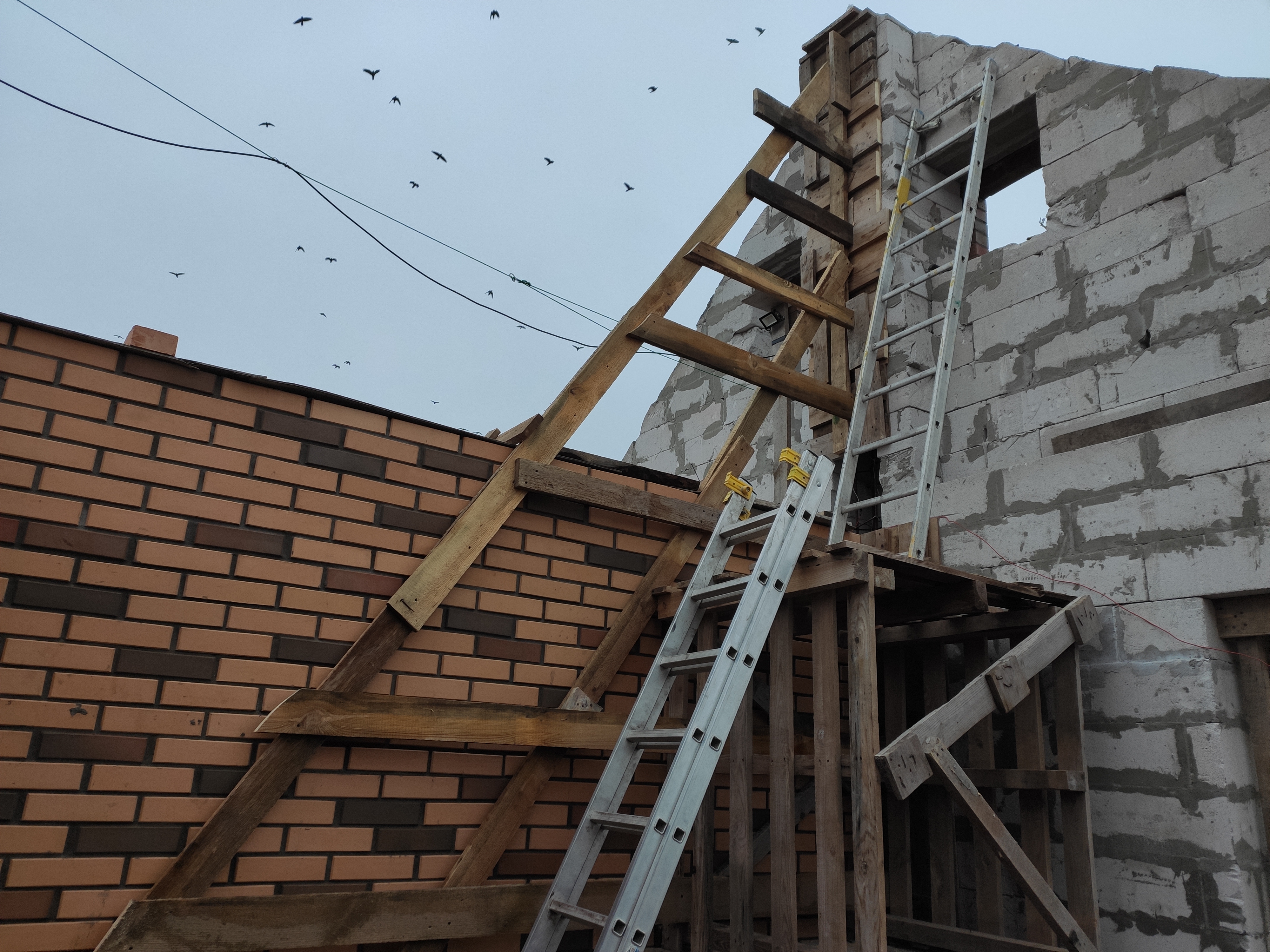

Каменщик сегодня собрал монатки и уехал. С клятвенными обещаниями не пропадать и исправить косяки по расшивке швов. Я же приступил к опалубке колонн фронтонов. На которые будет опираться конек. Пригодились щиты с опалубки армопляса под плиты. Резал на куски, чтоб удобно было с лестницы крепить

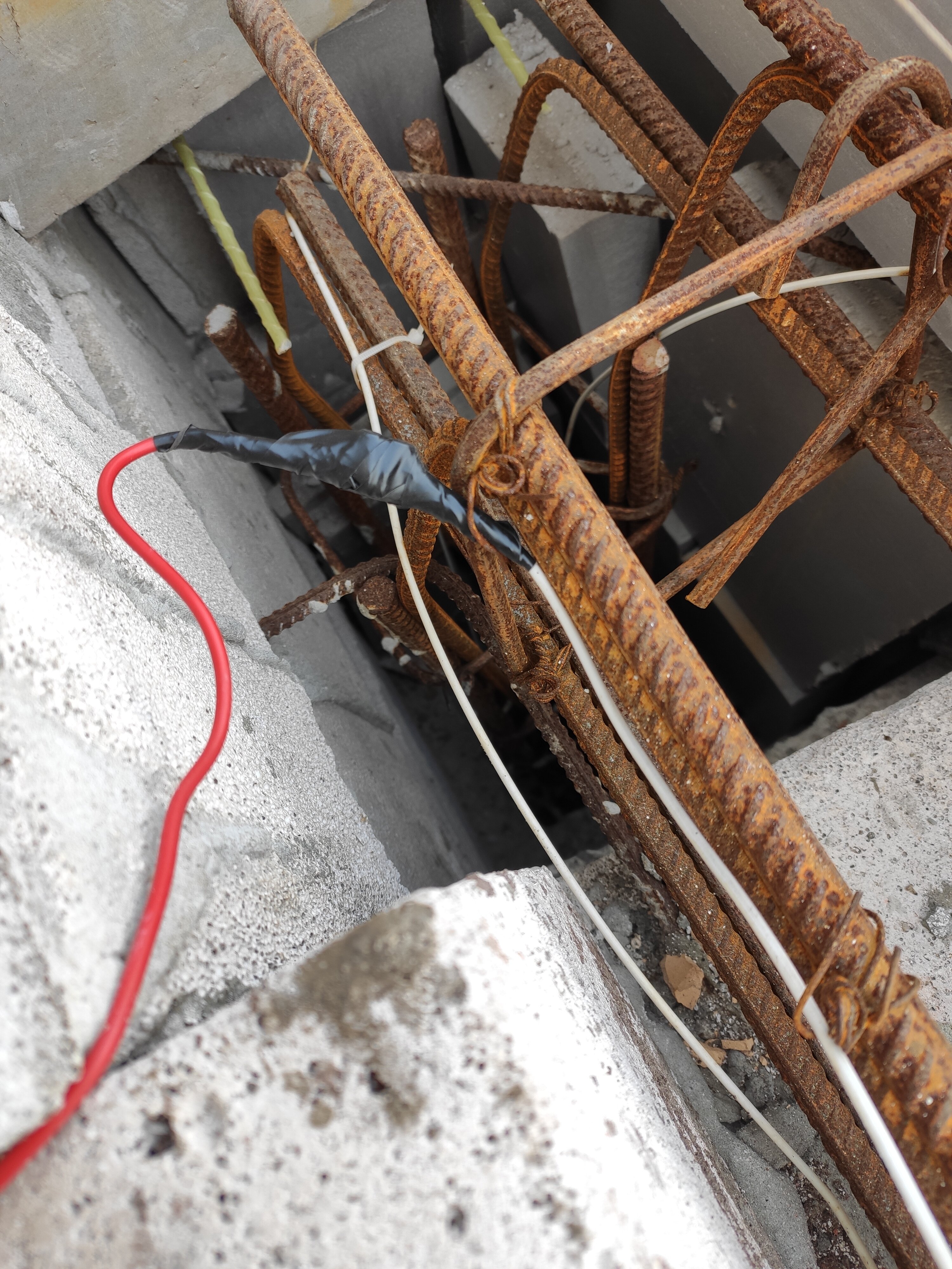

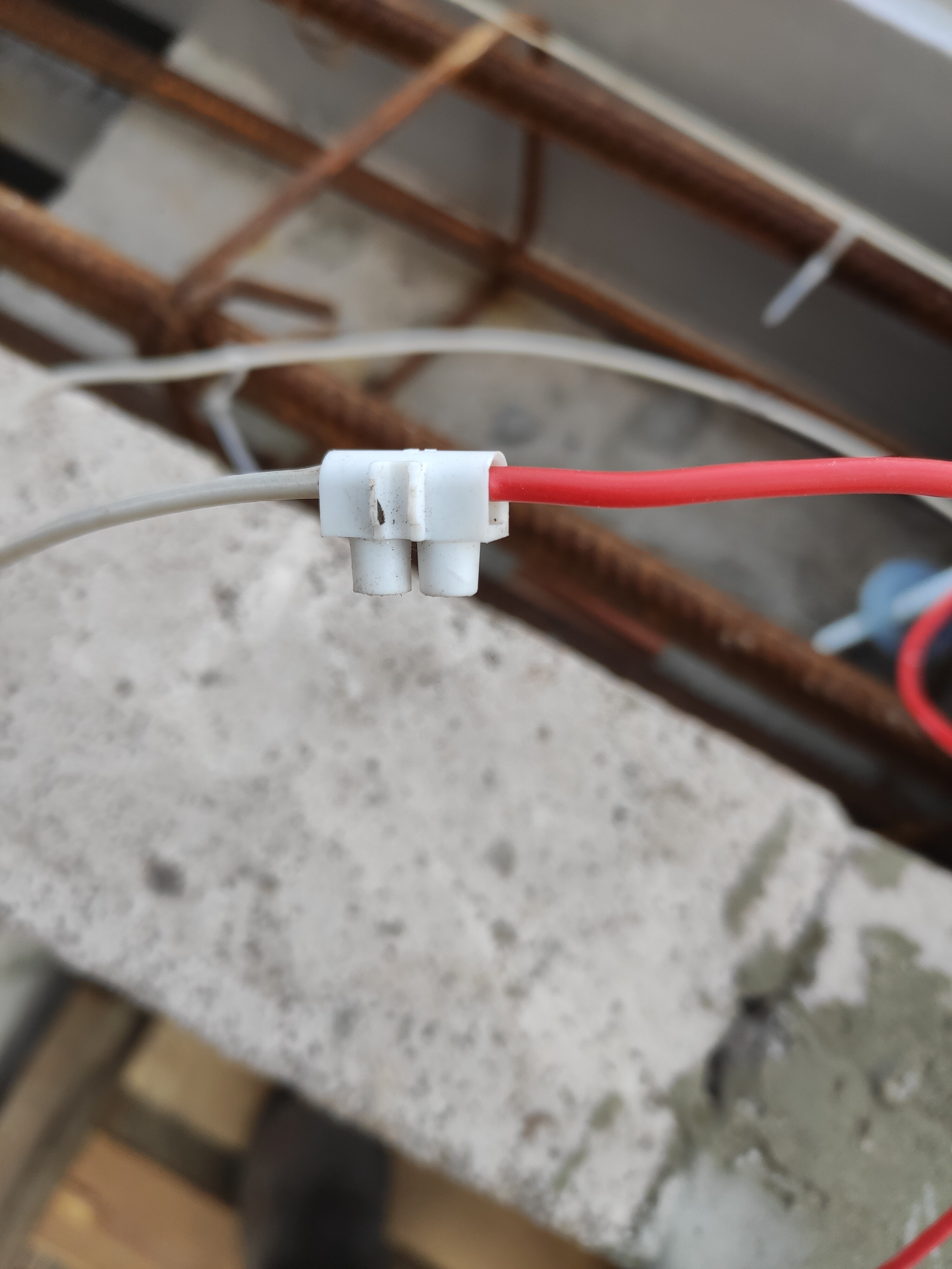

В пятницу, пока не было электричества (что-то ремонтировали)- не мог использовать лобзик, поэтому собрал в одну цепь греющий кабель 1,2 мм. Использовал моножилу. Медь 2,5 мм
[ATTACH]679419[/ATTACH]
[ATTACH]679420[/ATTACH]

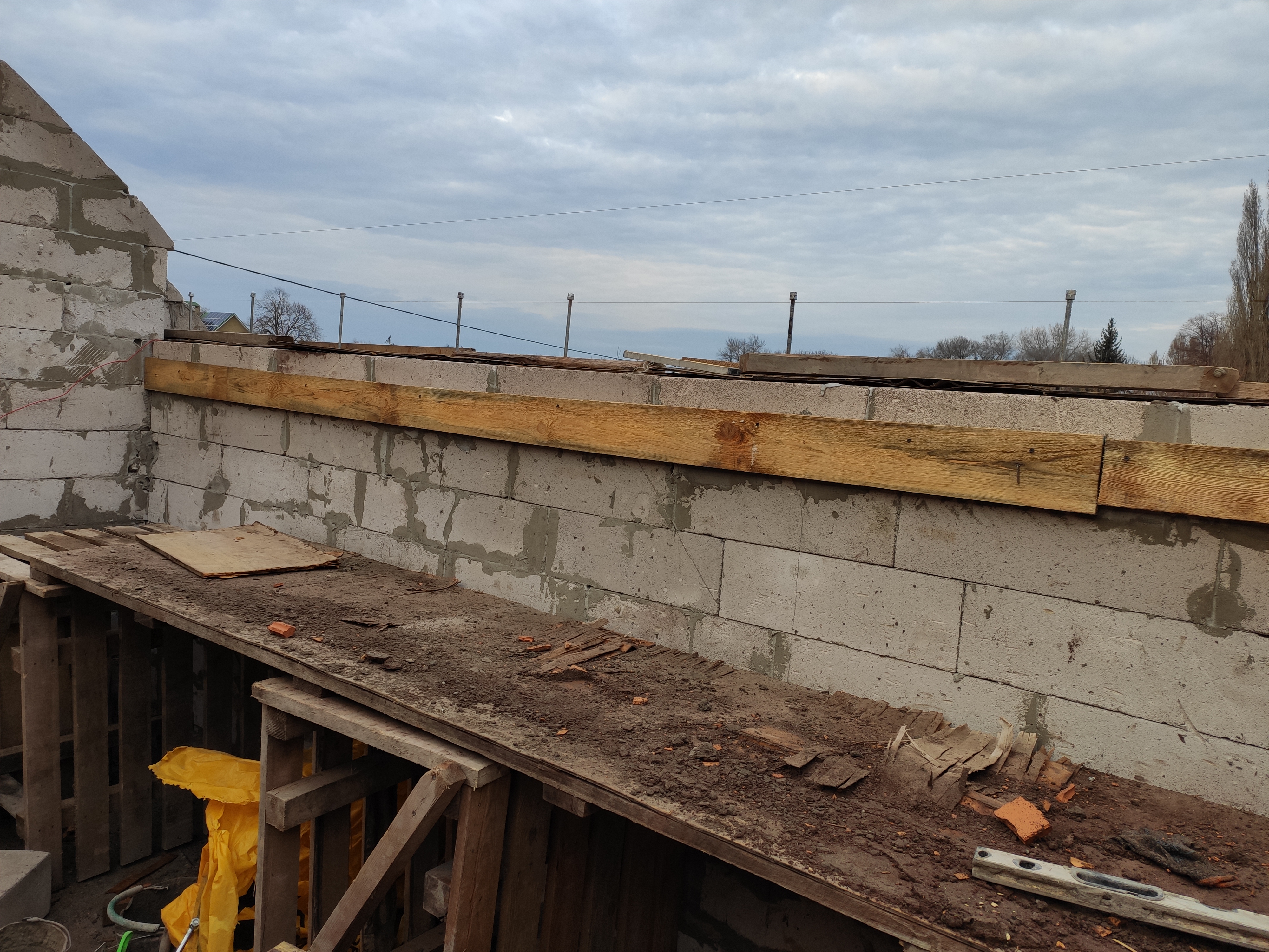

Осталось утеплить один пояс и закрепить шпильки мауэрлата. Заливка запланирована на среду.
Все боюсь- бетононасос не сильный напор даст? Пояс то небольшой. 0,2*0,2

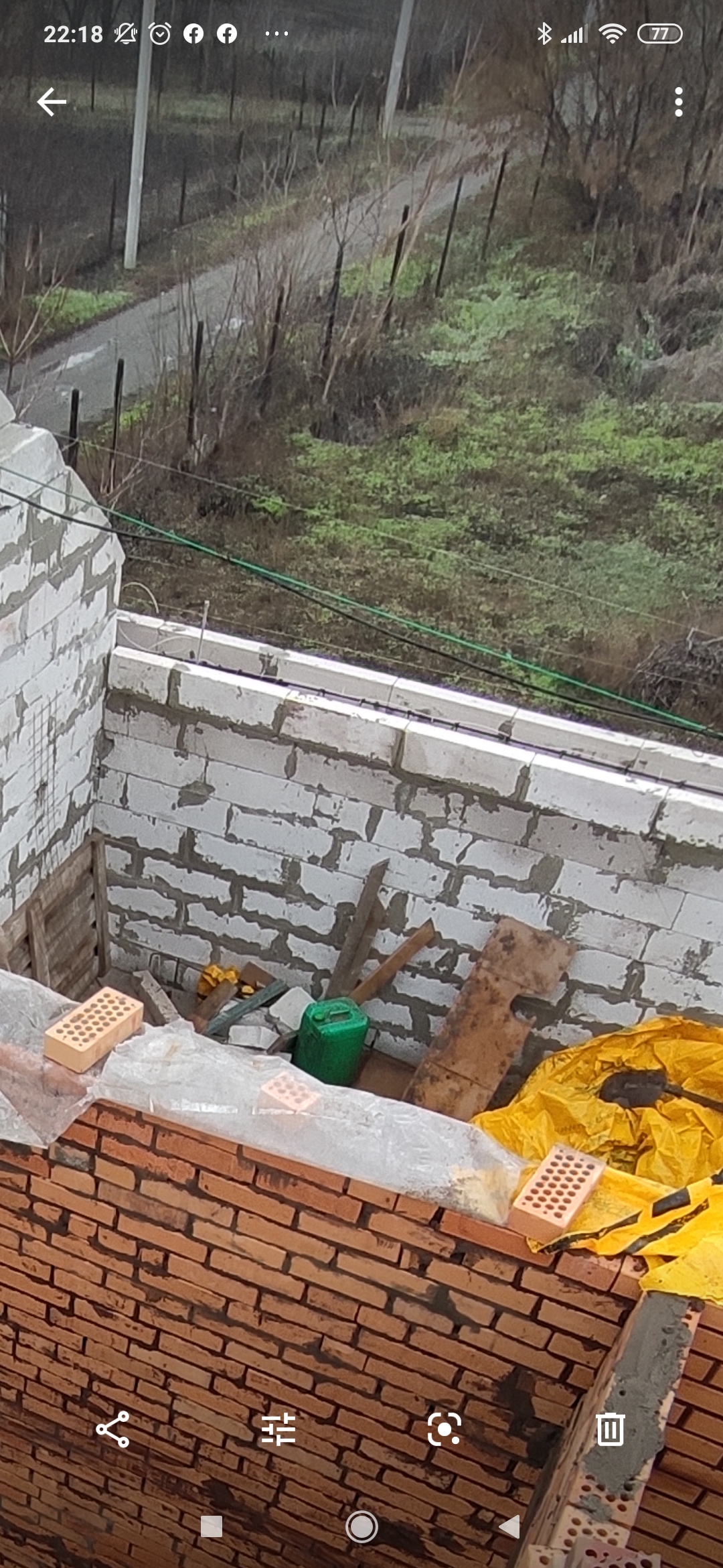

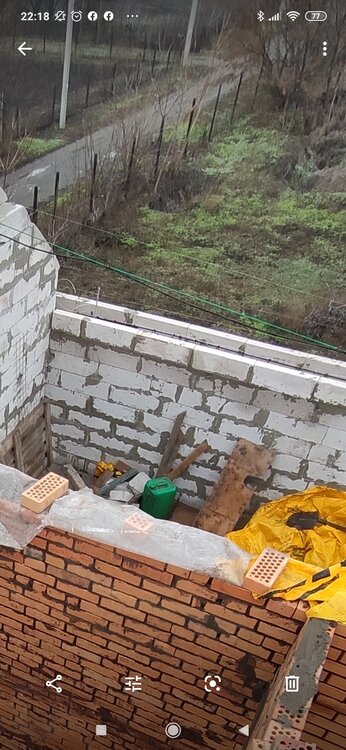

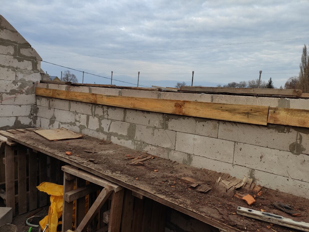

1) непонятно, как устроена опалубка армопояса. У меня был газоблок 100 мм, в одном месте выдавило. Бетононасос иногда плюет бетоном, в этот момент повышенное давление на опалубку.
2) в среду вроде дождь обещают и похолодание

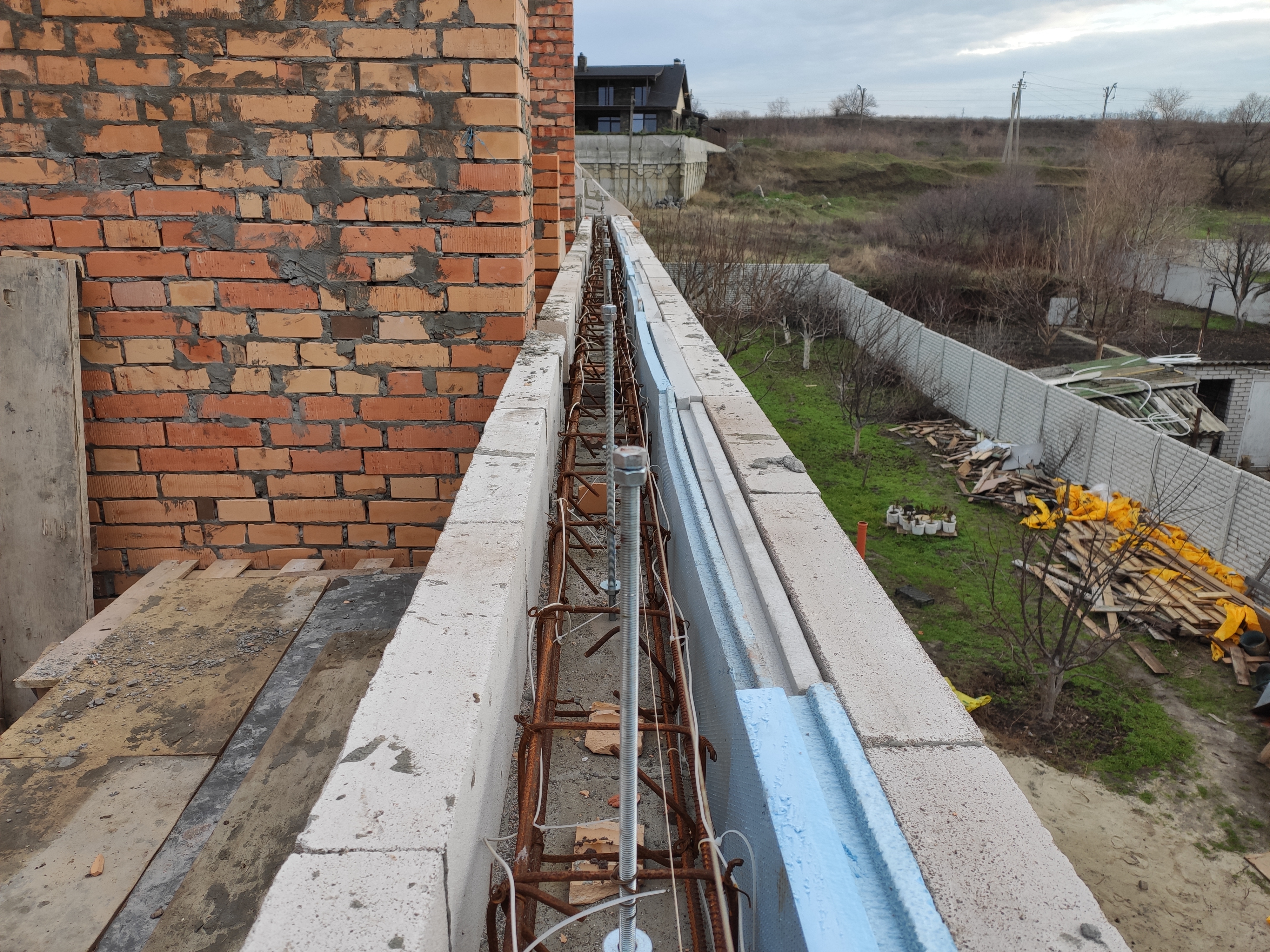

Сам армопояс из двух газоблоков 100 мм и пенопласта. Чтоб не плевало- попробую трубу опустить ниже и направить вдоль пояса.
Тут видно. Ещё без пенопласта
Screenshot_2019-12-21-22-18-19-915_com.google.android_apps.photos.thumb.jpg.d956b956ec1d44e041a61a468f3e63ee.jpg
Похолодание- не страшно. Снизу- газоблок, с боков- газоблок. И плюс- греющий кабель
Тот бетононасос, что у меня работал и у Виктора (лотосовский) ну очень мягко подавал. Точнее подавал так, как хотел оператор. Плевков каких-то я не видел..
[ATTACH]679427[/ATTACH]
у меня так же было. рекомендую доску набить понаруже
Просто вдоль пояса или сверху связать два ряда сотки?
вдоль сбоку. подстрахует, если локально какой-то блок захочет вывалится. так по крайней мере у меня сработало. может, есть более правильные варианты, но я не вникал.
Утеплил армопояс 80 мм Эппс.Выставил шпильки. Получилось немного с разным шагом. Привязывал к хомутам. Старался по ниточке, но уже после заливки буду выставлять вертикально. Сейчас слегка все шевелится. И старался на одну высоту,чтобы легче разметить отверстия в мауэрлате
По совету Вовы накрутил досок (их есть у меня )вдоль пояса саморезами 150 мм. Под углом. Чтоб в нижний блок попал.
И сразу накрыл фанерками, вдруг снег пойдет :) да и на потом надо будет.
Паралельно увидел, что не соединил в одном месте греющий кабель и холодный. :crazy:

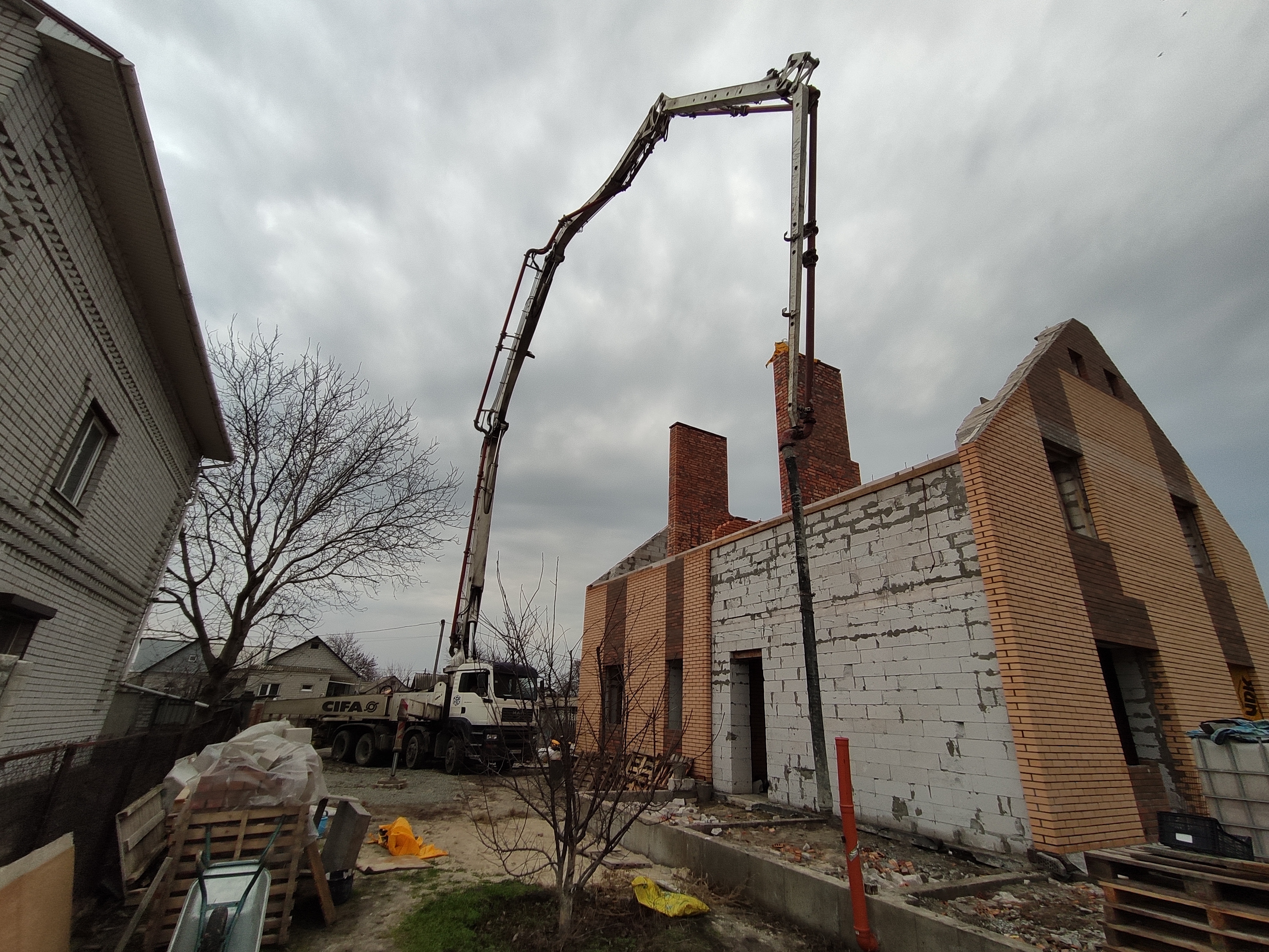

Сегодня неожиданно залили армопояс под мауэралт и колонны.
Позвонил драгдиллеру. В смысле поставщику бетона. Он подтвердил заливку на завтра. А через час перезвонил и предложил это сделать сегодня. Начал обзвон помощников. Смог один. Вчера из Польши приехал. Решил-я на трубе, товарищ с вибратором, отец с кельмой разглаживает.
И включил третью скорость по подготовке. К приезду насоса все было готово (как я думал).
Насос приехал и развернулся, как и обещано к 15 часам. Бетон слегка задержался. Приехал к 15-30. А через полчаса стало темно....
По подсчётам нужно 3,7 куба заказал 4,2 и..... Прогадал.
Залили колонны с поясом. Одну колонну фронтона и .... Бетон закончился. ...
Не то чтобы совсем. Но прокачать его не смогли. Слишком высоко нужно было забрать стрелу, чтобы залить остаток колонны по фронтону. 9 метров от земли. Плюс высота стрелы. В общем в бункере насоса осталось те самые пресловутые 0,5 куба.
Хотя я вроде и заказал с запасом. Но из бункера насос вылил на землю. Пришлось в колонну носить ведрами. 0'27 куба. По лестнице на второй этаж 3 метра и потом ещё 6. По стремянке. Хорошо только одна колонна оказалась не залитой.

Потом проанализировал. Получилось суммарно 11 коллон. Которые начинались от пояса под плиты. т.е. на 23-25 см от пола. Сечением 0,3*0,3 т.е. суммарно около 0.22 куба только чтоб долить колонны до уровня пола. Плюс при первичной промывке насоса около 0,1-0,15 куба вылили сильно жидкого бетона. Чтоб в пояса уже нормальный лить. Ну и в одном месте таки опалубка отошла. Вертикальный щит прикрученный саморезами 150 мм в газик (штук 20) - отлично держат напор насоса, но нихрена не держат вибратор. Пришлось демонтировать. Лопатами подобрать. Заново установить и заново залить.
3 часа напряжённой работы и капец. Закончили. Сил нет. Подогрев не включал. Сверху не накрыл. Перед уходом померял температуру бетона- 7 градусов. Утром погляжу может включу нагрев.
