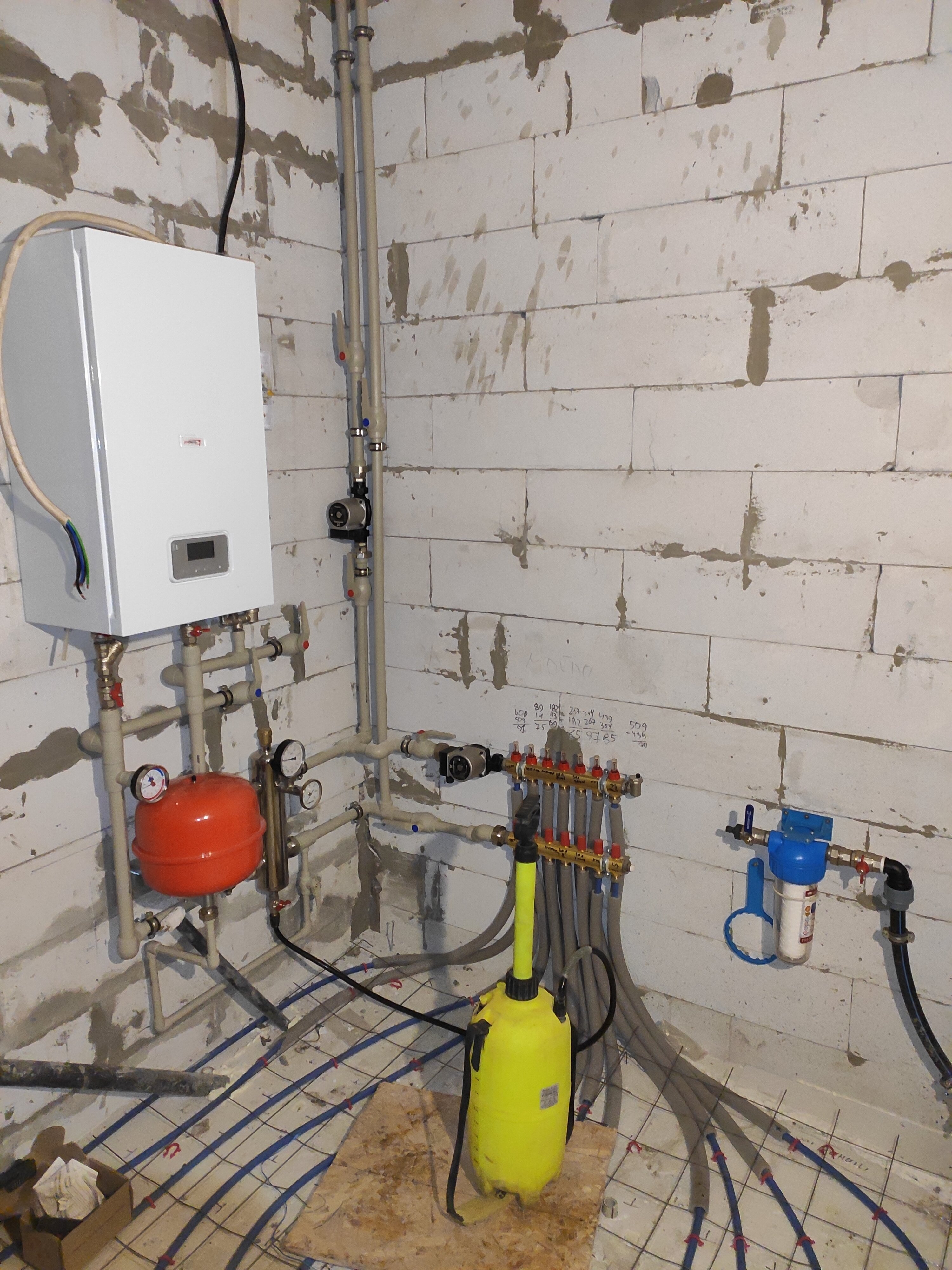

1) Горячая вода - обычный бойлер. Максимально близко к узлам разбора. На втором этаже раздельный санузел. Туалет площадью 4 квадрата позволяет разместить бойлер
2) Фильтр грубой очистки собран по направлению стрелки на корпусе.
3) в котле ГА маленький. В инструкции указано, что он рассчитан максимум на90 литровую систему. У меня только тёплых полов 125 литров. Плюс магистралей 32 метра 32 трубы
4) кран - чтобы можно было менять ГА.
2) косяк. Весьма распространённый. Чем грозит? Скорее всего ничем. Просто зря фильтр поставили.
3) у вас низкотемпературная СО и даже нет косвенника. РБ вмонтированного в котёл за глаза.
2) вопрос только в удобстве промывки. А так - сетка она в любом положении сетка. Для отсечения грубых частиц. Положено - пусть стоит.
3) там, если присмотреться - есть отводы под ТТ котёл. Согласен, что немного преждевременно поставил ГА, но уже как есть.

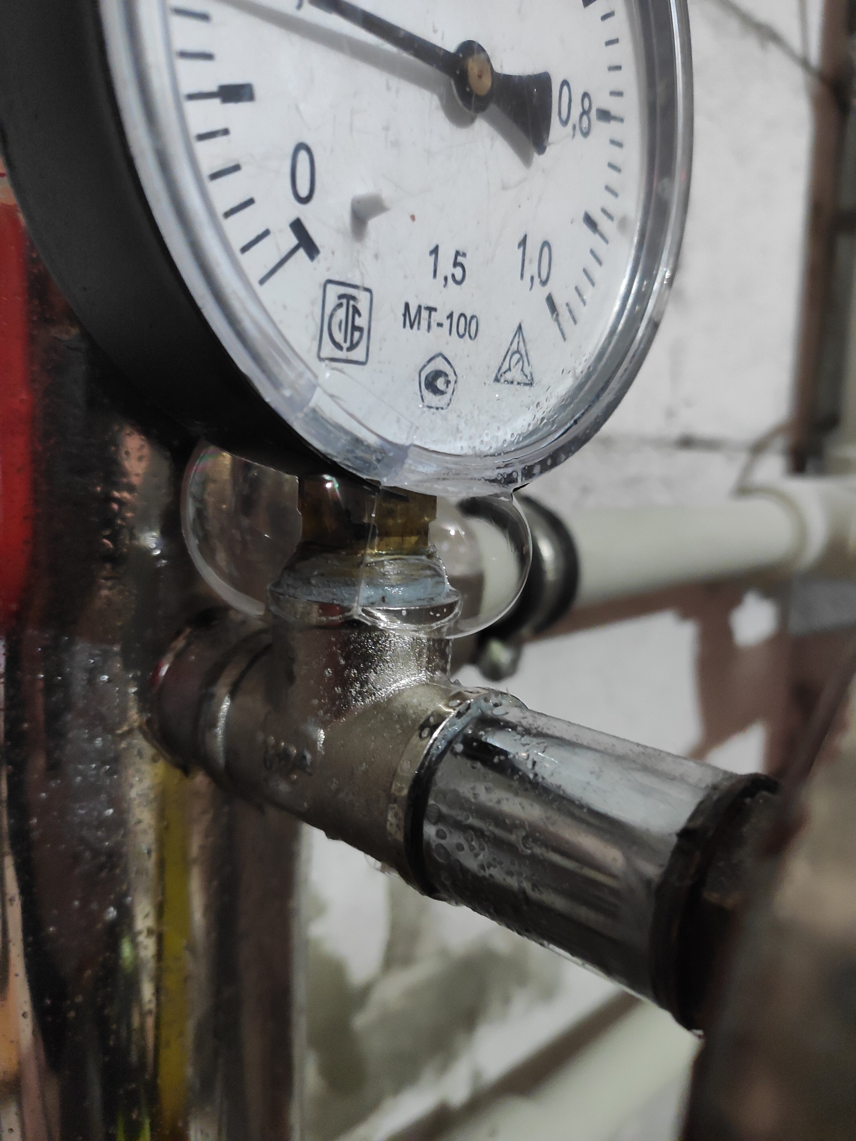

Добавил "термоманометр"
Попытка опрессовки опрыскиватель :)
На качали 2 атмосферы воздухом. За три часа упало до 1, 6
Будем искать.

Сетка работает только в определенном положении. Если ее поставить неверно, из нее будет все выпадать назад в трубу. Для вертикального положения есть специальные грязевики, плюс видел у вальтека сетку, допускающую такое положение.
Для ТТ полипропилен - не лучший выбор
Можешь сразу не искать. Там есть допуск на падение давление при первой накачке системы. Можно довести до максимума теперь и подержать сутки.
Для ТТ есть место, чтоб тянуть железной трубой до трехходового. Метра три точно есть.
Потом в задумке трех ходовой, и только за ним все остальное
Мистика.
Несколько дней дней проверял систему на утечки. Задувал воздухом. При помощи...... Садового опрыскивателя.
Оказывается на нем стоит клапан 4 атмосферы, а группа безопасности системы на 3 атмосферы.
Пару раз перестарался и накачал так, что сработала группа безопасности.

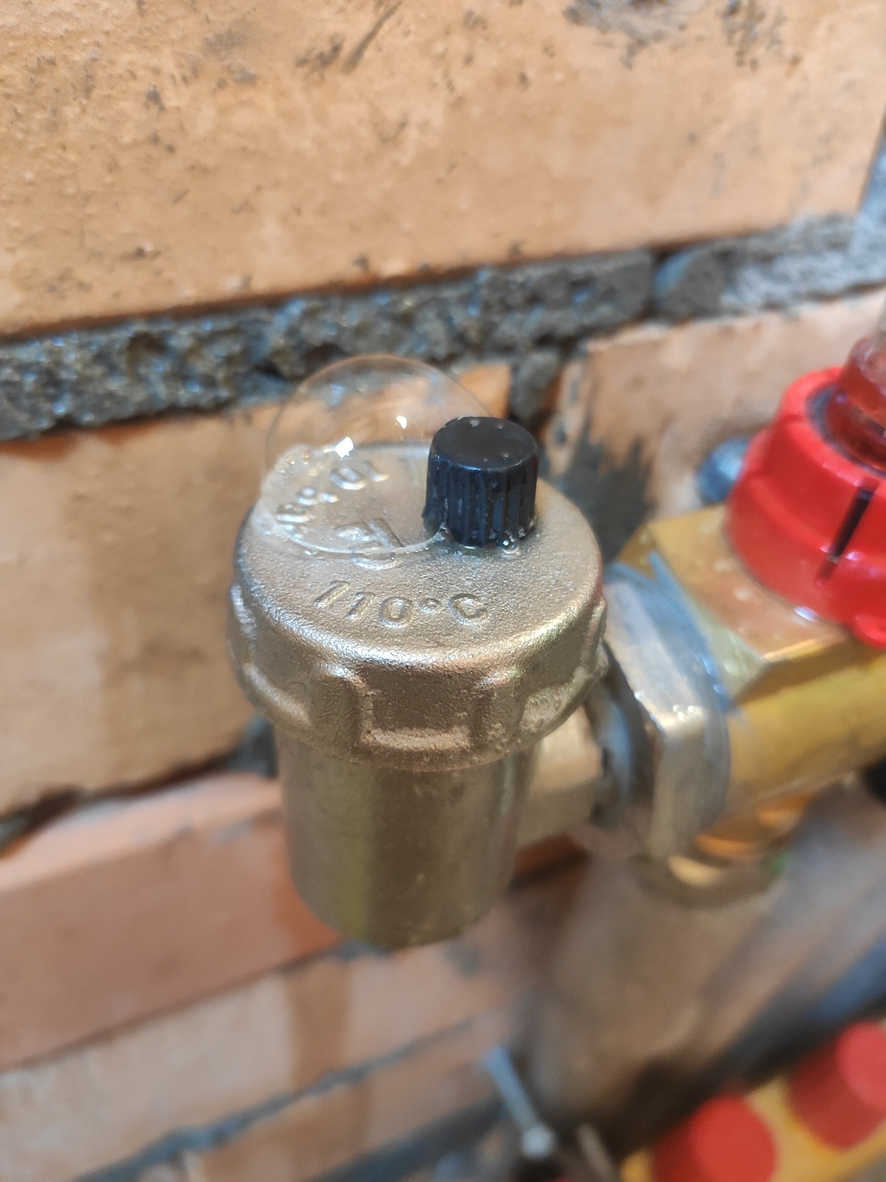

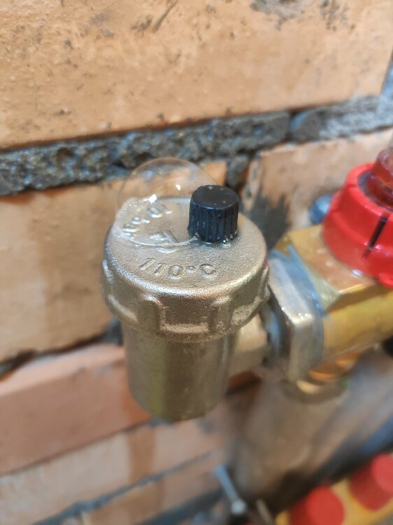

Теперь про мистик. Сбросники воздуха закрутил колпачки. Накачал, пропшикал все места мыльным раствором. Нашёл утечки на кронштейн гидроаккумулятора, манометра, крышки сбросника.
Перепаковал, перепроверил - пузырей нигде нет.
Накачал. Утром пришёл - упало давление до 0,8
Накачал опять, перекрыл второй этаж, первый, кран гидроаккумулятора. 2, 6 атмосферы. Вечером опять упало. До нуля.
Накачал, промылил все. Нет утечек. Утром опять ноль.
Второй этаж - держит, первый этаж - держит, а гидрострелка и обвязка котла - нет.
Залил вчера воды в этот конткр. Накачал 2,6.понятно, что тупиковые ветки остались с воздухом. Мылом промазал - утечек нет. Расс ели сухой картон.
Утром пришёл. Картон сухой, давление 1,9.
Думаю таки через сбросники выходил воздух. Да через паклю.
На качали всю систему водой. Пытались насосами прокачать, но в итоге выключили их и через кран маевского на обратном коллекторе путем подставки ведра пролили все контура.
Запустили насосы и все заработало. :good:

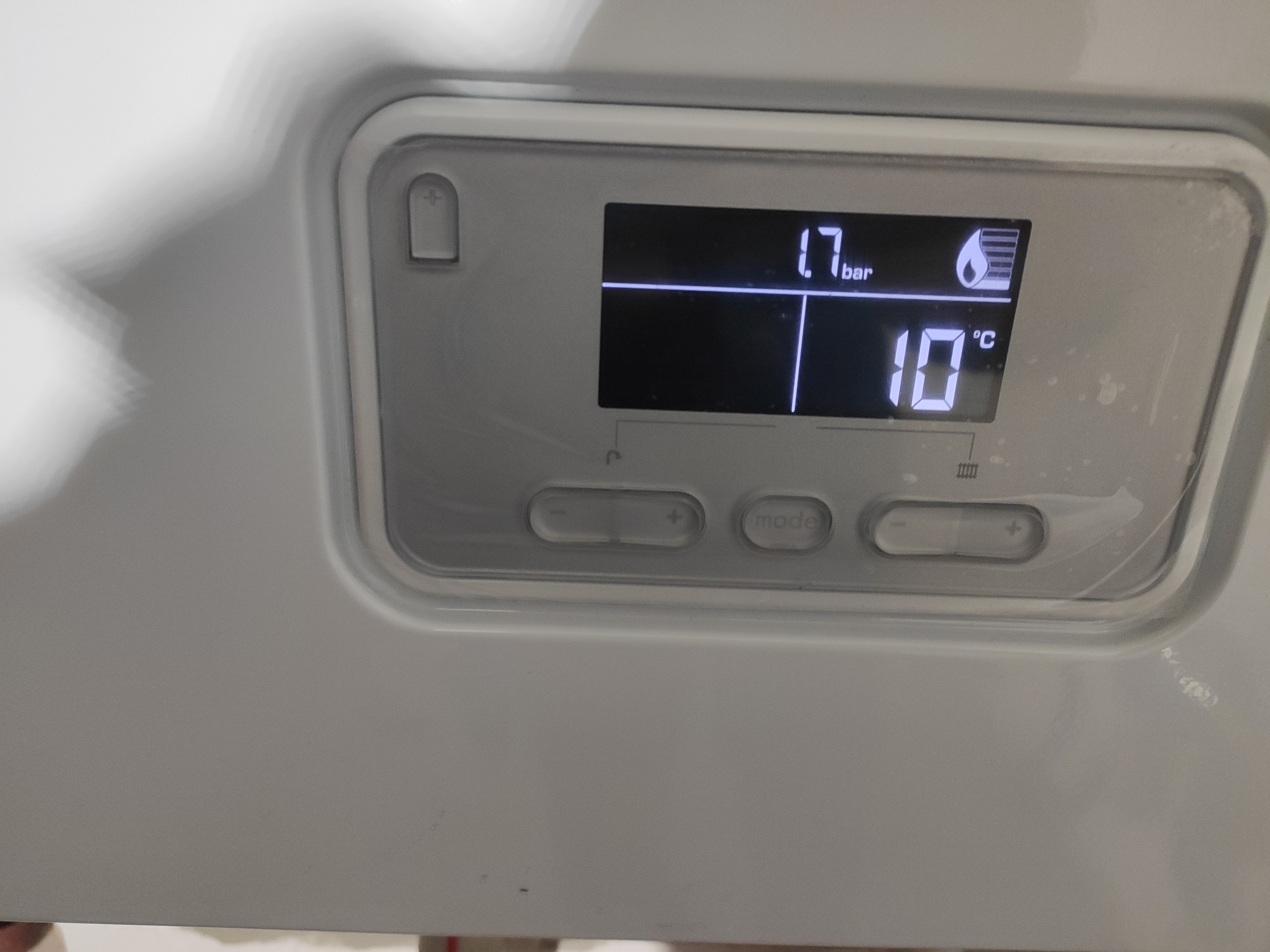

Апогеем стал запуск котла.
Итог. Отопление работает. Воздух потихоньку выходит.

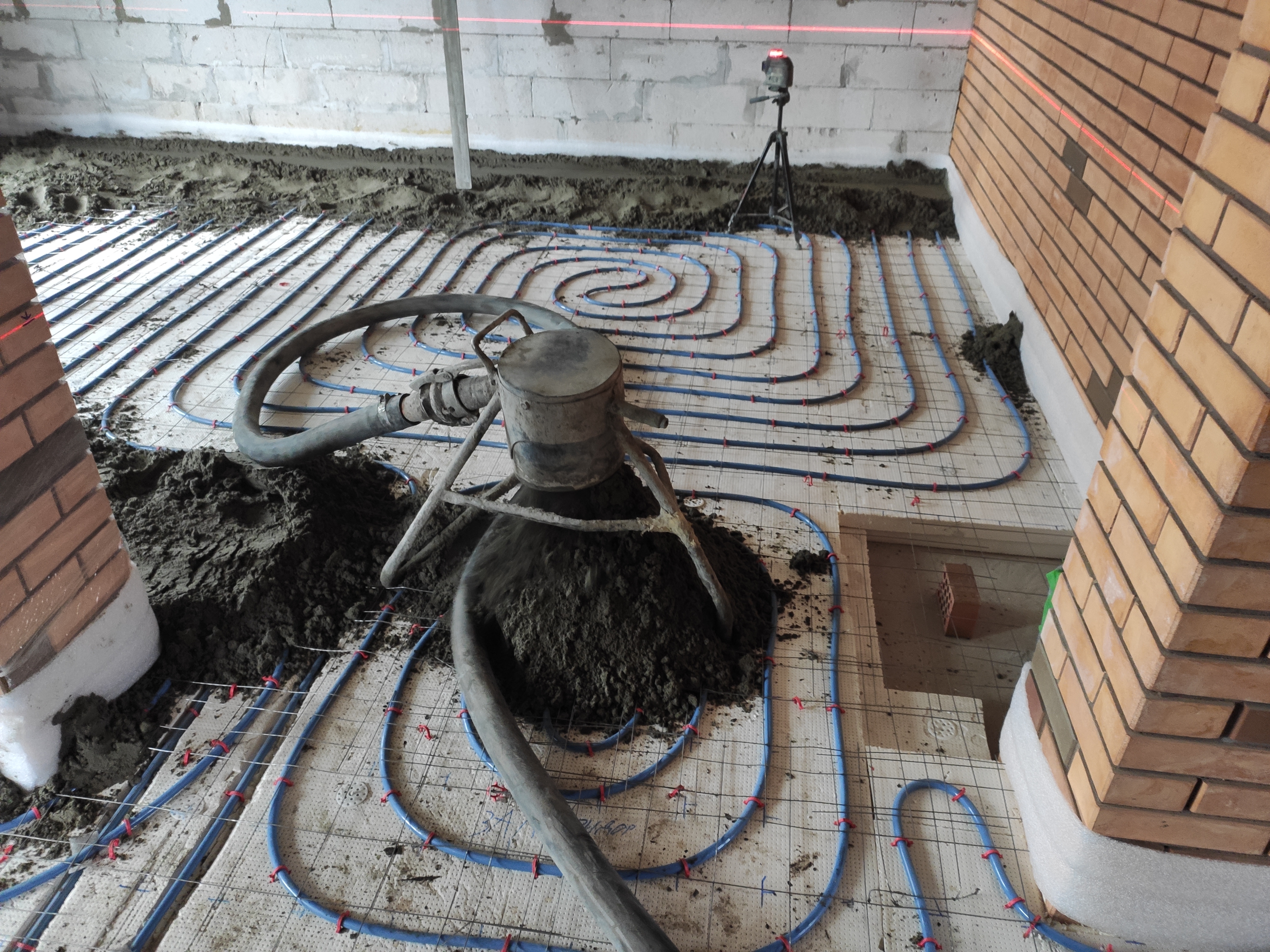

Все что выше стяжки - можно ремонтировать в любое время. В стяжку у меня только тёплый пол и совсем немного канализации.
Ну и ввод воды, но там через гильзу 50 мм вставлена 32 труба.

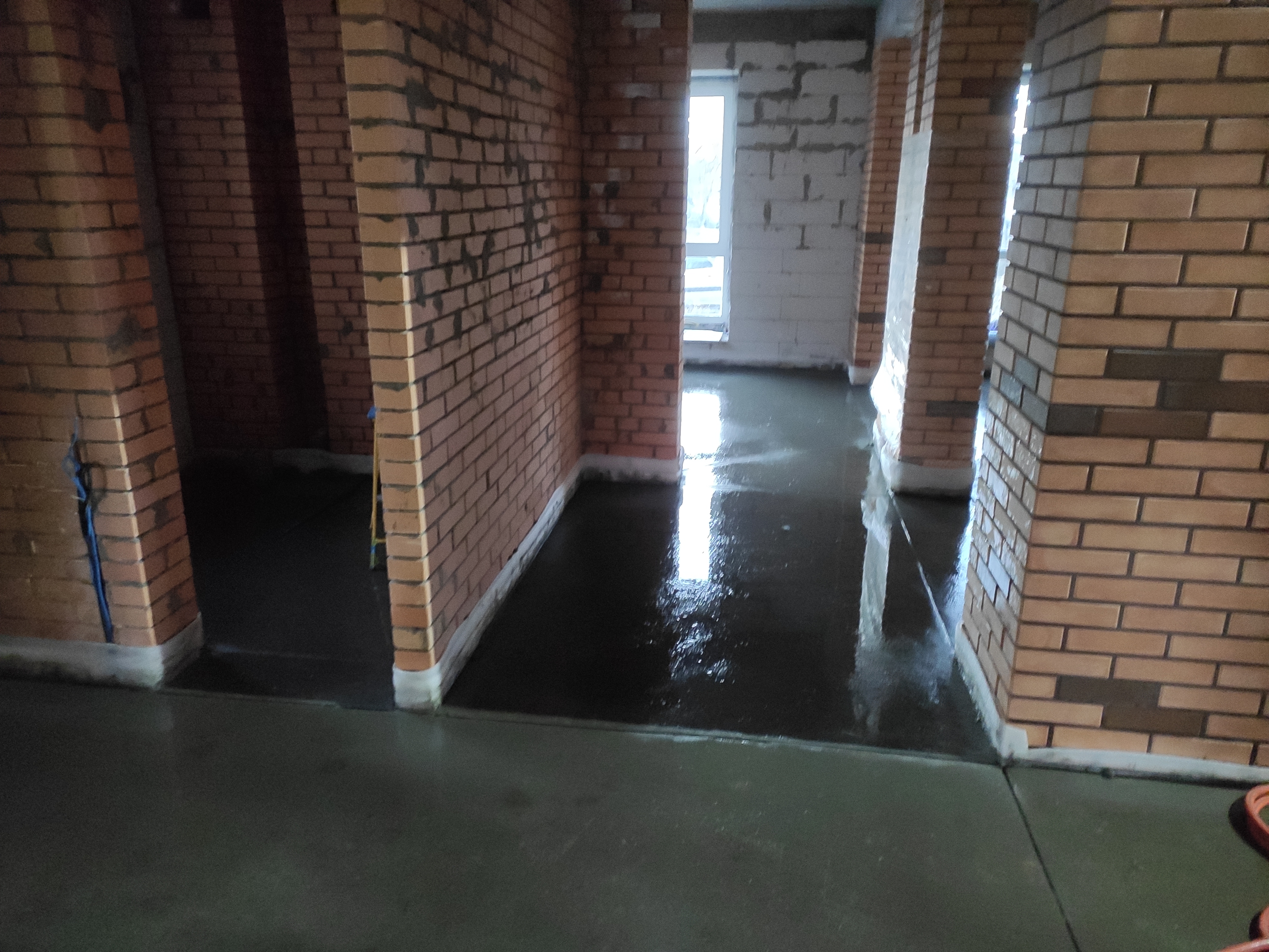

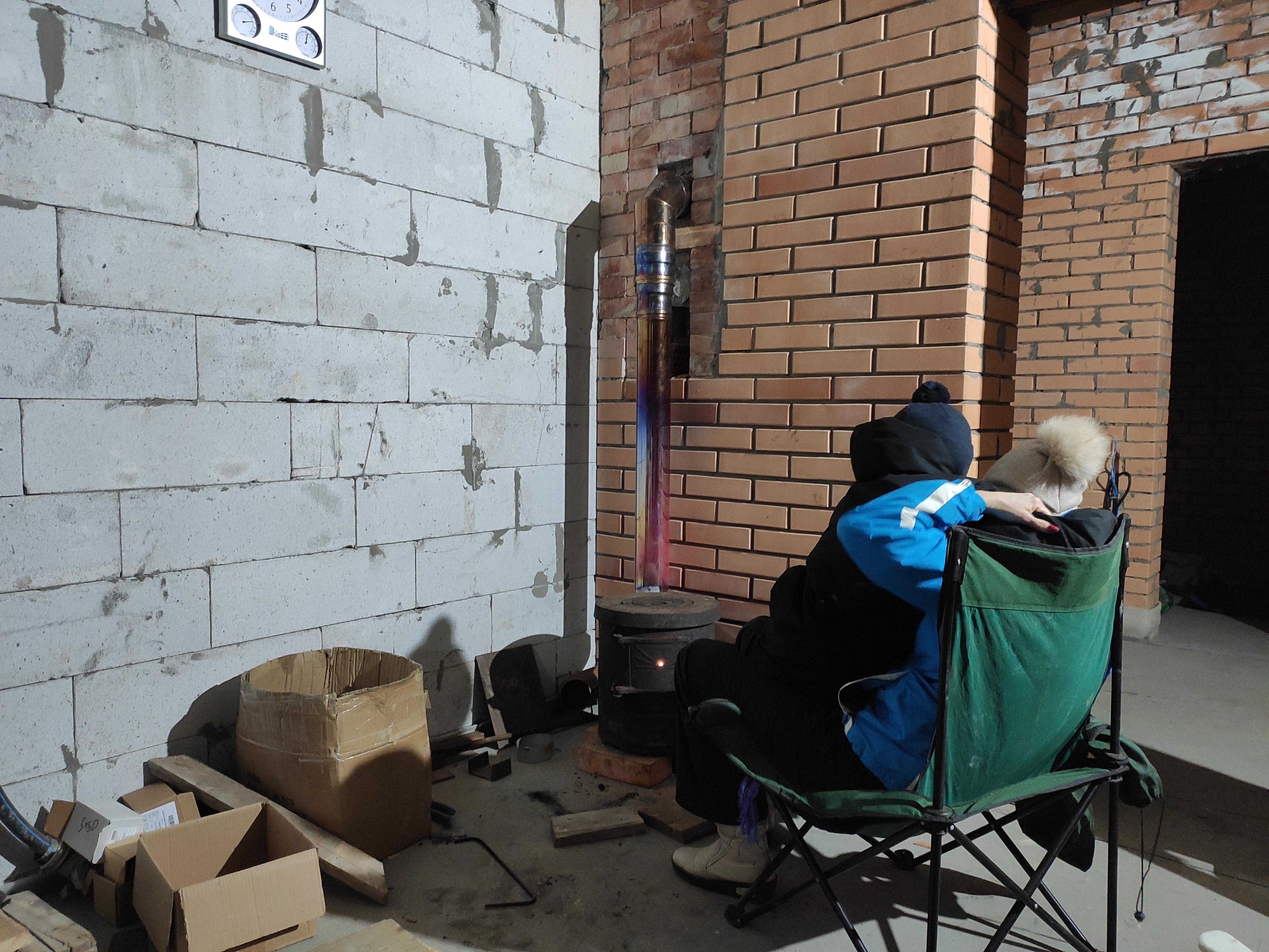

Заливал стяжку на рождество. Поливал дней 5. Второй этаж ещё и пленкой укрывал - упаковка из под вата И через неделю морозы. Котел электрический на подаче меньше 25 градусов поставить нельзя, но зато можно уменьшить мощность. Убрал до 2кВти на подаче было 10-11. В пик морозов поднимал 3, 4 и до 6 кВт на одну ночь. Утром было 13-14 на подаче.
Температуру пола мерял пирометром. 9-10 градусов в разных местах разброс не более 1 градуса. Сейчас котел не работает. Только насосы воду гоняют. Чтоб равномерная температура была. Когда прихожу - растапливаю буржуйку. Потихоньку поддоны с пользой сжигаю.

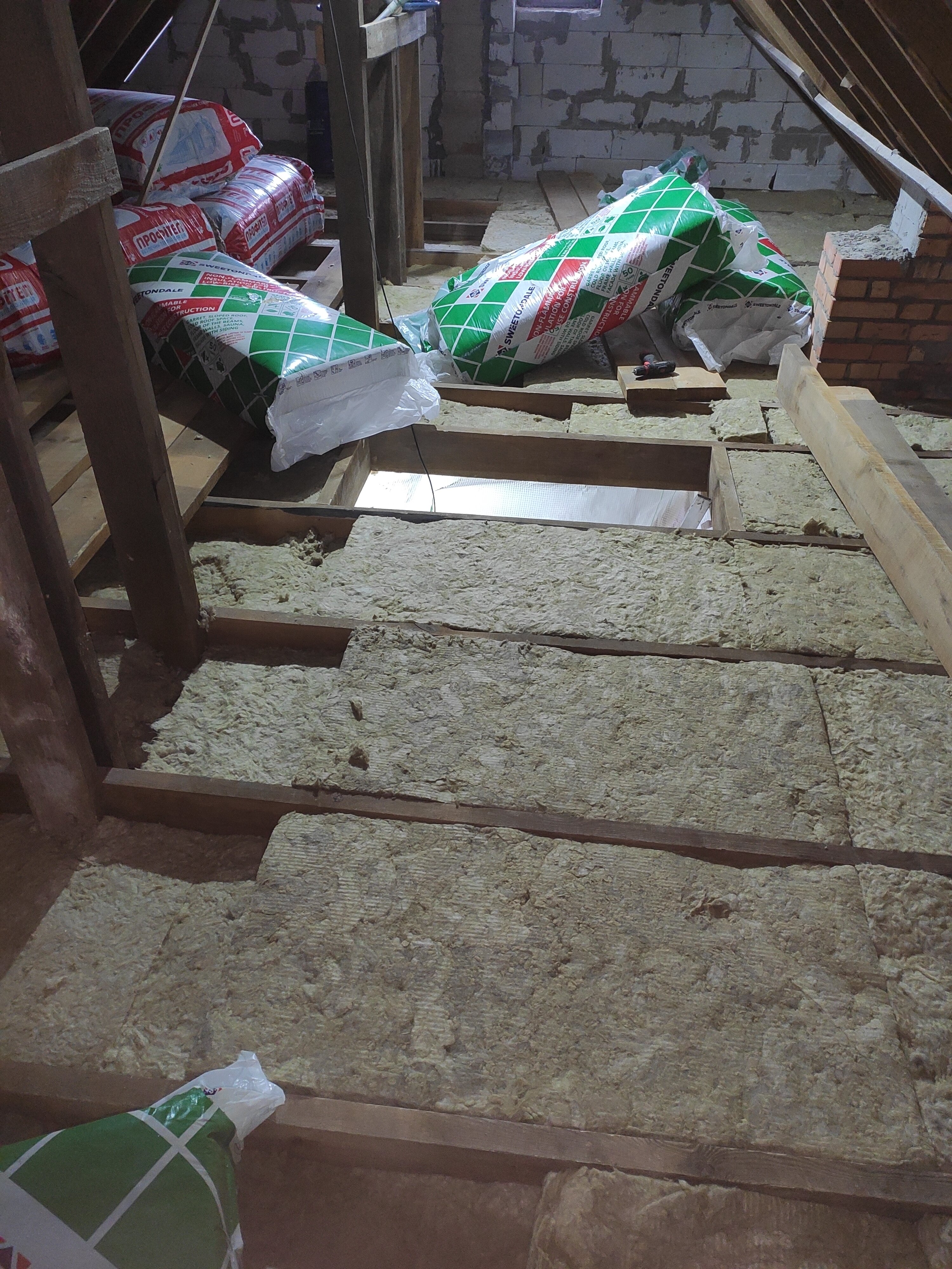

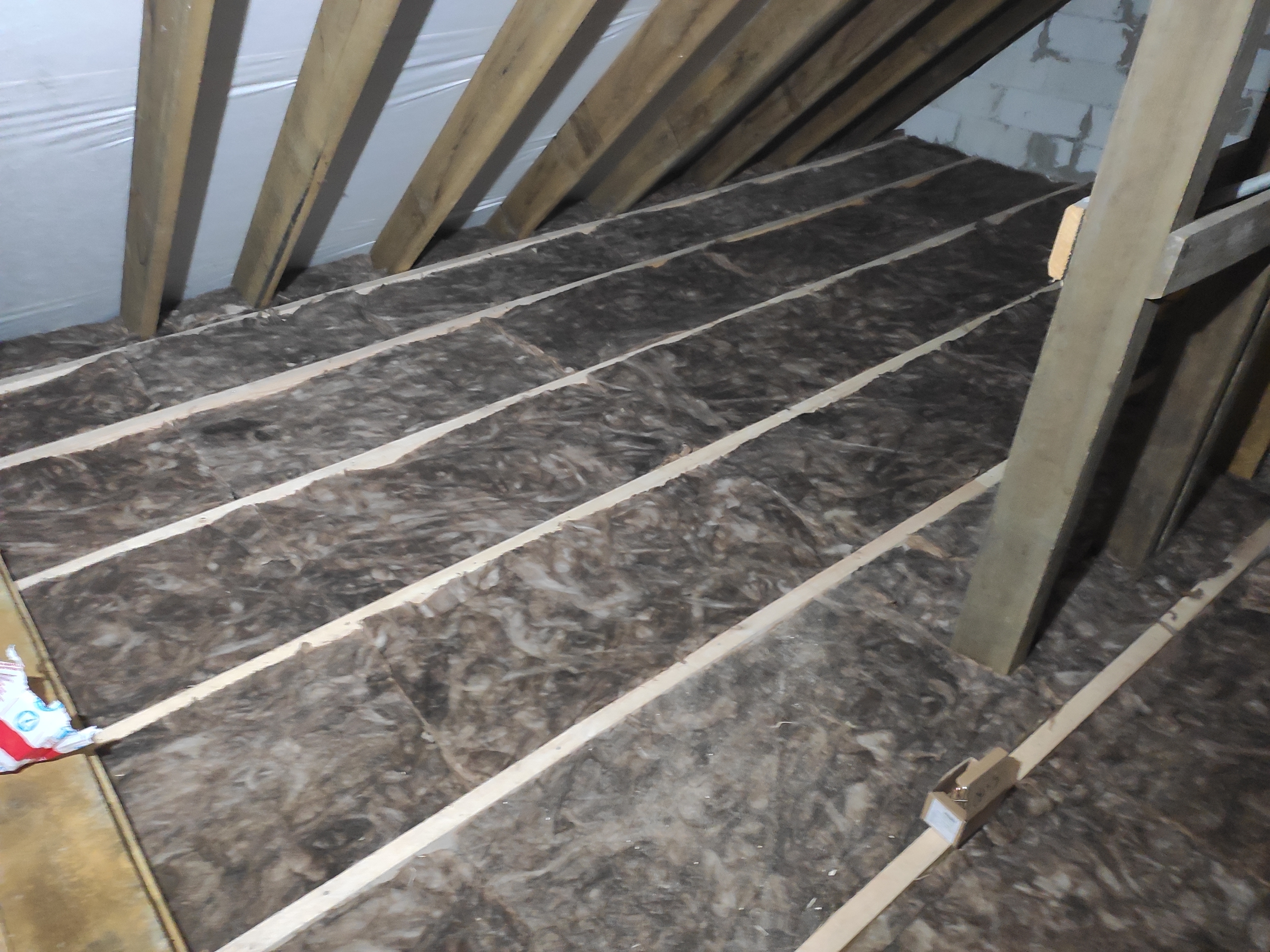

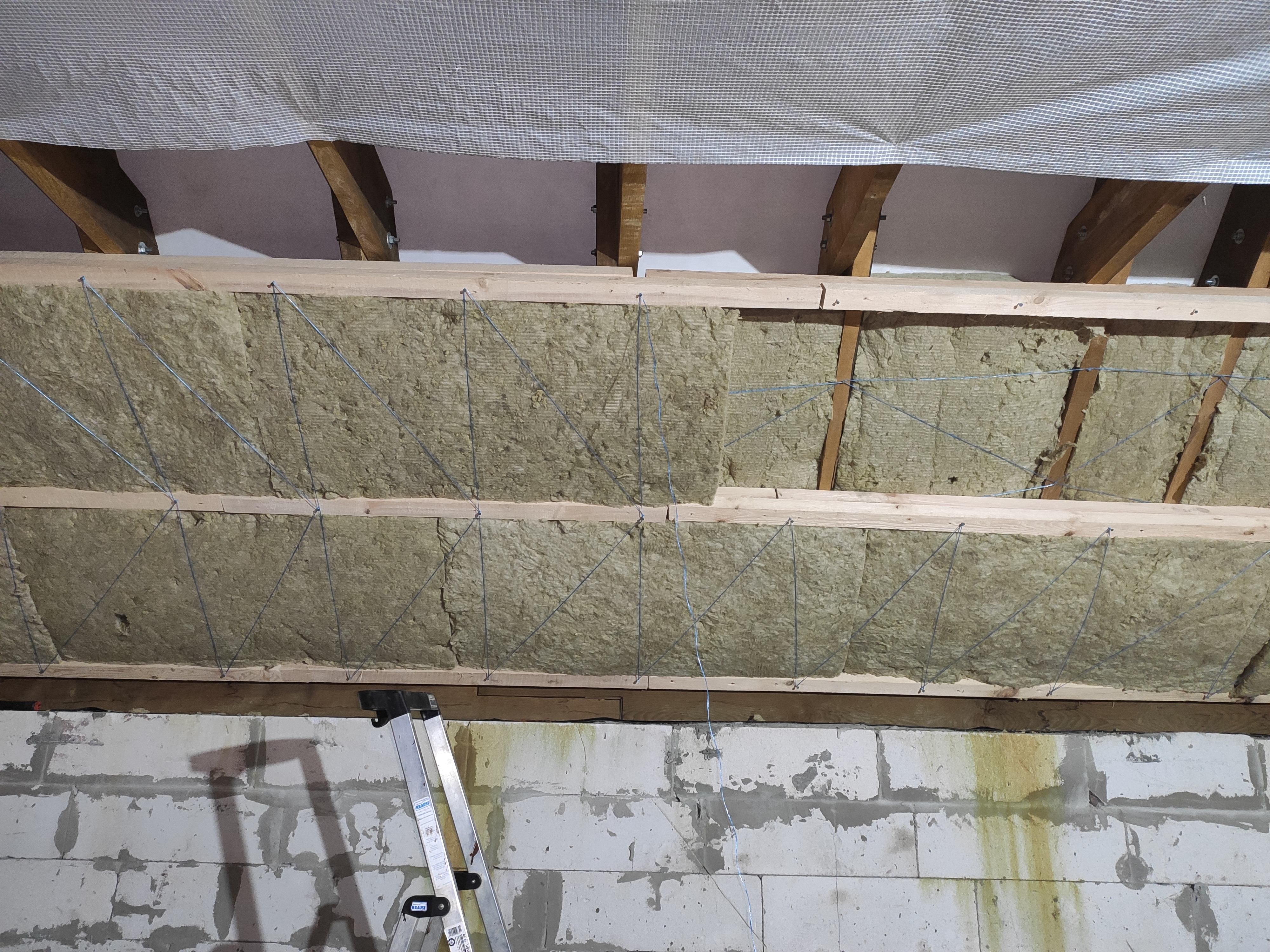

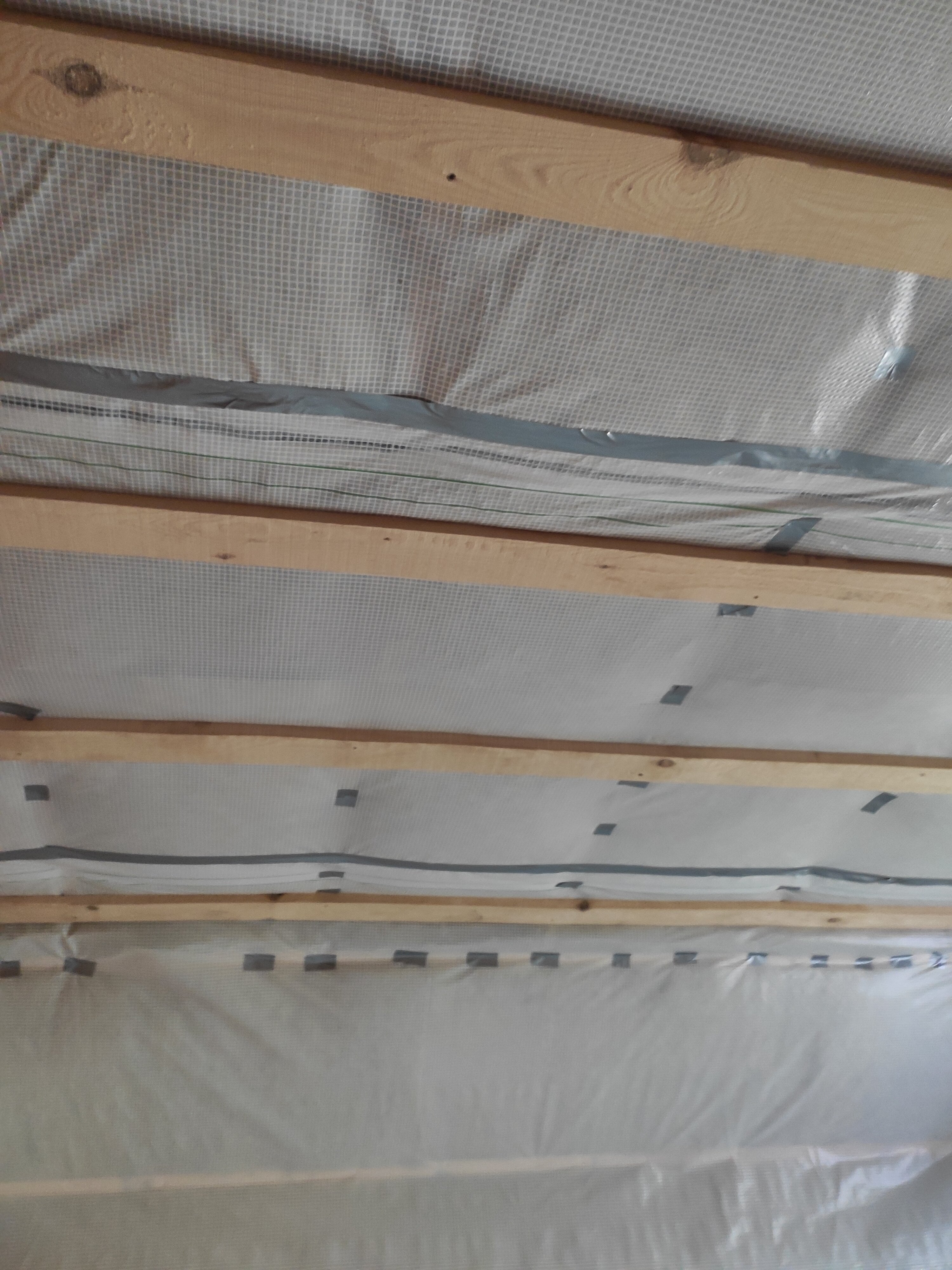

Паралельно утеплял перекрытие.
На мансарде стены 200 мм базальт парок, потом перекрестные рейки и 100 мм базальт Технониколь.

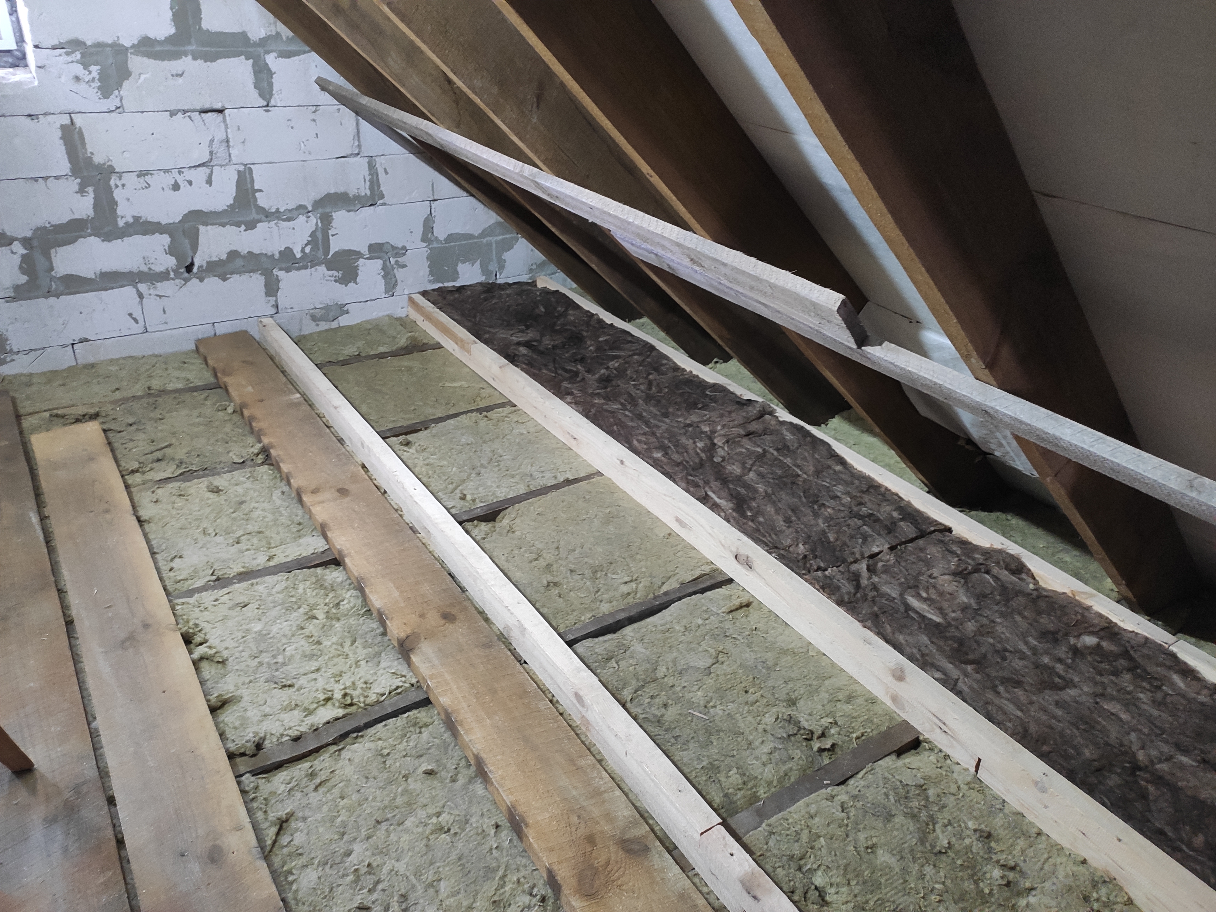

Перекрытие чердака 100 мм базальт Технониколь. Потом 6ад половиной дома ещё 100 мм базальт. Остальное стекло Кнауф. И ещё какая-то, тоже по технологии Кнауф. И потом перекрестные рейки и ещё 100 мм шпательного стекловолокна.
Конечно я понял, почему его так любят крышники, им очень удобно работать, не пылит и не колется.
...Конечно я понял, почему его так любят крышники, им очень удобно работать, не пылит и не колется. ..
Выделенное это про какой утеплитель?
Поскольку утепление не сделал до труб, а потом трубы мешали передвигаться по мансарде -сначала просто пристрелил пароизоляцию степлером, и уже по схватившейся стяжке начал обрешётку делать. Набил редко, чтобы быстрее утеплить, хоть как-то. Потихоньку добавляю брешётку под пароизоляцию и проклеиваю стыки и дырки от скоб армированным скотчем. К стене напуски приклеиваю на К2.
После работ немного сидим перед буржуйкой. Попивая сливовое вино из погреба :)

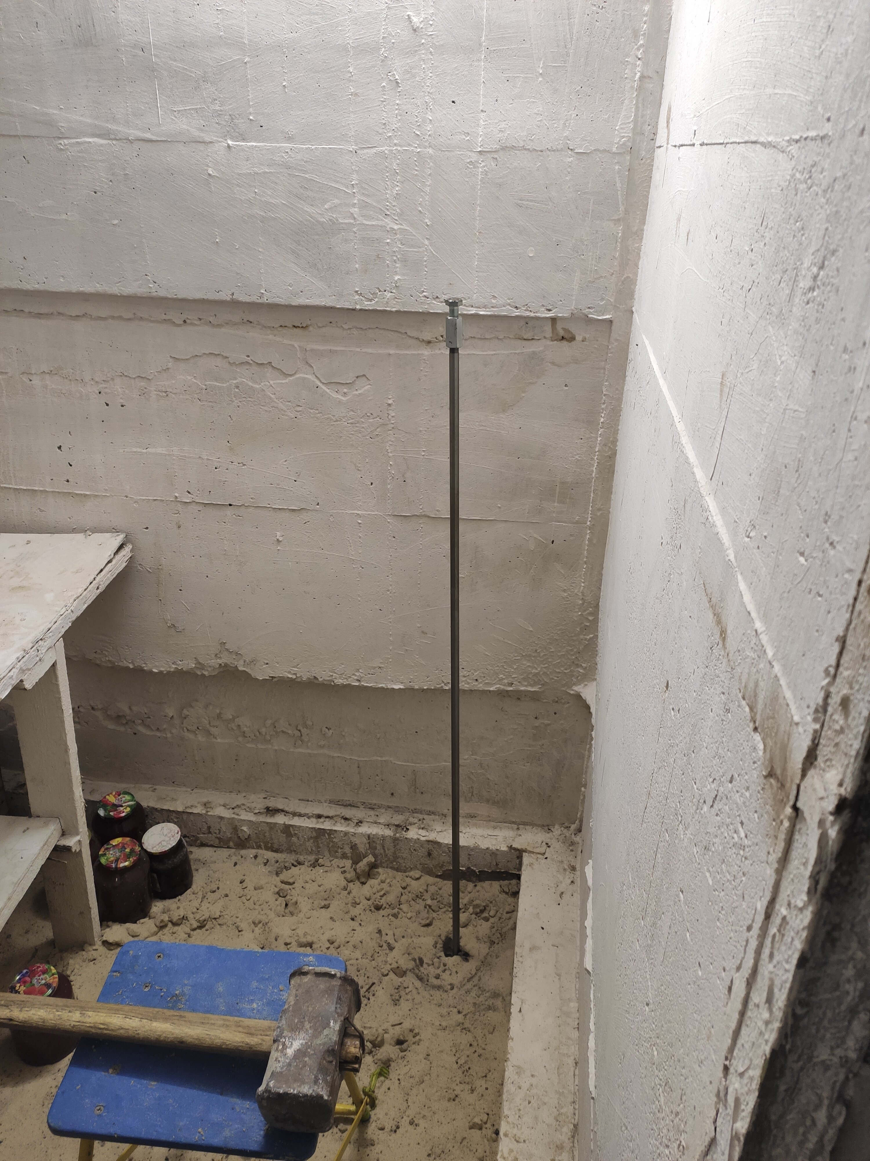

Решил забить заземление в погребе. Ближе к грунтовым водам. Тем более погреб под терассой и выведены закладные в топочную.
Взял комплект 6 метров 4 штыря с муфтами. Нержавейка.
Начал забивать. Первый штырь влез очень легко, второй забил до половины и в что-то плотное упёрся, но потихоньку шел. Сантиметров 15 и полегче немного. Третий штырь забил почти наполовину и упёрся в гранит. Сосед рассказывал, что у него колодец 7 метров был выкопан до гранита.
Отпилил верхушку, заточил и начал забивать в другом углу погреба в 3х метрах от предыдущего. Накрутил оставшийся четвертый. Забил его и заказал добавочный штырь и муфту. Вчера получил на новой почте и забил остаток. Не влез сантиметров 70. Итого получилось два штыря по 3 метра в земле и плюс хвостовик на воздухе и ещё кусок с полметра нержавейки с резьбой :)
Фото в процессе
Шпательное стекловолокно. За счёт более длинных волокон.
Базальт ужасно пылит.
И, считаю, что правильно сделал, что сверху стекловолокно положил. Оно не даёт летать базальтовой пыли. Пока укрывать пол чердака не планирую. Впереди много мокрых работ. Пусть утеплитель легче высыхает
Тогда поверю. Я думал вам базальт не колется и не пылит... А со штапельным стекловолокном я не работал.
Оно мне очень дёшево досталось. Почти в 2 раза дешевле, чем на торусе.
220 грн пачка 12 квадратов 50 мм или 6 квадратов 100 мм.
Излишки с каркасника забрал. 18 пачек :)

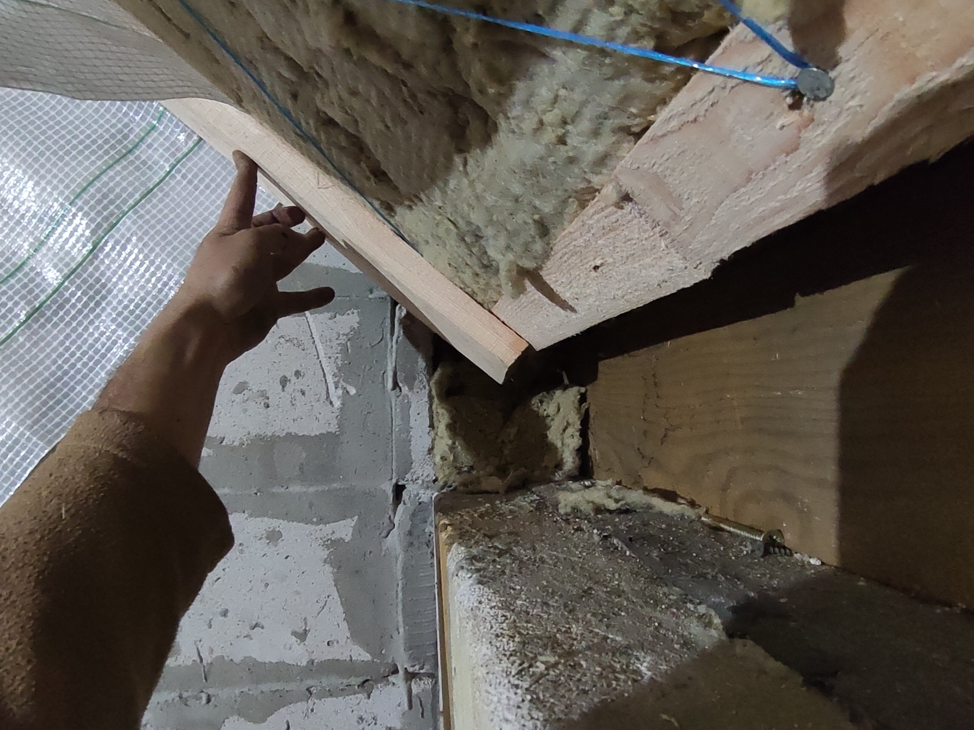

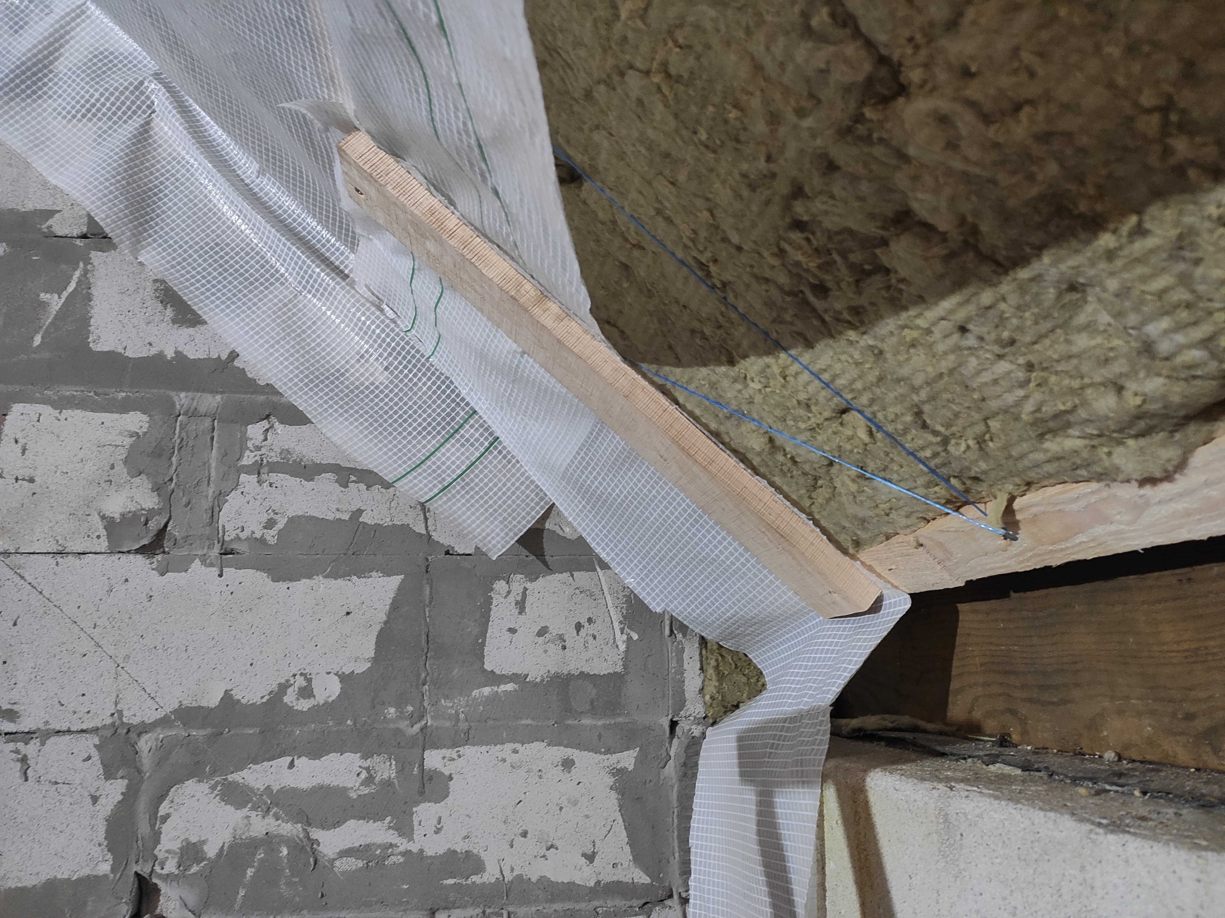

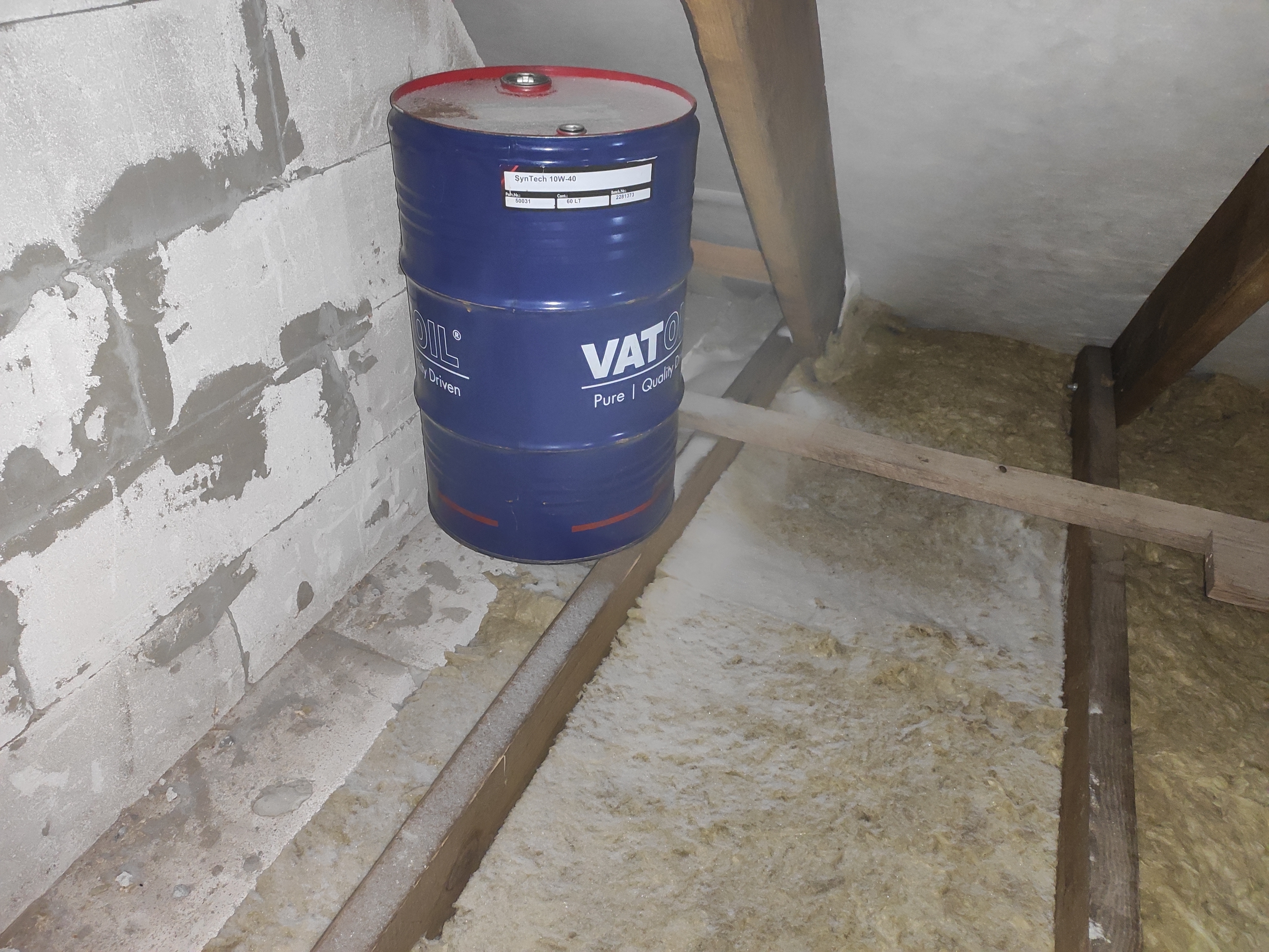

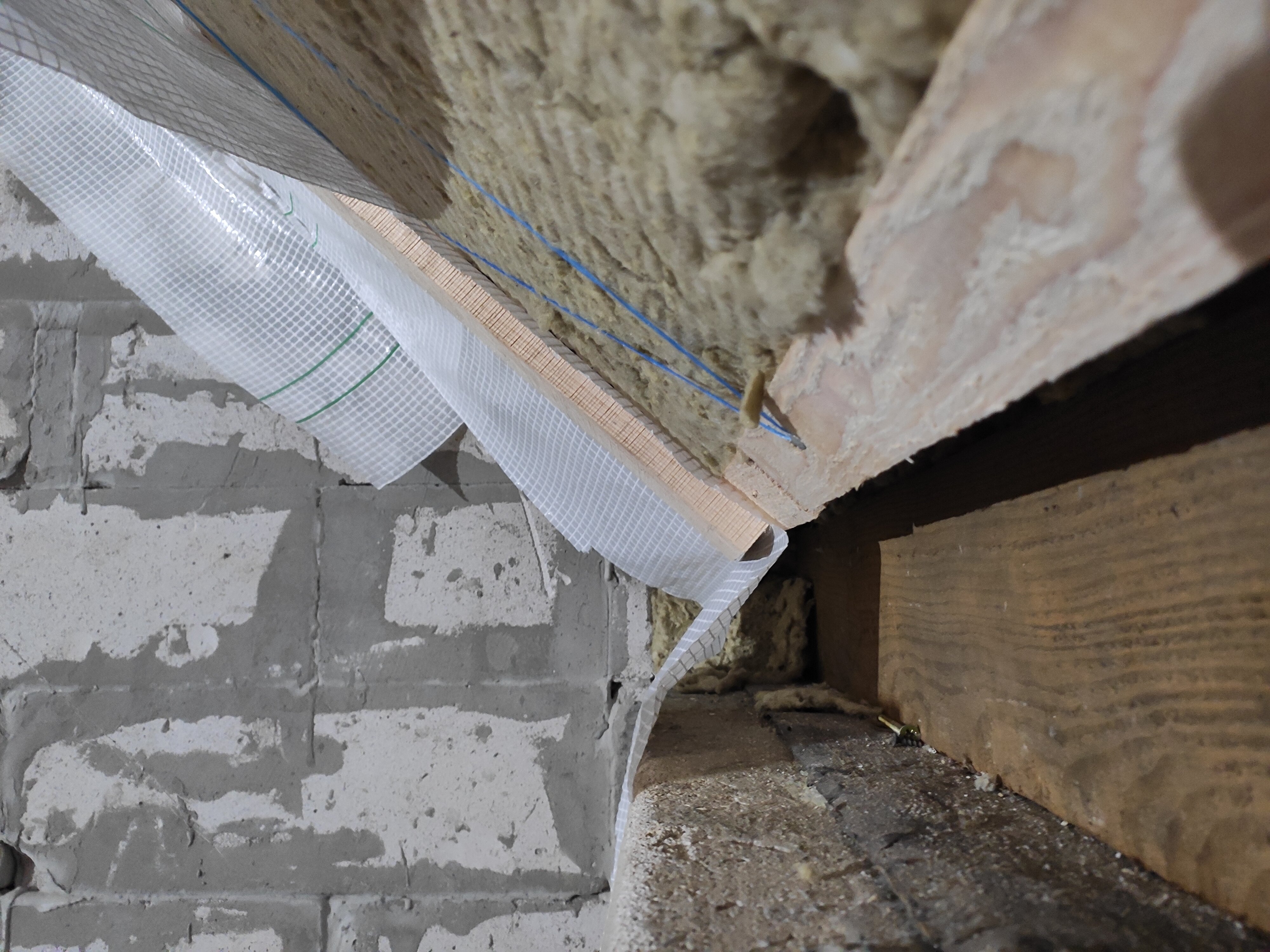

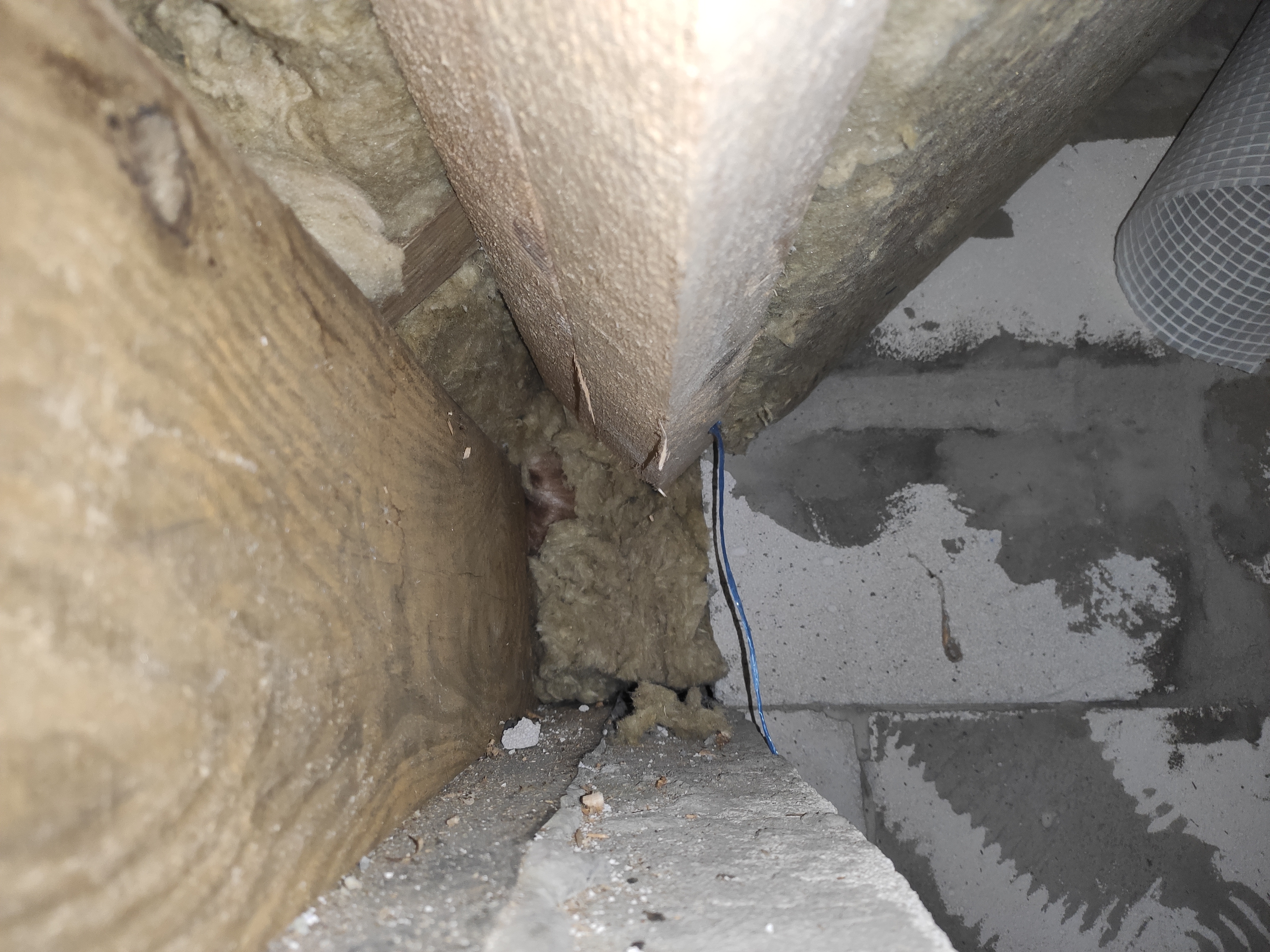

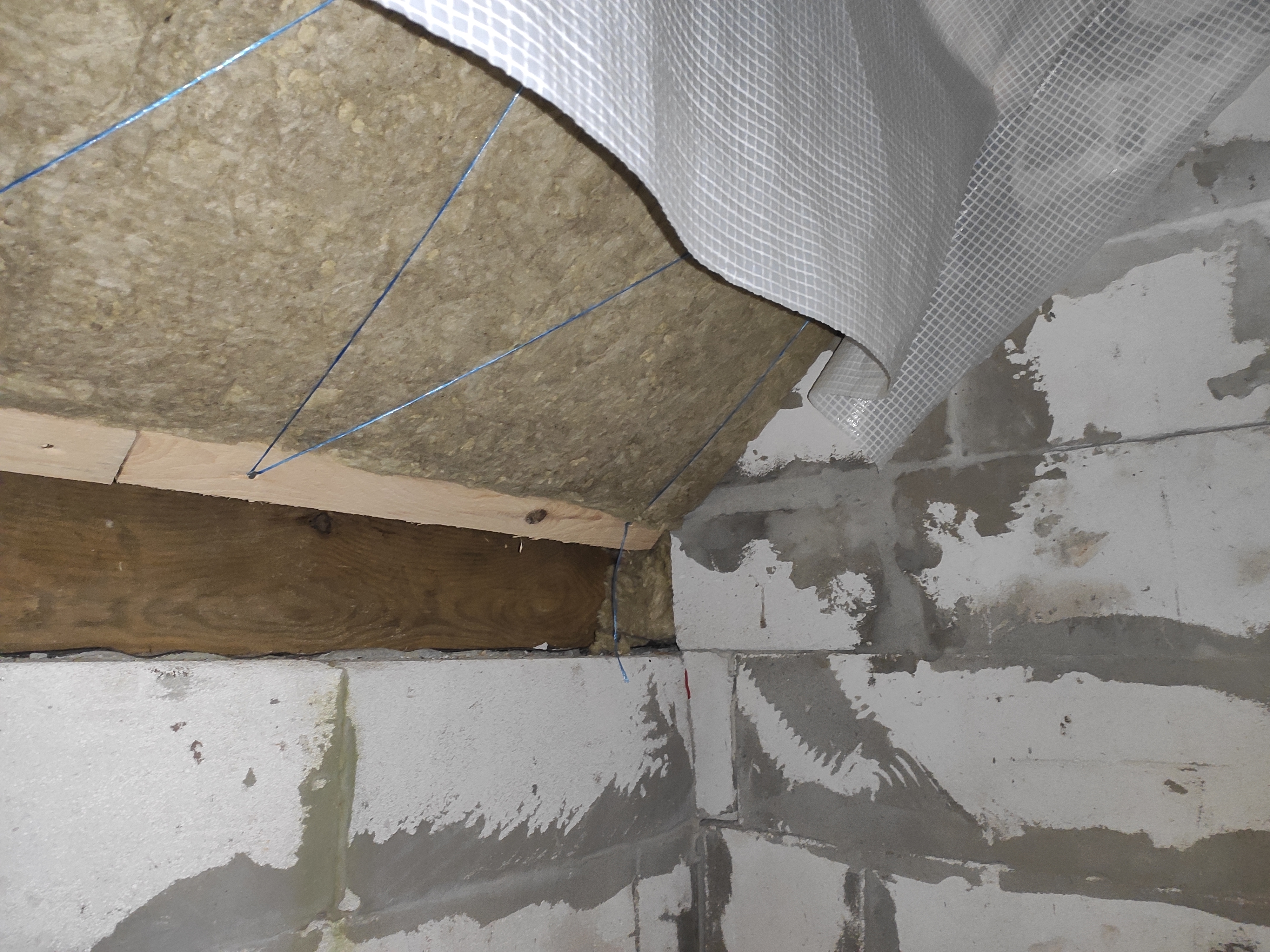

Снег показал проблему. Излишняя продуваемость на чердаке в месте примыкания крыши к фронтону.
Задуло снега немного. Думаю, как заизолировать. Пока заткнул пленкой упаковки ваты. Думаю взять утеплитель для труб и его запихать, а вентиляцию обеспечить через слуховые окна. На них есть москитные сетки. Снег должны задержать.

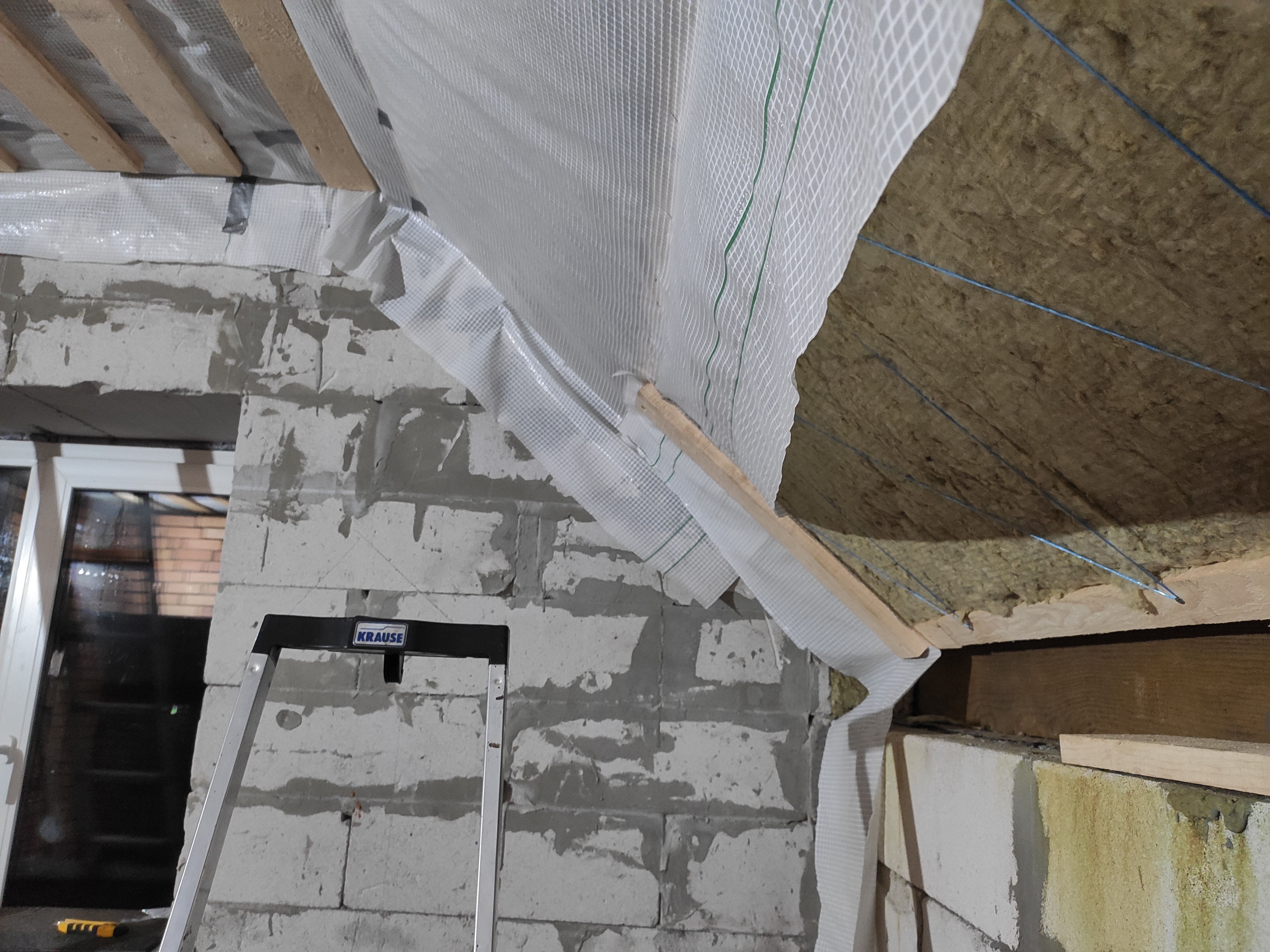

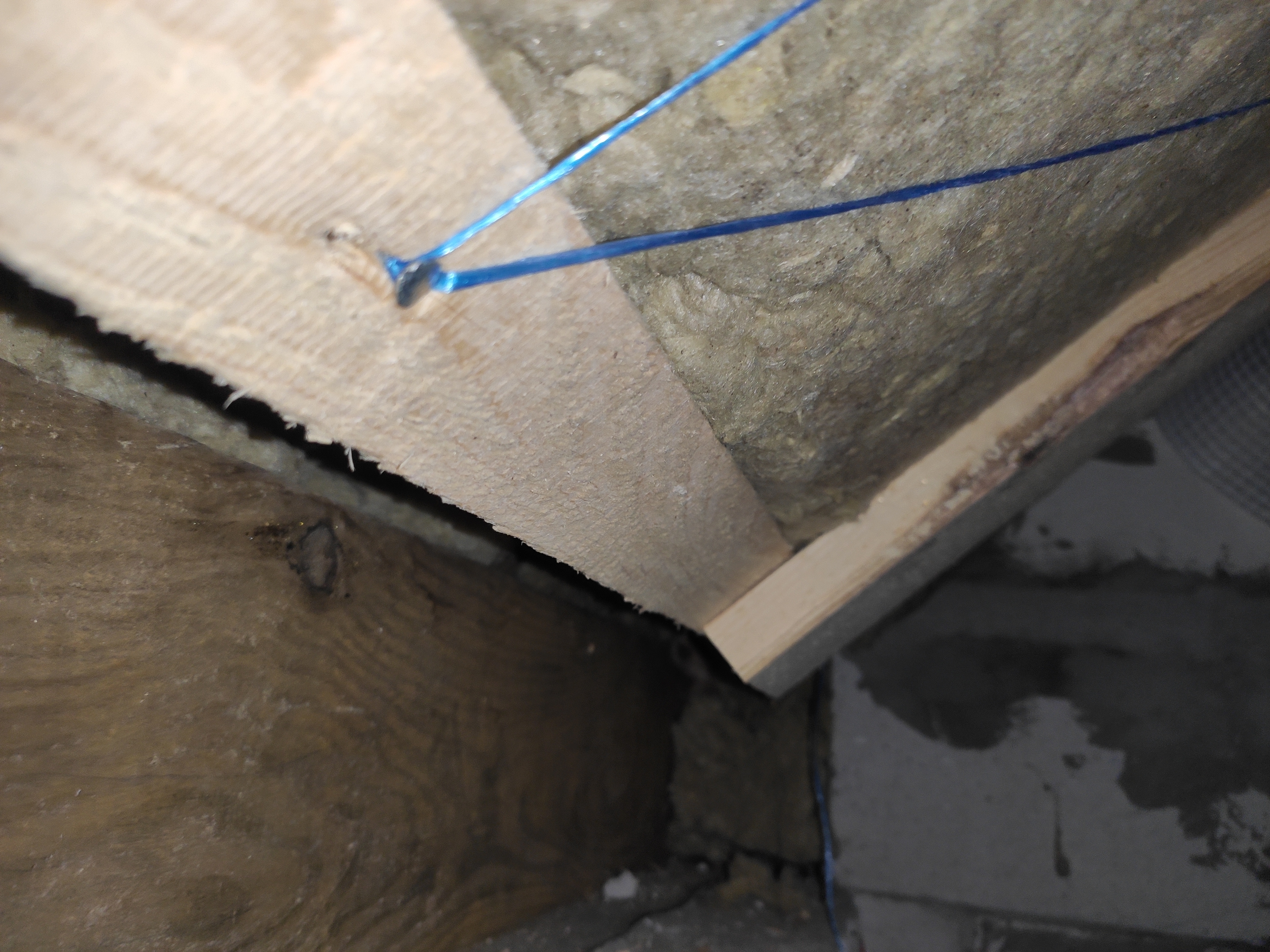

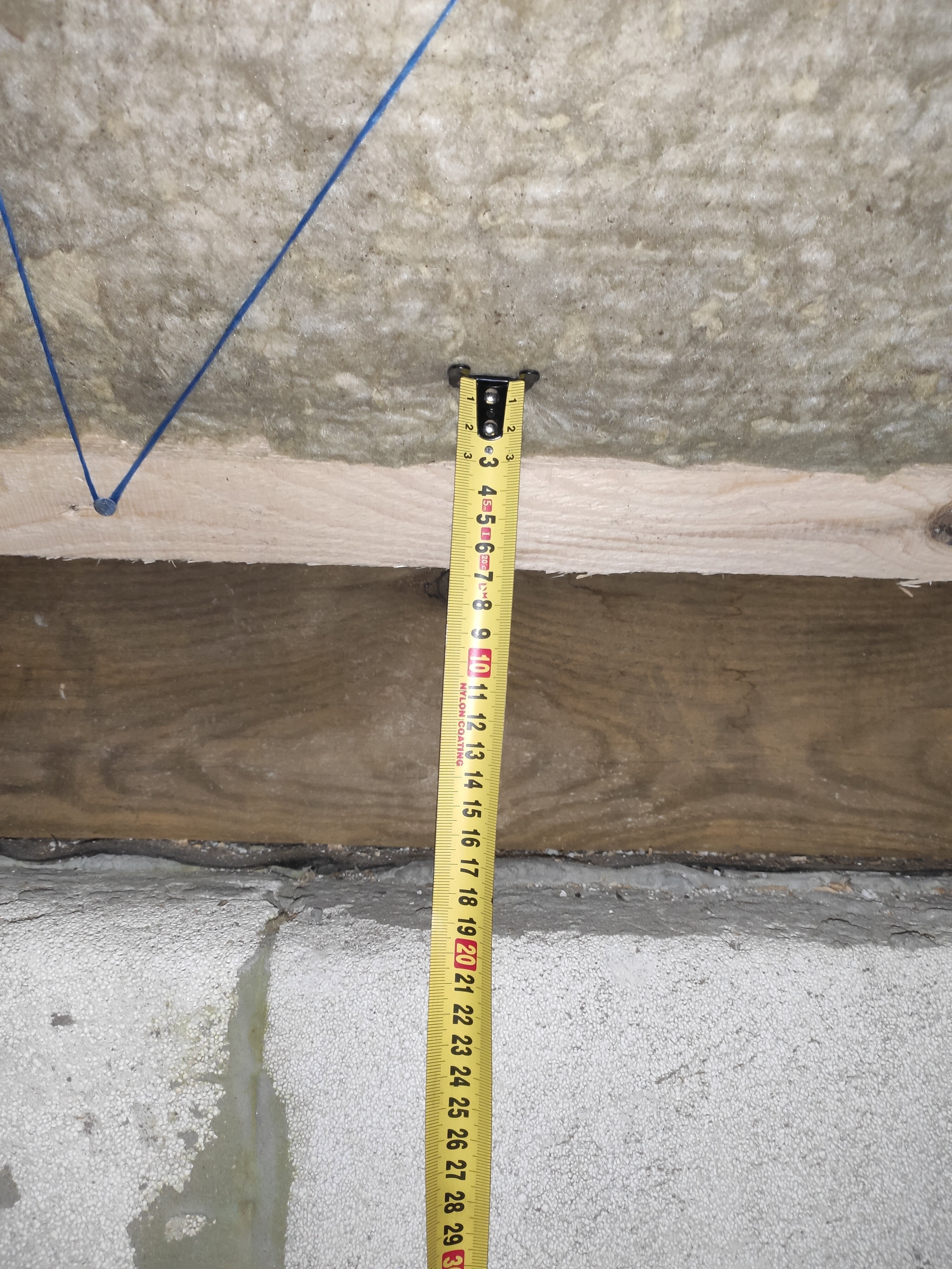

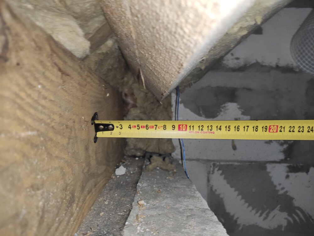

Все никак не соображу, как лучше пароизоляцию сделать возле мауэрлата.
Хотел бы ещё доутеплить его. Снаружи есть немного ваты. Сантиметров 20.
К мауэрлату 5 см ваты всунуть, потом пароизоляцию, потом газоблок? Его подрезать прийдется. Ещё и обрешётка пароизоляцию будет
а что мешает положить 10 см ваты и пароизоляцию завести по скату до внутренней грани стены, а затем вертикально на газоблок и там ее приклеить?
Обрешётка пароизоляции
