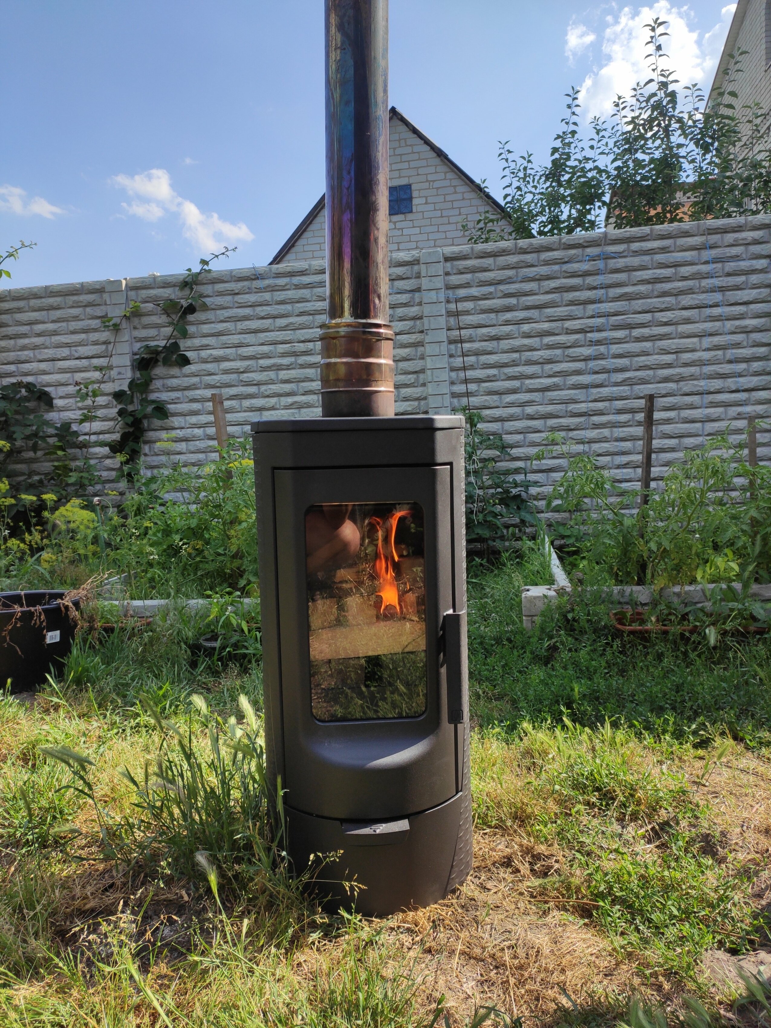

Еще зимой купил набор дымохода для будущего каминопечи. В крыше еще на стадии битумки сделал проход. В стене на стадии стен сделал нишу под дымоход и проход в перекрытиях. на стадии фундамента - подвод воздуха с улицы под поломнаконец купили и каминопечь.
Plamen Tara. сампая маленькая в модельном ряду и самая маломощная. Номинал 6 кВт. Макс-8 кВт. Выбрал так, чтоб не было перетопа сильного, и при этом печ работала бы в оптимальном режиме, а не режиме тления. Потому, что отложений и сажи меньше, а также -красиво наблюдать за ярким горением, а не тлеющей коптилкой. Ну и цена была особо не напряжная.
На выходных протопил на улице, бо первая протопка - очень вонюччччая. :)

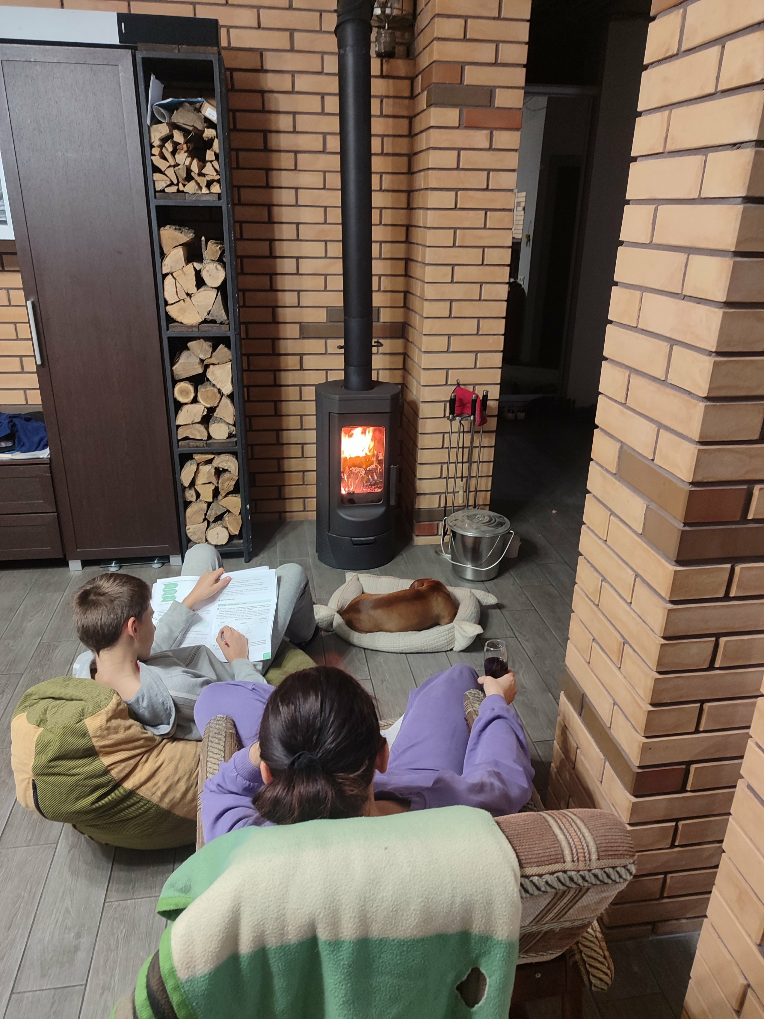

зовсім забув. нарешті всановив пічку десь в кінці жовтня. тепер топимо її через день. десь 3-4-5 дровин дуба по 2 кг приблизно спалюємо за вечір. Під ранок дотаплюємо єлектрокотлом. А на вихідних добре протаплюємо ТТ котлом підключеним до теплої підлоги. Для котла використовую всяке сміття - сусідський горіх, бій піддонів та якись обрізки дошок.
