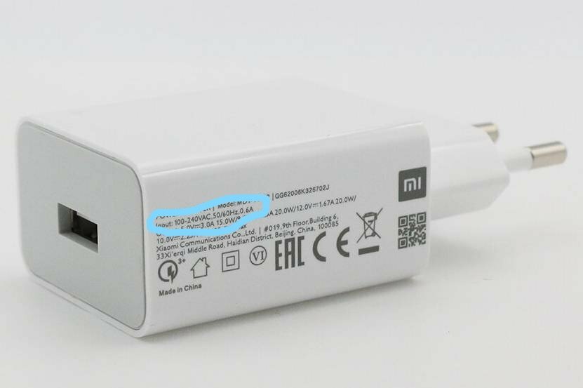

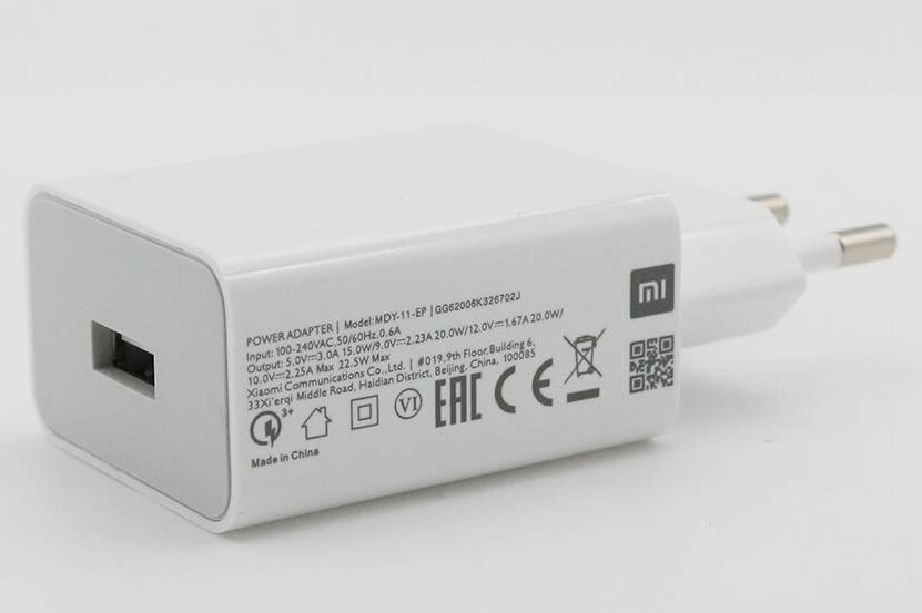

та сейчас зарядки все ускоренные. написано 220вольт 0,7 А, а на выходе и 5 и 12 и 18 вольт
Вот в интернете нашел :)
Только на зарядном жены и сына написано 0,7 А
Змінено користувачем Dendnepr
ну це ж залежить від телефону, та можливості його взяти ту потужність. на твому фото не більше 20 Вт, тобто 0.1А по 220 В.
В мене зарядна станція показує роутер+медіаконвертер 7-8Вт, хоча в них блоки живлення більш потужні. Комп з монітором 100 Вт, хоча в нього блок живлення є на 600 :-)
Тобто малих навантажень в тебе небагато, просто посудомийка потужна. на моїй на шильдику написано 2-2.4 кВт

ну, на блоке питания написано 220/0,7А. на фото из интернета 0,6А
может, конечно и не тянет оно 0,7А при 220 В, но написано
1 час назад, Dendnepr сказал:
Так это написано сколько он может потреблять максимально при необходимости (когда потребители будут брать по максимуму из того что у него на Output написано). А по факту будет зависеть от того что заряжать на него повесят.
100-240
