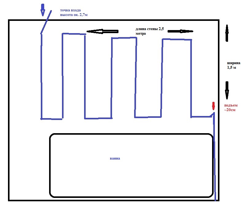

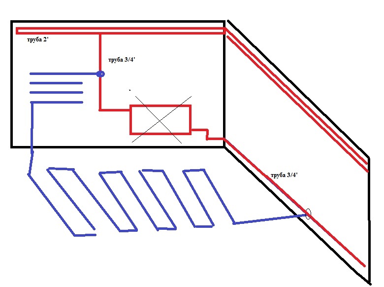

ruvero Опубліковано: 10 березня 2018 Поділитись Опубліковано: 10 березня 2018 Ребят прошу не кидать тапками, сразу скажу я не буду это делать, у меня руки под это не заточены, просто пытаюсь разобраться так сказать теоретически, т.к. приуныл малость от общения с местными "мастерами" и не хочу тупо попасть и в итоге получив пшик, с последующей переделкой, особенно учитывая трудоемкость и тех сложность процесса переделки отопления ...надумал ремонт в в ванной хочу вкинуть водяной теплый пол от системы отопления система на естественной циркуляции, t теплоносителя (судя по термометру котла) средняя 50 гр С площадь предпологаемого обогрева пола ~3..4 кв. м. вход первая точка ответвления от котла (первая батарея) собственно задумка была выкинуть радиатор отопления, вместо него поставить полотенцесушитесь, и закольцевать это все змейкой теплого пола в обратку (на коленке нарисовал примерный эскиз) прошу не писать сходи к спецам, ибо живу в небольшом городке, уже звал нескольких джамшутов но от того что они рассказывают волосы дыбом встают, понимание в отоплении на уровне как то разберемся, чет сваяем... Посилання на коментар Поділитися на інших сайтах More sharing options...
wisi Опубліковано: 10 березня 2018 Поділитись Опубліковано: 10 березня 2018 ТП на естественной циркуляции не заработает. Либо ставить насос, либо электр. ТП. Посилання на коментар Поділитися на інших сайтах More sharing options...
franzisk Опубліковано: 10 березня 2018 Поділитись Опубліковано: 10 березня 2018 ТП на естественной циркуляции не заработает. Либо ставить насос, либо электр. ТП. действительно может проще кинуть ветку электрического самого простого кабеля? Посилання на коментар Поділитися на інших сайтах More sharing options...
DaniMax Опубліковано: 10 березня 2018 Поділитись Опубліковано: 10 березня 2018 Вам нужно поставить вместо радиатора - разделительный теплообменник. Иначе насос коллектора тёплого пола не даст работать радиаторам(гравитационной системе),будет тянуть всё на себя.Прийдётся дополнительно ещё ставить общий насос. Второй вариант самодельный электрокотёл с небольшим теном по мощности. действительно может проще кинуть ветку электрического самого простого кабеля? Не внушает доверия эта идея.Ведь каждый старается сделать на десятилетия, а не на пару лет. Посилання на коментар Поділитися на інших сайтах More sharing options...

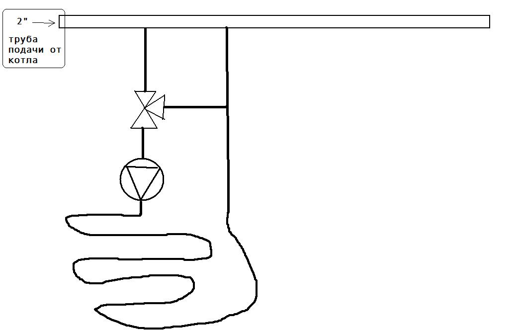

wisi Опубліковано: 10 березня 2018 Поділитись Опубліковано: 10 березня 2018 действительно может проще кинуть ветку электрического самого простого кабеля? Простого не надо, дешевые кабели дохнут. На 4 квадрата можно не пожлобиться на нормальный. Вам нужно поставить вместо радиатора - разделительный теплообменник. Иначе насос коллектора тёплого пола не даст работать радиаторам(гравитационной системе),будет тянуть всё на себя.Прийдётся дополнительно ещё ставить общий насос. Все украдено до нас. На малюнке узел ТП с т.з. невмешательства в ЕЦ. Посилання на коментар Поділитися на інших сайтах More sharing options...

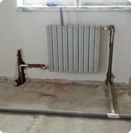

ruvero Опубліковано: 10 березня 2018 Автор Поділитись Опубліковано: 10 березня 2018 я одного не пойму, рисунок в первом сообщении, я убираю чугунную батарею, и грубо говоря такую же батарею по объему и длине...+/- , но из трубы 3/4' ложу на пол, что меняется, кроме того что она стоит не вертикально а лежит горизонтально?? почему не продавит? я не спорю ..пытаюсь понять Добавлено через 7 минут У теплого пола в ванной комнате две функции 1)обогрев и 2)регулирование влажности. И вторая иногда важнее, чем первая. Т.е., работающий теплый пол в ванной бывает необходим даже в те месяцы, когда не включается общее отопление. Совет - ставьте электрический теплый пол. я с Вами полностью согласен потому это и мутится, но в отоплении в летний сезон необходимости нет , а электрический ставить ну не хотелось бы, я сам отчасти электрик, и доверия ко всем этим эл нагревателям ...ну нету, здесь вопрос не в экономии на материалах, хочется сделать раз и забыть ..на долго, не поломав гравитационную систему работа которой меня более чем устраивает Посилання на коментар Поділитися на інших сайтах More sharing options...
wisi Опубліковано: 10 березня 2018 Поділитись Опубліковано: 10 березня 2018 что меняется, Гидравлическое сопротивление. не поломав гравитационную систему работа которой меня более чем устраивает "Сломать" работающую гравитационку - это надо очень постараться. Посилання на коментар Поділитися на інших сайтах More sharing options...

franzisk Опубліковано: 10 березня 2018 Поділитись Опубліковано: 10 березня 2018 я одного не пойму, рисунок в первом сообщении, я убираю чугунную батарею, и грубо говоря такую же батарею по объему и длине...+/- , но из трубы 3/4' ложу на пол, что меняется, кроме того что она стоит не вертикально а лежит горизонтально?? почему не продавит? я не спорю ..пытаюсь понять Работать будет, если соблюдете условия: - диаметр трубы ТП такой же как диаметр к батарее - уклон ТП, хотябы минимально допустимый для гравитационной си отопления; - отсутствие петель- подъемов от ТП к обратке - смириться что регулировки температуры ТП никакой не будет Посилання на коментар Поділитися на інших сайтах More sharing options...
wisi Опубліковано: 10 березня 2018 Поділитись Опубліковано: 10 березня 2018 Работать будет, если соблюдете условия: - диаметр трубы ТП такой же как диаметр к батарее -если сопротивление этой трубы не превысит циркуляционное давление, которое в гравитационке мизерное. - уклон ТП, хотябы минимально допустимый для гравитационной си отопления; -уклоны в таких системах не оказывают никакого влияния на циркуляцию и предназначены для удаления воздуха Посилання на коментар Поділитися на інших сайтах More sharing options...
porterlv Опубліковано: 10 березня 2018 Поділитись Опубліковано: 10 березня 2018 Як ви собі уявляєте реалізацію уклону усіх петеь гравітаційного ТП? Якою трубою на вашу думку то можна зробити (зовн - внутр діаметри)? 1 Посилання на коментар Поділитися на інших сайтах More sharing options...

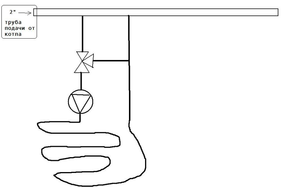

wisi Опубліковано: 10 березня 2018 Поділитись Опубліковано: 10 березня 2018 Якою трубою на вашу думку то можна зробити (зовн - внутр діаметри)? При большом желании можно стальной трубой ДУ 3/4, (либо МП с такой же дыркой ) но петли ТП должны выглядеть в виде т. н. "лесенки", куски трубы по 2-3-4 м, по типу полотенцесушителя. Уклоны не столь важны. Но даж при такой реализации с регулировкой температуры будет засада. Посему мордально проще воткнуть трехходовой клапан и насос с небольшим напором. Городить это все на 4 квадрата я б не стал, дешевле купить дорогой кабель. Посилання на коментар Поділитися на інших сайтах More sharing options...

vovova Опубліковано: 10 березня 2018 Поділитись Опубліковано: 10 березня 2018 Хотите комфорта, а первое правило комфортного отопления - это контроль температуры. А это значит либо электрический ТП, либо смесительный узел с термодатчиком. Смесительный... - неоправданно дорого для малых площадей. Посилання на коментар Поділитися на інших сайтах More sharing options...

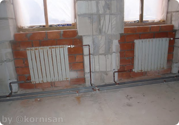

Korni Опубліковано: 12 березня 2018 Поділитись Опубліковано: 12 березня 2018 Работать будет, если соблюдете условия: - диаметр трубы ТП такой же как диаметр к батарее - уклон ТП, хотябы минимально допустимый для гравитационной си отопления; - отсутствие петель- подъемов от ТП к обратке - смириться что регулировки температуры ТП никакой не будет Все четыре условия - не обязательны. И регулировать - можно. Такой же регулятор ставят, как и на радиаторах с ЕЦ. Главное - длина контура и его сопротивление потоку ЕЦ. Посилання на коментар Поділитися на інших сайтах More sharing options...
