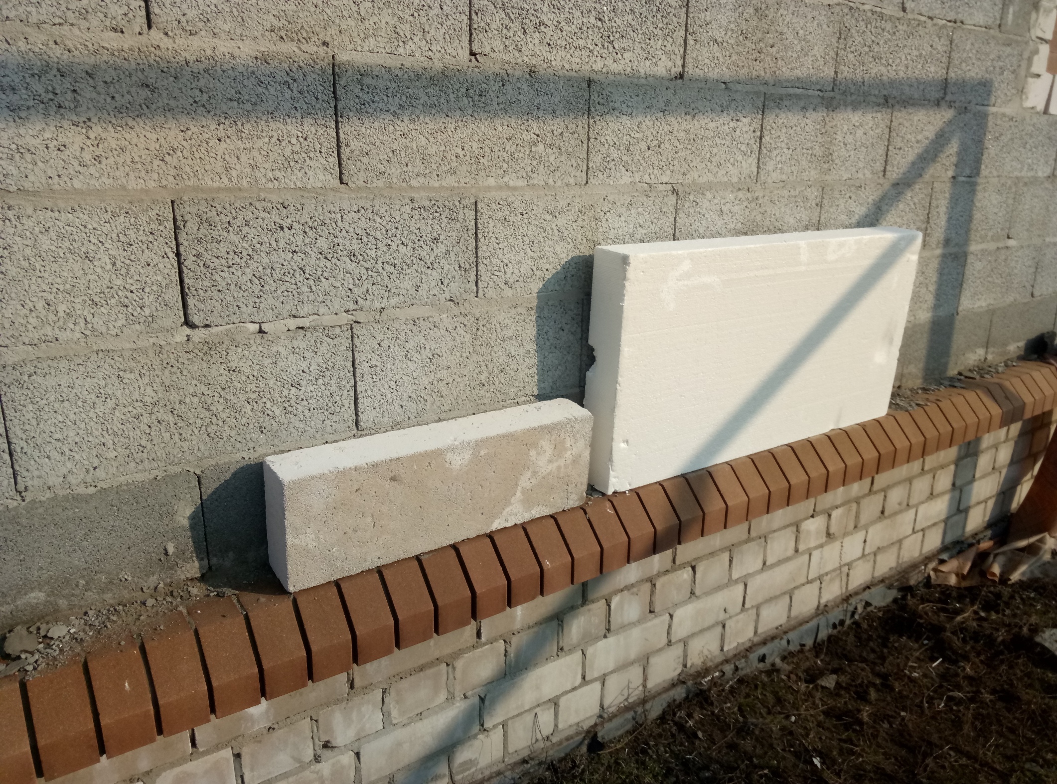

Из того, что видится сразу - наверняка придется зачищать и выравнивать стены какой-нибудь перлитовой смесью.
Энерджи не гнется и мелких неровностей не "проглатывает".
Либо ковырять каждый блочок, подгоняя под стену, что нереально геморно будет.
Я размышляю в другом русле, играться толщиной клея и обьемом ляпух:)
Добиться такого прилягания как у вас не выйдет в принципе на старой кирпичной стене.
Я к ляпухам под утеплителем предвзято отношусь :D Кто его знает, какие сквозняки там разгуливать будут со временем. ИМХО, ляпухи снижают, если даже не обнуляют в отдельных случаях, эффект от утепления.
"Ляпухи" это обощенное понятие, все строго по технологии,
полости после приклейки оказываются изолированными на каждом блоке,
сквозняка от цоколя до верха не будет.

Ну, тогда можно выровнять "по ниточке" каждый ряд и затирать перед штукатуркой не нужно будет. Только времени больше отнимет и клея много уйдет.
Насчет Енерджи единственный открытый вопрос,
как он ведет себя на стнех НЕ из ГБ.
У меня керамика.

Добрый день всем, досталось строение, стены которого похоже из керамзитобетона шириной 25 см (планировалось нежилое помещение). Теперь будет жилой дом, поэтому прошу мнение специалистов, чем можно утеплить стены снаружи и внутри? Планируем внутри газобетон 20 см (или достаточно 10 см) и снаружи ппс 10 см или тот же газоблок 10 см (если так делают).
Пугательная штука - т.р. расчитывается индивидуально, и для подавляющего большинства домов при утеплении 100 мм выносится в утеплитель. А в помещениях с обычной жилой эксплуатацией и вентиляцией - это вообще практически не имеет значения, где она и как. ( автомоек, бассейнов и т.д. не касается).
Использование утеплителя 100-150 мм считается оптимальным с точки зрения эффективности и вложений.

юбка из кирпича не позволяет шире, максимально 10 см, больше уже будет перекрывать срез кирпича и будет некрасиво, а 10 см снаружи думаю не достаточно для такой стены и площадь внутри позволяет
скорее всего снаружи будет ппс, просто интересно обкладывал кто-то газаблоком стены снаружи?
А почему нельзя , даже если технологически заморочиться, то керамзитобетон плотнее газоблока обычно.
Это надо увидеть, возможно проще будет обыграть накладными элементами из ППС выступы ваши. Бросте фото, чет насоветуем))

Ничто не вечно под луной. У меня подход в том, что газоблока толщины нужно 30см, чтоб обеспечить теплоизоляцию, а пенопласта достаточно 15см. Особенно снаружи, когда смотриш в окно, как в бойницу (когда откос 30см. Четверть кирпича, + 15 см пенопласта.) И "развернутый" откос не спасает, т.к. отлив 32см!!!!! Вобщем, дискутируем )))
Так о чем дискутировать, если вы не в курсе, что существует газобетон малой плотности, придуманный специально для утепления стен. Теплопроводность у него как у базальтовой ваты и 15 см вполне достаточно для теплой стены. Какие 30 см? Что за бред? И зачем делать на окне четверть в 30 см? Вы такое видели в жизни?
