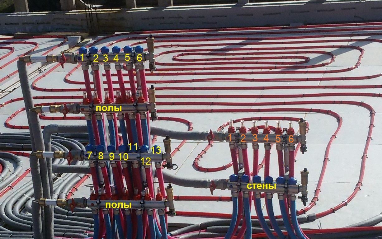

Зручніше - ні, однзначно ні. Чи економія? На око, економії мені вийшло більше кілоєвро лише на матеріалах. Відмовився від зонування і сервоприводів, і 3 шт змішувальних вузлів. А от котел взяв дорогущий, тут економити не наважився. додаткова економія від КПД конденсаційника, десь коло -10% розходу газу. Третю зиму пережив - ще не балансував, нема потреби.
Тільки тре згадати, що гідравліку і теплотехніку рахувала розумна людина. Зізнаюсь, більшість виконавців морозились так робити, або нав'язували резервування (батареї) і купу додаткового типу змішувальних, гідрострілок ітп.
Чи є нюанси? Так. Самим "тугим" місцем в СО в мене вийшов сам котел. Для низької дельти в 5 градусів, щоб зняти потрібні кВт при +30+35 тре було забезпечити 1,8 куб/год протік. Котел по паспорту лише 1,6 вміє. Поки дискомфорту не відчував навіть у самі морозіні дні.
У основній ванні температура така як у всіх примщеннях (а не вища на 1 - 3 градуси). А це чуть замало для ванни. Однак, зарізати весь будинок по гідроопору через один санвузол не бачу сенсу. Звикли, не заваджає. Не жалію про рішення так зробити. І головне система проста та економічна: один котел, без додаткових насосів, три простих гребінки на 27 контурів (1,5км труби) і все :) А, ще зовнішній термосенсор за 5 уо. Основна частина зими Т подачі 30 градусів з котла. В сильні морози піднімалась автоматикою до +35.

Труба ТП 16мм, фірат, стінка 2мм. Грубо на око 6-7 контурів 1 пов, та 5 контурів 2 пов.. Від котла до стояка з колекторами відстань мала (4-5 метрів), спочатку планував (коли хотів ставити два змішувальні вузли) підводитися до колекторів 25 ППРом. Тепер не впевнений... Колін буде по мінімуму, повернути від котла і повернути до колектора, ну і обвязати ці вузли., крани 3/4 зазвичай ставив на колектори. В системі з конденсаціним як ми обговорюємо тех 3/4 прокнає, чи таки 1"? І взагалі - а чи потрібні там тепер крани?! Хух - все на ходу і до коліна... Треба викроювати час і малювати схему опалення...
Длина петли 60-80 м/п (МАКСИМУМ). До коллектора ППР 32 мм. Насос 25/6.
ТС я Вас розчарую, важливі всі повороти і повороти в контурах ТП також. У валтека є програма яка дає можливість прорахувати який розхід теплоносія виставити в кожному контурі, щоб система була збалансована по опору, не займайтесь економією, ставте два повноцінних вузли, у Вас досить велика площа, якщо не хочете потім шукати причин чому якийсь контур не гріє. Не потягне насос 6 два поверхи з теплою підлогою.

На фото ниже колекторы двух этажей, полы и стены. Один смесительный узел в котельной на весь дом.
Он потянет и 100 контуров хоть на 5-ти этажах. При определенных условиях конечно.

Я на фото бачу чотири вузли а не один, при чому вони всі опресовані окремо, побачити б решту системи.
