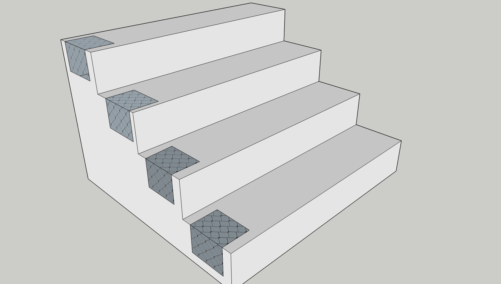

1. Я бы тогда проармировал (связал) переходы вертикаль - горизонталь просечно-вытяжной сеткой.
2. Да. Заодно проверить на вшивость сделанное.

Вариант.
4. Приклеить песчаник.
И....необычное предложение. Швы между песчаником ничем не заполнять.
Смущает. Некомфортно и травмоопасно. Да нах этот песчаник. В саду пусть лежит.

Рабочий вариант.
На вертикалях, так точно.
Немного смущают ступени.
ЭППС как-никак будет немного деформироваться при многократном нажатии.
Надо думать, уклон ступени вниз, швы (примыкание ступень-подступенок), чтобы не затекало за воротник в кирпич.

Вот смотрите, как раз в родном городе ТС.
Оцинковка. Ячейка 10х25. Толщина 0,5 мм. По цене очень даже приемлемо.
www.frunze.ua/setki-svarnaya-setka-prosechno-vytyazhnaya-filtrovaya-shtukaturnaya-setka-i-dr/prosechno-vytyazhnaya-setka-pvs/?vysota_rulona_m1[]=68&razmer_yacheyki_mm2[]=830&tolshchina_metalla_mm2[]=63&tip_stali[]=195

И второе - не соображу, как сделать опалубку, не понимаю от слова совсем.
Может кто ткнет носом?
