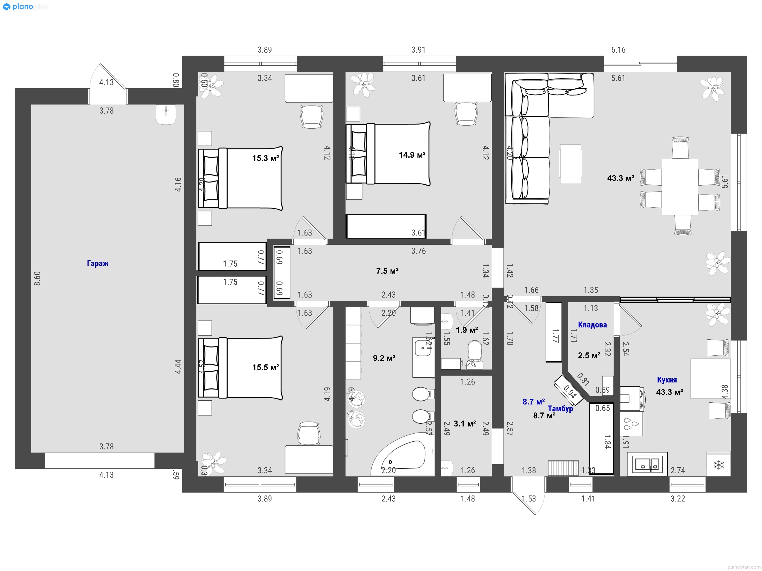

Конечно, огромное спасибо. Электроктла не будет, будет отопление как у Вас. Чуть позже віставлю план.
