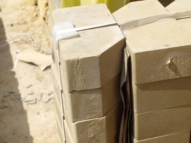

Добрый день.
Брал кирпич Литос в мае 2012 и сразу же облицовывали, дом стоит как только неделю назад обложили нет никаких притензий к кирпичу.
В прошлом году привезли кирпич Фагот, при распоковке он уже был в сколах, а вот дальше еще хуже см. фото

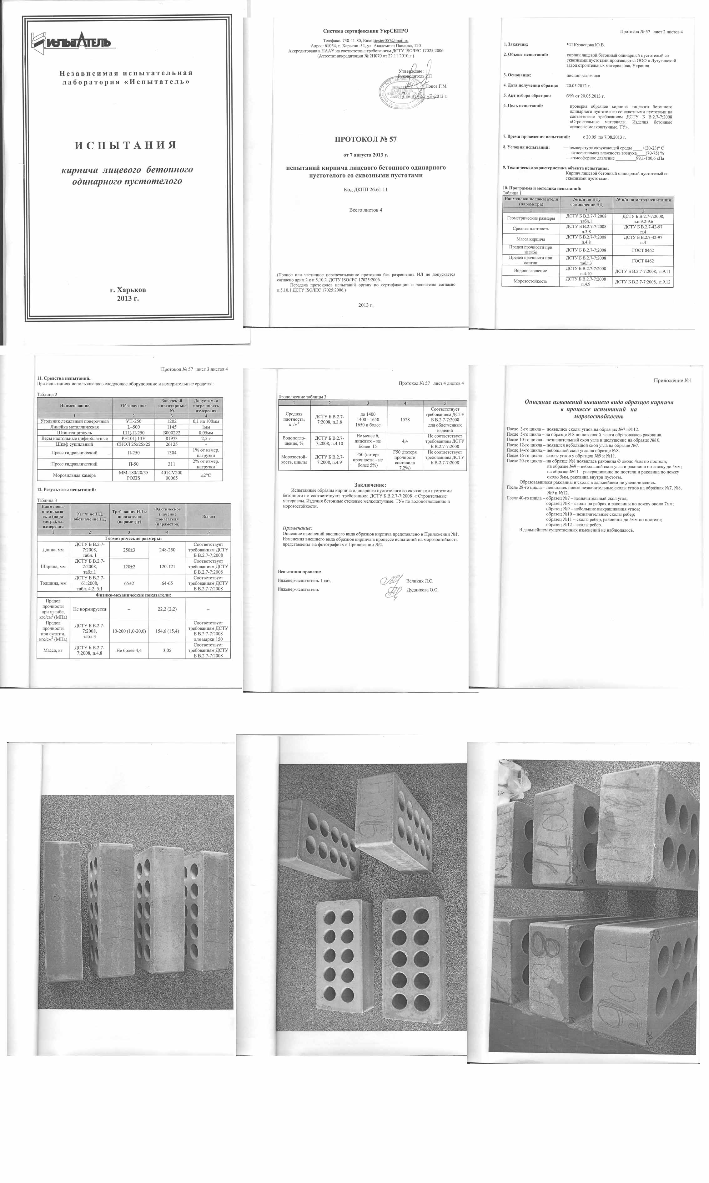

Вот хороший тест, демонстрирующий разницу между Фаготом, и Литосом:

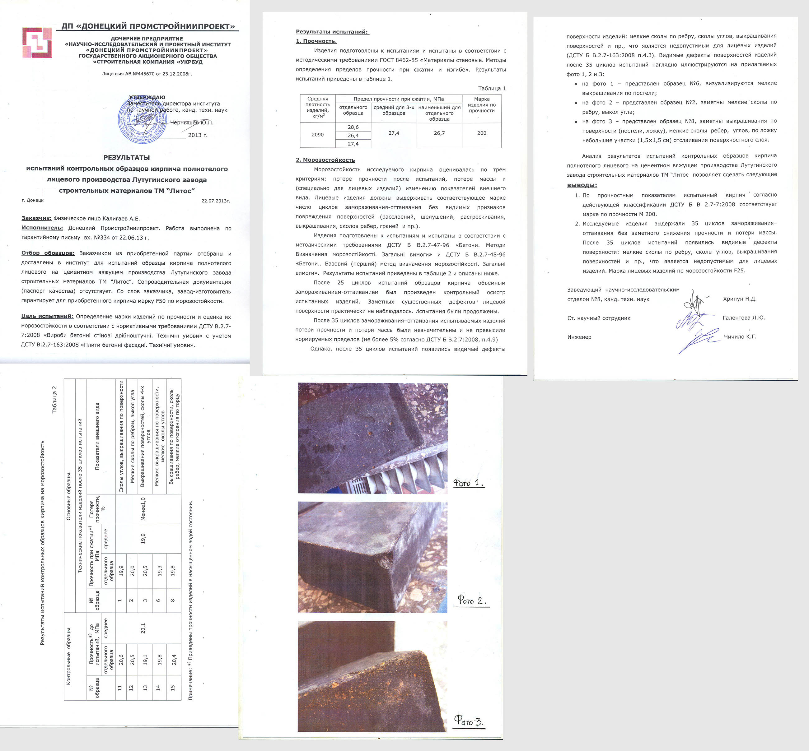

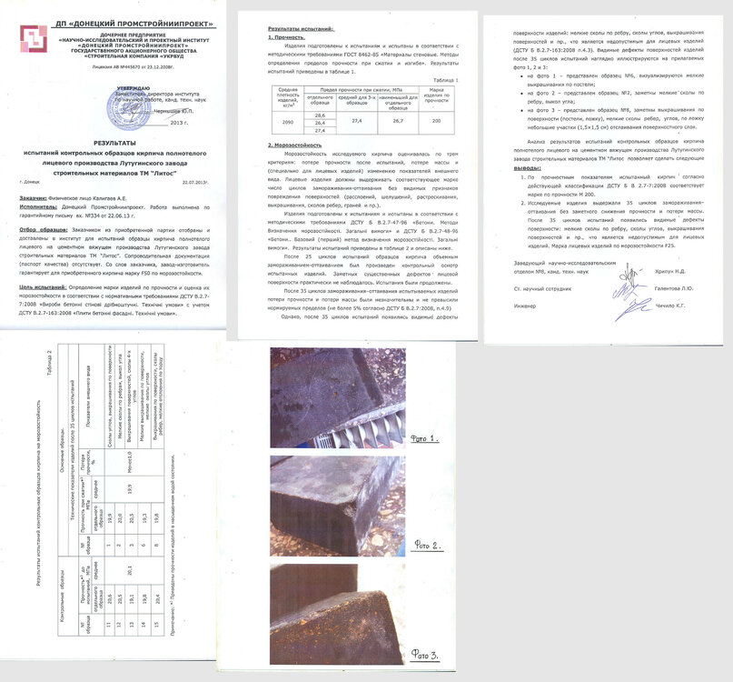

Вот протокол испытаний Литос

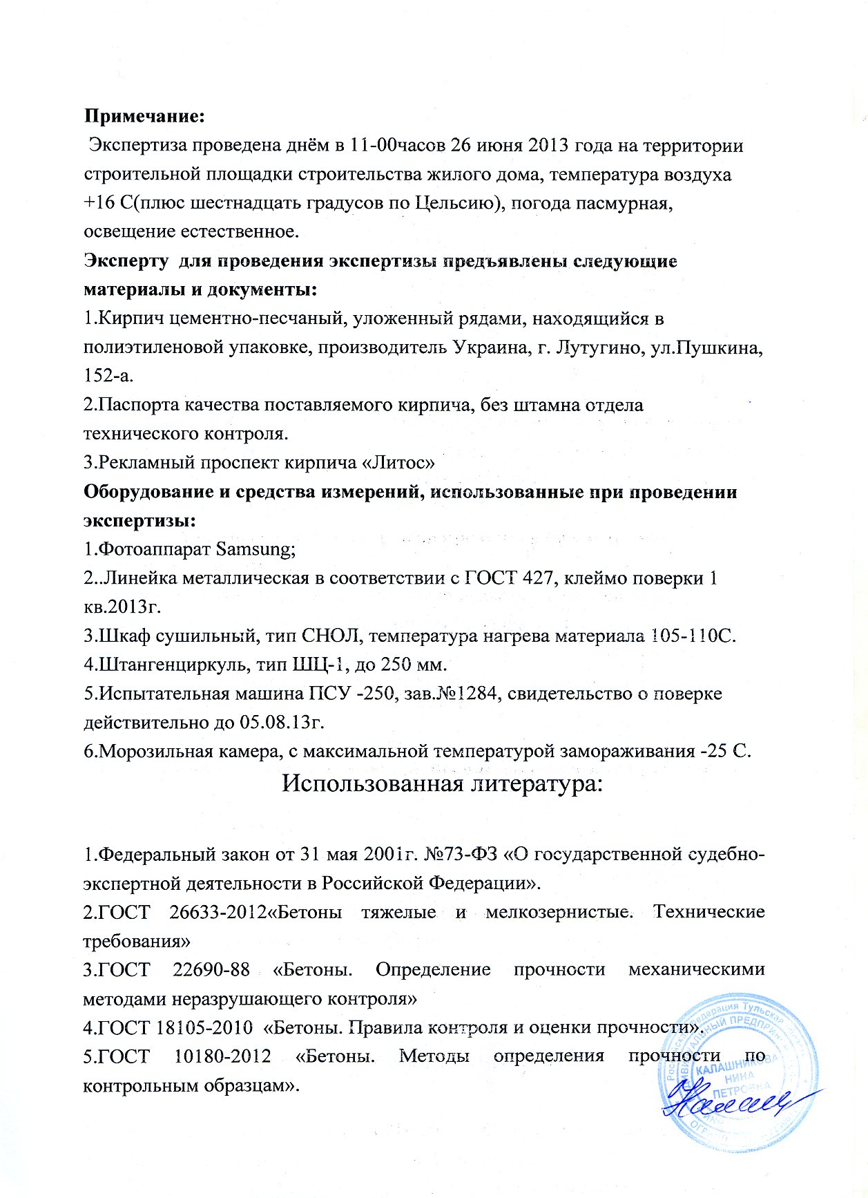

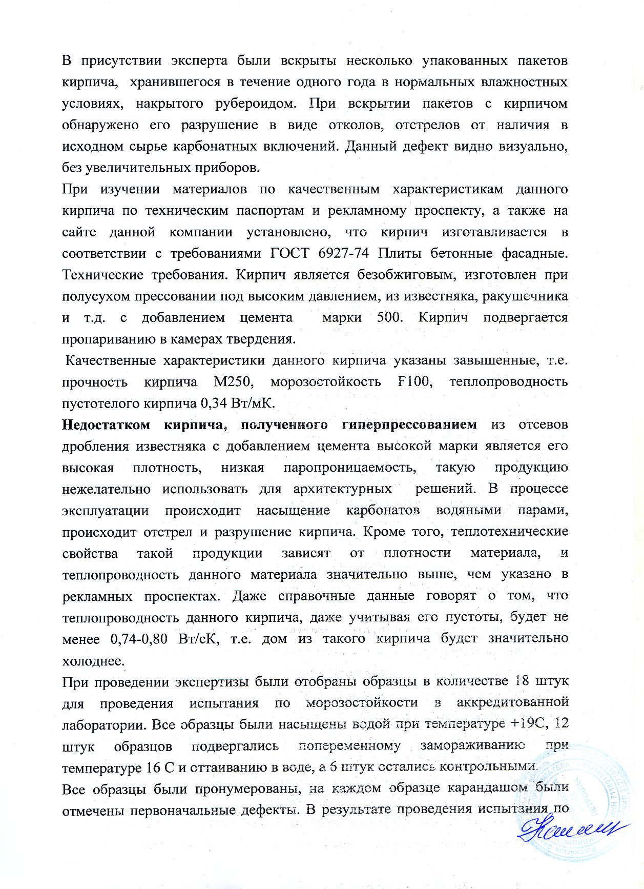

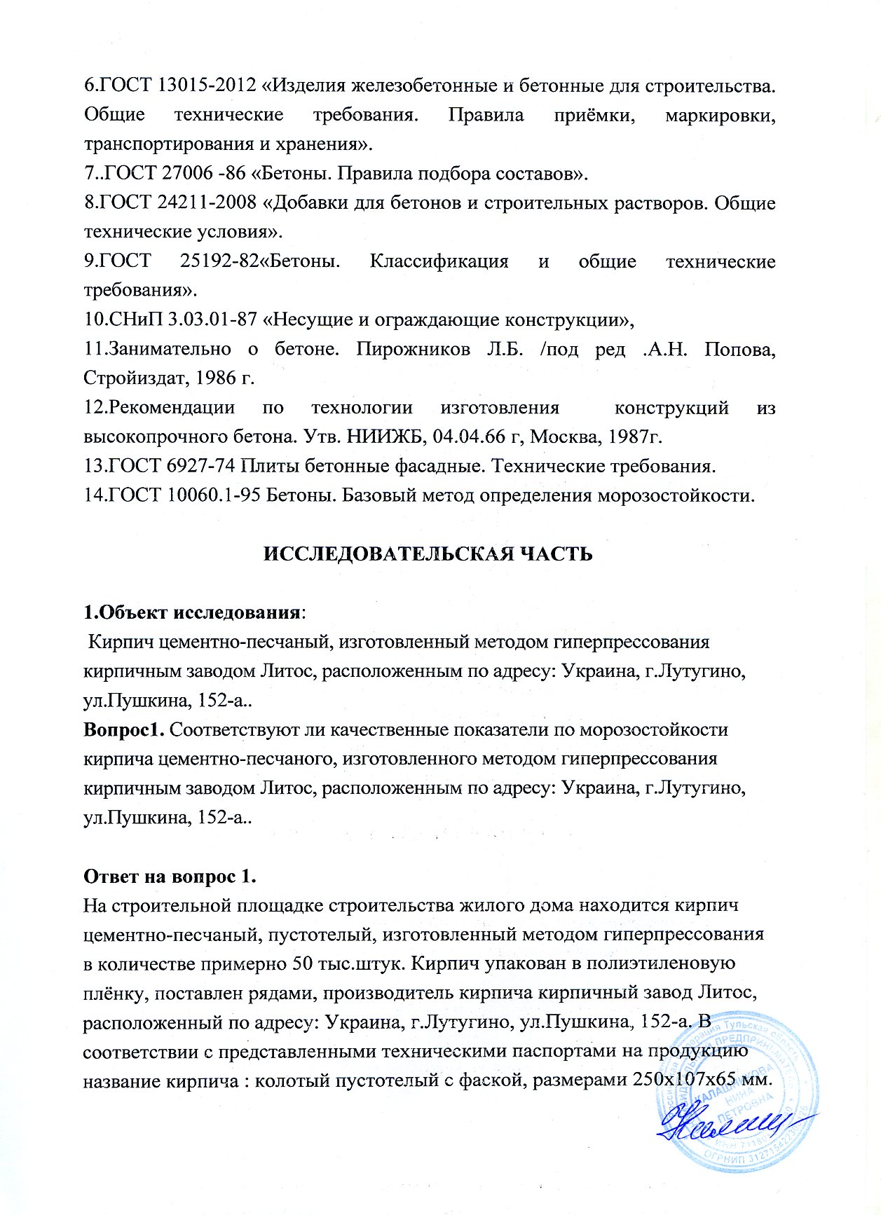

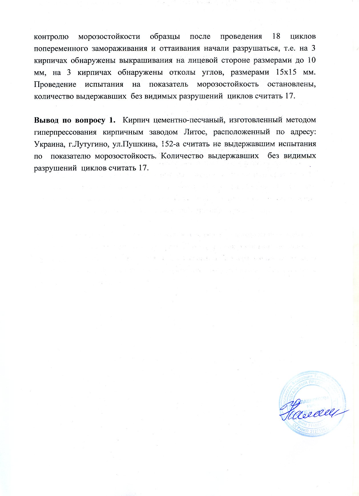

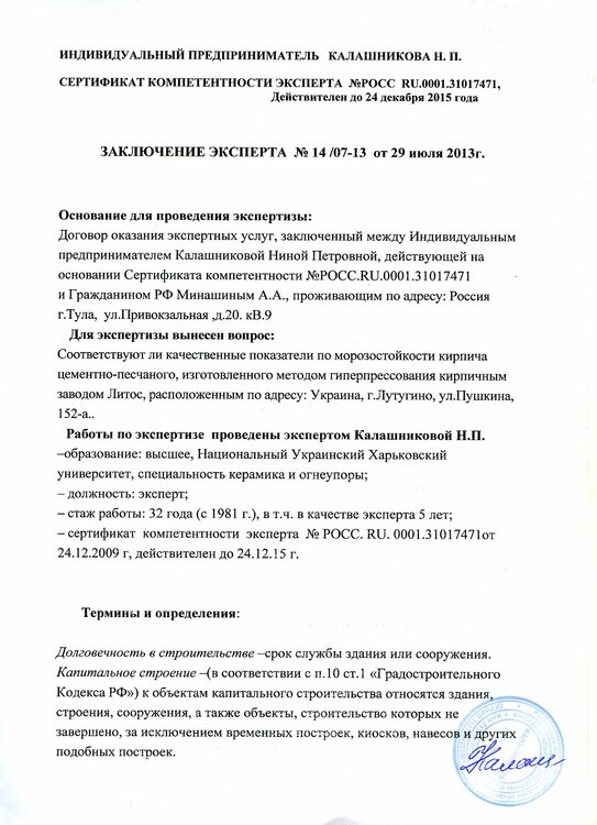

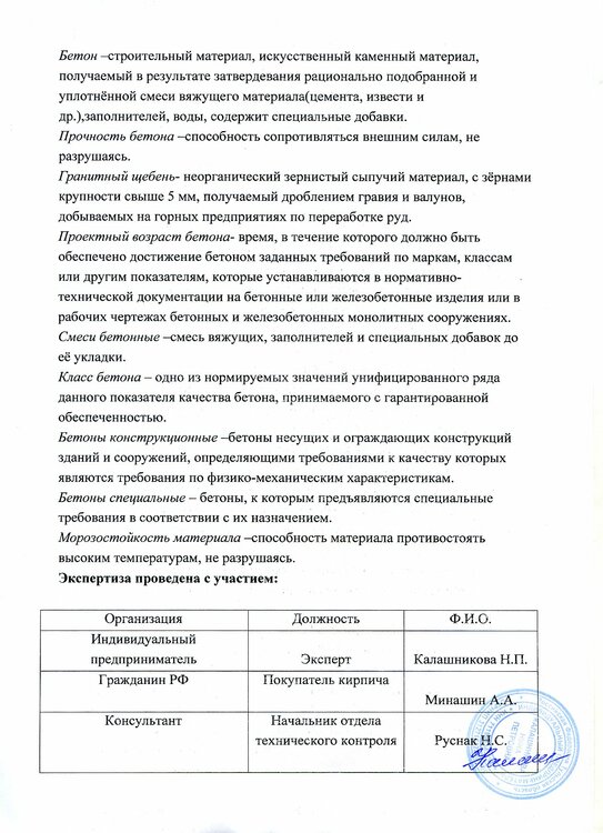

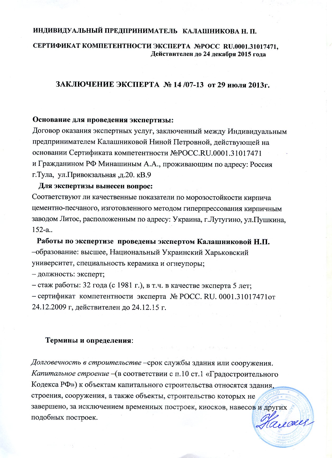

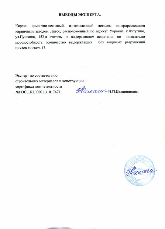

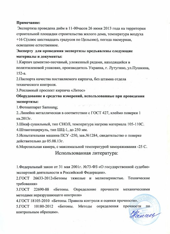

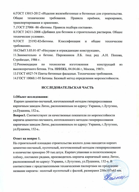

Привет форумчане. Хочу поделиться своим горем и предупредить всех, чтоб так же не попали. Купил в прошлом году кирпич фирмы Литос производства украины. Думал сэкономлю ибо реально дешевый кирпич. А в итоге попал по полной. Уже через год он начал крошиться, после первой же зимы. Половина рассыпалась. Полазил по форумам и оказалось что не один я такой. Очень много народа так же накололись. Нашел ссылки независимой экспертизы на это «кирпич». Там нет ничего общего с тем что говорит про свою продукцию завод ЛИТОС.вот примеры:
www.forumhouse.ru/threads/190825/page-3
krainamaystriv.com/threads/4766/page-5
(ссылка устарела)
www.forum.ukrstroy.net/viewtopic.php?f=2&t=2&p=1550#p1550
www.stroimdom.com.ua/forum/showthread.php?p=2411119#post2411119
Не покупайте его. Это вообще не кирпич. Он на следующий год весь рассыпется. Очень много народа уже наколись. Советую всем лучше не гонитесь за дешевизной. Я возил это псевдо кирпич на экспертизу. Вот что у мен получилось….сканы ниже…

А Вы можете дать фото объекта, который строился и крупным планом?

Огромное человеческое СПАСИБО! Теперь однозначно буду брать Фагот, если у "жильцов" форума нет объективных замечаний по поводу его качества. Спасибо.
