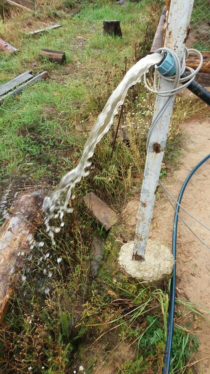

тянет, толкает, какая разница? Главное водичка есть без всякого инвертора. Мощность насоса 300Вт. Нет потерь на кпд и ХХ инвертора. на 24в водички толкает меньше, на 36 больше. Скважинные на 48в достанут воду от 120м.

это вчера на обьекте, чайку захотелось, а сети нету, вот и эксперимент вышел

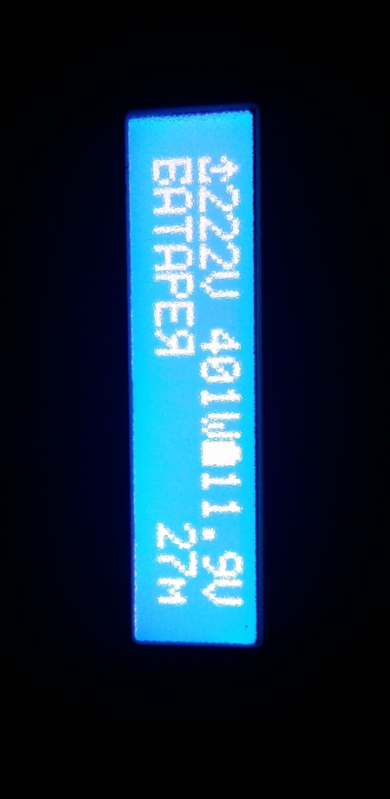

Очередные выходные прошли с интересными тестами: насос БЦ1.1 (720Вт паспорт) включил в резервную линию и он питается от сети 220В. Шланг подключил к крутилке-поливалке, которая задавлена краном на шланге для обеспечения необходимого радиуса полива цветов на клумбе. Вырубаем сеть и инвертор идет на перехват. Насос работает, потребляя при этом мощность 401Вт (сделал фото). Открыл кран на полную и мощность выросла до 450Вт. Отключил крутилку от шланга в "горячем режиме" и мощность насоса резко выросла до 698Вт (почти до паспортных 720) и инвертор залег в защиту с показанием "698Вт ПЕРЕГРУЗКА". Выходит, что работать инвертор с таким насосом может вполне. А вот с запуском насоса с софтстартером будет тест на следующих выходных. Буду запускать насос на частично закрытый кран и на закрытый полностью (заслонку) - как сказал 4587derek
бухты, дросели ничего не дадут. Единственное что может дать результат, это запуск центробежного насоса с перекрытым краном на выходе, не на ВХОДЕ, а на выходе. Тогда будет только псковой момент холостого мотора. Да большые насосы, с приводом 50-100 кВт запускаются только на закрытую задвижку на выходе насоса.
Чуечка подсказывает, что все должно запуститься
P.S. насос проработал от инвертора на полив крутилкой около 25мин !

Тест с запуском насоса БЦ1.1 с помощью soft starterа ATS01N106FT от инвертора провалился !!! Софт-стартер конечно-же дал эффект значительный, но....не до конца. Мотор начал с гула и пошел на постепенную раскрутку и бац !!! Инвертор лег в защиту.
Но - "Мыши плакали, кололись, но продолжали грызть кактус"....на следующей неделе получаю частотник INVERTEK OPTIDRIVE E2 0.75КW c однофазным выходом для асинхронных одноконденсаторных двигателей
www.invertekdrives.com/variable-speed-drives/optidrive-e2-single-phase/model-data/
В нем достаточно вкусностей, среди которых ограничение мощности, изменение частоты от 0...120Гц и разгон от 0...150сек.
Насос слабее ставить не хочу. И не факт, что слабый тоже стартанет ! Ток пуска в 5...6 раз от Inom. А Софт-стартер снижает ток пуска до I=Inom*2 - но этого не для всех случаев достаточно.
