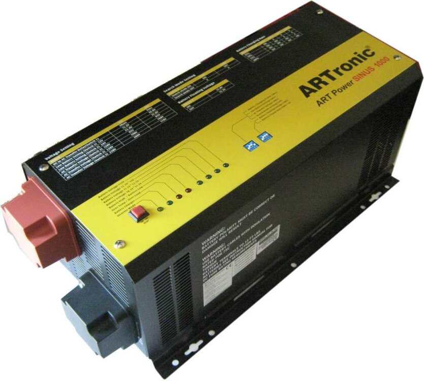

MaksymS Опубліковано: 2 червня 2018 Поділитись Опубліковано: 2 червня 2018 Извините, но выше я показал фото инвертора с завода с которым уже лет шесть работаю Ну так видите, носом крутят - это же Китай, не Германия. Нам нужна Германия, но 50 тыщ у нас на неё нету. А Китай нам не нужен. Странная логика... а есть и аналоги и они никакие в плане надежности Да, Китай Китаю рознь. Добавлено через 3 минуты АРС Филиппины. Ну и цены соответствующие. У меня под столом на комп Поверком стоит, купленный бу-шным, 1999 года выпуска, китайский. Работает и ни гу-гу. А в АРС если вы еще не меняли конденсаторы то это не АРС . 2 Посилання на коментар Поділитися на інших сайтах More sharing options...
Dalet Опубліковано: 2 червня 2018 Поділитись Опубліковано: 2 червня 2018 Ну так видите, носом крутят - это же Китай, не Германия. Нам нужна Германия, но 50 тыщ у нас на неё нету. А Китай нам не нужен. Странная логика... это менталитет. главное наклейка, а содержание.... 1 Посилання на коментар Поділитися на інших сайтах More sharing options...
Dalet Опубліковано: 2 червня 2018 Поділитись Опубліковано: 2 червня 2018 У меня под столом на комп Поверком стоит, купленный бу-шным, 1999 года выпуска, китайский. ну я ж тут не второй день и не третий. Уже как бы и стаж имеется, и клялся когдато китаем не заниматься. Ну а шо делать если они могут. Они все могут, а наша задача фильтровать. Вон на заре начинал с таких: и они до сих пор работают. Уже больше восьми лет как первый заехал. И приезжали они с Турции, и все думали что турок покупают, а оказалось Турки в Китае заказывали, а скопировано оно с Xantrex. Были проблемы в 3000Вт, горело, я ремонтировал, потом внесли какие-то изменения в схему и все пошло норм. Платы и транзисторы турки давали. Сейчас все намного технологичней, схемы так перелопатили, что уже не сравнить с теми аппаратами. Если раньше за силовухой шел следом и проц, то нынче все гальванически развязано, и если и бахнет силовуха то процы живые. В некоторых аппаратах кандеры Panasonic стоят. ГЫ.сомневаюсь что с Японии в Китай их везтимо. В общем не стоит недооценивать китайцев. Они тышком нышком а всервно свое приложили к любой технике. 1 Посилання на коментар Поділитися на інших сайтах More sharing options...

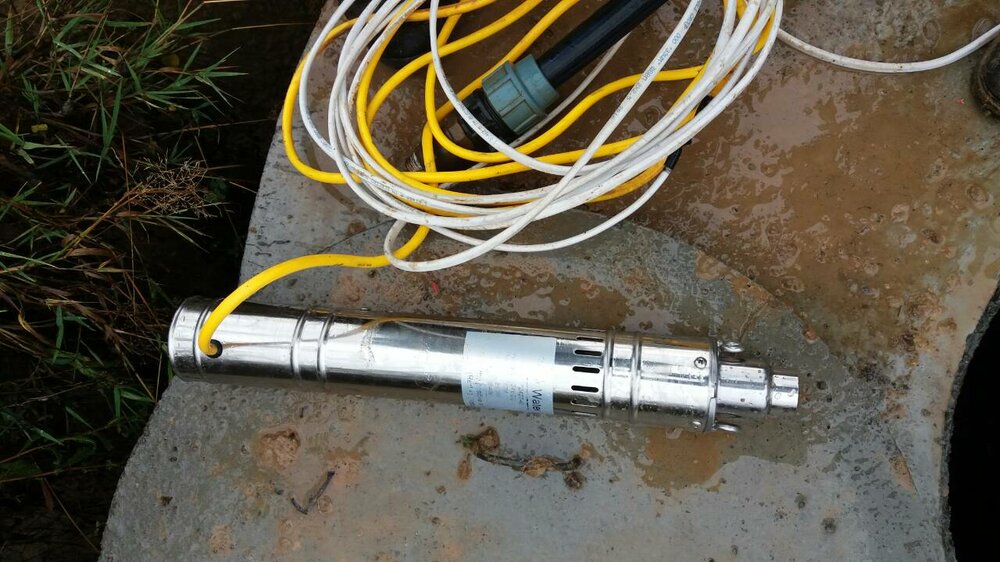

ДмиртийВ Опубліковано: 2 червня 2018 Поділитись Опубліковано: 2 червня 2018 А насос буквально нужен, чтоб воды немного набрать, руки помыть, кушать сварить...просто, чтоб было чувство что она есть А не проще насос на 12в поставить? 1 Посилання на коментар Поділитися на інших сайтах More sharing options...

Bastion777 Опубліковано: 5 червня 2018 Автор Поділитись Опубліковано: 5 червня 2018 А не проще насос на 12в поставить? А он потянет воду из 50мм скважины ? Посилання на коментар Поділитися на інших сайтах More sharing options...
4587derek Опубліковано: 5 червня 2018 Поділитись Опубліковано: 5 червня 2018 А он потянет воду из 50мм скважины ? вода сама подымается к насосу, за счёт атмосферного давления и рзрежения создаваемого насосом. Посему никакакой насос не сможет взять воду с глубины , больше, чем атмосферное давление * 13,6, тоесть 0,7*13,6 = 9,5 метра в идеале. Посилання на коментар Поділитися на інших сайтах More sharing options...

ДмиртийВ Опубліковано: 5 червня 2018 Поділитись Опубліковано: 5 червня 2018 А он потянет воду из 50мм скважины ? У меня тянет с 40 метров. насос 24В Для 50 мм нужно другой насос но их хватает на 12В Посилання на коментар Поділитися на інших сайтах More sharing options...

Seva1964 Опубліковано: 6 червня 2018 Поділитись Опубліковано: 6 червня 2018 У меня тянет с 40 метров. --- Если с 40 метров, то выдавливает. 2 Посилання на коментар Поділитися на інших сайтах More sharing options...
