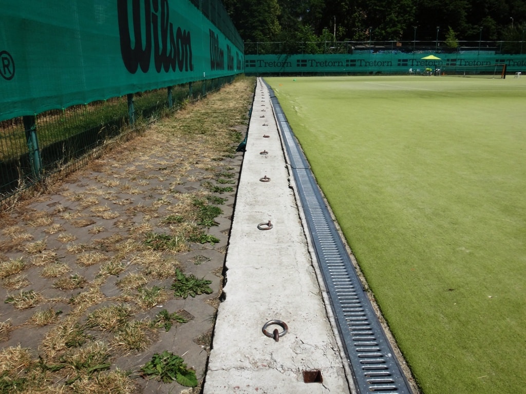

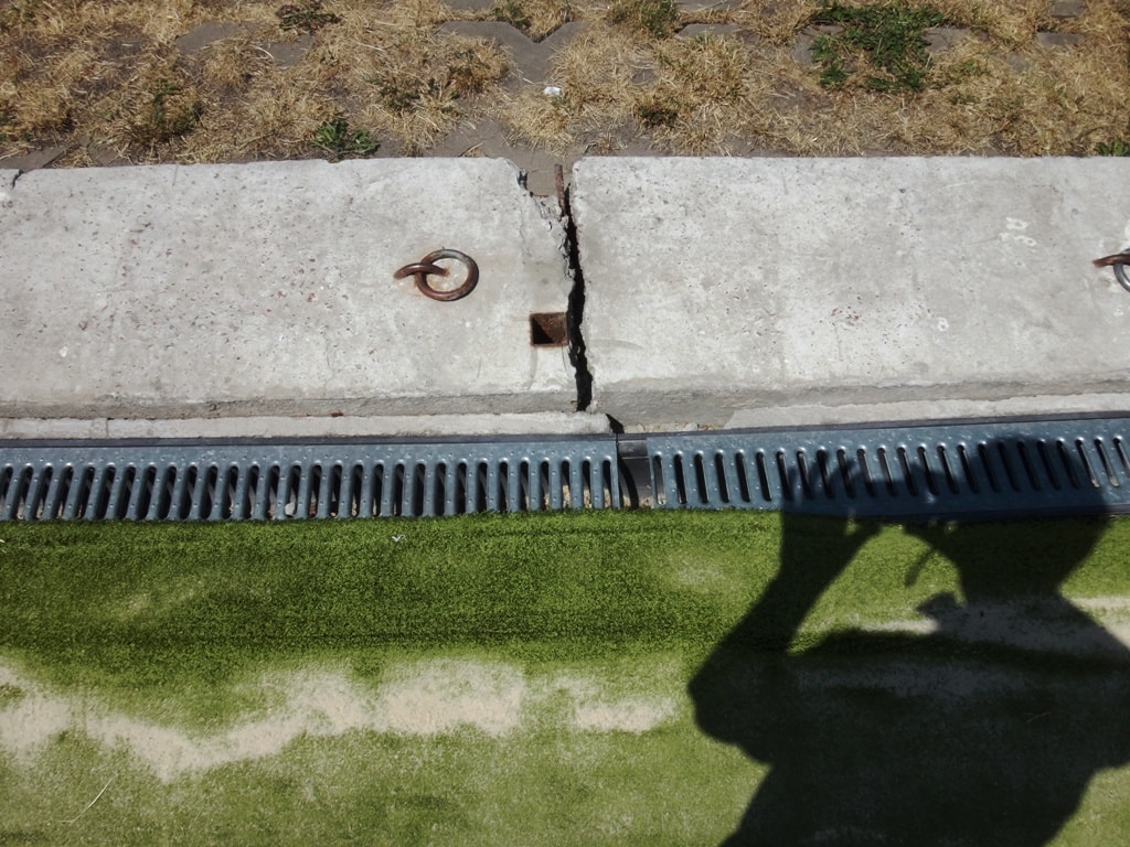

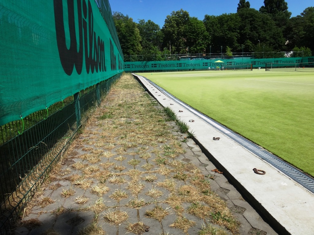

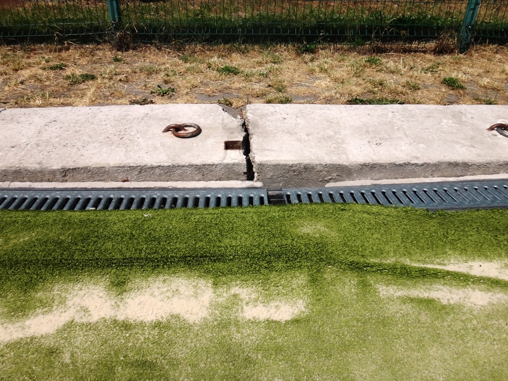

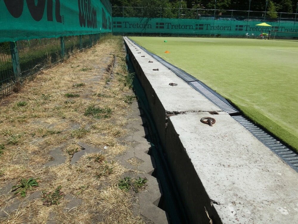

Vladimir_UA Опубліковано: 5 червня 2018 Поділитись Опубліковано: 5 червня 2018 В общем, нестандартная ситуация. Тенисные корты, зимой накрывашка-парашют подняла и немного увела с оси часть фундамента. Его необходимо вернуть на своё место. Варианты всё, что подняло разбить отбойниками и залить по-новой, отбрасываются. Какие будут мысли? Заранее благодарен. Посилання на коментар Поділитися на інших сайтах More sharing options...

Vladimir_UA Опубліковано: 9 червня 2018 Автор Поділитись Опубліковано: 9 червня 2018 Первый этап: попробуйте проехаться по ленте груженым КрАЗом... если это выполнимо, то "далi буде". В планах робити наступним чином 1. вирізати середину, по якій йде тріщіна, шириною приблизно метр - по тріщіні йде заклинка бетона, чим би не їздили, воно не дасть йому сісти. 2. з обидвох боків прокопати траншею, вибрати осипавшийся грунт з під фундаменту по рівню. 3. Краном підтягнути фундамент, - виставити його по осі. 4. Віброплитою 200 кг з поліуретановою прокладкою пройтись по фундаменту, посадивши його. 5. Середину підлити, зв"язавшись з частинами фундаменту Хвилює лише, чи не буде арматура пружинити та не давати сісти фундаменту на місце при посадці віброплитою? Краз і проча техніка відпадає - обмежена площа плюс може пошкодити професійне покриття, воно коштує щось під 70 евро/кв.м. Посилання на коментар Поділитися на інших сайтах More sharing options...
Ihtiandr Опубліковано: 12 червня 2018 Поділитись Опубліковано: 12 червня 2018 а могла фундамент поднять зимой не "накрывашка-парашют", а пучение? водоотвод прям вдоль ленты фундамента Может "он прохудился" и воду пускал при оттепели днем под пятку фундамента а ночью прихватило морозом 4 Посилання на коментар Поділитися на інших сайтах More sharing options...

Notna Опубліковано: 29 червня 2018 Поділитись Опубліковано: 29 червня 2018 100% это пучение грунта, как опустить не советчик, а вот узнать на какой грунт был сделан этот фундамент и исправить ошибки это нужно. Иначе будет повторения. Со стороны газона и фундамента было выполнена гидроизоляция? Ведь идёт полив и влага конденсируется в грунте. Потом сделать отмостку с другой стороны с хорошим водоотводом и утеплением. У вас там судя по фотографиям отмостки и водоотвод отсутствует. Посилання на коментар Поділитися на інших сайтах More sharing options...
