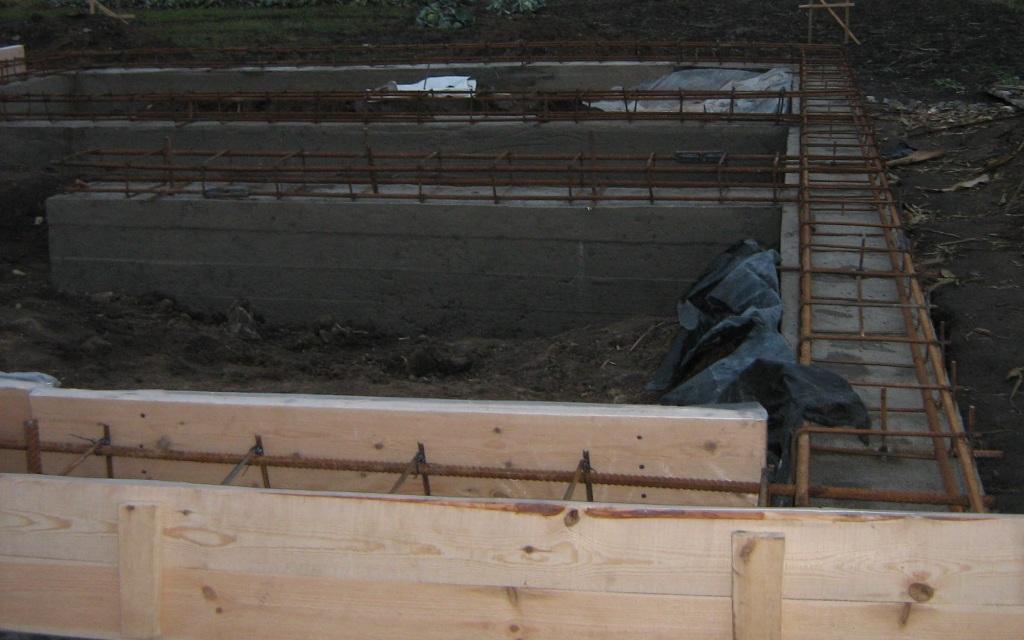

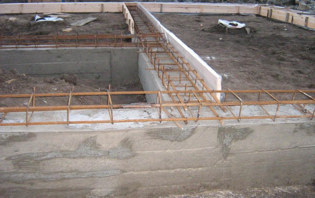

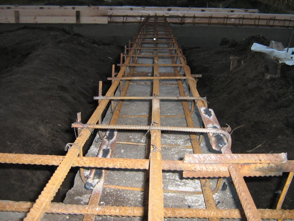

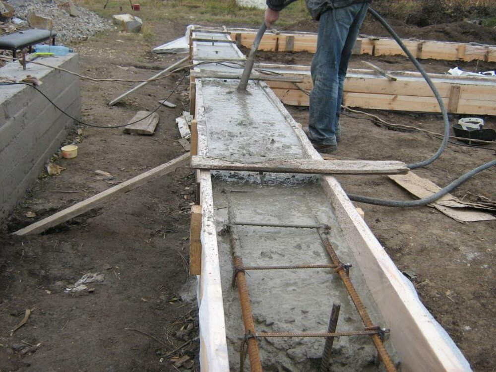

Пошел на максимальный результат в этом сезоне.
Строительство опалубки армопояса продолжается.

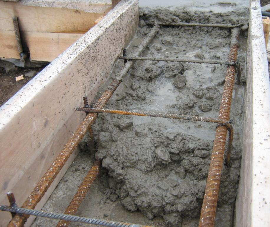

Можно, я ваши фото своим покажу - чтоб знали как вязать каркасы и опалубку выставлять?
Жалко, что вы в Виннице, а то бы я на экскурсию напросился бы...
ЗЫ Подставки под арматуру (фиксаторы защитного слоя бетона) будете использовать??

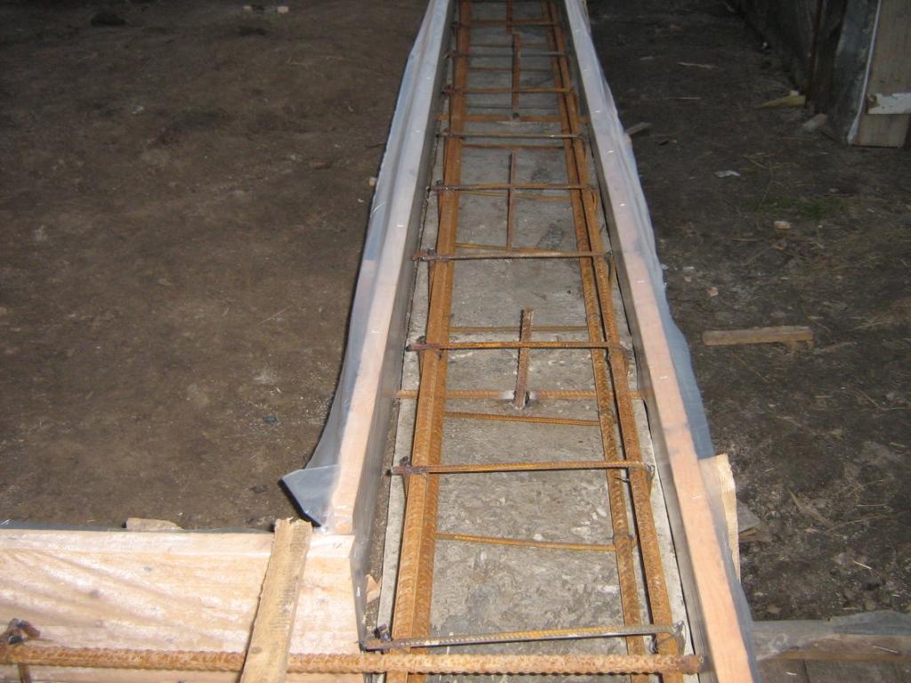

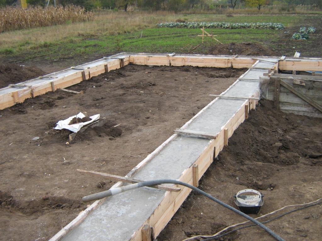

Привезли цемент, отсев.
Почти доделали опалубку.
Завтра начинаем финишный рывок по армопоясу.

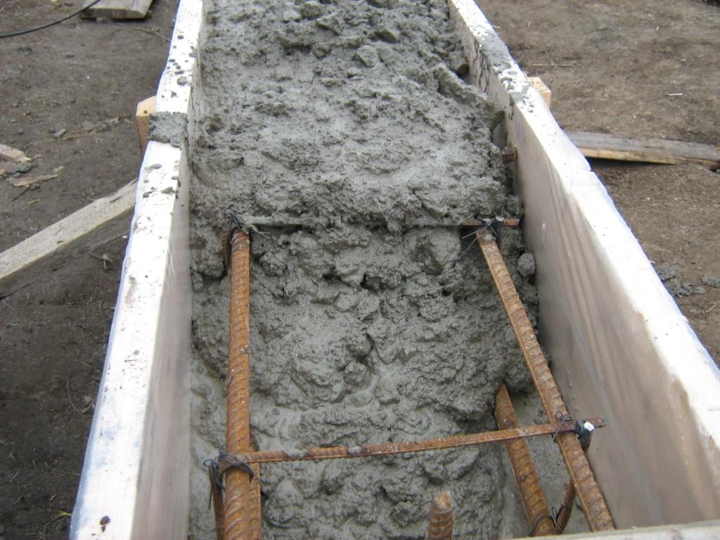

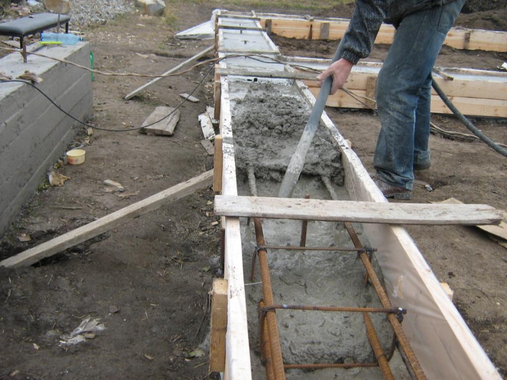

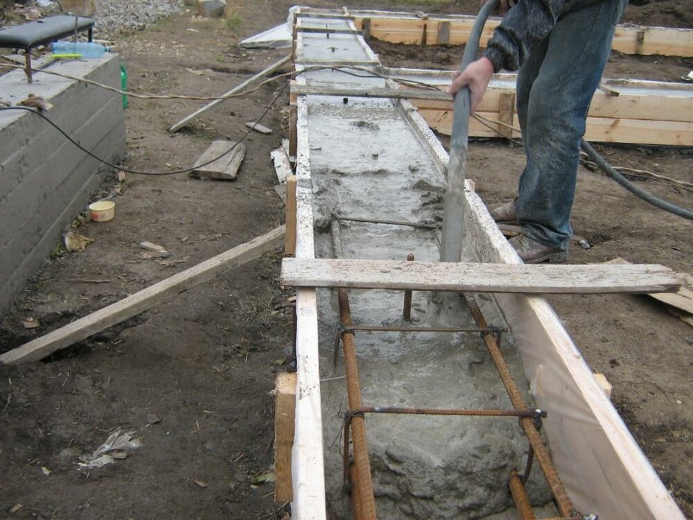

ВСЁ!!!

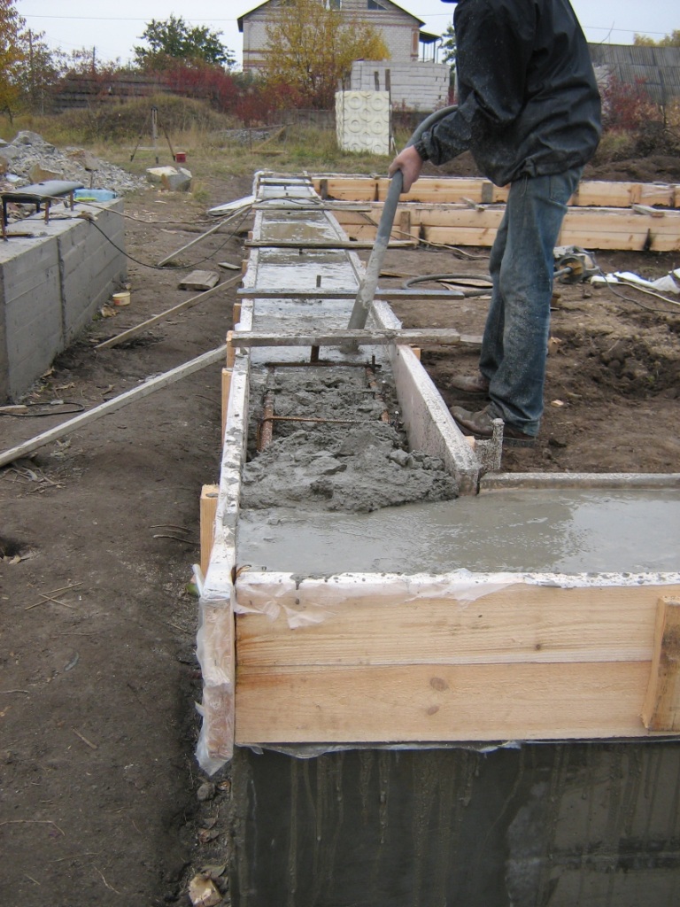

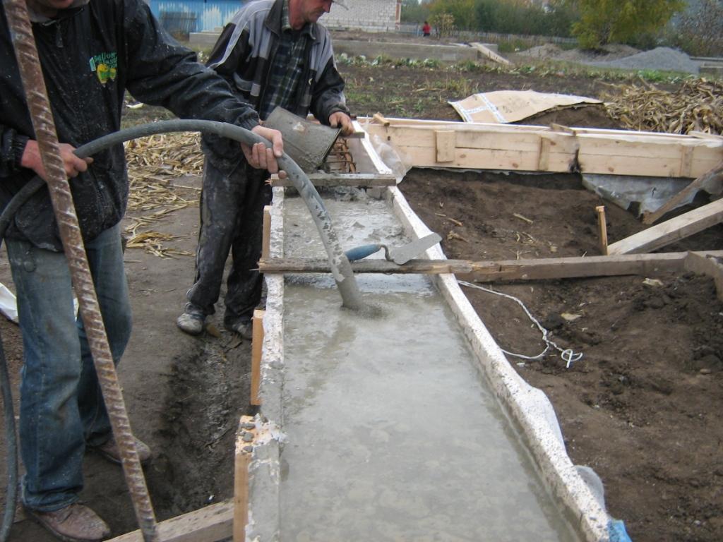

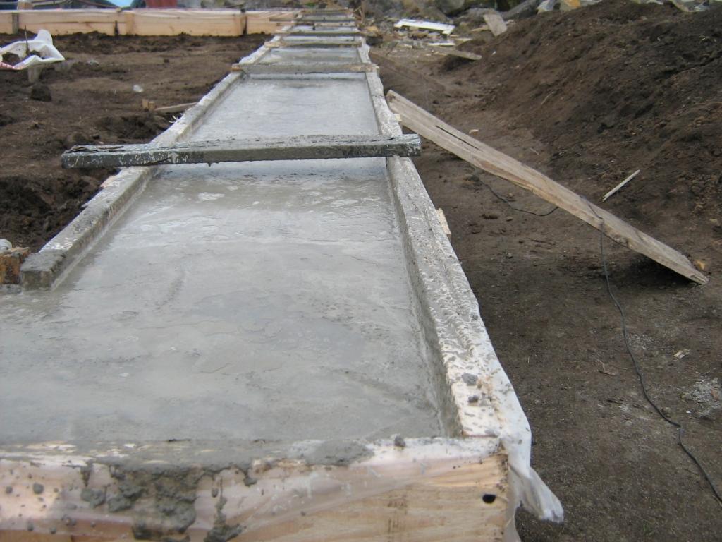

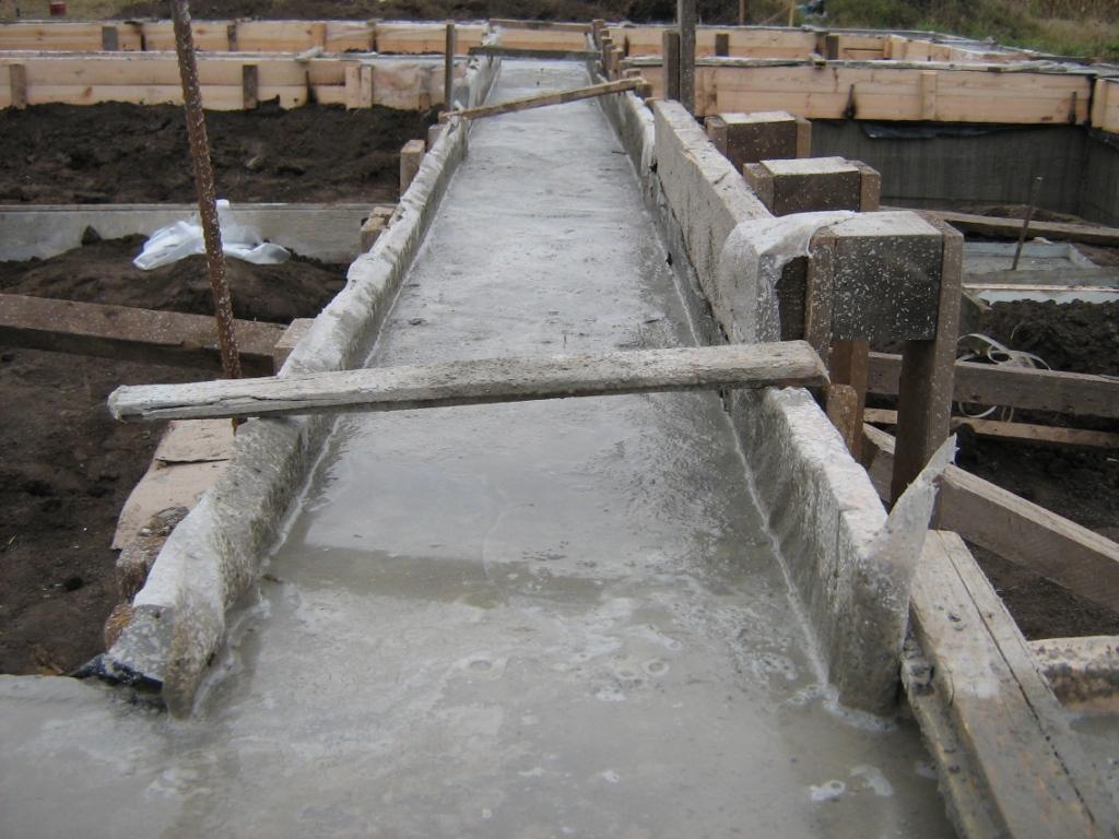

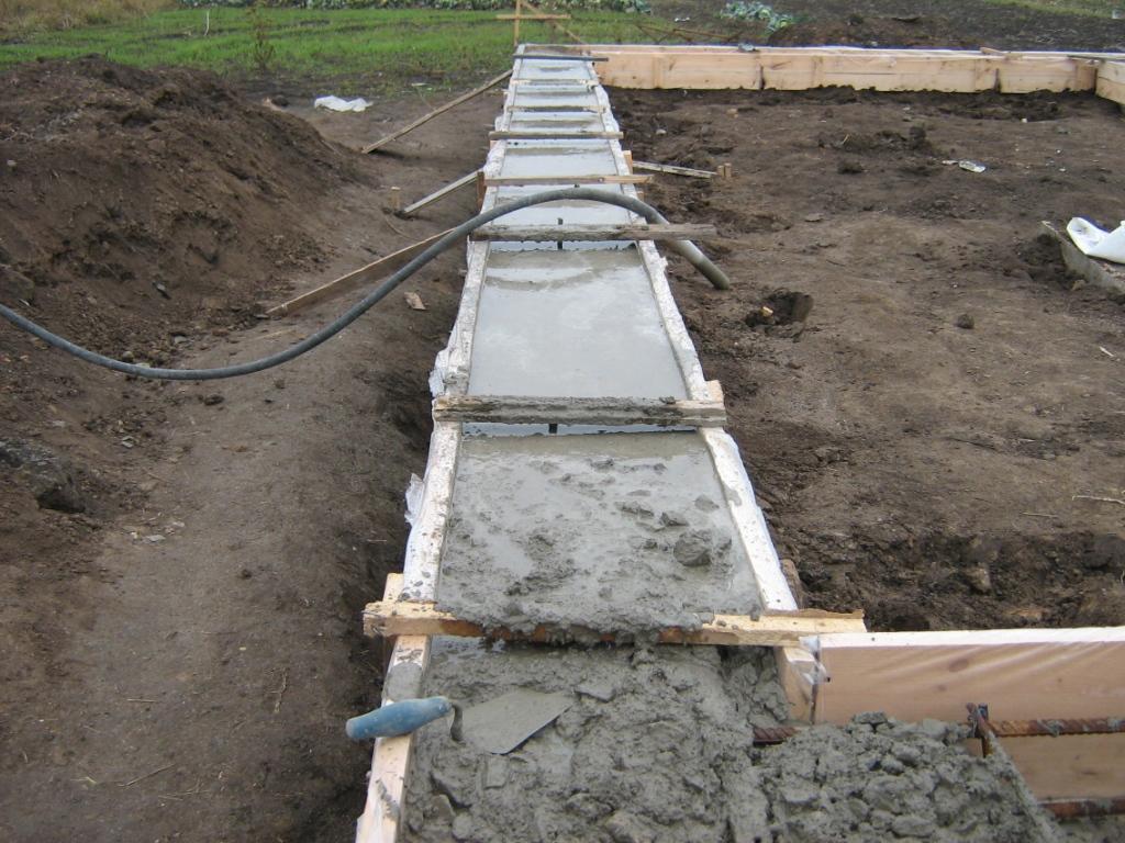

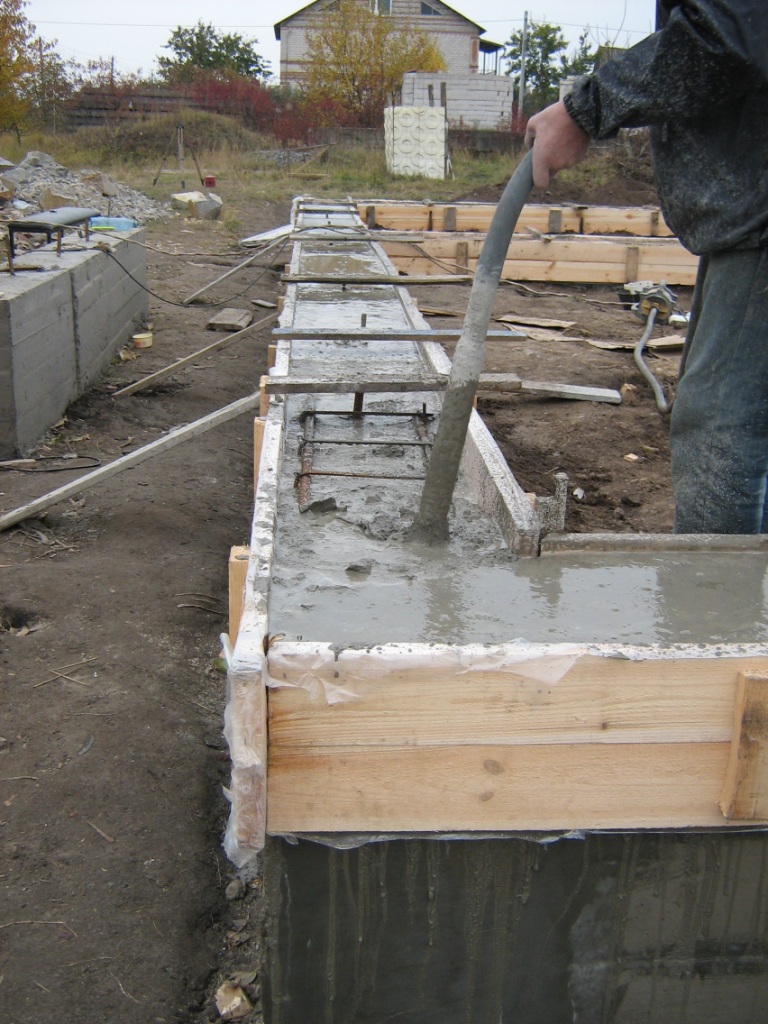

Залили армопояс.

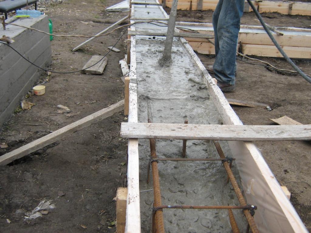

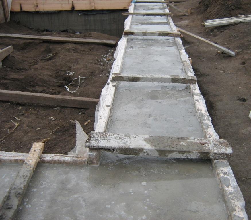

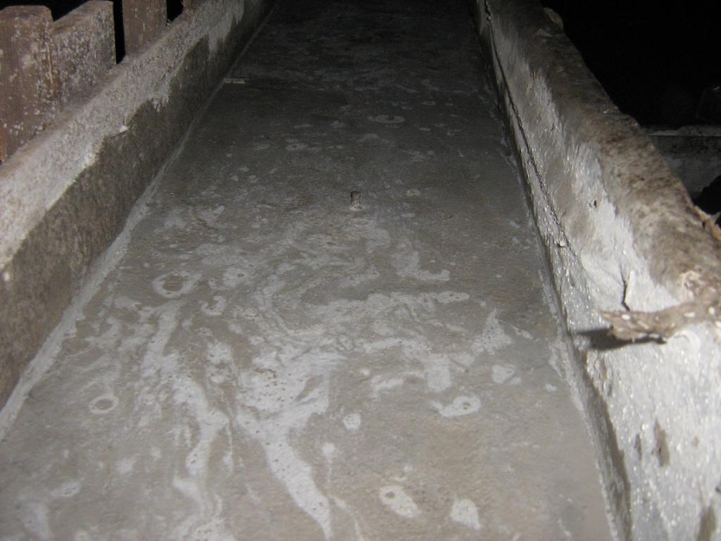

Только что приехал с вечерней поливки бетона.

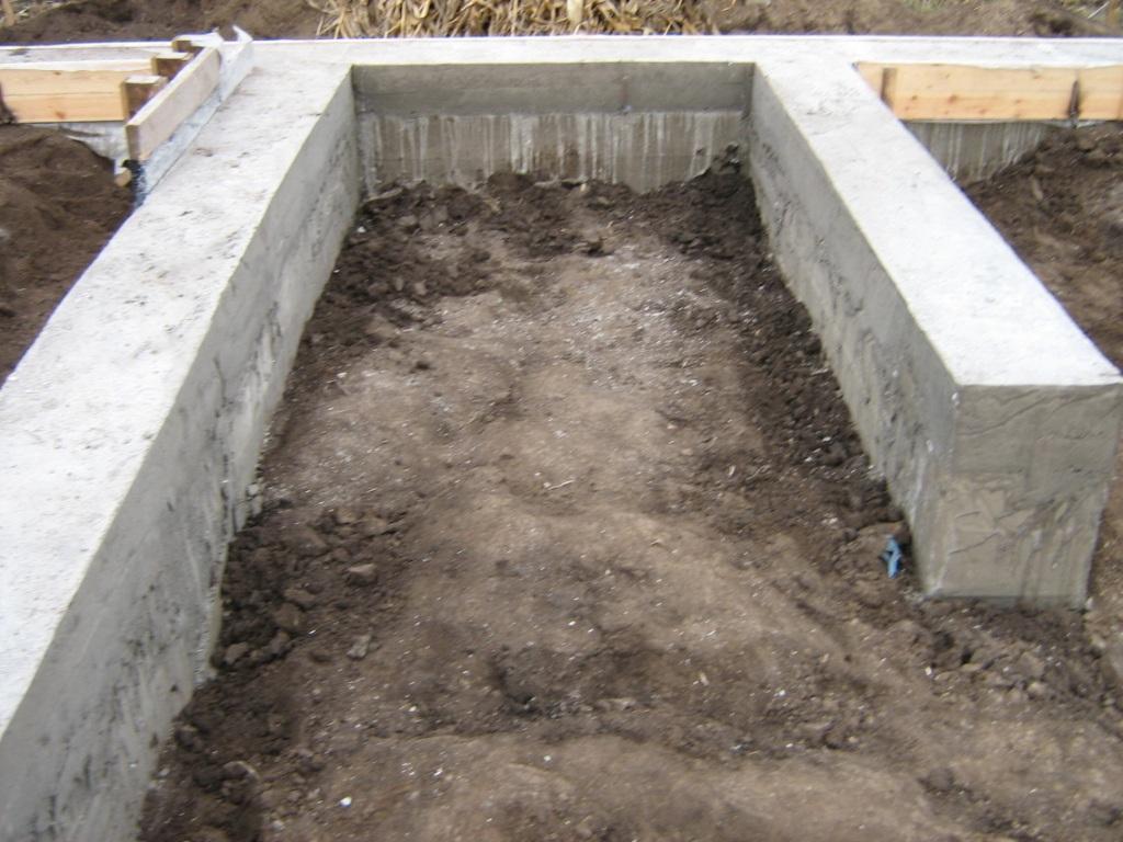

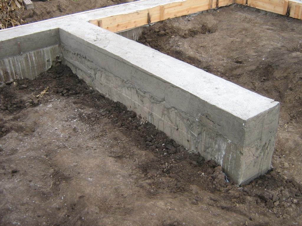

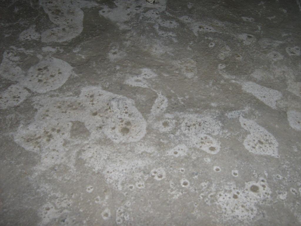

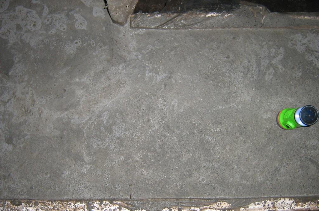

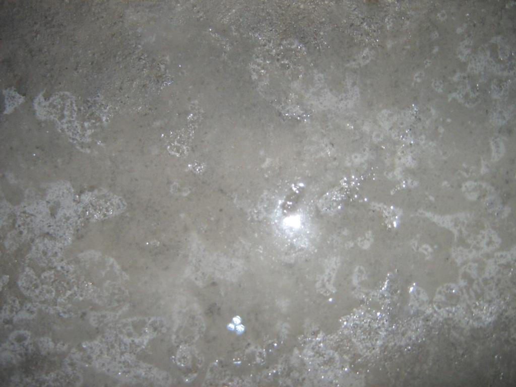

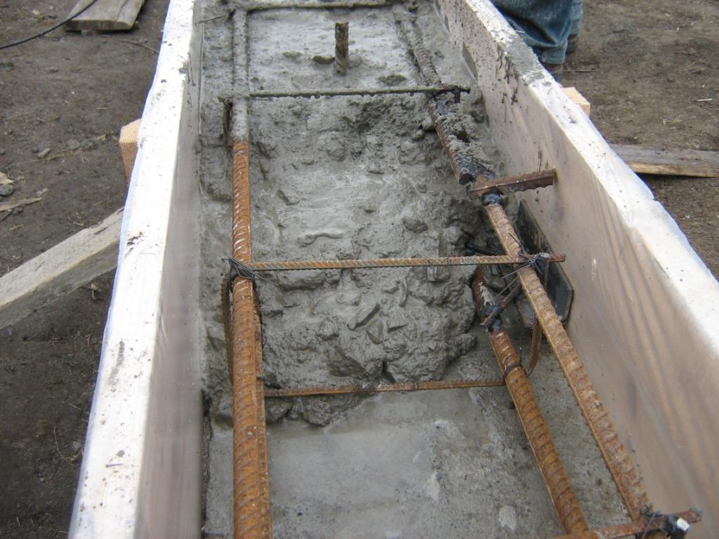

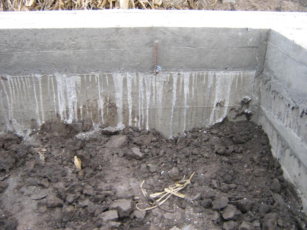

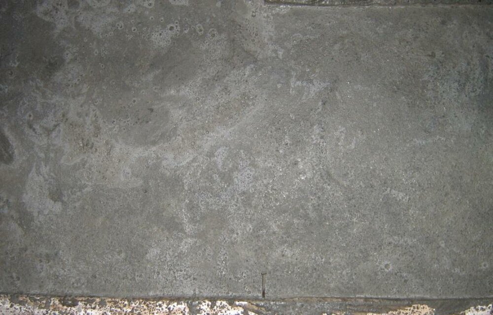

И вот, что я заметил. Это нормально или снова какая-то штанга?
Применялась добавка НК и вибратор. На одну тону цемента ушло где-то 12л.
Последняя фотка после поливки.
Змінено користувачем ivinn

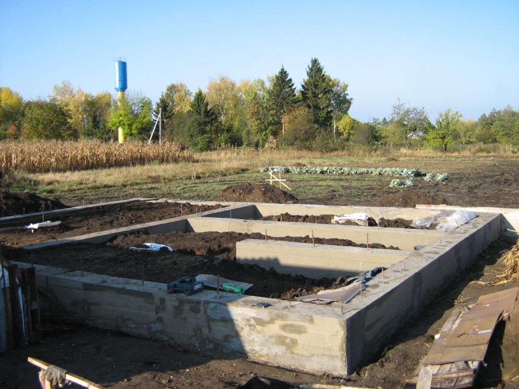

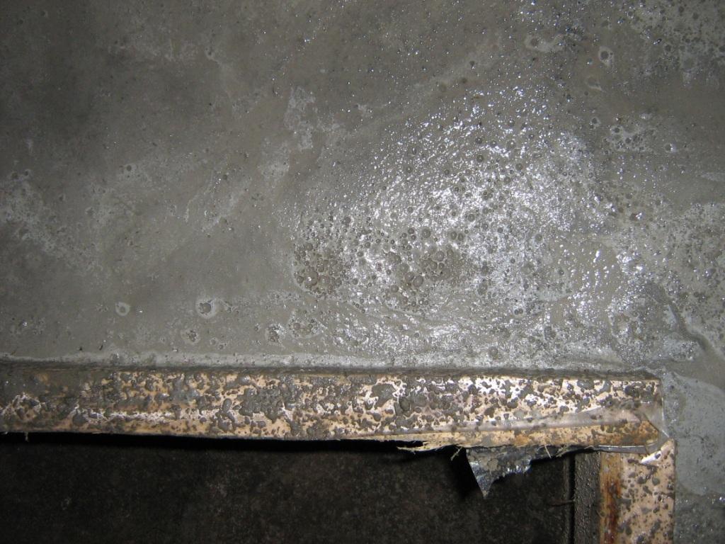

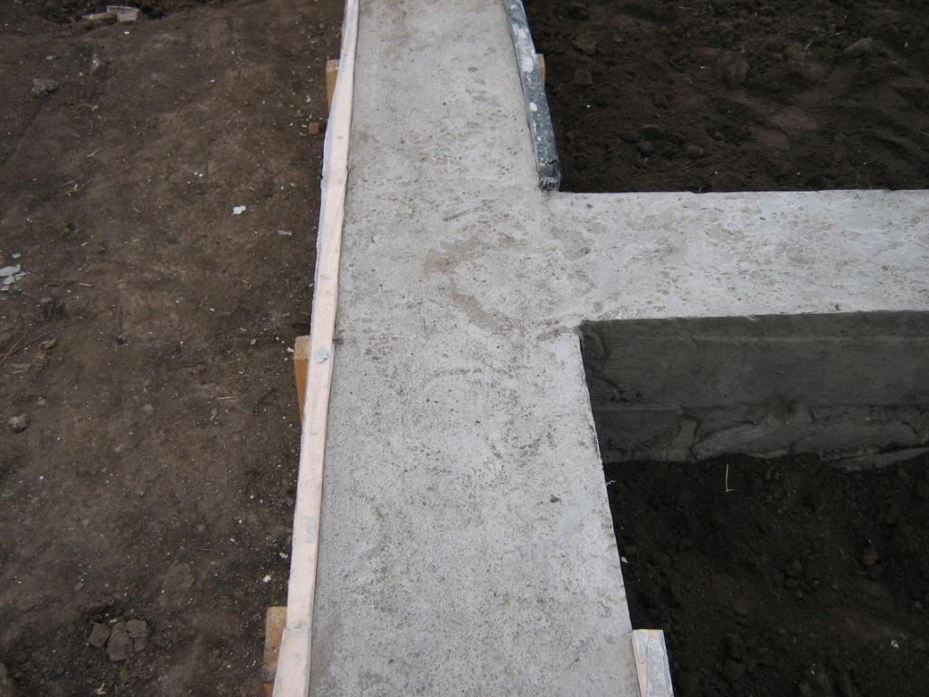

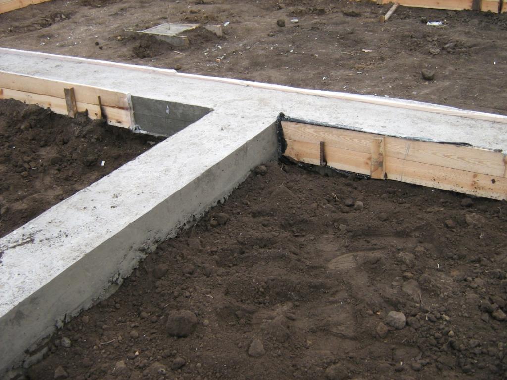

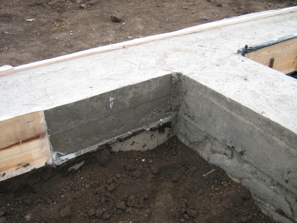

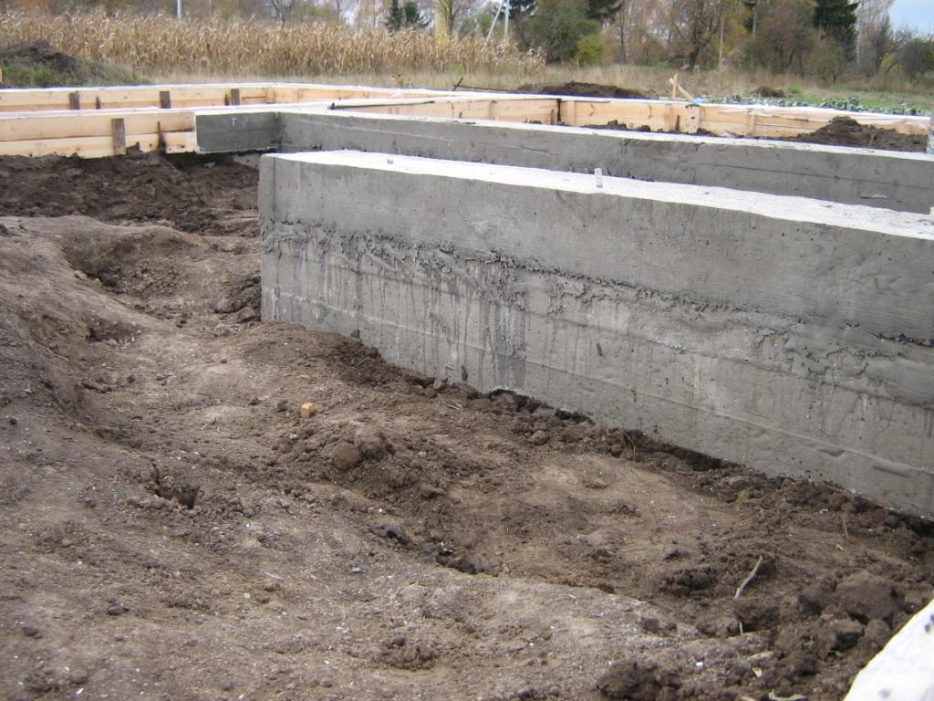

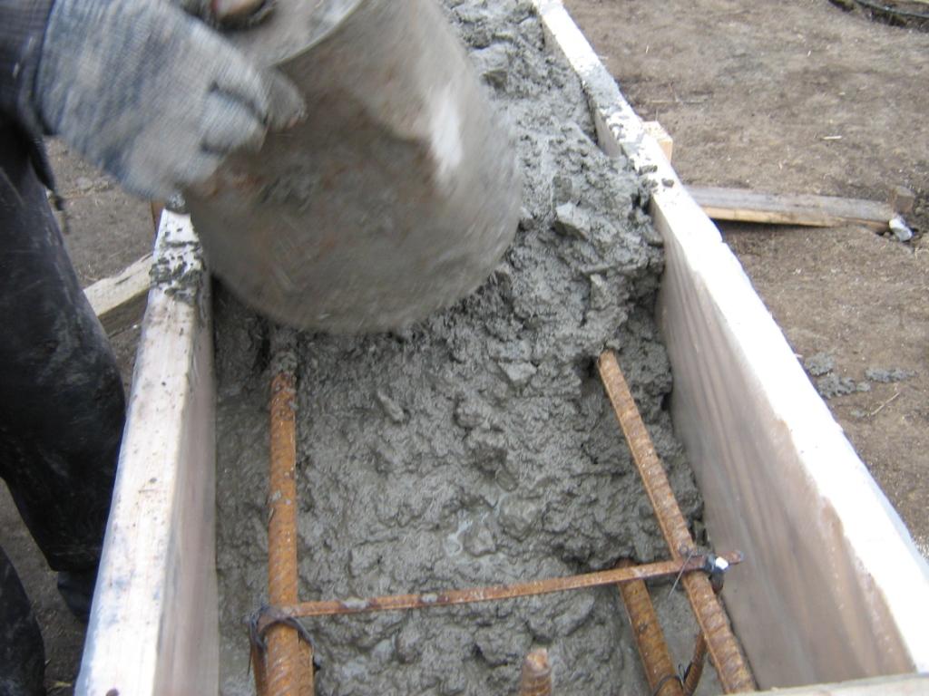

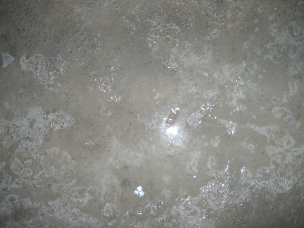

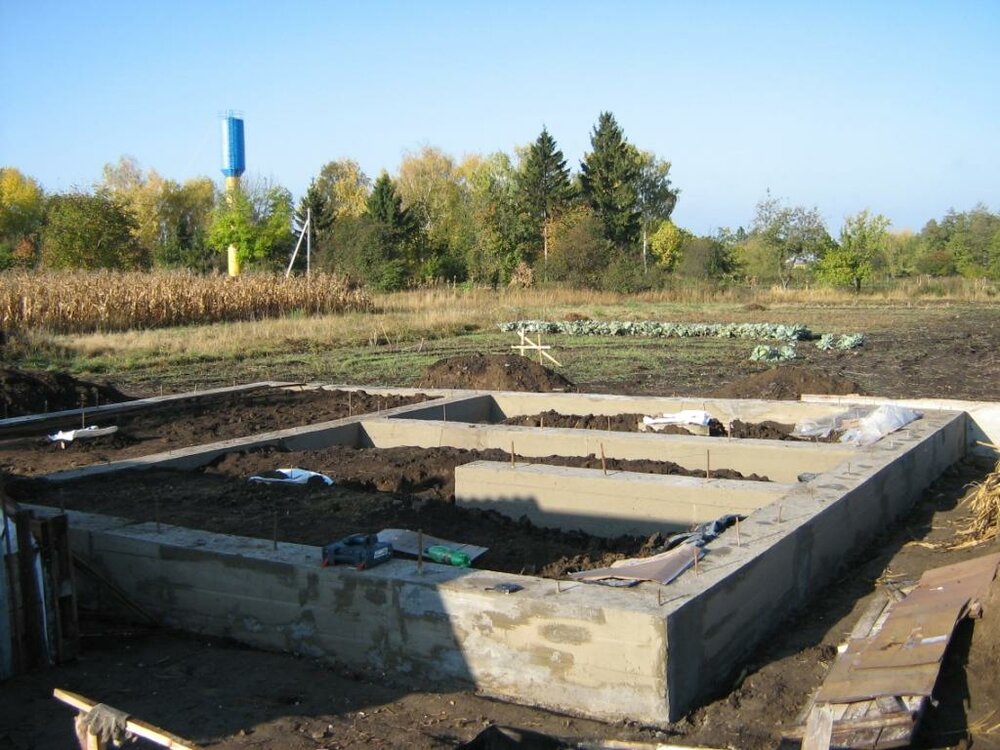

Еще несколько фоток для обозрения.
Я только что заметил, что эти странные пятна на поверхности бетона появились ещё днём.

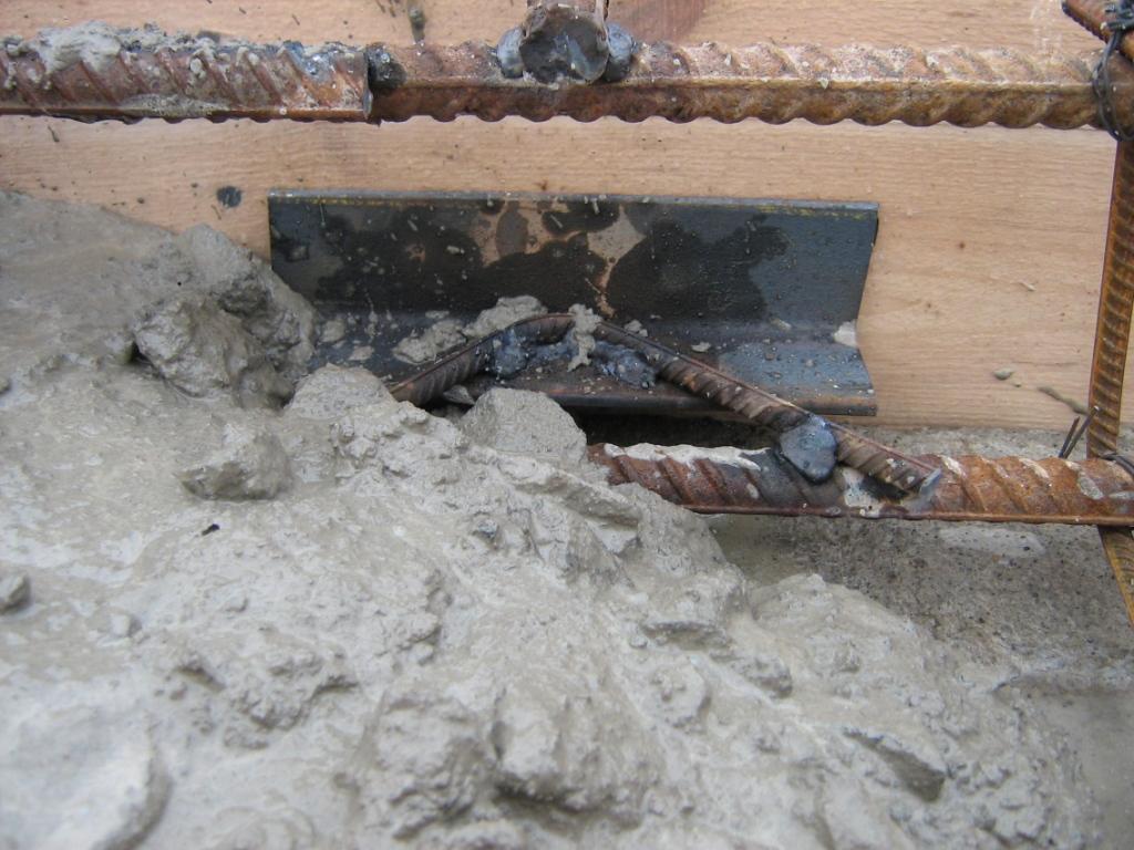

На 3,4 фото закладная под фундаментную межкомнатную перегородку.

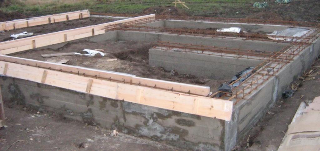

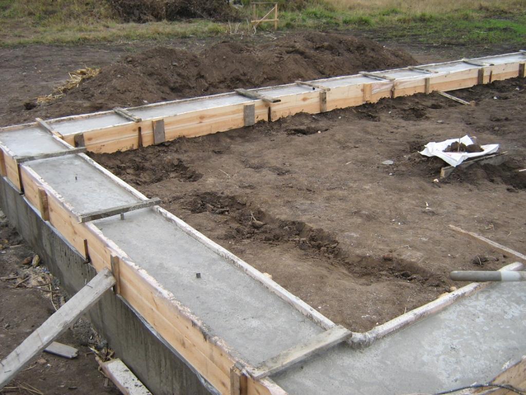

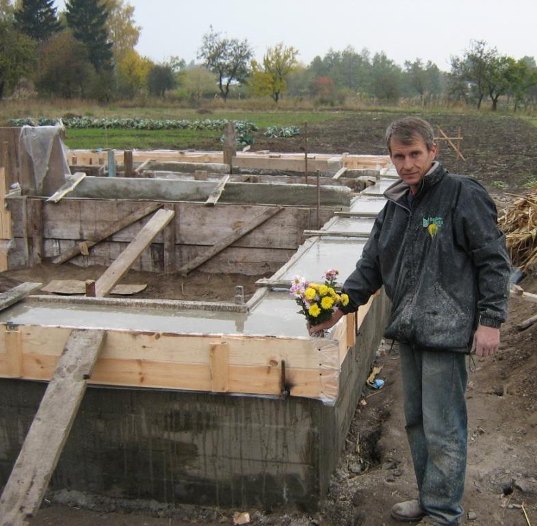

Ну, вот заключительные штрихи.

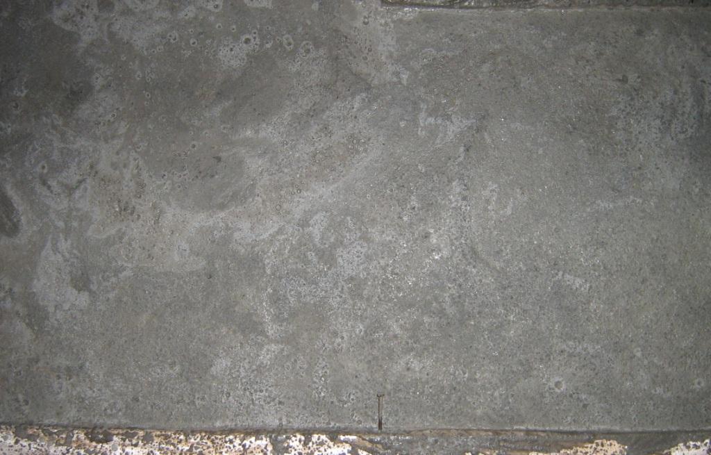

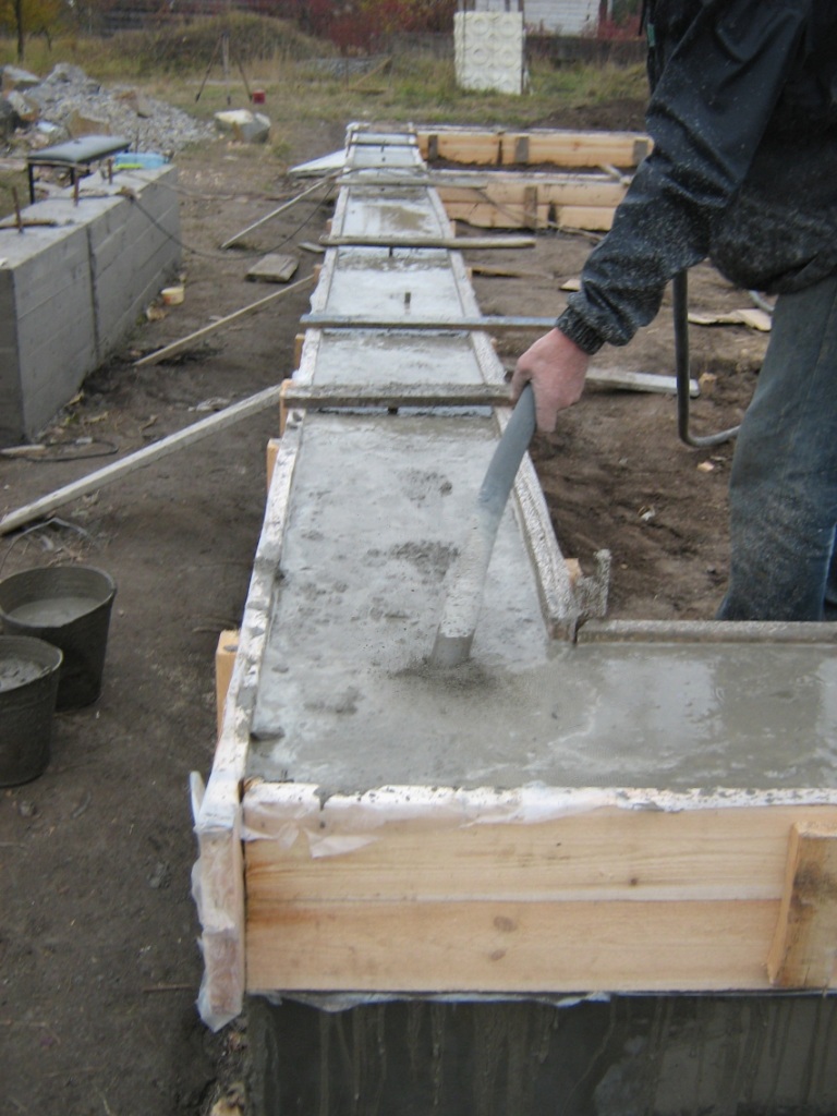

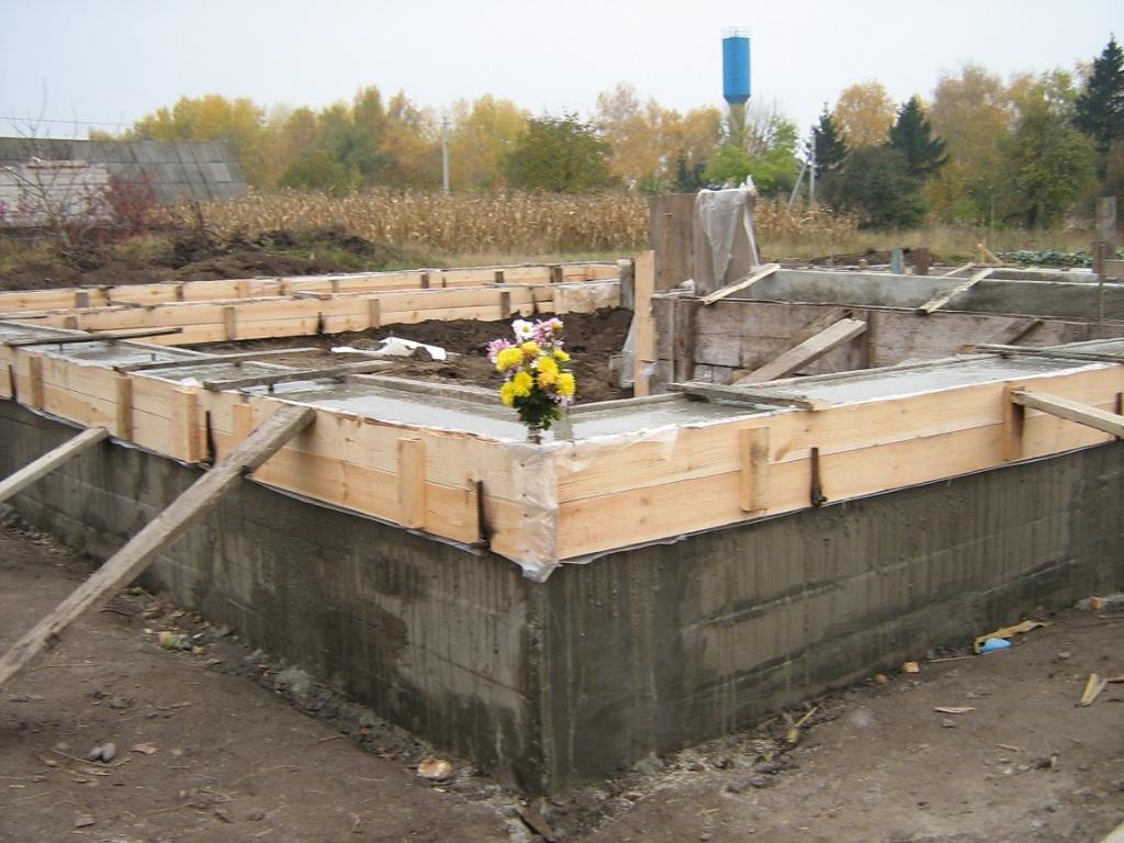

На фото 6 мой прораб на фундаменте Серёжа (Сергей Дмитриевич), хороший специалист.
Ему доверили водрузить "квітку" на фундаменте.
Всё вроде бы тип- топ, только спокойно не дают спать эти дурацкие пятна на фундаменте (см. пост выше). С чем их "едят"?
Поздравляю!
Только я не понял - у вас же снизу тоже монолит...
Напомните, зачем армопояс?
Типа, снизу - бутобетон и вы все-таки решили "венчик" соорудить...
А ваш прораб не намекал, что за "квитку" выставиться надо бы?
Не поспешил ли он с букетом? Кажись, правильно "квитку" ставят когда уже крыша покрыта под коньком...
А то мои тоже немекали все время: фундамент залили - квитка, ФБСки поставили и аомопояс - квитка, панели положили - опять квитка...
В-общем, отправил "в сад"...
За букет пришлось выставиться. Я так мыслю, что бригада заслужила.

Теперь стоит задача о консервации на зимовку. Ну и покамест открытый вопрос с долбаными пятнами.

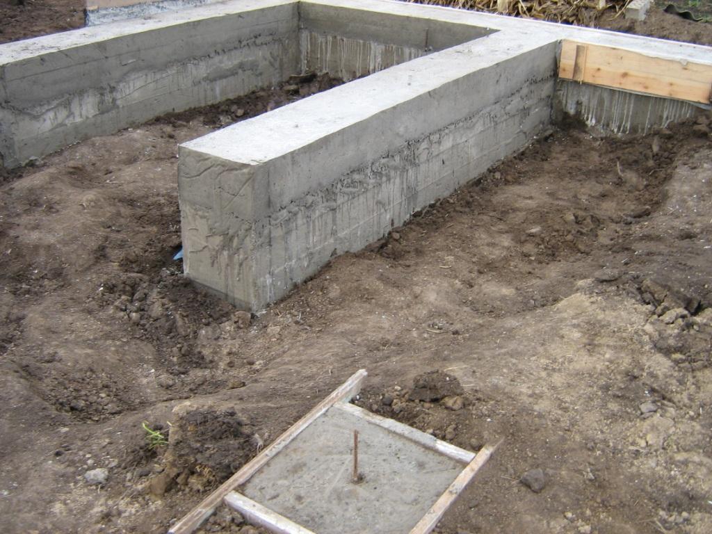

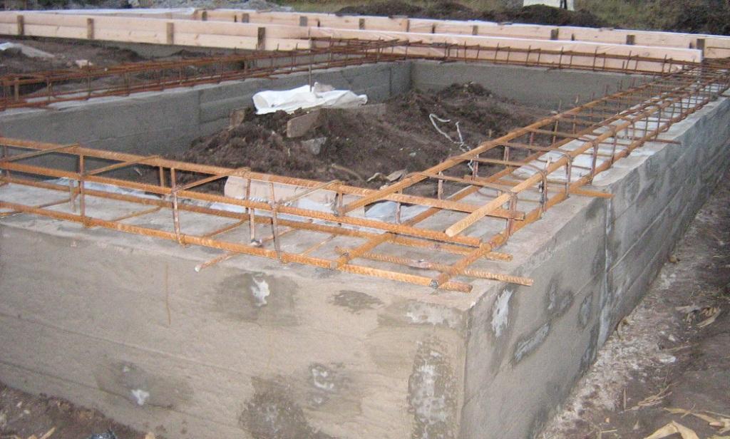

Прошла неделя времени после заливки армопояса.
Сегодня частично сняли опалубку и немного засыпали в нутри фундамента. На мой взгляд, получилось нормально.
На следующей недели обещают морозы до -8 и небольшие осадки в виде снега.
Опять начинают терзать смутные мысли, как переживёт эти морозы и зиму в целом мой фундамент. Времени то прошло, только неделя.
Прочитав несколько статей о консервации строительства на зиму, я думаю, что мой фундамент надо законсервировать. Как один из вариантов мне видится в следующем.
Оставить опалубку армопояса на фундаменте (так как есть на фото), а сверху накрыть плёнкой пристреленной стиплером (скобами) к опалубке. Сторожилы, опытные форумчани и добрые, умные люди – подскажите.
Как быть?
Бетон набрал процентов 70 своей прочности.
Так что это не критично.
Для успокоение души накройте соломой.
Ваш фундамент уже перевалил за критическую прочность.
А это значит, что погодные условия уже никак не повлияют на набор проектной прочности.
Оставляйте его зимовать голым.
