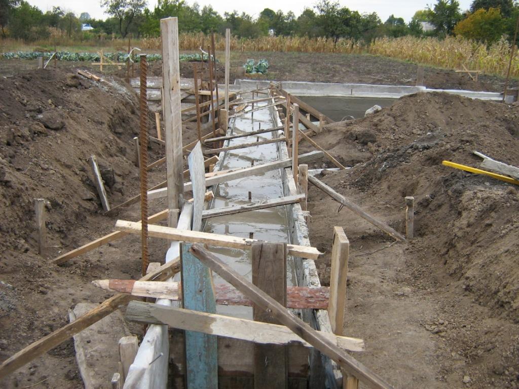

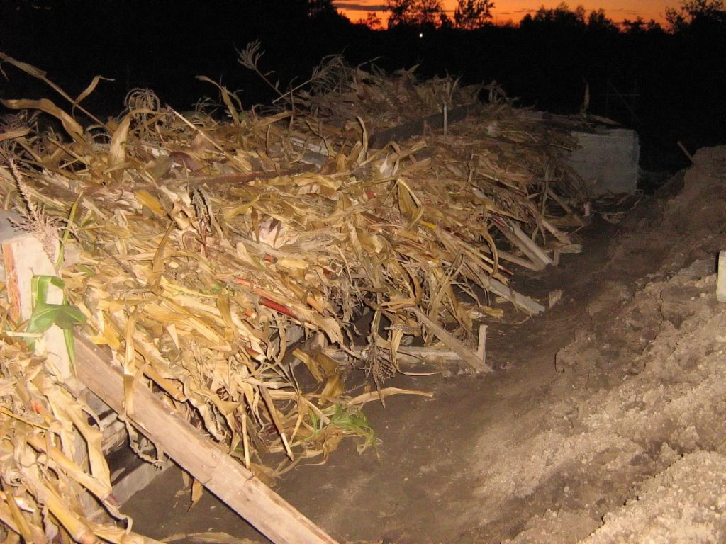

Фотографий мало, вчера был дождь. Думал на утро будет "пипец". Но обошлось. Сегодня не успел сделать, помогал строителям. Уезжали с участка было совсем темно. Строители вышли с земли. Это одновременно и радует, и пугает. Наверное, на следующей неделе буду заказывать "примочки" в бетон и пойдём на максимальный план(результат).
Propeller кроме противоморозной добавкой НК, что ещё можно или нужно добавить, что бы не попасть впросак.

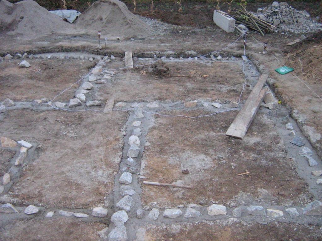

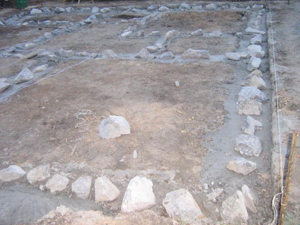

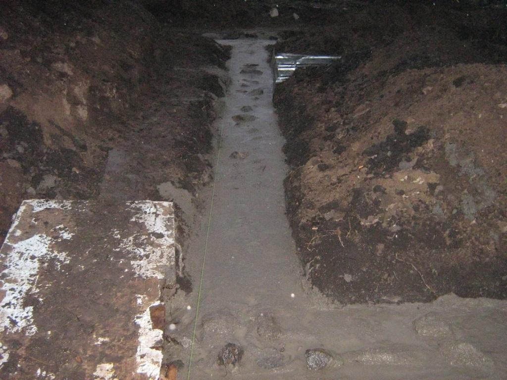

Бутобетон и бута по больше. Снял верхний слой и вывез на подсыпку за фундамент.
В понедельник хотел ставить опалубку.

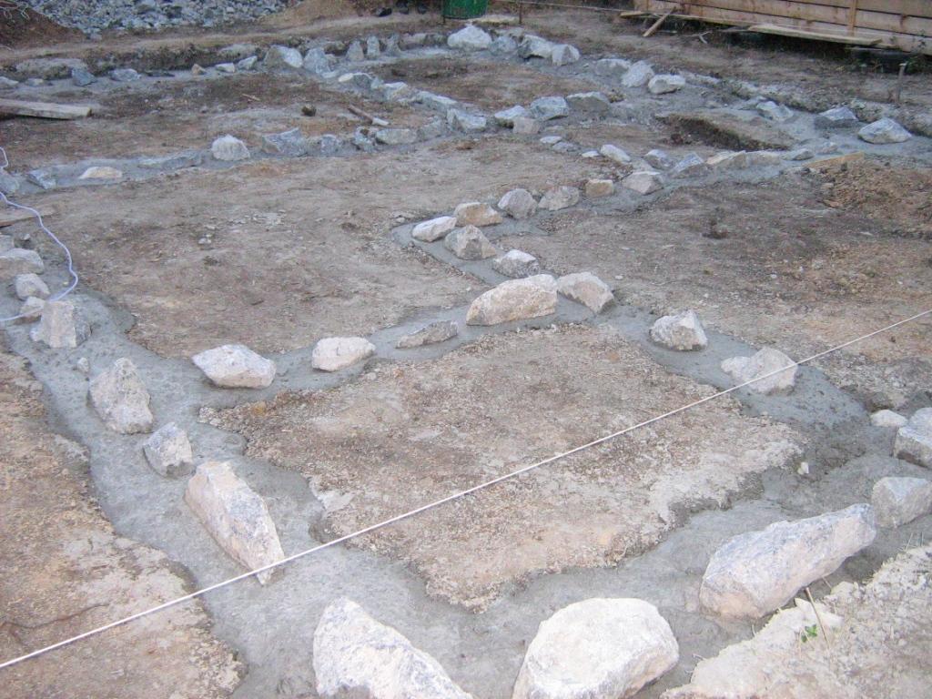

Понятно шо бутобетон, но тока некоторые веточки уж больно тонковаты (как по мне)...

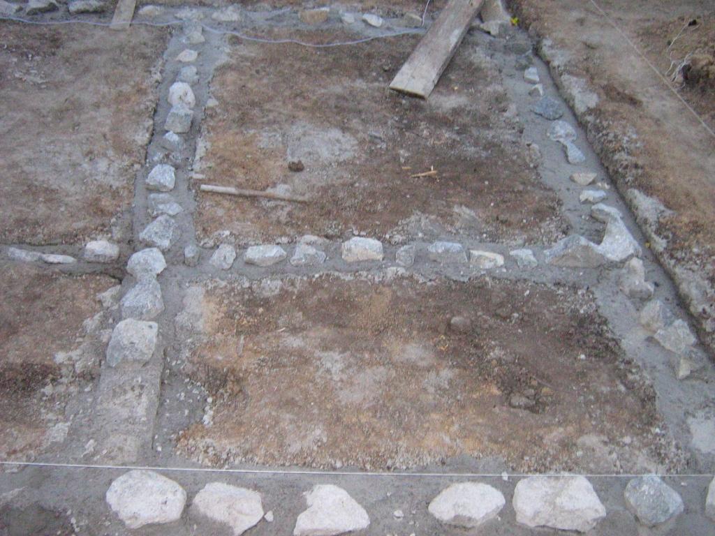

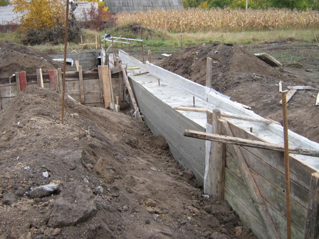

Это межкомнатные перегородки. Он их тоже в землю "загнал".
Запас прочности ж.....у не жмёт. Мнение кума.
К концу стройки запас прочности не *опу, а карман подожмёт, аж вывернет.
У моей подруги муж так рассуждал, когда строились. За тот запас можно было ещё один дом построить.:fool:

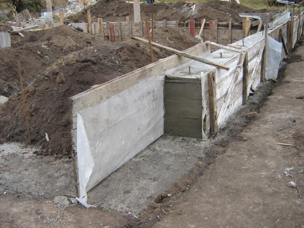

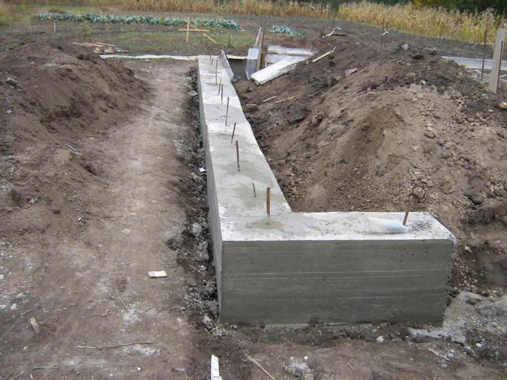

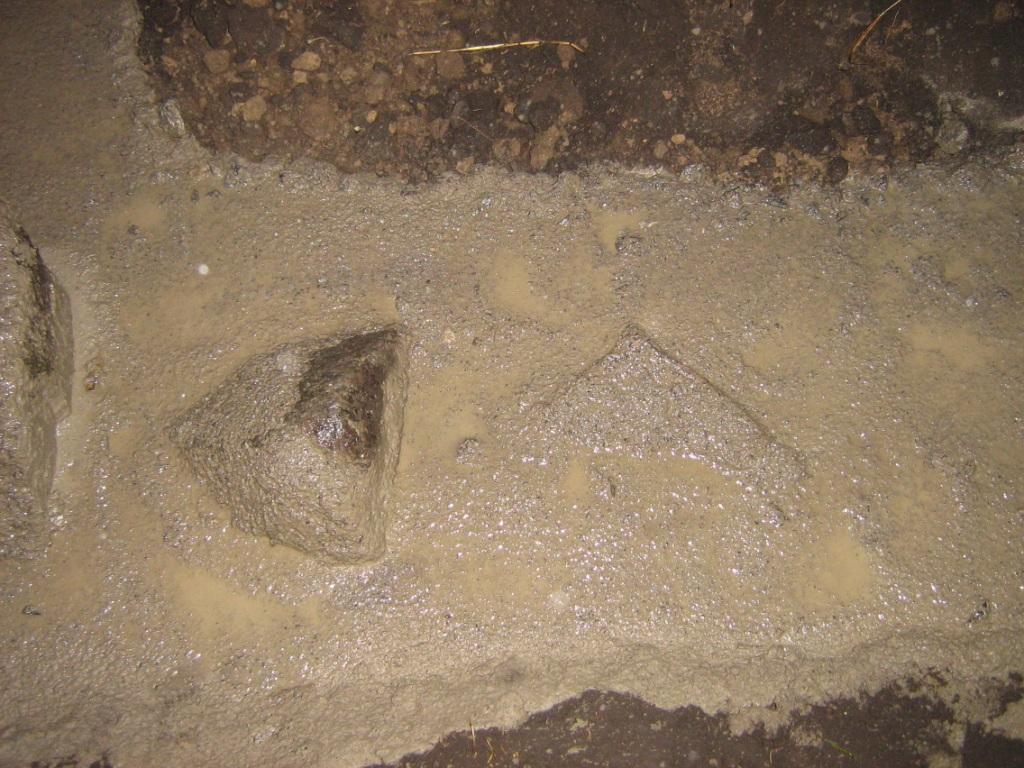

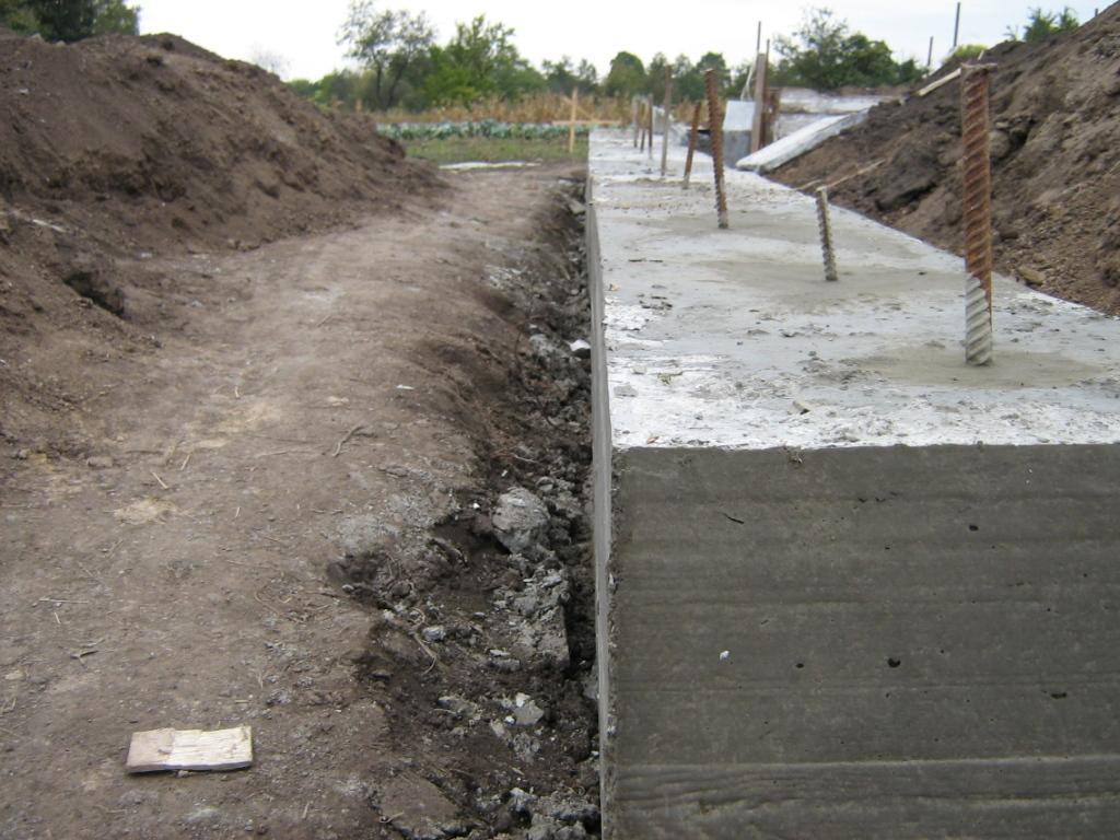

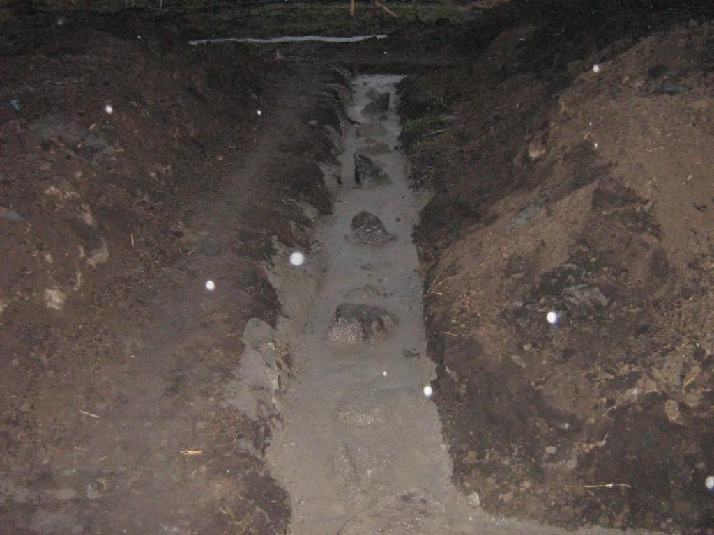

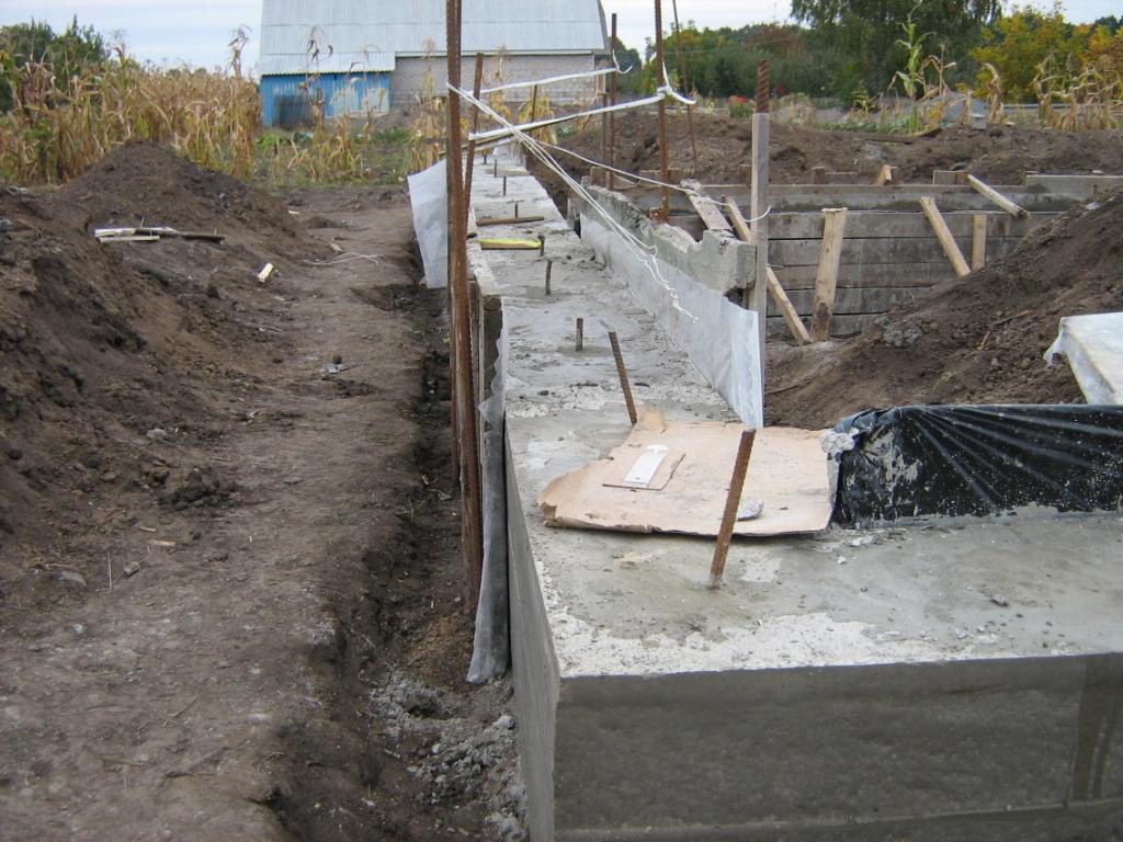

А что за срез фундамента на 5 фотке? Дальше он не будет продолжаться или вы так заливку остановили?
Погода вроде бы дает добро. Тюху, Тюху, Тюху ….
Сегодня на участок не заезжал.
На 1-ой и 5-ой фотографиях это разрыв верхней части фундамента. Он будет заливаться дальше. На 7-ой, соединение внутренней несущей стенки с наружной. Поверх всего этого планирую монолитную армированую ленту, высотой 200мм. соединенный с внутренними фундаментными межкомнатными перегородками. Вот только не знаю как их правильно соединить.
На ФБ сверху кладется армопояс.

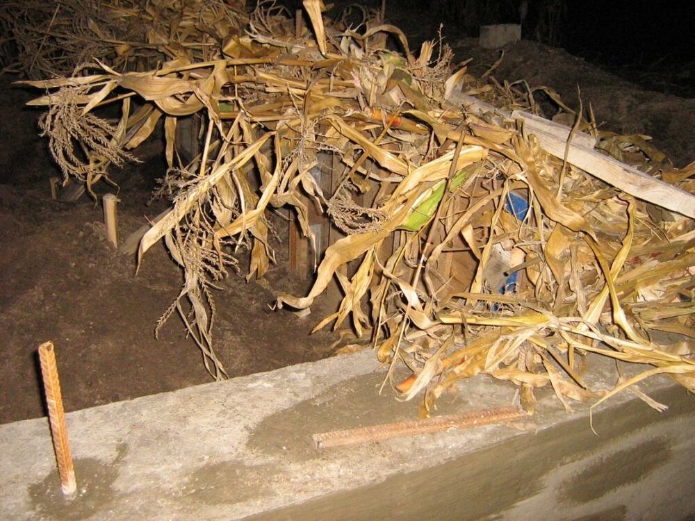

Ну вот, наверное, пришел маленький пушистый зверек. Сегодня была гроза. Я был в Киеве, так там только побрызгало. Завтра боюсь даже ехать на участок. КАРАУЛ…………………….

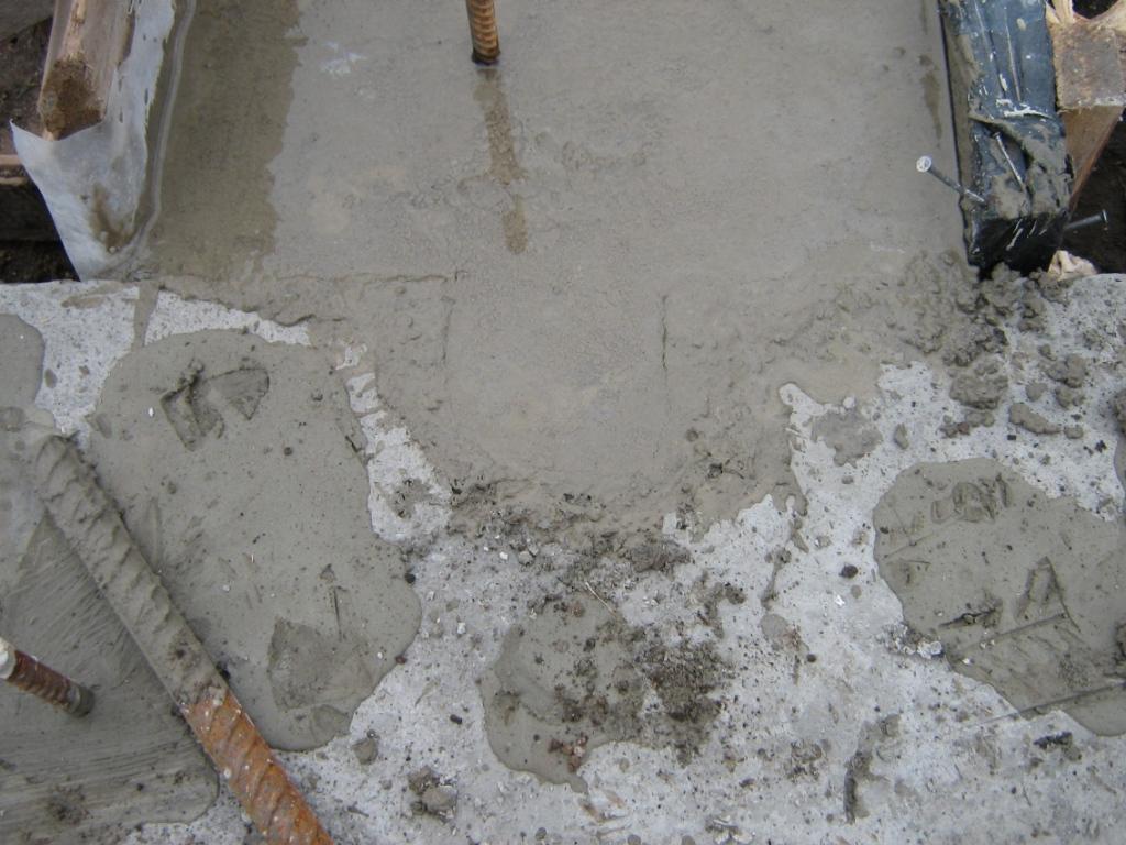

На фундаменте поверхностные трещины. Довольно сильно заметно. Строители по утряни бегом замазывали. Чем чревато и от чего они появляются?
Замазывать трещины? По-моему это неправильно...
Вы не паникуйте - у меня тоже были трещины (я не полил в течение первых 12 часов ни разу), потом при последующих поливках (каждые 4 часа) трещины практически полностью "затянулись" (см. здесь - www.stroimdom.com.ua/forum/showthread.php?t=21751&page=20), а потом здесь - www.stroimdom.com.ua/forum/showpost.php?p=335766&postcount=414
А если замазать, то боюсь не "сойдется" потом бетон в этом месте...имхо
Мне сдается, что трещины на уже схватывающемся бетоне затянуться не могут! Они просто сошлись под нагрузкой. Но и толку от их замазки никакого нет, если конструкция гидроизолирована. Если гидроизоляции нет и возможно замокание с последующим замерзанием, то полюбому нужно закрыть и загидроизолировать! И ничему там потом сходится не нужно. Если этого не сделать, то замерзающая вода будет это место методично разрывать вплоть до полного разрушения. Не за 1 год конечно...

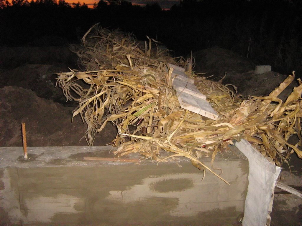

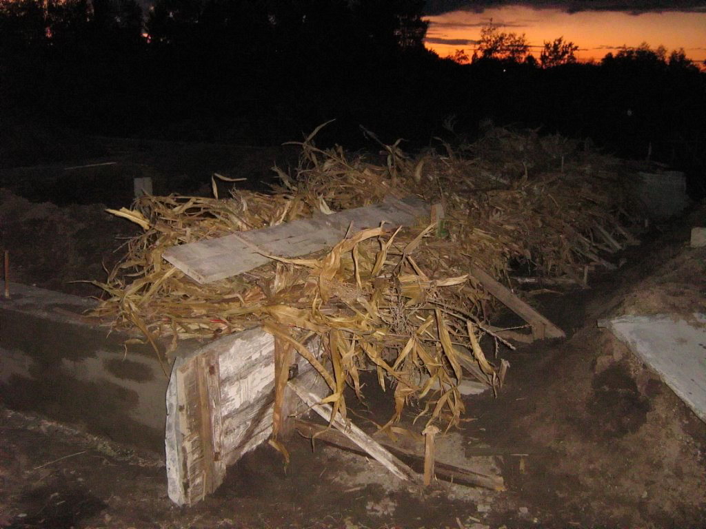

Господа знатоки и бывалые. Чё делать? Я на распутии. Утром в бочке с водой была корка льда. Сегодня залили наружную стену фундамента, своеобразно утеплили. На завтра осталась одна внутренняя и крыльцо, и программа минимум сделана. Не могу, решится на армопояс. Советуют лить весной.
Моя позиция, купить добавку НК, сделать опалубку, залить за один раз, укутать сверху плёнкой, накрыть (соломой, листьями, ветками …..) и оставить до весны. ПОРАДЬТЕ. Хто заливал в холодную погоду и до какого "-" можно лить армопося.
