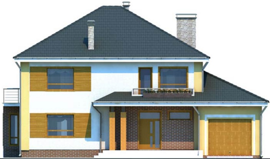

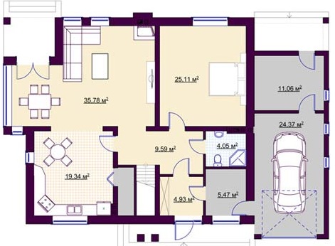

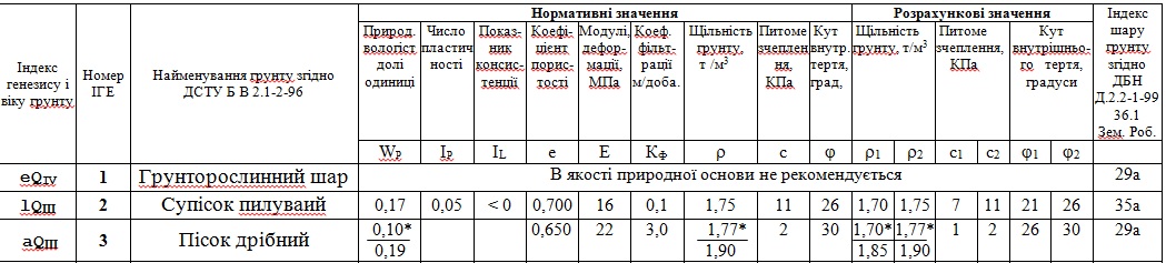

doomig Опубліковано: 21 червня 2018 Поділитись Опубліковано: 21 червня 2018 Добрый день, форумчане! Очень нужны советы по проекту ленточного фундамента с подошвой для 2-х этажного дома из газоблока, общей площадью 216 м2, с пристроенным гаражом 25м2, и подвалом 10м2 под задней частью гаража, перекрытие над 1-м эт. - плиты в 2 ряда 49.12-8 - 16 шт. + над гаражом 8 плит, над 2-м эт. деревянное, 4-х скатная крыша из металочерепицы, газоблок D400 толщиной 400мм, отделка без утеплителя. Скоро начинаем строительство, переживаем о правильности выбора типа ленточного фундамента именно с подошвой и расходе материалов. Проект дома купили из типовых, внесли немного изменений. Участок ровный, на поле около с. Погребы, расположен в пойменной террасе высокого уровня долины р. Десна. Геологию сделали в марте 2018 после таяния снега, результаты: Грунтовые воды - на глубине 2,2-2,4 м, ІІІ тип подтапливаемости. Средняя глубина промерзания почвы - 70 см, max -145 см, min - 20 см, нормативная - 108 см. Грунт: 1. растительный слой - песок серый, слабогумусований, до 0,6 м. 2. супесок пылеватый, буровато-желтый, серый, твердой консистенции, с прослойками песка, слоем 0,5-0,8 м. 3. песок мелкий, желтовато-серый, желтый, от малой до средней степени водонасыщения выше уровня грунтовых вод, насыщен водой - ниже, средней плотности, неоднородный, с прослойками и линзами супеска. Встречен он пройденным слоем 7,8-7,9 м. Планируем снять верхний раст. слой, дойти до песка на глубине 1,3-1,4 м и использовать его как природную утрамбованную подушку, остальные 0,4-0,5 м будут над землей, возможно немного подсыпать будем участок, т.к. еще нет дороги и соседей по бокам. Проект фундамента - ленточный с подошвой: глубина 180 см, из них подошва 30 см шириной около 95 см, лента шириной 35 см (под ГБ 40см), под подвал глубина 3,2 м (высота потолка 2,2м). Итого бетона на фундамент - 75 м3, арматуры более 2 тонн. Конструктор не советовал упрощать фундамент, т.к. без подошвы есть риски неравномерной усадки дома и появления трещин.. Фундамент перестраховочный на наш взгляд, смущает расход материалов и трудоемкость исполнения, еще не знаем как лучше и проще делать траншеи, опалубку, вариант котлована отбросили. Прикинув смету самого фундамента в ок. 10т.$ , понимаем, что рассчитывали на сумму поменьше.. Конечно будем строить так надежно, если не найдем альтернативу. Приложила эскиз фасада дома и планировки с сайта, пример разреза фундамента, геологию. Задавайте, пжлст, уточняющие вопросы. Заранее благодарны за советы и консультации по адаптации фундамента под такой дом и геологию участка, нужна ли подошва, оптимальна ли глубина, ширина и прочее. Посилання на коментар Поділитися на інших сайтах More sharing options...

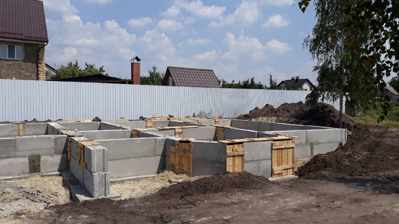

Лёдик Опубліковано: 26 червня 2018 Поділитись Опубліковано: 26 червня 2018 Начал строиться в Гнедине. Уровень грунтовых вод приблизительно такой же как и у Вас. Тоже рассматривали подвал под домом, но отказались. При таком УГВ правильное обустройство подвала выйдет золотым - почти как стоимость бассейна. :D У соседа нашего полноценный подвал с гидроизоляцией. Но водичка всё равно со временем нашла способ пробраться во внутрь. И он установил насос в подвал, периодически откачивает воду оттуда. Мы пошли путём увеличения гаража: на две машины+ место для полок-стеллажей для хранения консервации и овощей в осенне-весенний период. Фундамент изначально тоже запроектировали полностью монолитный, но в процессе переиграли на ФБС. Экономия 15-20%. Пятка+ ФБС+ армопояс с плитой чернового пола. Я сейчас вот на этом этапе: 2 Посилання на коментар Поділитися на інших сайтах More sharing options...
SermenK Опубліковано: 2 липня 2018 Поділитись Опубліковано: 2 липня 2018 Начал строиться в Гнедине. Уровень грунтовых вод приблизительно такой же как и у Вас. Тоже рассматривали подвал под домом, но отказались. При таком УГВ правильное обустройство подвала выйдет золотым - почти как стоимость бассейна. :D У соседа нашего полноценный подвал с гидроизоляцией. Но водичка всё равно со временем нашла способ пробраться во внутрь. И он установил насос в подвал, периодически откачивает воду оттуда. Мы пошли путём увеличения гаража: на две машины+ место для полок-стеллажей для хранения консервации и овощей в осенне-весенний период. Фундамент изначально тоже запроектировали полностью монолитный, но в процессе переиграли на ФБС. Экономия 15-20%. Пятка+ ФБС+ армопояс с плитой чернового пола. Я сейчас вот на этом этапе: А где покупали ФБС и за какие деньги? Посилання на коментар Поділитися на інших сайтах More sharing options...
Лёдик Опубліковано: 2 липня 2018 Поділитись Опубліковано: 2 липня 2018 А где покупали ФБС и за какие деньги? Оазисбудпартнёр. 24-4-6т - 466 грн 13-4-6т - 350 грн 9-4-6т - 233 грн Доставка рассчитывалась отдельно. 1 Посилання на коментар Поділитися на інших сайтах More sharing options...
