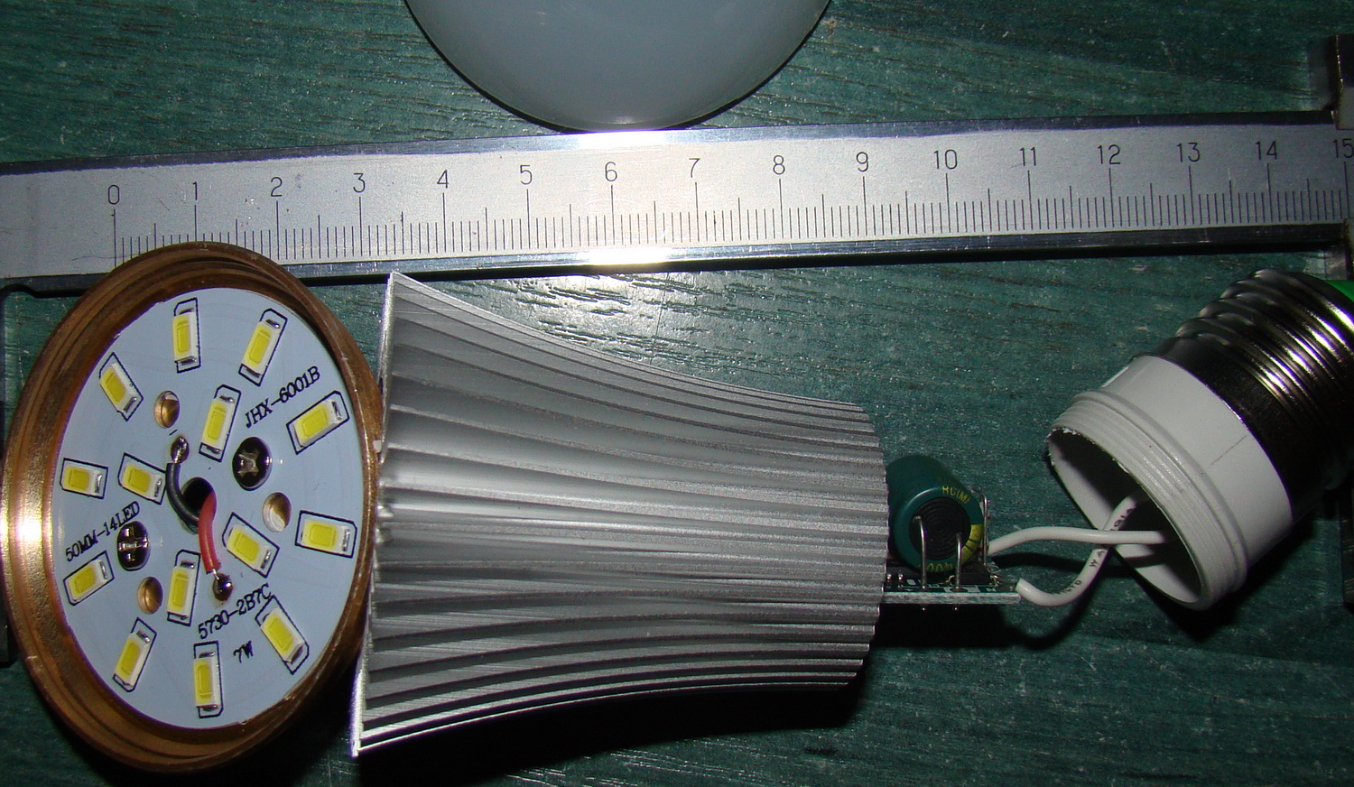

На фото нижче моя 7 реальних Вт. Драйвер АС-DC від 85 до 260 Вольт - навіть яскравість не міняється лампи. Ще маю схожі 9 Вт з одно а не півватними діодами. * зверніть увагу на розмір радіатора (термоавсти не видно але в наявності).
А базарні 11 Вт в пластику як мої 3 Вт "ЛЕД свічки" :)
