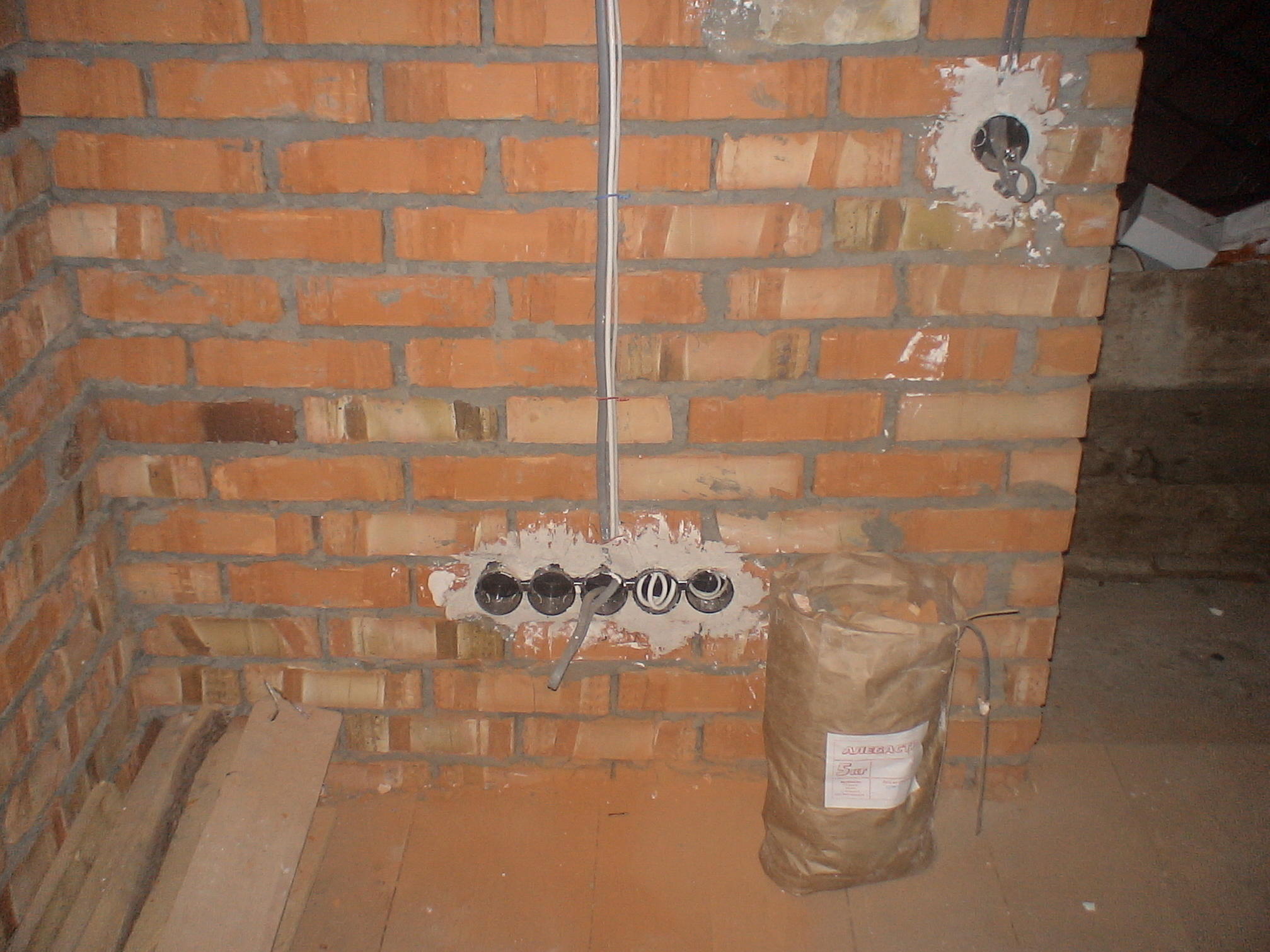

платите за разводку всего кабеля по дому (ВСЕ кабеля должны быть подписаны и промаркированы!!!!!), за мп + сбор щитка за точку или общей суммой, как договоритесь, потом, после штукатурки, берете этих же мастеров и они делают коронками подрозетники, распредкоробки и монтируют их в стены (тут платите за точку), потом после финиша - монтаж чистовой самих выключателей (тут платите за точку).
Тоесть, допустим, от щитка идут два кабеля до какойто распредкоробки- каждый кабель считается поотдельности за один метр погонный? от распредкоробки до будущих трёх розеток встык идёт один кабель - считаем его за один метр погонный? Тобиш, при разводке кабелей неважно куда, как, к скольким будущим розеткам и выключателям они идут, - каждый кабель (даже если их три паралльно в штробе) считается по метру погонному?
важен общий погонаж кабелей

Уважаемые форумчане! проясните -что входит в понятие точка.Допустим, три розетки вместе это точка или три точки? Двухклавишный выключатель на один трёхлампочный светильник? Двухклавишный выключатель на два однолампочных светильника?....
Вот на фотографии имеем 6 точек.

Я за сами провода не плачу. Только за точку.
По моему -полуточки:) ,ещё осталось смонтировать розетки с накладками и выключатели и будут точки по 60 грн.? Или я неправильно понял?
Ну это все после штукатурки и поклейки обоев!:rolleyes: Все правильно! В большинстве у меня и подрозетники не установлены, только выведены провода (там более кривые стенки и будут устанавливаться после штукатурки). Так, что с электриками еще не прощаюсь!;)
три точки.

Простите, а как это Вы считаете? Антена, телефон, 3 розетки и 1 выключатель:unknown:
Я электрику платил за точку. В точку входит прокладка провода от распред. коробки к розетке, при этом не важно сколько подрозетников один или шесть.
У вас розетки 1 точка, телефон 1 точка, антенна 1 точка, выключатель 1 точка.
Провод считается по бухтам, привезли 100 метров, осталось 30, значит уложено 70, за 70 и заплатили

.... при этом не важно сколько подрозетников один или шесть.
При таком способе счета электрику Вам сделали бесплатно. :lol:
