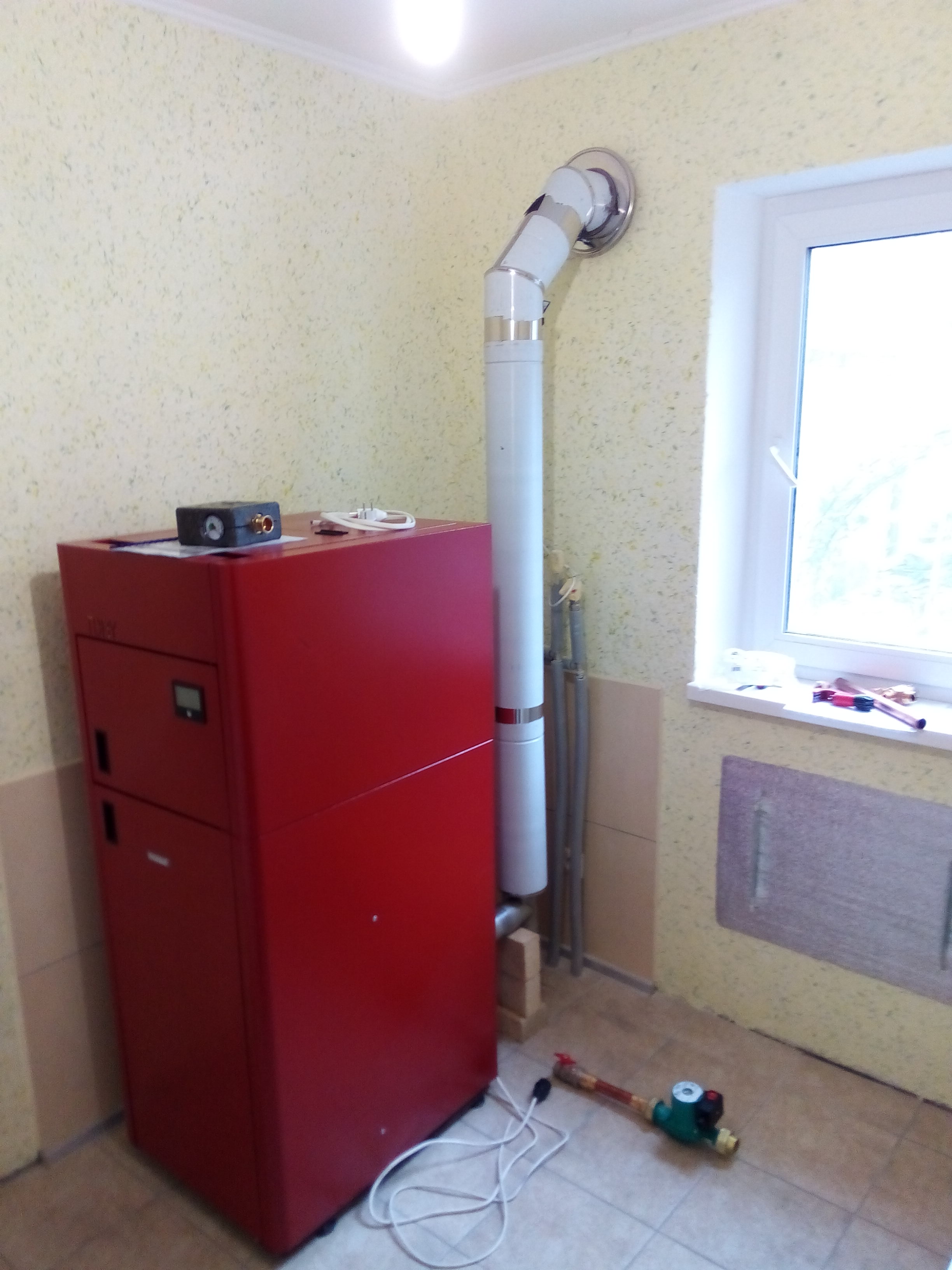

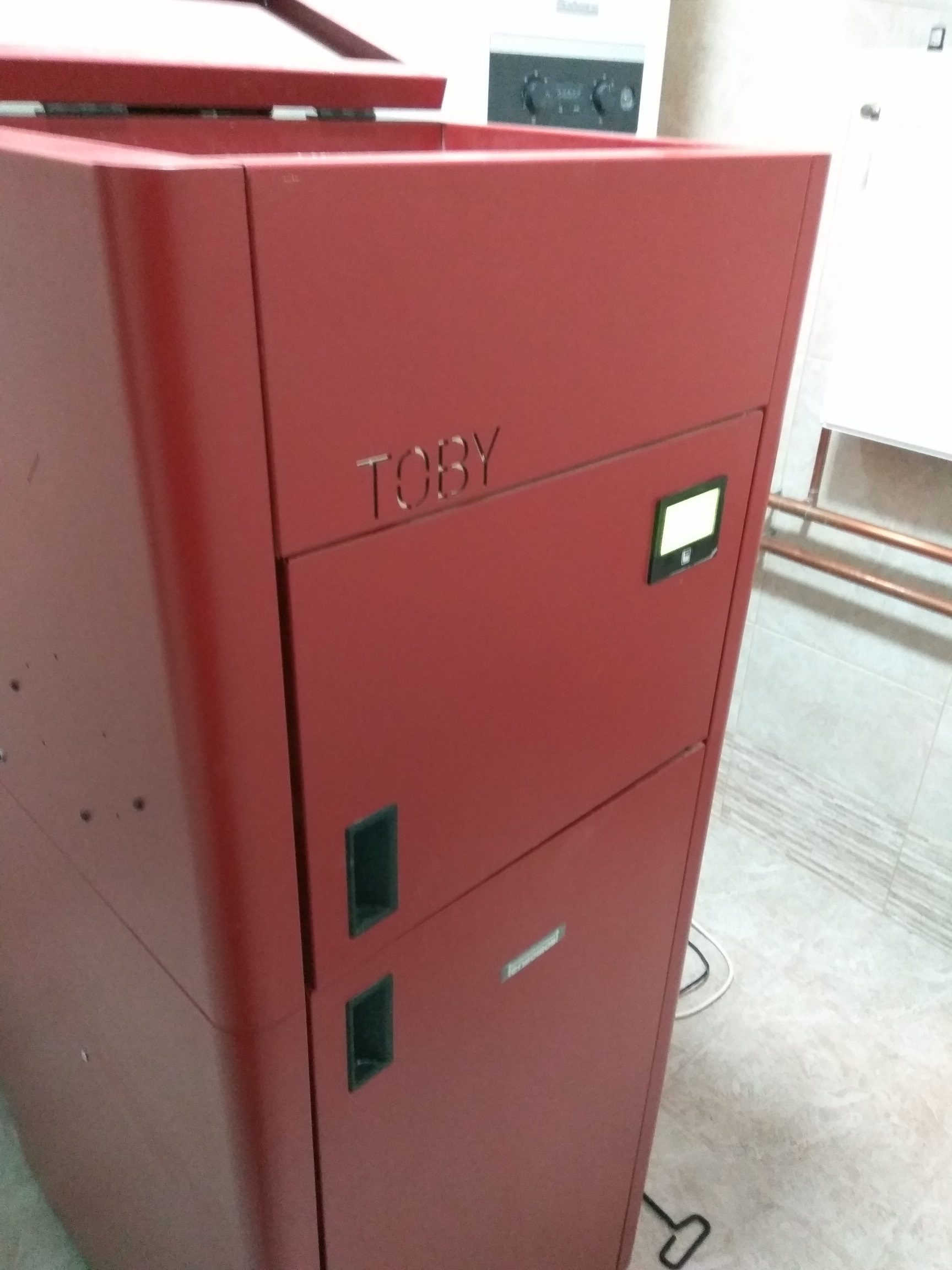

Пелетный котел, 12 кВт. Стоит около 2,2 кило у.е. (примерно точно не помню).
А что это за фирма? Как с сервисом?
А что это за фирма?
Так на котле написано. Поиском: Тоби 12
Как с сервисом?
Так потому и советую, что есть. Во всяком случае в Киеве и рядом точно.
А на сколько у него большой бункер для пеллет? на сколько хватает одной засыпки?
Пока что я вижу в интернете цену на него в 2700 ЕВРО (не долларов), что никак не 2.2 куе :)
