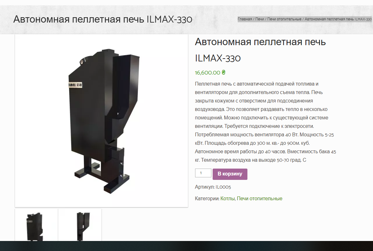

Тоже считал и ездил по друзьям у кого стоит пеллетник, вывод один - пеллетами топить дешевле всего. Присмотрел себе " воздушник " каминопечь Ilmax-330 реально крутой агрегат.
attachment.php?attachmentid=627400&stc=1&d=1533808807 єтот?
1153710945_ILMAX-330-ILMAX-GoogleChrome2018-08-0912_58_53.thumb.png.b995443919646b1d09e678b1ba7a7c8a.png
Тоже считал и ездил по друзьям у кого стоит пеллетник, вывод один - пеллетами топить дешевле всего. ...
Та Вы бредите :)
Теплотворность пеллеты не более 4,5 квтч с килограмма.
Тонну хороших пелетт малой зольности мы покупаем в среднем за 120 евро или 3800 грн.
Итого мы покупаем 1квтч энергии по 0,80...0,85 копеек.
Это дороже газа и часто не шибко дешевле электрики.
А если учесть КПД пеллетника , что часто в реале около 0,8, то цена киловатта с пелетты переваливает за 1 грн.
При наличии электрики и тарифа на электроотопление + тепловой насос мы получим среднегодовое СОР около 2,5 на воздушнике и около 3,5-4,5 на грунтовике. Это будет почти вшестеро дешевле пелетты.

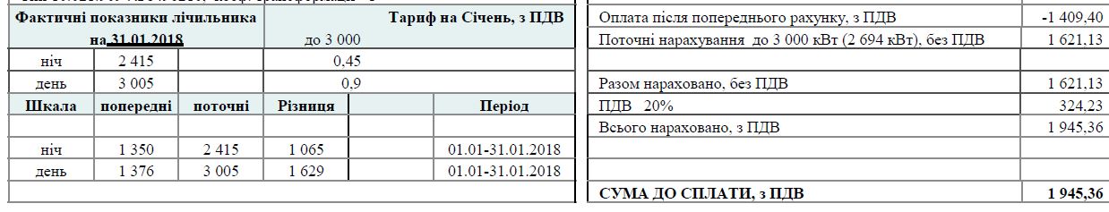

Отзовитесь те, кто за электричество платит 45 копеек и пруф киньте. Я не про ночной тариф. А потом через год еще раз посмотрим цены.
Газ и только газ для дома если есть возможность. И пеллеты для пром отопления однозначно и для дома как альтернатива.
Бизнес основаный на лжи - называется-на...во

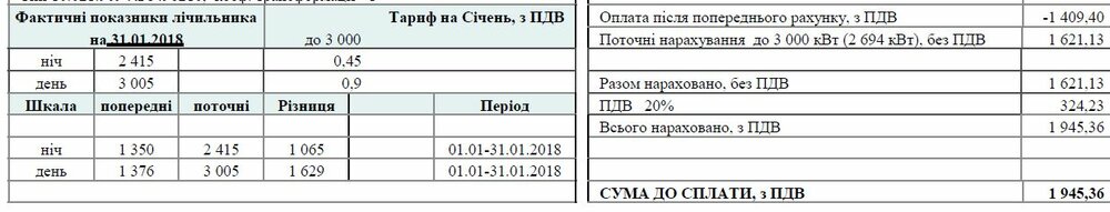

А почему не про ночной? Ночной 45, дневной 90
см мой счет за январь
Киевская область
Если чесно,то 90коп и 3600Кват слышал(знаю) в месяц на отопление.(Киевская обл.Крюковщина)
90 коп до 3000 квт-ч, но ночью при наличии двузонного счетчика 90 коп превращаются в 45
А если дом утеплен, и стоит накопительный бойлер. то система потребляет электро только ночью..
~ 3000х45коп = вполне приемлимо.
