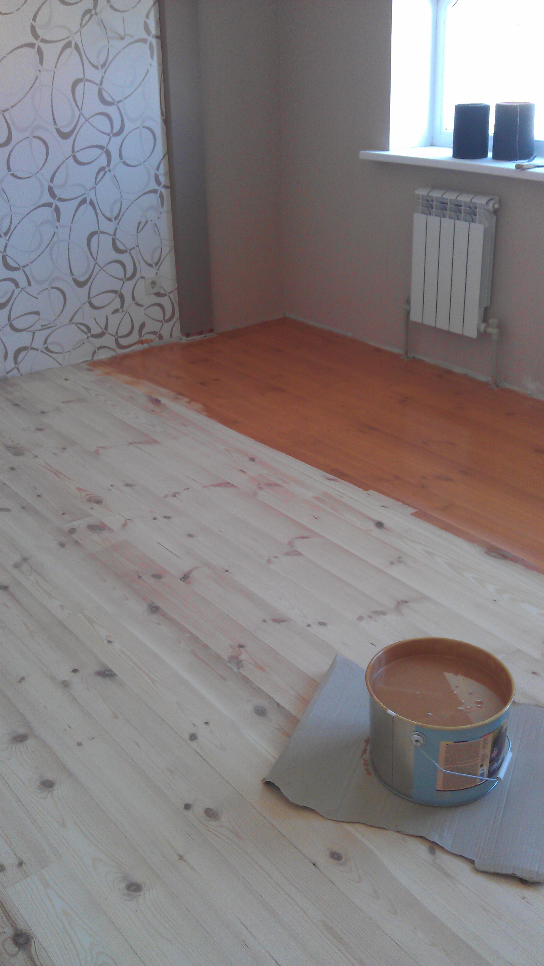

Kotyarych Опубліковано: 20 жовтня 2014 Поділитись Опубліковано: 20 жовтня 2014 Они все раздолбаные и не отрегулированные в прокате! Есть возле аэропорта жуляны одна нормальная точка, там и абразив можно взять хороший. 0677609961 спасибо воспользовался этим прокатом. Однозначно +1 к карме Очень хорошие условия аренды. Получилось как-то так, я доволен. Единственное, по расходу лака не понятно - написано расход 0,1 л/м2, а у меня по факту получилось 0,05 л/м2. Это уже на два слоя. На 60 м2 ушло 5 л и 5 л еще осталось...наверное, на вагонку использую. Может нужно было кистью, а не валиком наносить? Лак вот такой (ссылка устарела) Посилання на коментар Поділитися на інших сайтах More sharing options...

4515222 Опубліковано: 20 жовтня 2014 Поділитись Опубліковано: 20 жовтня 2014 спасибо воспользовался этим прокатом. Однозначно +1 к карме Очень хорошие условия аренды. Получилось как-то так, я доволен. Единственное, по расходу лака не понятно - написано расход 0,1 л/м2, а у меня по факту получилось 0,05 л/м2. Это уже на два слоя. На 60 м2 ушло 5 л и 5 л еще осталось...наверное, на вагонку использую. Может нужно было кистью, а не валиком наносить? Лак вот такой (ссылка устарела) Это по тому, что вы валик велюровый использовали! Там толщина ворса 4мм, а нужно 8-12мм. Рискую утверждать а не спрашивать! Обычно все так ошибаются. Лак покройте больше слоёв, то есть если нужно 3 слоя по 0,1 , а у вас идёт 0,05, соответственно делайте 6 покрытий. Или валик купите нормальный. 1 Посилання на коментар Поділитися на інших сайтах More sharing options...
Kotyarych Опубліковано: 21 жовтня 2014 Поділитись Опубліковано: 21 жовтня 2014 Это по тому, что вы валик велюровый использовали! Там толщина ворса 4мм, а нужно 8-12мм. Рискую утверждать а не спрашивать! Обычно все так ошибаются. Лак покройте больше слоёв, то есть если нужно 3 слоя по 0,1 , а у вас идёт 0,05, соответственно делайте 6 покрытий. Или валик купите нормальный. так и есть - в Эпицентре такой выдали... Вроде, остался один валик после красок... с длинным ворсом. Спасибо за подсказку Посилання на коментар Поділитися на інших сайтах More sharing options...

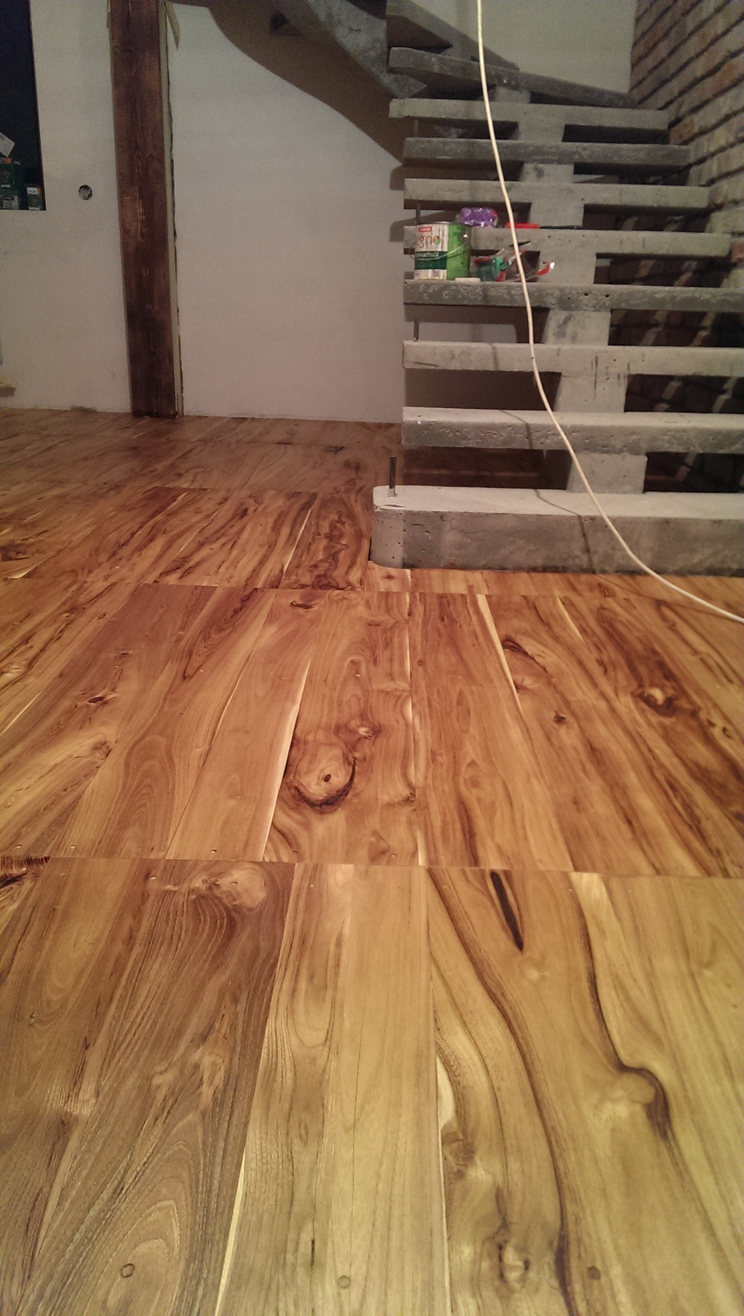

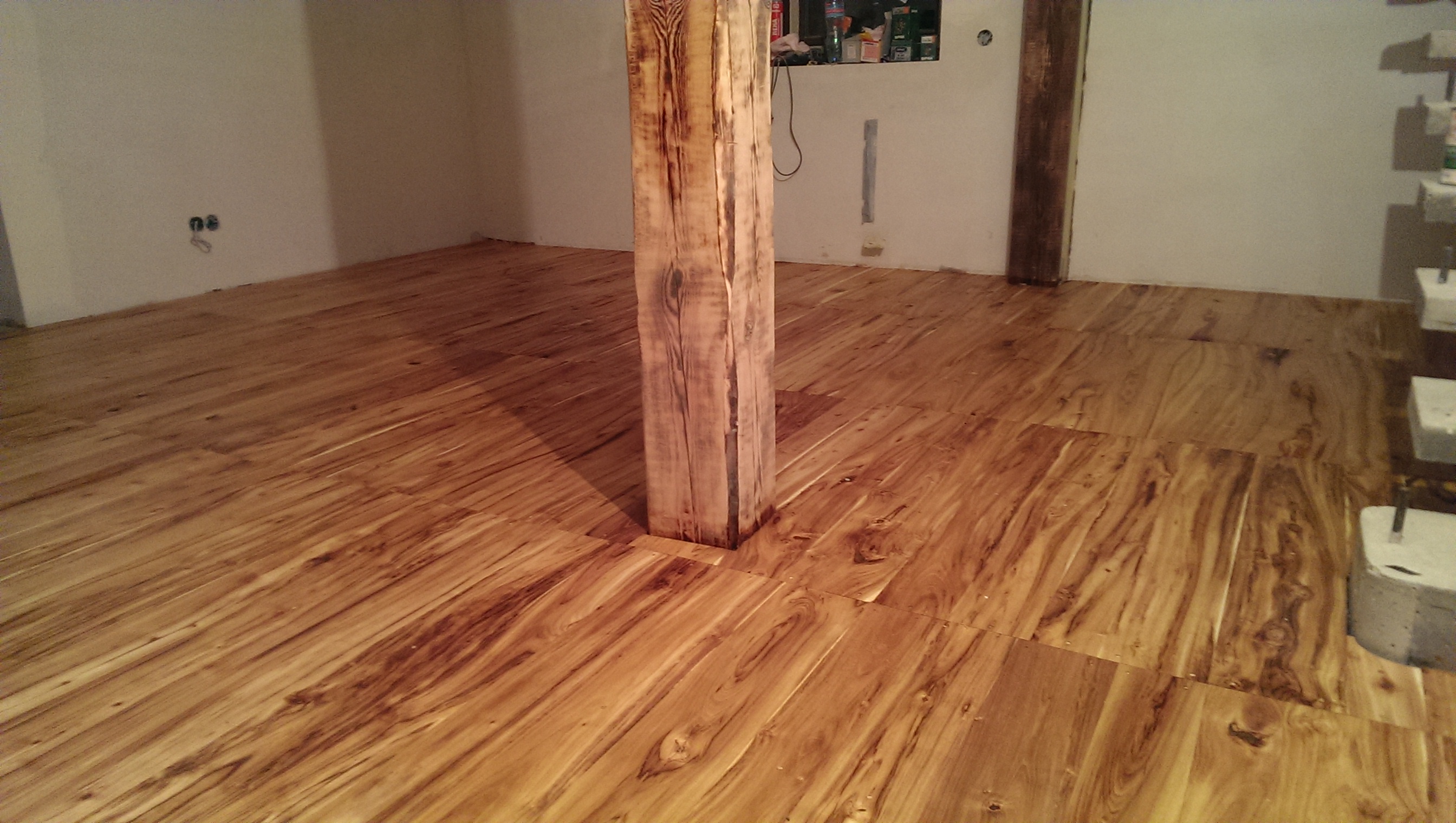

Скрипка Александр Опубліковано: 23 жовтня 2014 Поділитись Опубліковано: 23 жовтня 2014 спасибо за контакт. Я все никак не могу понять что же нам положить на второй этаж. Либо дорого, либо не нравится. Ко все специалистам: подскажите пожалуйста самим можно отшлифовать пол? (руки более менее из нужного места) т.е. заплатить мастеру за укладку лаг и самой доски. Остальное своими силами. можно и лаги и пол своими силами 1 Посилання на коментар Поділитися на інших сайтах More sharing options...

Академик Опубліковано: 23 жовтня 2014 Поділитись Опубліковано: 23 жовтня 2014 можно и лаги и пол своими силами Александр, очень симпатично получилась у Вас акация на 1-м этаже! Я правда не ожидал что вы такой рисунок укладки выберете. А лиственницу на 2-м этаже покажете? Посилання на коментар Поділитися на інших сайтах More sharing options...

Скрипка Александр Опубліковано: 23 жовтня 2014 Поділитись Опубліковано: 23 жовтня 2014 Александр, очень симпатично получилась у Вас акация на 1-м этаже! Я правда не ожидал что вы такой рисунок укладки выберете. А лиственницу на 2-м этаже покажете? Лиственицу не покажу , мне за нее стыдно ... И делалась не своими руками .. За советы Вам спасибо,очень помогло Посилання на коментар Поділитися на інших сайтах More sharing options...
