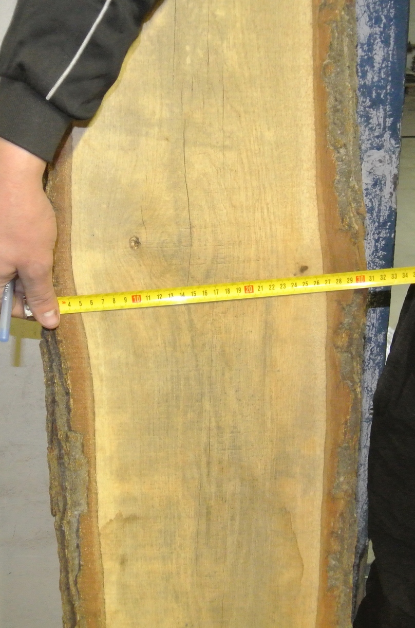

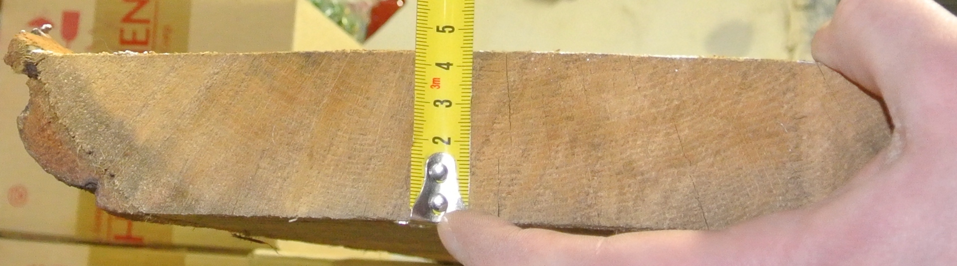

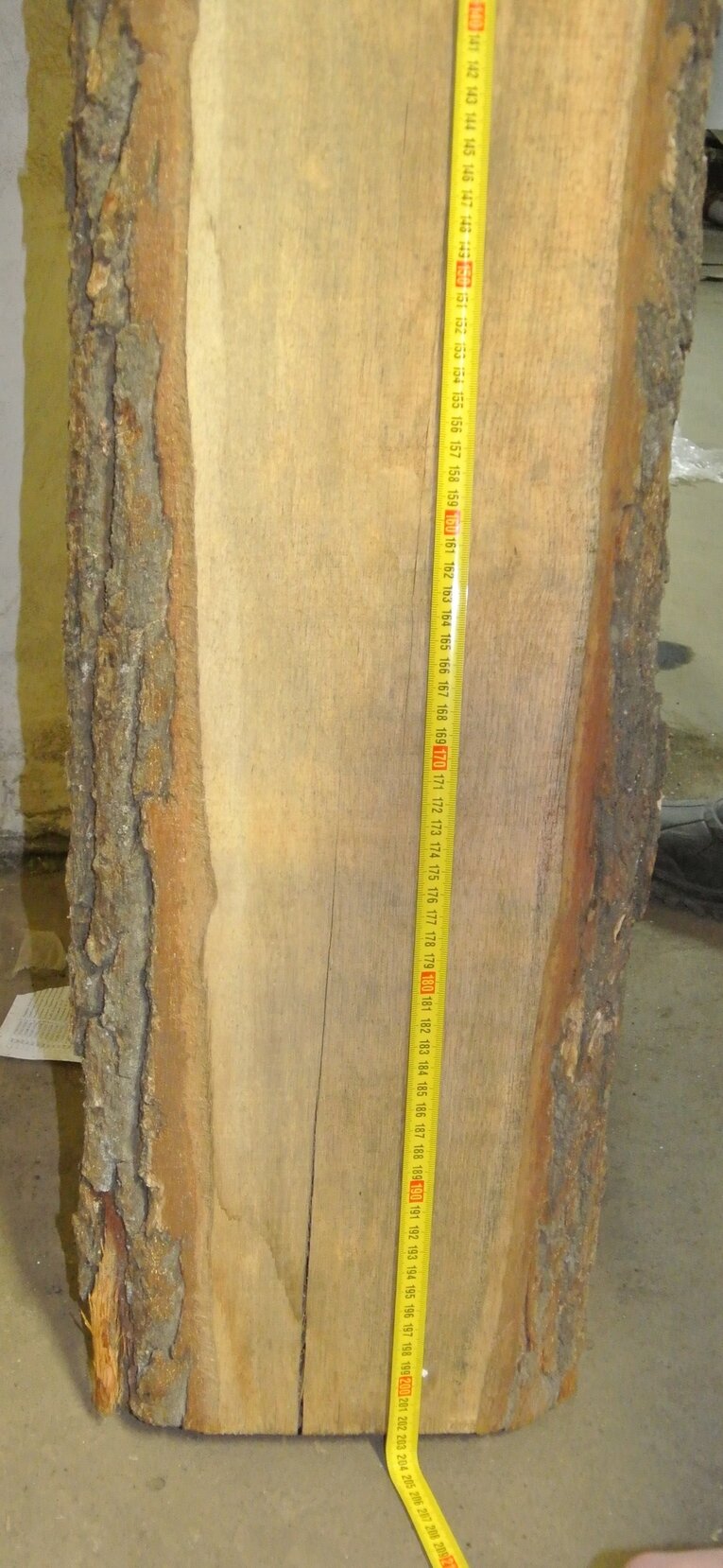

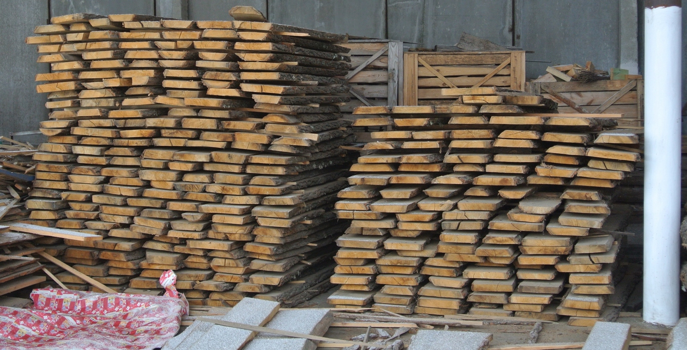

Зигзаг Удачи Опубліковано: 14 січня 2014 Поділитись Опубліковано: 14 січня 2014 Коллеги, подскажите пожалуйста - можно ли из своей заготовки где-то заказать изготовление половой доски? Полтора года назад заготовили несколько кубов необрезной дубовой доски, все это время лежала под навесом. Хочу куда-то отдать на производство что-бы досушили, и сделали из нее конечный продукт шириной 100-120 мм и толщиной где-то 40 мм Реальна ли такая схема и стоит ли это делать? Может есть у кого-то на примете соответствующее производство? Посилання на коментар Поділитися на інших сайтах More sharing options...
lagish Опубліковано: 14 січня 2014 Поділитись Опубліковано: 14 січня 2014 На счёт реальности,то-да. На счёт стоит ли,есть ньюансы:досушивать желательно,а обьём небольшой,длина не стандартная,влажность,что то среднее между свежепилом и сухой,то есть досушить ее с другой доской проблематично,а отдельно накладно.И самое большое разочарование Вас ожидает в объёме конечного продукта,отход большой.По толщине,думаю 35мм получится. 2 Посилання на коментар Поділитися на інших сайтах More sharing options...
Зигзаг Удачи Опубліковано: 14 січня 2014 Поділитись Опубліковано: 14 січня 2014 На счёт реальности,то-да. На счёт стоит ли,есть ньюансы:досушивать желательно,а обьём небольшой,длина не стандартная,влажность,что то среднее между свежепилом и сухой,то есть досушить ее с другой доской проблематично,а отдельно накладно.И самое большое разочарование Вас ожидает в объёме конечного продукта,отход большой.По толщине,думаю 35мм получится. Измеренная доска одна из самых узких. Думаю, если делать шириной 100 мм, то по 2 шт из заготовки должно получиться. У меня в наличии 330 шт досок -> должно получиться около 130 кв м, мне нужно покрыть 135 кв м помещений, т.е учитывая отход и запас для надо будет докупить где-то 20 кв м. Мне так кажется (с) Посилання на коментар Поділитися на інших сайтах More sharing options...
lagish Опубліковано: 15 січня 2014 Поділитись Опубліковано: 15 січня 2014 Для того чтобы чистовой размер вышел100мм,резать нужно 120мм + пропил - трещины на торцах и кривизна доски на длину 2 метра. 2 Посилання на коментар Поділитися на інших сайтах More sharing options...
