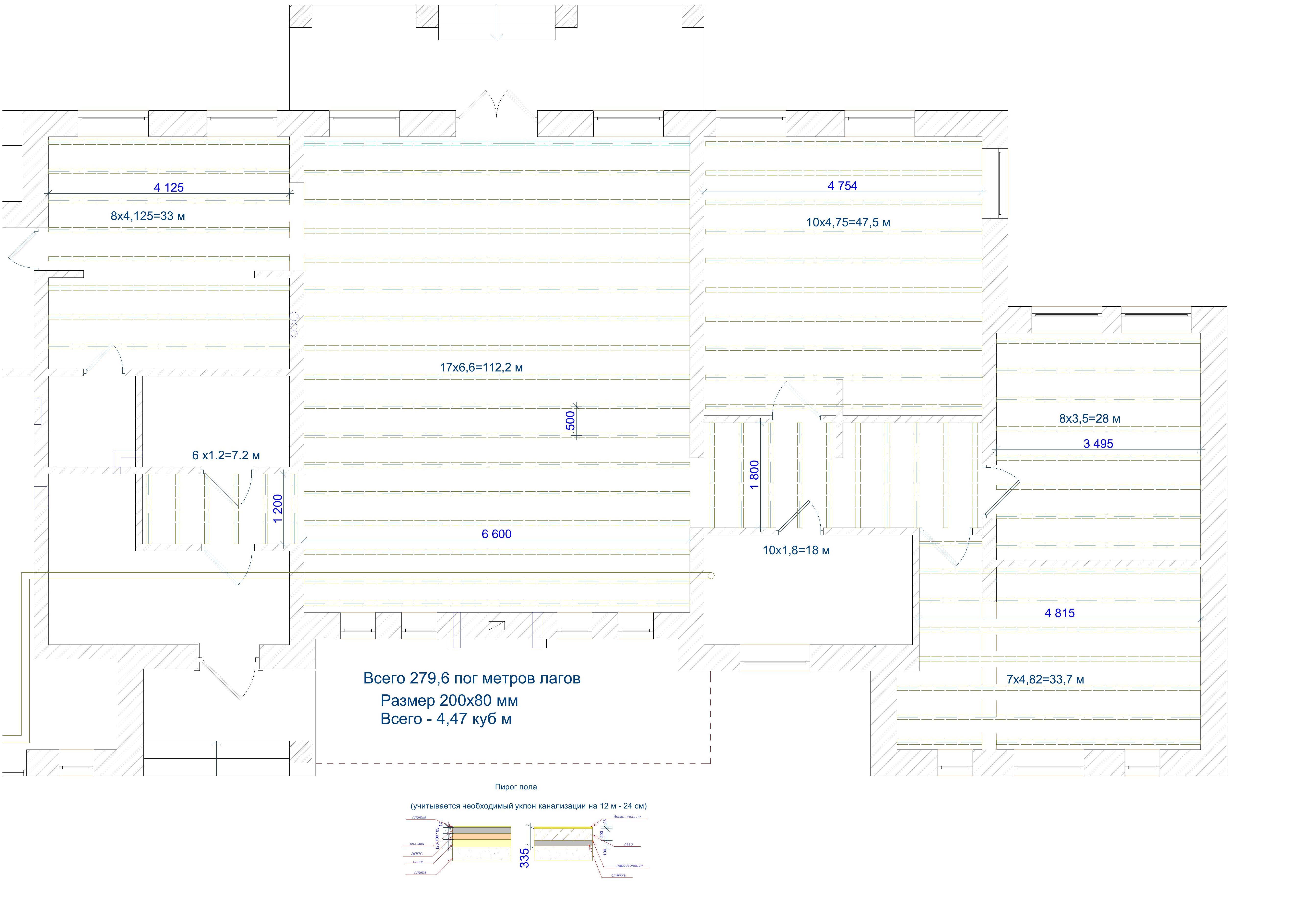

Подскажите пожалуйста - достаточно ли 500 мм расстояния между лагами для укладки доски из дуба в 25 мм.
И такое расположение лаг как на чертеже подойдет?

В приложенном Вами проекте числится доска пола толщиной 35 мм. Для её укладки шаг лаг в 500 мм в проекте указан правильно. На сколько я понял вы хотите поменять проект, и вместо доски пола толщиной 35 мм положить доску из дуба толщиной 25 мм? Если ДА, тогда не стоит так поступать, т.к. скрипеть будет всё что только можно при каждом шаге. Если хотите положить доску дуба толщиной 25 мм - положите её на прочное основание, не тоньше 20 мм, причём на клей, или как вариант - на саморезы, через каждые 15 см, к сплошному основанию.
Если просто положите доску 25 мм из дуба на лаги, ходить то вы сможете, не провалитесь, но это хождение доставит вам мало радости.

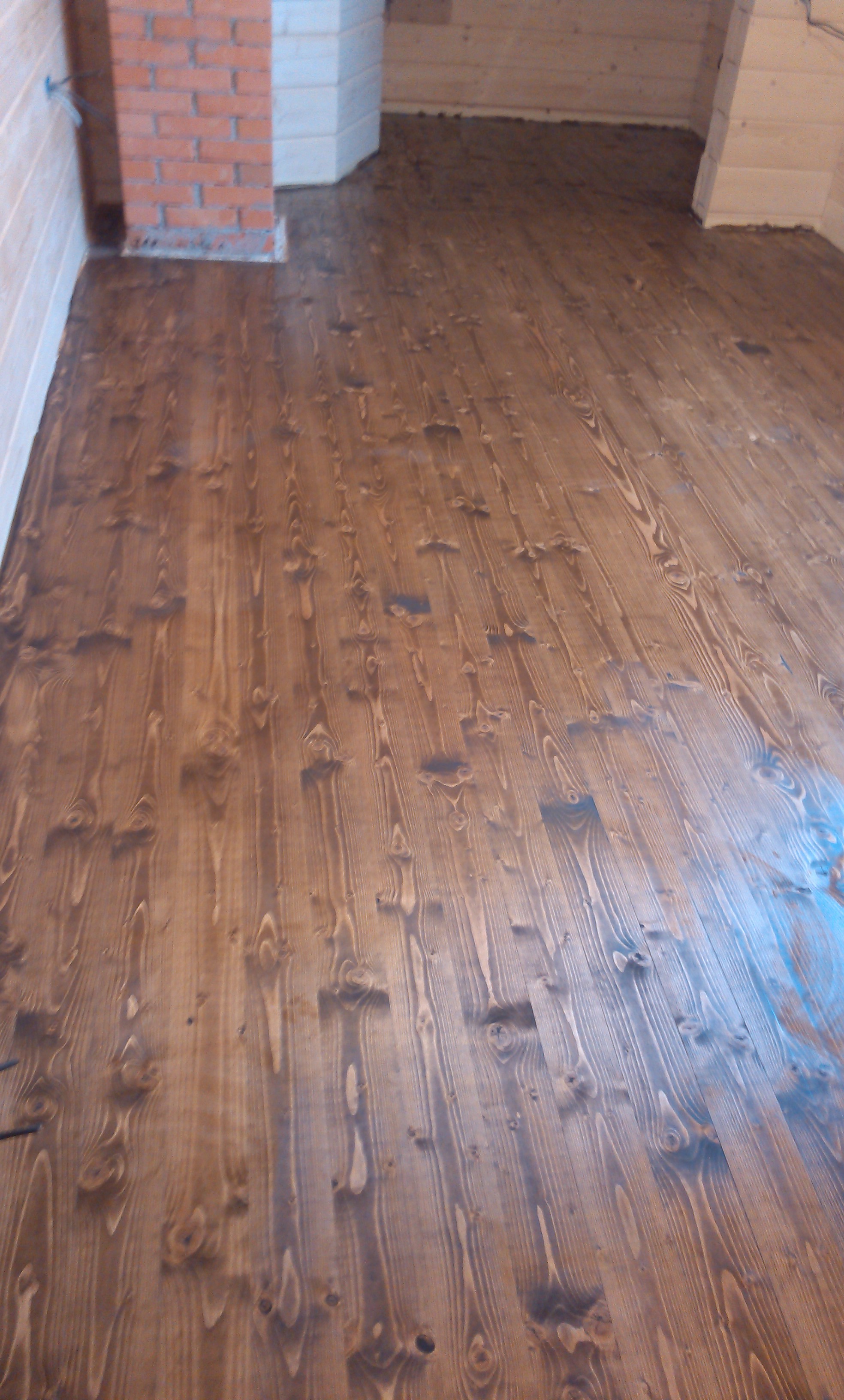

Вчера меня пригласили на объект в Киеве, где хозяин скажем так - решил сэкономить на специалистах. На сосну в жилых помещениях 2-го этажа по словам заказчика - паркетчики в 10 и 15 летним стажем нанесли: 1 слой - масло Легно-колор тонированое в цвет ОРЕХ, а сверху нанесли для закрепления масло Легно Хардваксоил. Всё наносили машинами и набором соответствующих падов. Тонировка получилась великолепно, а вот слой закрепляющего масла, при неумении работать именно с этим, очень хорошим маслом, привёл к плачевному результату. Если вы увеличите первое прикреплённое фото, то можете увидеть разводы от шлифмашины, которая наносила и масло. Проблема - в перерасходе масла при нанесении. Люди не учли, что наносят масло не на чистую древесину, а на уже тонированную маслом сосну.
Но сам по себе вид - очень хороший, даже не скажешь, что это сосна.
Масло это очень здорово. Но у меня сложилось впечатление, что для сосны надо хоть чуток укрепить внешний слой.
потому остановился на лаке.
Лак убережет от микровмятин - так как сосна ну уж очень мягкая.
Хотя конечно масто напорядок легче восстанавливать.

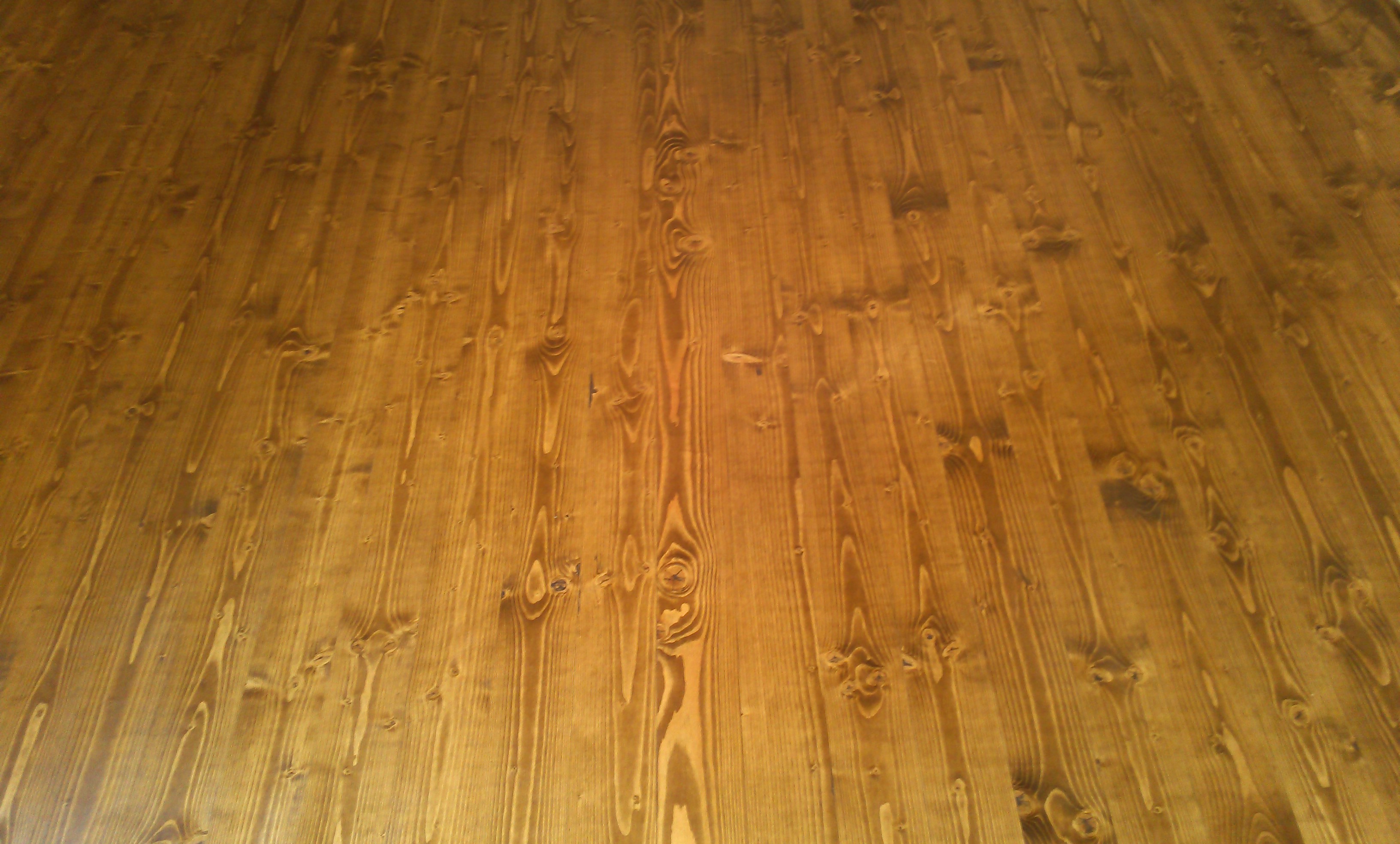

  • 4 тижні потому...
