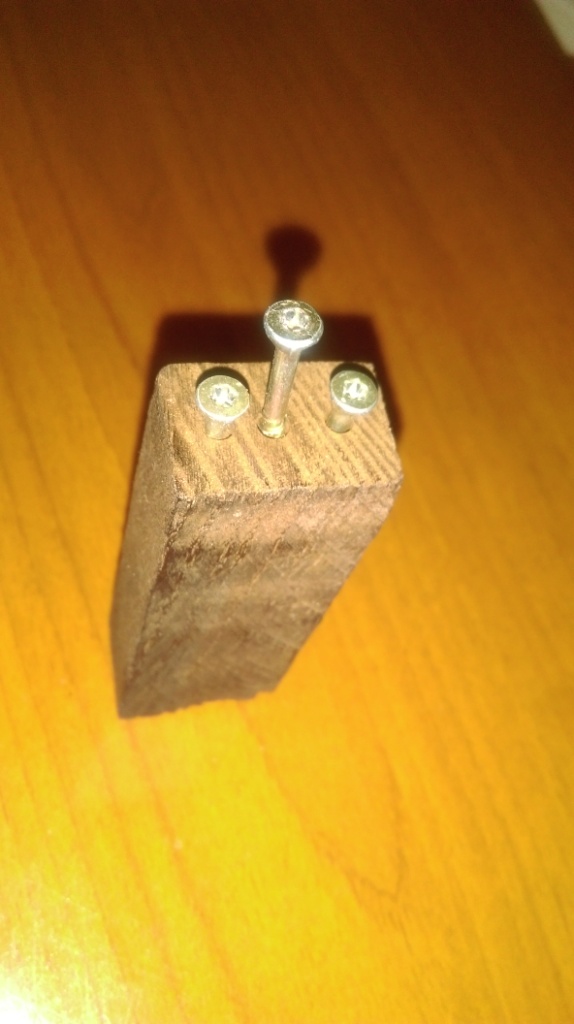

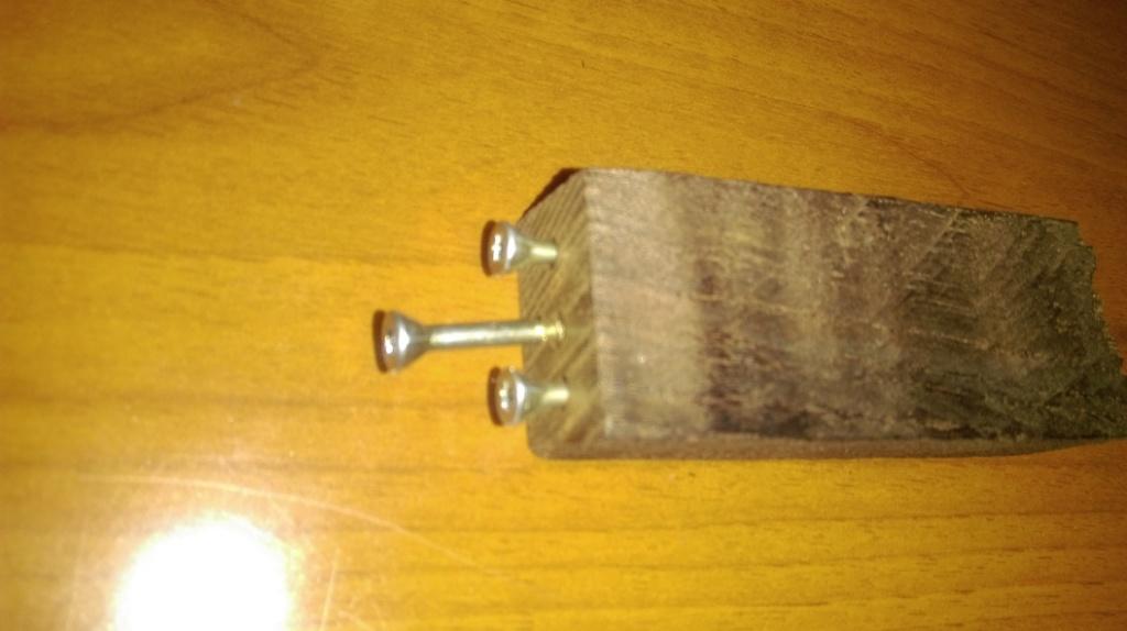

А вот на счёт преимущества профессиональных саморезов - ваш перл меня искренне удивил. Вы наверное их отродясь и в руках то не держали?... Ибо пока ещё ни один человек, попробовавший их преимущества и сравнивший их с "чёрными" и "желтыми" китайцами из "Эпика" - к последним уже не возвращается.
Здесь я могу наглядно показать преимущесто саморезов.
Если такой "умный" может повторишь без предварительного засверливания то, что у меня на фото? В торец вкручено 3 самореза: 2 по бокам - длиной 45 мм, один по центру - длиной 55 мм. Причём вкрутил я их с ходу и в термоясень - самый хрупкий материал.
Повторите это с любым саморезом - вкрутите хоть один (!) в торец доски и потом расскажите - раскололи вы свою доску (любую) или нет? Кстати - это каждый может сделать, попробуйте на нескольких досках, потом отпишитесь о результатах. В моём случае торец размером 15х27 мм. Если повторишь - тогда будешь иметь право писать о "крупповской-шмупповской" стали и ненужности специальных саморезов, зачем то разработанных специально для массивных досок, как о чём то не нужном. А если не удастся - нюхай свой Анцеркол и дальше.

черные прекрасно вкручиваются без засверливаний и держат отлично, проверено лично, прошло два года-клиент полом доволен.
не свистите, дядько! Черным саморезом в принципе нельзя притянуть доску к полу и к предыдущей доске, если только клинья не использовать. А уж как я хочу посмотреть как ваши чёрные саморезы без засверливания и без зенькования под шляпку - "не раскалывают нахрен сосновую доску своей шляпкой".

Да, закрутить в торец сосны саморезы не проблема, любые. А вот поперек волокон тонкую рейку обычный саморез расколет (в том числе и сосну), особенно если крутить около края.
