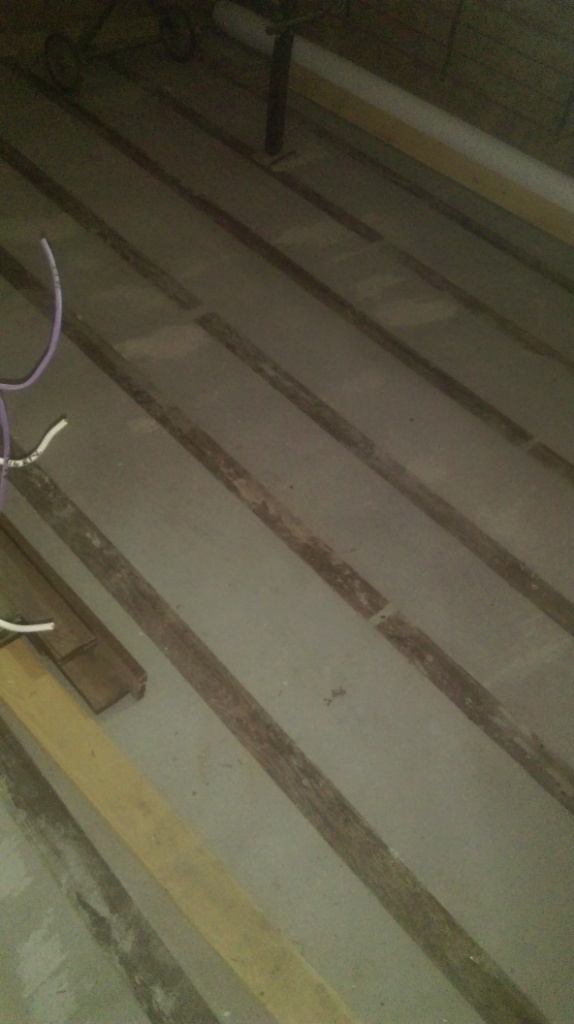

Исходные данные:
Доска дубовая срощенная шип – паз без фаски, толщина 26мм, длина 310 мм ширина 12мм
На полу лежит плитка на стяжке. Комната 5,8м*3,66м. Квартира на 14ом этаже, дом уже давно построен.
Уровень пола нельзя сильно поднять, так как не откроется балконная дверь.
Планируется:
плитку убрать, прорезать в стяжке траншею в центре комнаты(где-то 52 см ширина, 310 мм длина, 26мм глубина) и положить в эту траншею две доски в качестве лаг. Получается доски будут лежать на полу. А так как доски по длине не хватает, стык досок делать на этих двух лагах, через одну. Не знаю, можно ли эти лаги зафиксировать, залив раствором, или же просто их прикрутить к основанию? На стяжку и под лаги хочу положить пленку для гидроизоляции.
По-поводу пропитки прочитала, что не рекомендуется для внутренних помещений, так как возможно выделение в воздух биоцидов через трещины, торцы ...
Понимаю, что в наше время полностью экологичные материалы не найдешь, но хочется, насколько это возможно, минимизировать присутствие химии, так как у меня ребенок аллергик. По этой же причине не рассматриваю фанеру. Также, хотелось бы, чтобы лак был стойкий к износу.
Еще нашла, что для дуба нужен грунт, блокирующий выход дубильных веществ на поверхность.
Фотографировать пока еще нечего.
Подскажете возможные варианты для ситуации?

Не могу въехать в размеры. Доска 310 мм длина и 520 мм ширина (у вас написано 52 см)- ???? Это ошибка или как понимать, паркетинки нестандартные ???выберете одну единицу для указания размеров или сантиметры или милиметры.
Две лаги - а зачем они вообще нужны??? Лаги или через 35-40 см, с учетом толщины вашей доски, или проклеивайте полностью к ровному основанию. А Две лаги это чтоб помучаться с их установкой? Комсомольцы преодалевают трудности?:lol:

Ой, я неправильно написала длину доски - длина 3100 мм. Длина комнаты 5800 мм. Поэтому надо стыковать доски. Для этого две лаги: первый ряд стыкуем на одной лаге, второй ряд - на второй лаге. Для лаг предполагаю вырезать одгу общую полосу в стяжке (или может две полосы рядом еще не уверена), чтобы не поднимать уровень.
Клей использовать не планировала, прикрутить хочу к лагам и к стяжке.
Критикуйте, очень прошу, я не специалист..

Все -таки решение без клея - это увеличить количество лаг?
Да, если важно не сильно поднять пол, то все лаги топить в стяжку и крепить, а доску уже прикручивать к лагам. Я б еще на лаги под доску клей ложил какой нибудь гипоалергенный, его там не много надо.

Заранее прошу прощения, но осталось еще несколько "вопросов блондинки":
1. Какое максимально возможное расстояние между лагами? Правильно ли я понимаю, что 50см рассчитано для случая, когда доски между лагами как-бы висят ни на что не опираясь? Если лаги утопить, доска будет лежать на стяжке в промежутках между лагами. Можно ли расстояние в этом случае увеличить, например до 1 метра? Можно ли зафиксировать лаги, залив их раствором?
2. Нужно ли все таки полиетилен или какую-то другу изоляцию укладывать между стяжкой и лагами/досками?
3. Возвращаясь к вопросу о грунте/лаке: посоветовали Тикурилла Уника Супер. Что скажете?
В этом случае идеальны лаги из термоясеня, из обычного сухого дерева - не рекомендую, т.к. если вдруг будет сезонное увлажнение основания (стяжки), или лёгкое залитие локально, то лагам без эффективного проветривания может грозить загнивание и они будут рассадником для всего ползающего под покрытием.
Добавлено через 3 минуты
Можно, но не нужно.
Добавлено через 5 минут
Этот вопрос подробно описан в СНиП "Полы", между лагами из обычного сухого дерева и основанием обязательно применение гидроизоляционных прокладок в любом виде: хотите - плёнкой, хотите - обмазкой. Но если лага встраивается в стяжку, то оставьте зазоры между по краям лаг, что бы лага из обычного дерева касалась основания только снизу. Для этого при заливке просто применяются прокладки, которые потом удаляются. Если будете применять лаги из термоясеня - о зазорах и изоляторах можете не париться.
На фото снизу - стяжка с лагами из термоясеня, залитая по одному уровню с лагами. Лаги - термоясень 20х80х2000 мм.
