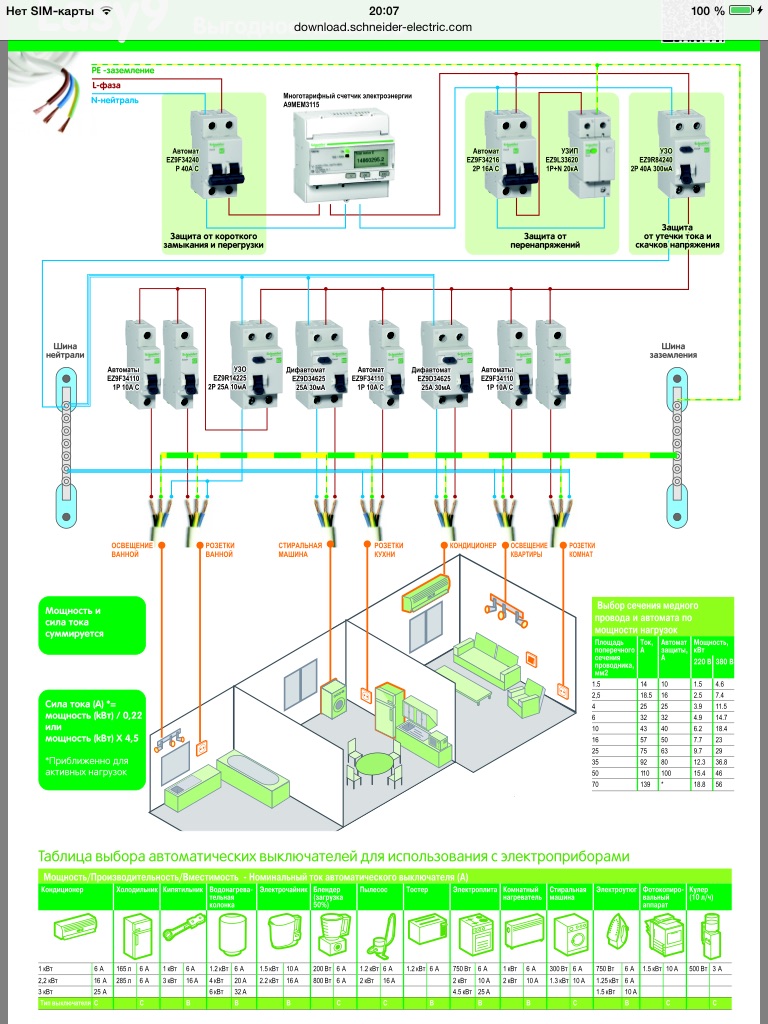

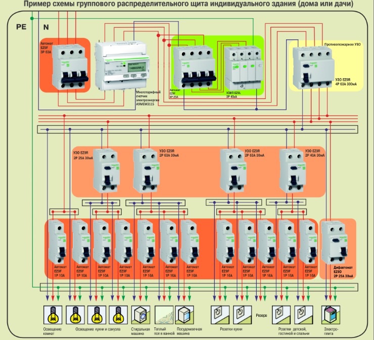

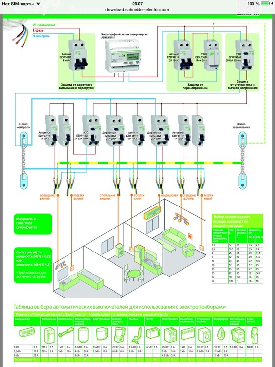

Я хз, может кому пригодится, есть немного о УЗО, есть о АВ, есть о сечении...:)
И тут еще, чуть подробней)))
download.schneider-electric.com/files?p_enDocType=Technical+leaflet&p_File_Name=Easy9_z-card_300x234.pdf&p_Doc_Ref=ZCARD_EASY9

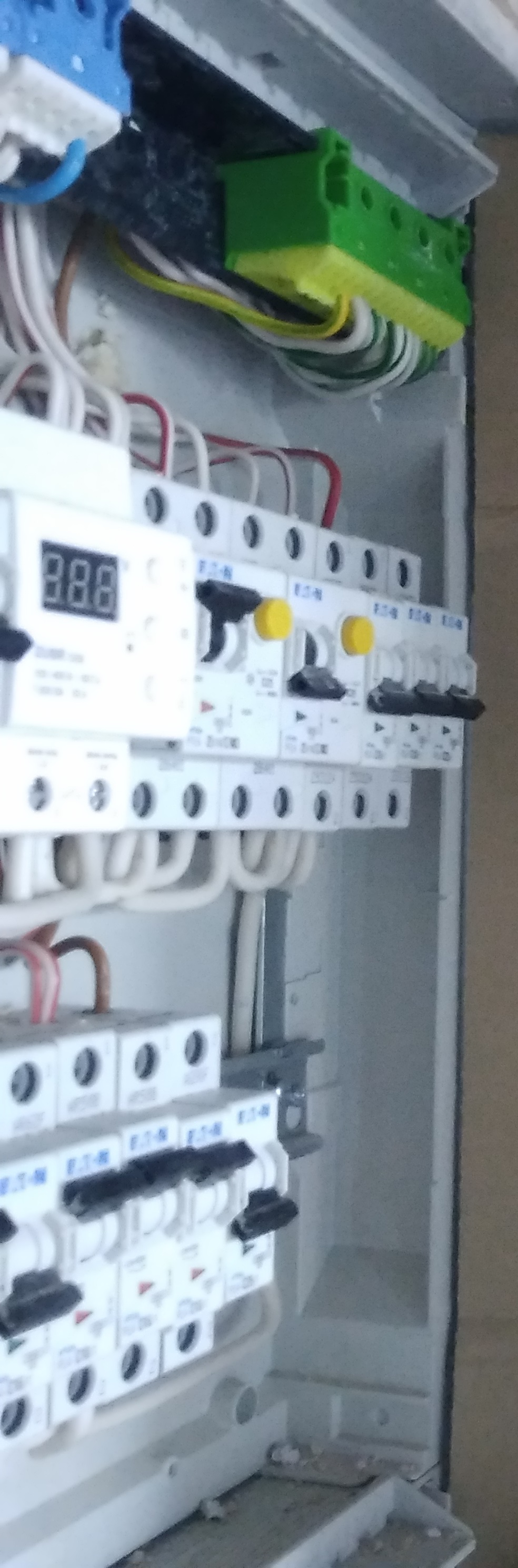

Очень нужна помощь.....Можно ли по фото определить правильно ли собран электрощит (электрик говорит что неправильне подключение автоматов). Действительно ли здесь ошибка и нужно все переделать?
Заранее спасибо
Заранее спасибо
Все плохо. Нужно все переделывать:(
