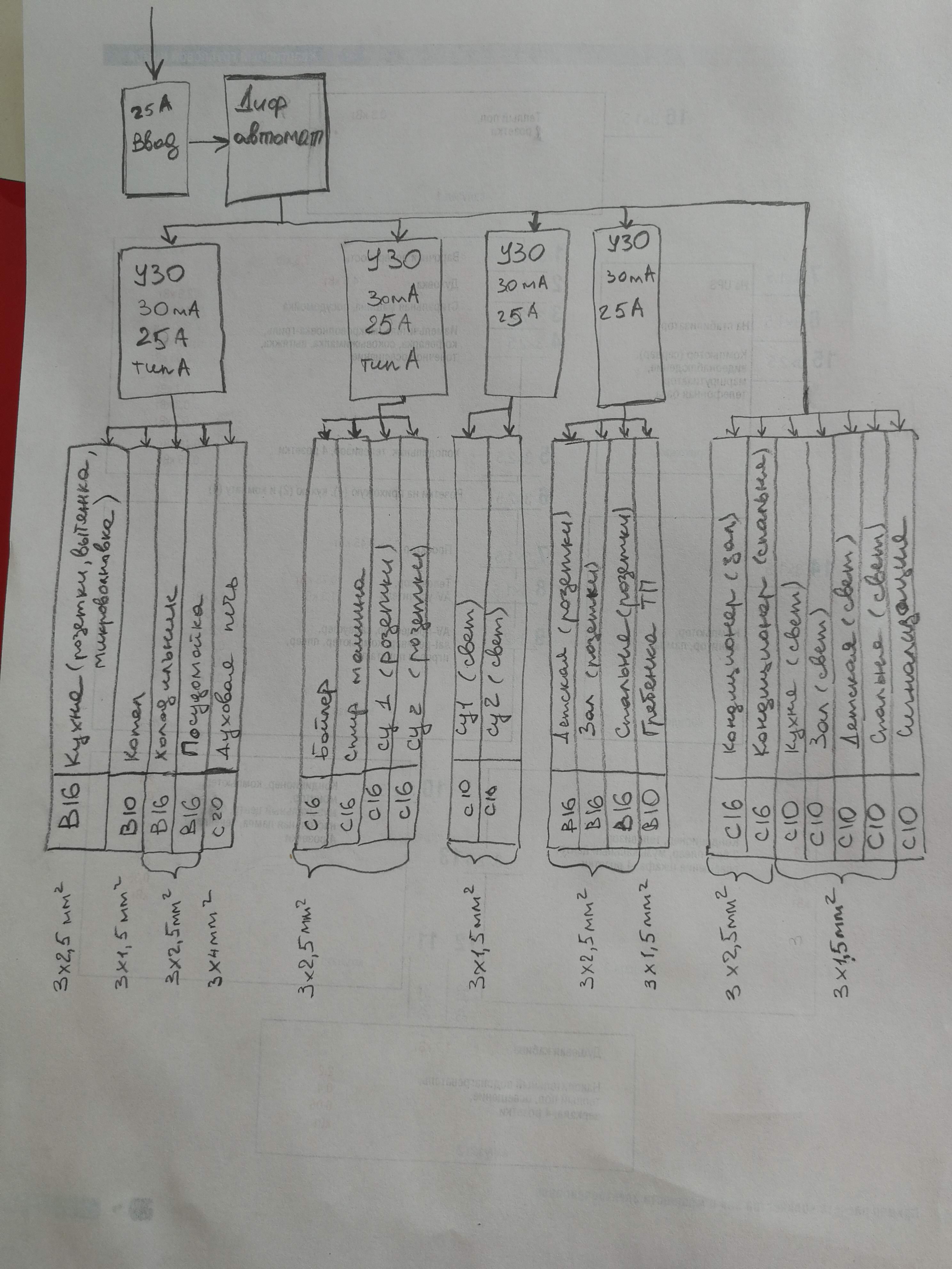

Уважаемые специалисты, прошу прокомментировать и мою схему:
П.С. Если ткнете в какую-то программу, где можно оформить более читабельно - буду благодарен)
  1. На входе не нужен дифавтомат, хватит и автомата - у вас же ниже идут УЗО. Или он прикрывает весь блок освещения справа? Так в этом случае все равно сигнализацию надо выносить на автомат - помнится, установщики сигналок не любят УЗО и дифы.
  2. Я бы на входе реле напряжения добавил бы.
  3. Я бы на кухню две линии на розетки заводил - бывали, знаете ли, ситуации, когда одна линия (и автомат на ней) не справлялись.
  4. Котел вроде не относится к освещению, почему на него идет кабель на полтора мм.?
  5. Автоматы с разной характеристикой - это с целью экономии?

  1. На входе и подразумевал реле напряжения, а перепутал названия, спасибо!
  2. Спасибо
  3. Понял!
  4. На котел отдельная розетка через автомат, чтоб можно было все выключить кроме котла
  5. Имеете ввиду "В" и "С"? Я первый раз с электроснабжением так плотно сталкиваюсь, по Форуму, Ютуб и книге разбирался: "В" более чувствительные, а "С" там, где могут быть пусковые токи..
Спасибо большое за обратную связь!
Теория верна, но с практикой (то бишь схемой) она что-то не совсем вяжется. Например линию к бойлеру защищает АВ с характеристикой С, хотя у бойлера нет пусковых токов, это чисто активная (резистивная) нагрузка. В то же время линию к холодильнику защищает АВ с характеристикой В, хотя холодильник при пуске таки выдает пусковой ток, который может превышать номинальный в несколько раз.
