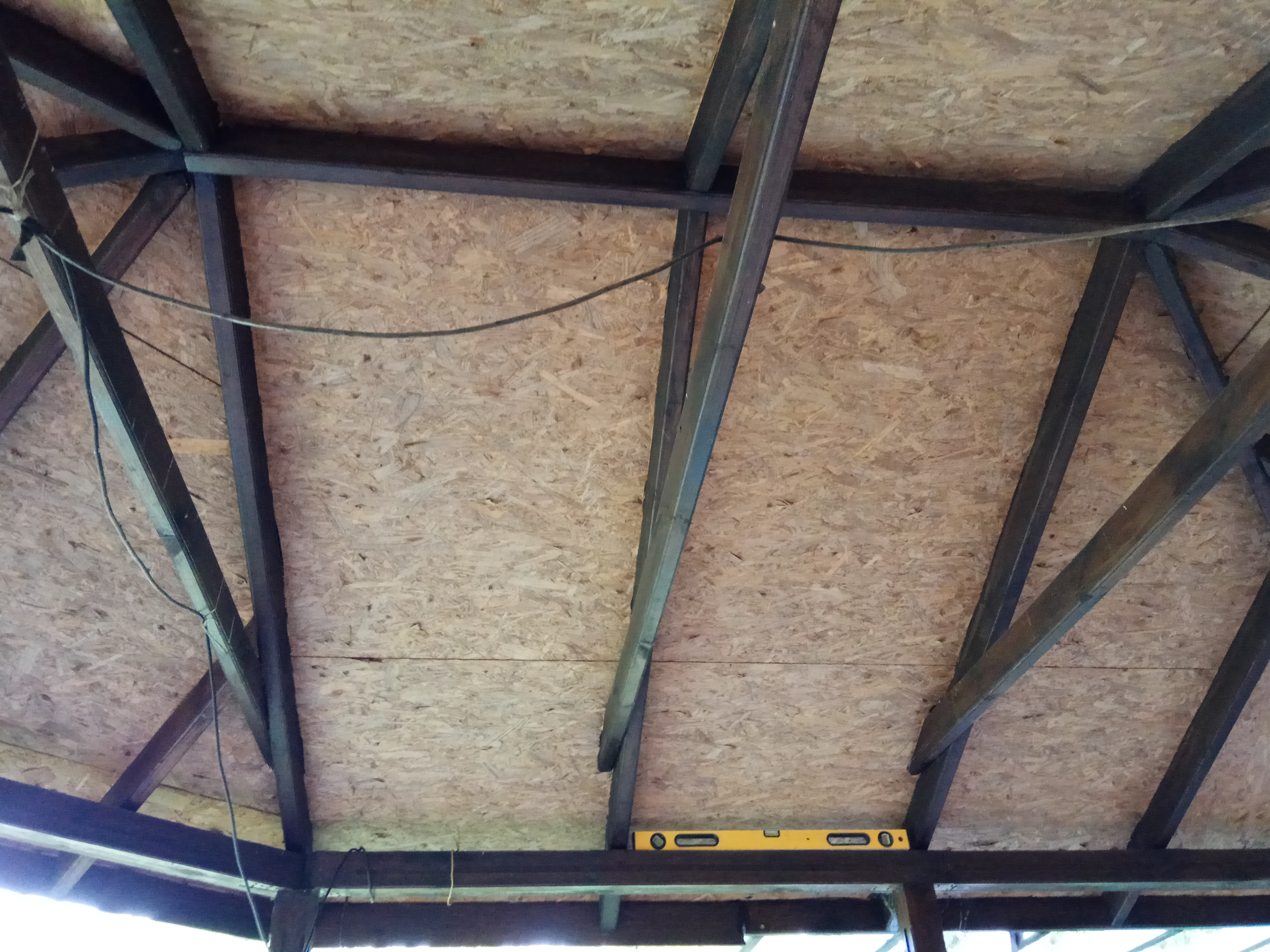

А какое ОСБ брать? Кронопол не можем найти, остается Кроноспан, Эггер,Кроно.
Только Эггер. Не экономьте на оч важном :-), оно на 50 грн на листе всего дороже, на 16 грн на 1 м2

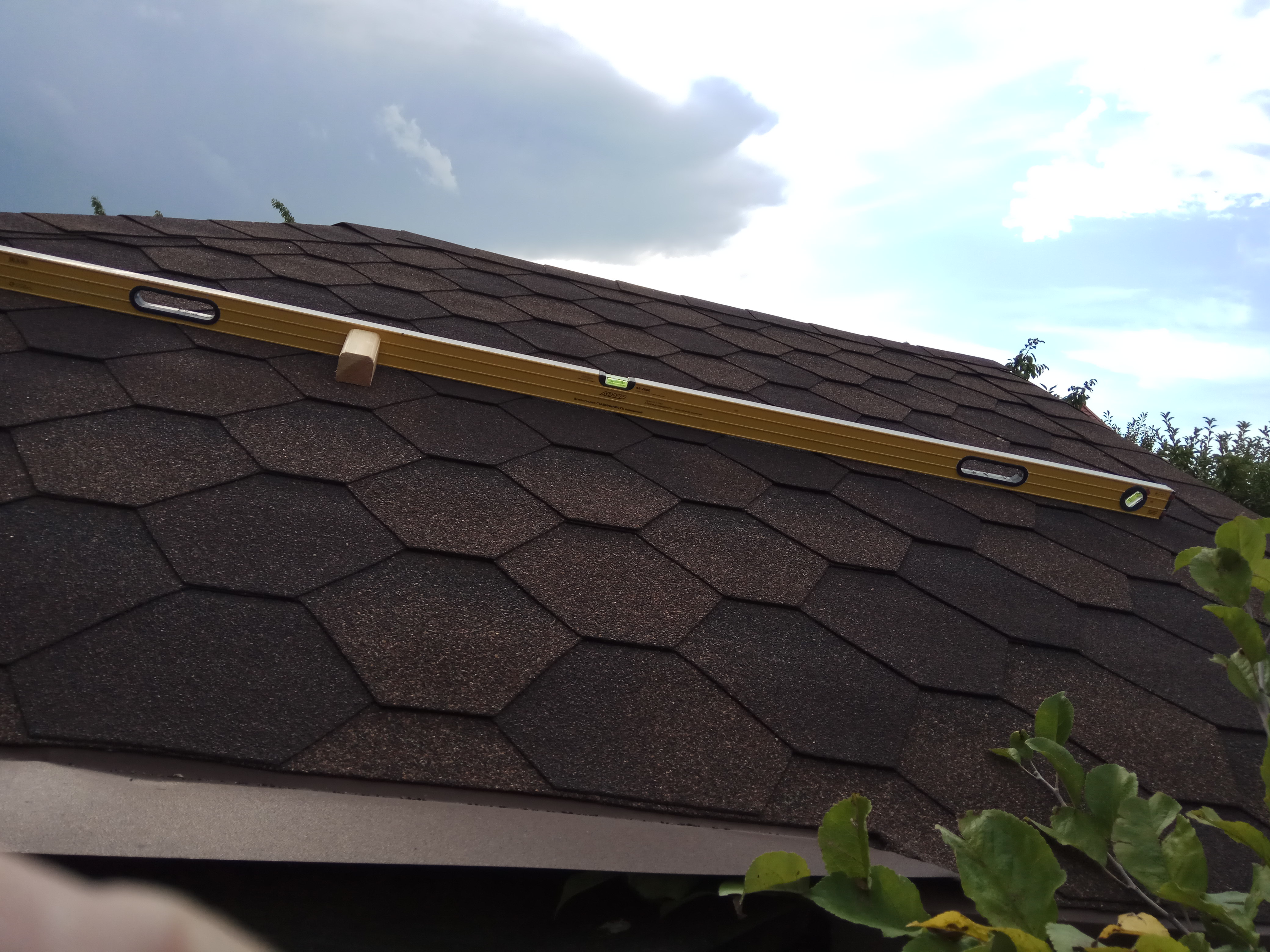

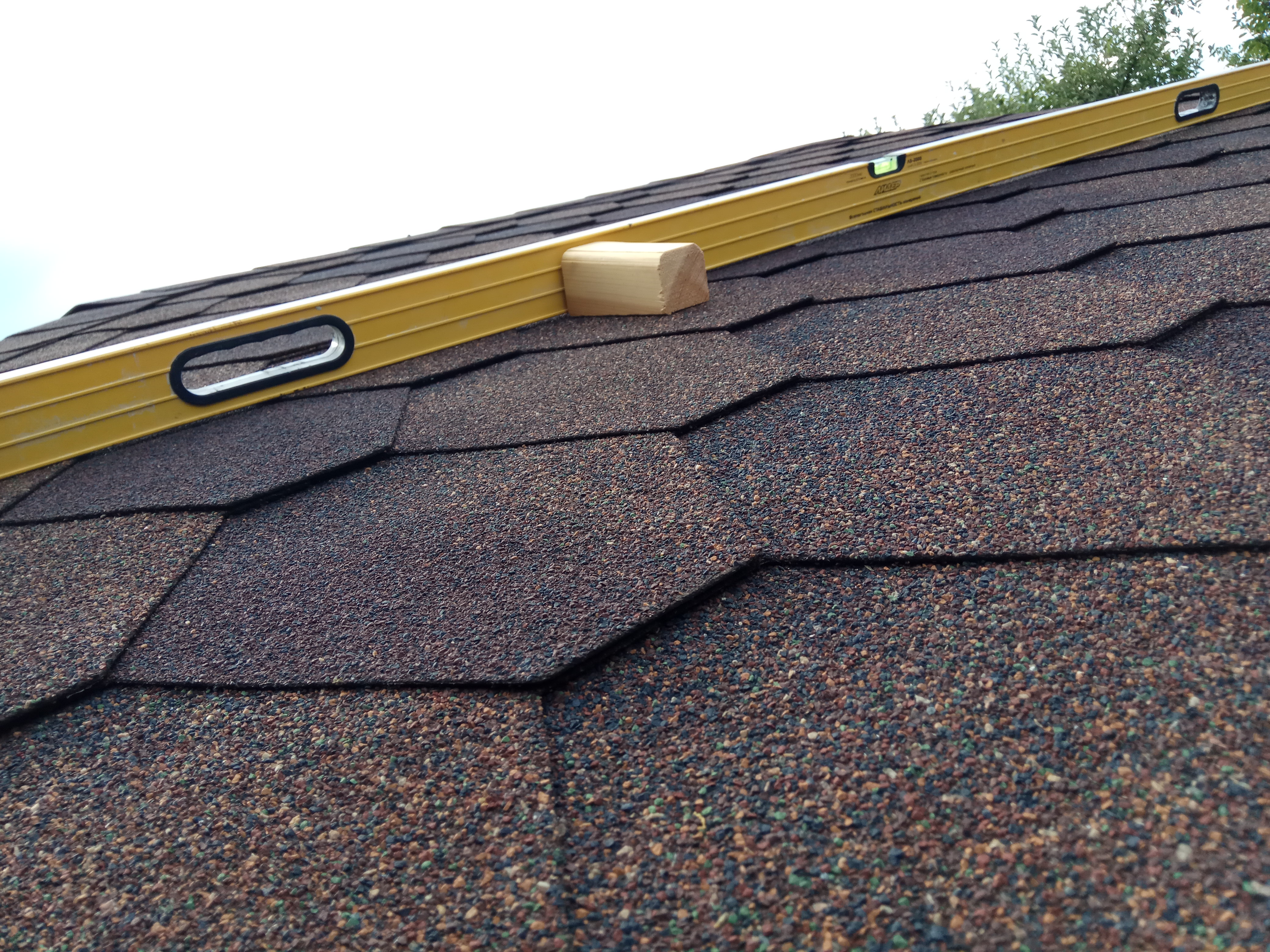

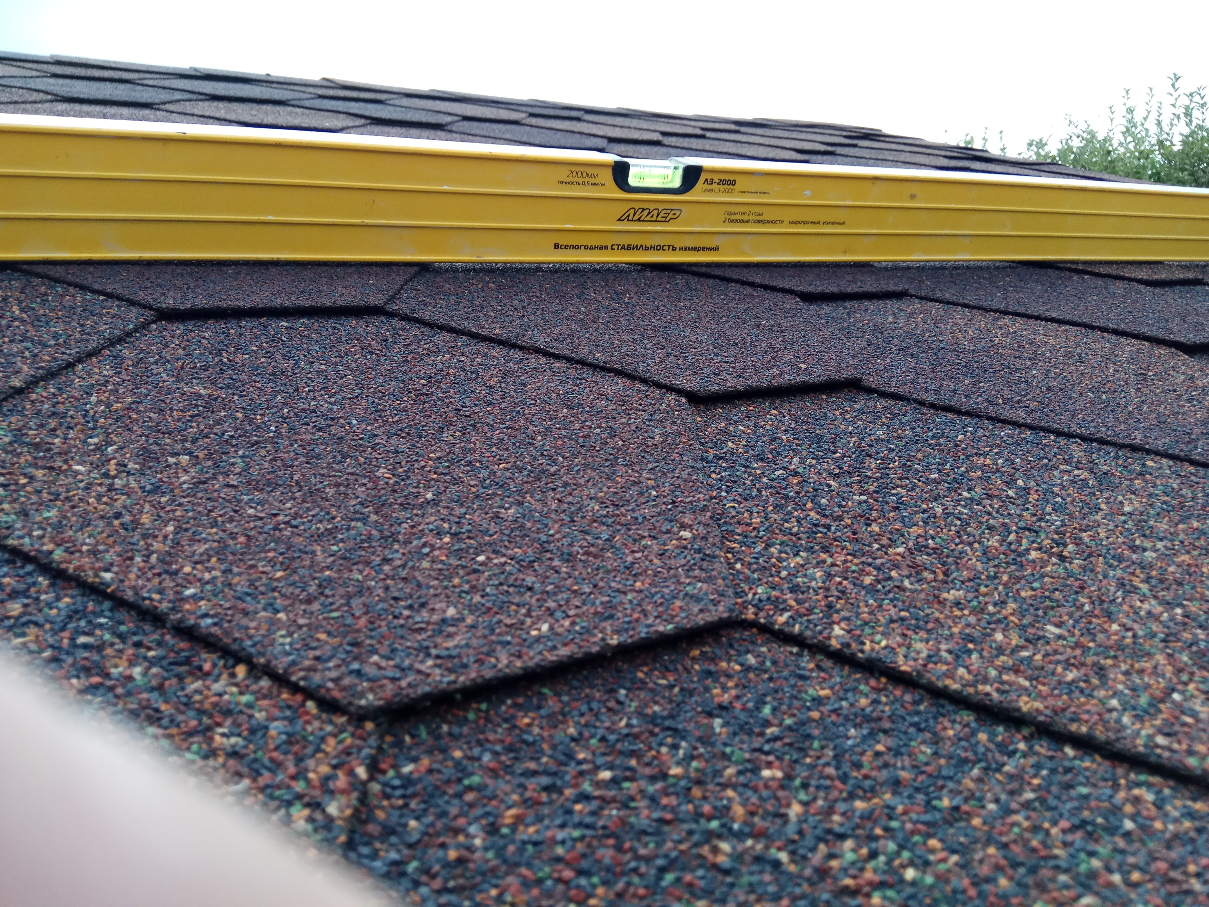

Тупость оспорить не берусь, а вот сфоткать под прожектор попробую.
Пару обещанных фото кровли снаружи (уровень 2 м):
