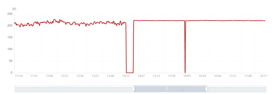

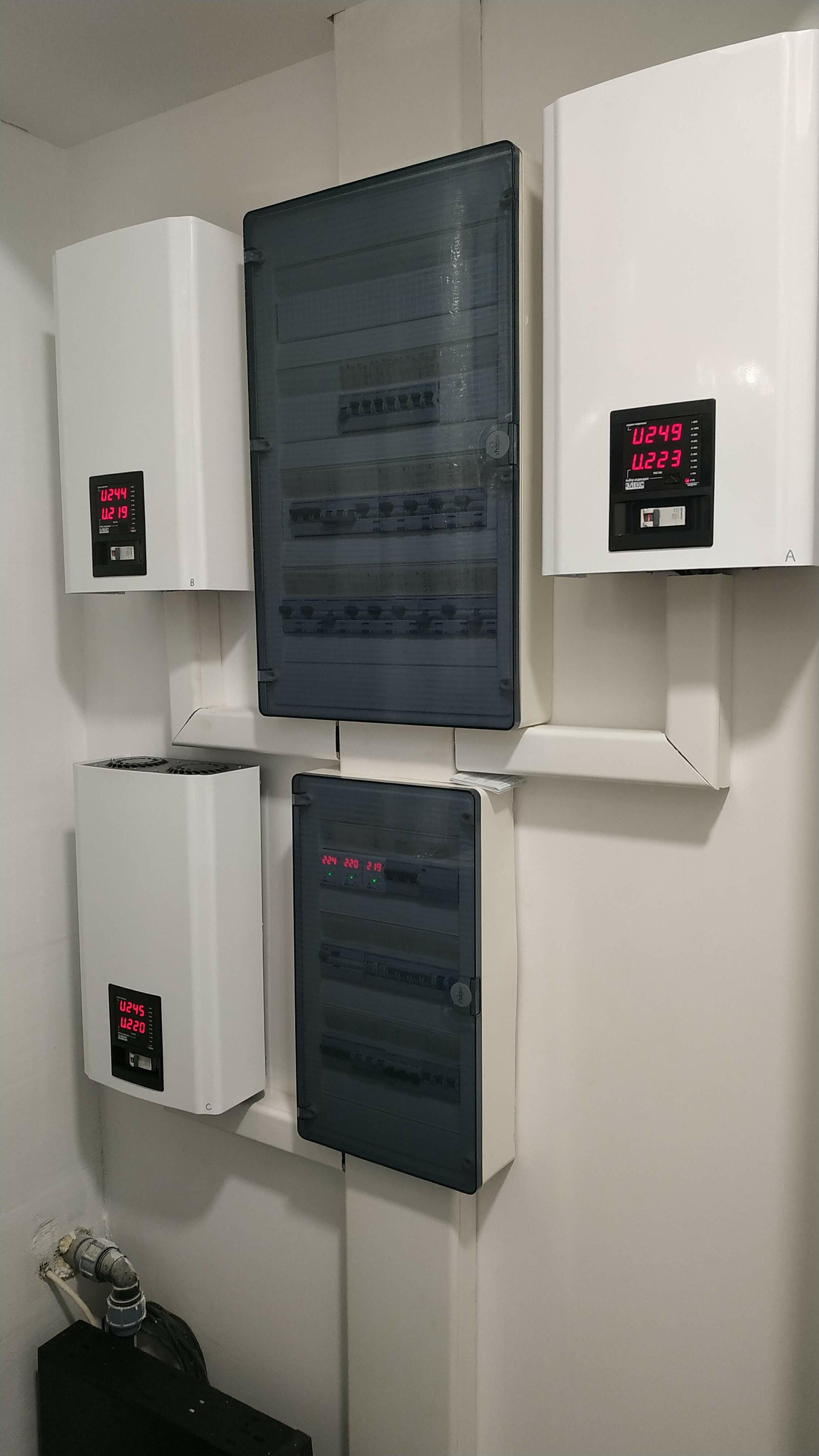

Дякуючи Dalet, ще на минулому тижні замовив і поставив собі 3 штуки Герц-Дуо 40А. Виглядають дуже комплактно і працюють :)
Як водиться після встановлення вхідна напруга не піднімалась більше 260 вольт, хоча до цього було до 270 часто. Ну таке, зате сплю спокійно.
Тепер черга за онлайн упсом який у мене вже є, але треба купити 4 акуми. побачивши ціни на 100Амперні я подумав, що не так вже вони мені і потрібні прямо зараз, зачекає до весни :)
При встановлені трохи поміняли схему, у мене було зроблено так, щоб на вході у будинок є рубильник (ввід мережі або генератор), потім зубри і далі вже весь будинок.
По словам монтажника так не самий кращий варіант, при роботі генератора напруга може просідати і тоді стаби будуть витягувати її що дасть додаткове навантаження на генератор. Переробили щоб стабілізатори були підключені не через генератор
