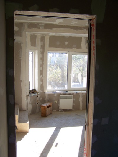

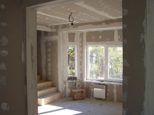

Надежда,а какова должна быть стоимость каркасника с подобными характеристиками по вашему? Учитывая то,что от хозяина требовались лишь вода и электричество на участке,а дальше начиная от фундамента до коммуникаций (только без финишной отделки) делалось стройконторой? Хотелось бы услышать или даже увидеть,где и кто дешевле(чувствительно-хотябы на 15-20% ) строит,такие же аккуратные,красивые,и,как утверждает автор,надежные ( с гарнтией 10-20лет) домики?
Я сам в поисках,пока это первое,что действительно понравилось. Варианты?
За такие деньги этот домик по утрам хозяевам "Доброе утро" говорить должен человеческим голосом :)
Я прозвонил немало фирм, которые строят жилые дома, анализировал несколько технологий строительства: кирпич - долго и дорого, бревно - уход и усадка, сиппанели - терпеть не могу пенопласт или полистирол.
Мне на участок нужен был небольшой домик, что поставишь на 6-ти сотках, да я еще и садик фруктовых хочу, и водопадик по фен-шую и саунку отдельно от жилого дома. Звоню в компании мне говорят -маленький домик, не интересно или будет дорого. Компания которая строит также предупреждала что дом на 200 м.кв. одна цена за м.кв., а на 60 совсем другая. Чем больше дом тем ниже цена на метре.

У меня дом каркасный 300 м.кв. Пирог каркаса совсем небюджетный, но фасад за 340 грн.метр квадратный , как у Вас, я считаю непозволительно дорогим, да и зачем он такой дорогой на даче?

Согласен, что фасад не дешевый, мне предлагали и Ваш вариант штукатурки по цементностружечным плитам. Все таки хотел чтоб он смотрелся как кирпичный, да и вентилируемый фасад говорят очень хорошо для жилого дома, у меня между кирпичом и стеной зазор 40 мм. Ребята предупредили, что можно и плиту с штукатуркой но срок эксплуатации дома уменьшится, хорошо когда дерево проветривается (в смысле вентилируемый фасад).

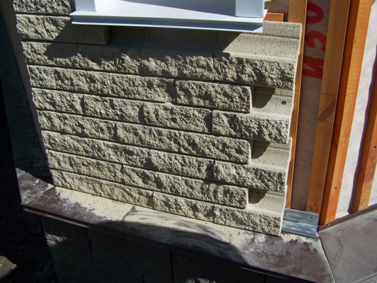

У меня нет на доме штукатурки по плитам, у меня пока только вентилируемый !!! фасад из магнезитки, на которую буду весной наклеивать, скорее всего, клинкерную плитку.
А на даче буду делать вентилируемый фасад из "Петры" без пенопласта под лак , она стоит 120 грн. метр квадратный плюс 30 грн. работа:

Магнезитка на вентилируемый фасад с работой обошлась мне в 2007 году 68 грн. метр квадратный.
По клинкерной плитке пока не считала, планировала сначала нашу неклинкерную по 86 грн. плюс работа 80-90. Я построила дом для постоянного проживания, недоделанный фасад мне в нем жить не мешает, поэтому не тороплюсь закрыть этот вопрос по-быстрому, перебираю пока варианты.
Вашу дачу сложно домом назвать, там и места нет, чтобы жить. Комнату на втором этаже без санузла я не признаю жилой, разве что если горшок ночной с собой туда на ночь брать :)

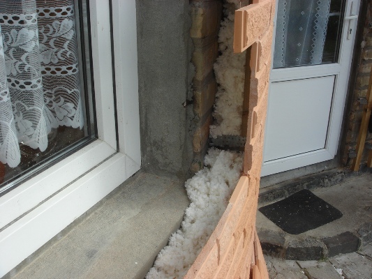

А как влияет вентилируемый фасад из навесного кирпича на теплосопротивление, которое Вы просчитывали?
У меня дом получился теплым, "толстым" (более тридцати сантиметров), но без массива кирпича, и спится в нем очень даже спокойно.
Да только обратил внимание на швы, а сколько стоит материал и работа по расшивке швов? ;)
Швы на Петре неглубокие, широкие и легко заделываются из шприца для герметиков, потом разглаживаются специальным приспособлением для расшивки швов. Моя бригада с меня за такую работу много не возьмет.
По клинкерной плитке пока не считала, планировала сначала нашу неклинкерную по 86 грн. плюс работа 80-90. Швы на Петре неглубокие, широкие и легко заделываются из шприца для герметиков, потом разглаживаются специальным приспособлением для расшивки швов. Моя бригада с меня за такую работу много не возьмет.

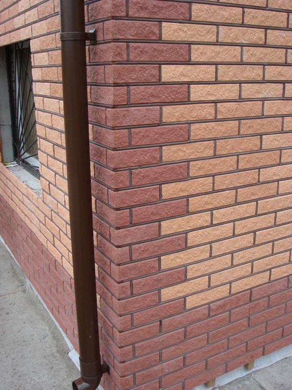

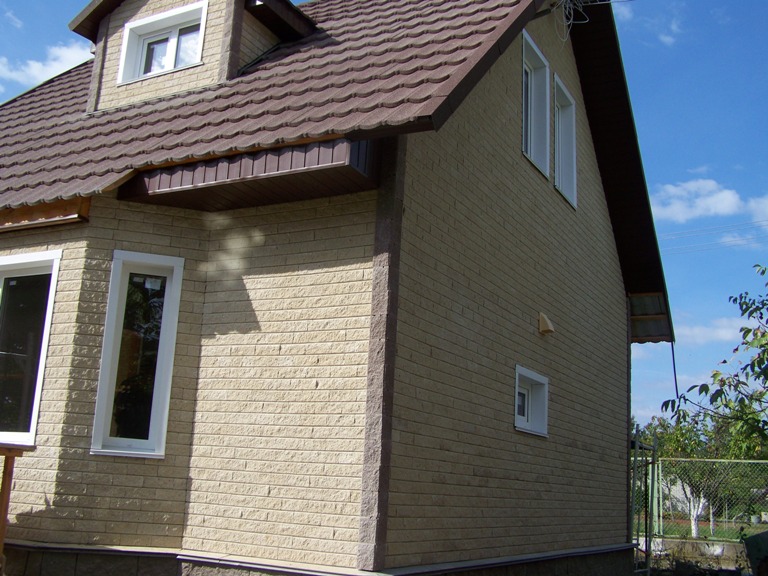

Тогда простая арифметика:
1. Ваш вариант вент. фасада с клинкером (я не беру затраты до обрешетки): Магнезитовая плита 12 мм 40грн/м.кв. + работа 40 грн/м.кв. (звонил по Авизо)+ клинкер 86 грн/м.кв.+ клей для клинкера 20 грн/м.кв. + работа 80 грн/м.кв. + материал для расшивки швов 10 грн/м.кв. + работа по швам 25 грн/м.кв. (и чтоб рука не дрожала при выдувке из пистолета как на фото ниже) = 301 грн/м.кв. (в лучшем случае)
2. Мой вариант: кирпич 208 грн./м.кв. + работа 120 грн/м.кв.+ доп материалы 5грн/м.кв. =313 грн/м.кв.
У меня фасад 135 м.кв., разница 12 грн*135 м.кв. = 1620грн (поправьте, если что не так)
3. Теперь возьмем Петру: 120 грн/м.кв. материал + работа 30 грн + материал для расшивки швов 10 грн/м.кв. + работа по швам 25 грн/м.кв. =185 грн
На моем дома = 17 280 грн.
Вот ниже фото Петры и навесного кирпича, я лично выбрал бы на свой дом кирпич.
