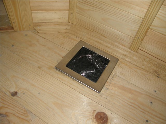

очень прикольная печурка...мы такую же (Инженер) смонтировали в последнем объекте... с разводкой воздуховодов по всему домику.....как раз заканчиваем его оформление : www.stroimdom.com.ua/forum/showthread.php?t=14447&page=3
..и лестница на чердак такая же.. :)

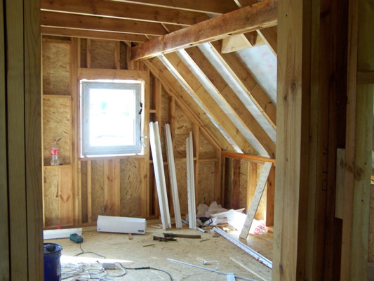

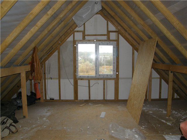

1) Относительно стропильной системы и стен, какая их толщина? Мне кажется крыша и стены слабоватые, обратить внимание только на подстропильный брус. И крыша тонкая, маловато места для утеплителя, а кому как не Вам известно, что утепление крыши это одно из самых важных условий теплого дома, да и расстояние между стропилами по-моему большое, какая площадь мансарды?.:wink: Привожу фото вашего строения и крыши которую делала моя компания.

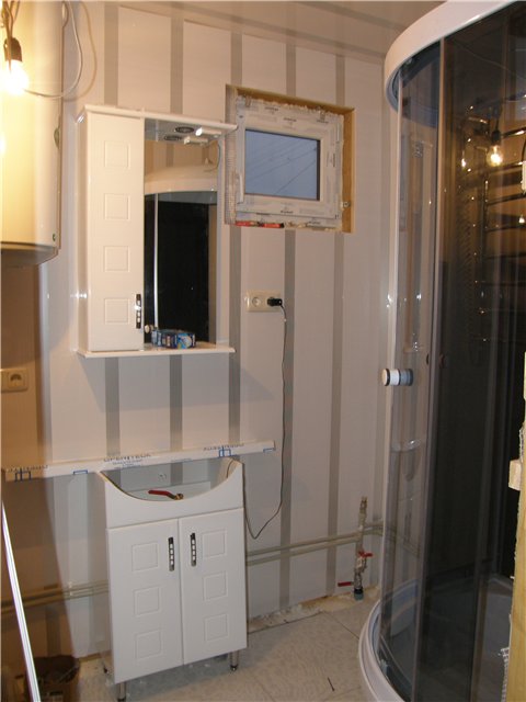

2) Почему трубы Вы проложили не в стенах а наружи, портит всю картину, у меня провели все внутри, да от паяных пластиковых труб я бы отказался, луче уж полипропилен (к примеру фирмы КАН или чего подешевле) .

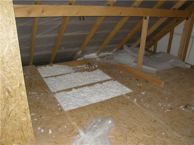

3) А что полы - черновые? Что Вы их гвоздями сверху, а если где вылезет можно и ногу прохромить и визуально не красиво, я бы все в скрытую сделал. Да и воздуховод в полу сделали, а почему не в стене, споткнуться о него недолго.

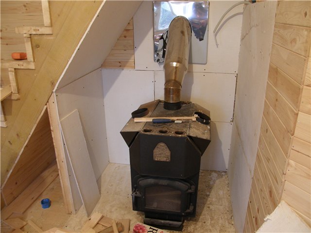

4) По поводу печи, а что Вы ее на ОСБ поставили, а пожарные нормы, что вы так просто на деревянное перекрытие 500 кг печь ставите? Да и воздуховод хлипковат, опять же по-моему. И почему под лестницей, это потери тепла как минимум на 40%, что вы ступени греть будете?

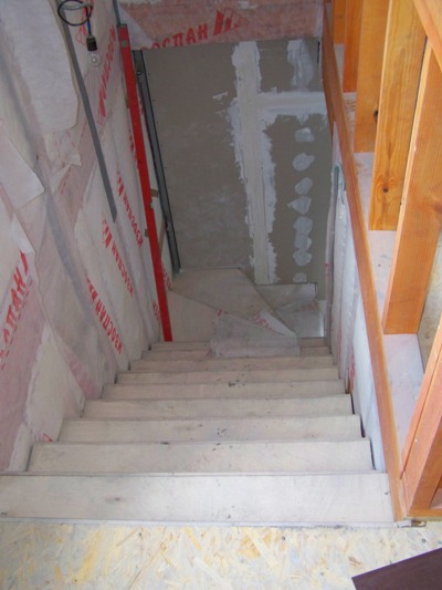

5) Надежда мою лестницу критиковала, а я вот вижу краешек Вашей, по-другому как чердачная ее не назовешь, какая ширина ступеней и угол наклона ? После фуршета на 2-м этаже нужно лифт заказывать? Вот фото моей (без чистовой обшивки) и угол Вашей.
Оговорюсь сразу - заказ: это демисезонный дом, следовательно:
утепление пола - 100мм
толщина стен и перестенков (и утепления соответственно) - 100мм,
перекрытие 1-го этажа - 240мм,
перекрытие 2-го этажа - 150мм
утепление боковых(наклонных) стен 2-го этажа - 200мм
3-й этаж... - изначально предполагался как холодный чердак для "барахла"... и только когда он получился такого размера 4,5 х 6м было принято решение в следующем году отделывать и его...
габариты 2-го этажа - 9,5 х 6м
подстропильный брус основной - 50х150 , и только верхняя часть (3 этаж) - 50х100мм - в предыдущих фото это видно
шаг 600мм, угол кровли 45 град
....вроде не упустил ничего, если что надо уточнить - задавайте вопрос...
в дачных(демисезонных) вариантах я обычно рекомендую воду делать по наружи... - ведь зимой там греть никто неьбудет..а вдруг не всю воду спустят, но были варианты когда и внутри прокладывали..... а по поводу пластика - ну тут кому как нравиться..
в жилом доме я бы тоже сделал в скрытую..,а на даче где влага и мороз...даже себе так бы не делал... просто видел как пол на дачах крутит...и подрываеться
а по поводу гвоздей... - весной ещё будет добивка гвоздей, шлифовка пола и вскрытие антисептиком + яхтенным лаком
а по поводу воздуховодов - хотели в стены,но...в стены они не влазили...и с Заказчицей принято решение было в полу...
3)4) По поводу печи, а что Вы ее на ОСБ поставили, а пожарные нормы, что вы так просто на деревянное перекрытие 500 кг печь ставите? Да и воздуховод хлипковат, опять же по-моему. И почему под лестницей, это потери тепла как минимум на 40%, что вы ступени греть будете?
на последней фото не видно, но печь (она 100кг весит) стоит на МФП и на нем керамогранит и....... и я указал, что это РАБОЧИЕ в процессе фото, конечные как оно получилось в итого будут в конце следующей недели...
и лестницу она не греет, изнутри (вокруг печки и сверху) также МФП + пенофол ...и сверху специально был создан купол для подачи теплого воздуха в боковую комнату 1-го этажа и на 2-й этаж...
а для 1-го этажа (общей комнаты) достаточно передней части печки...
3)5) Надежда мою лестницу критиковала, а я вот вижу краешек Вашей, по-другому как чердачная ее не назовешь, какая ширина ступеней и угол наклона ? После фуршета на 2-м этаже нужно лифт заказывать?
да она крутовата (для жилого дома даже очень) степень 200мм высота 190мм, но как для дачного варианта была согласована с Заказчицей (для сокращения места и устройства под ней печки...
а вообще для домов изначально предлагаем 150 х 300....
