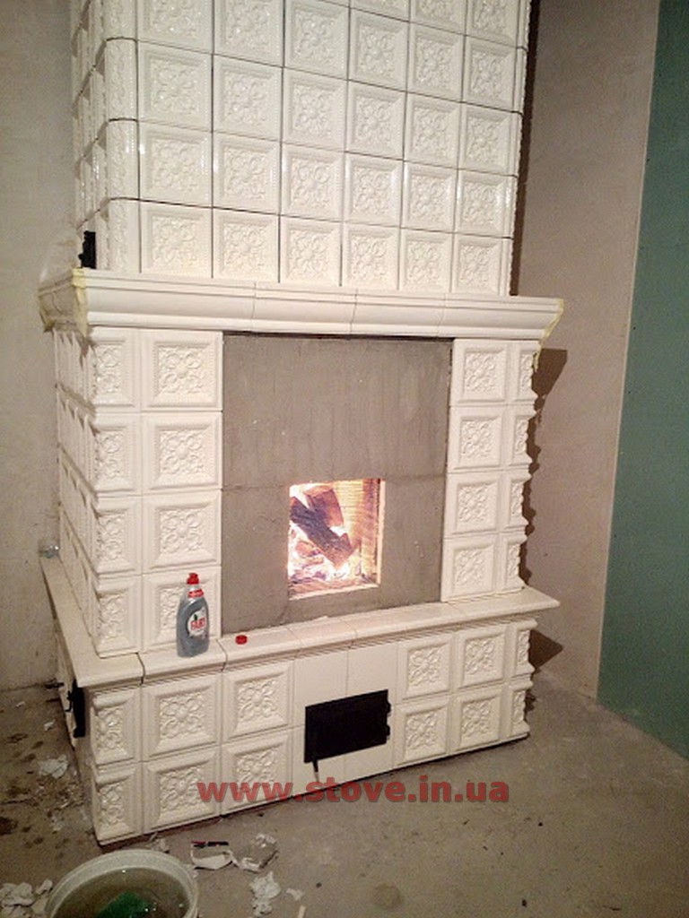

Слабая тяга, угловая топка Nordflam
Noclipp
2 этажа,
Топка так понимаю на первом.
При такой высоте дымохода должно тянуть як з переляку. :D

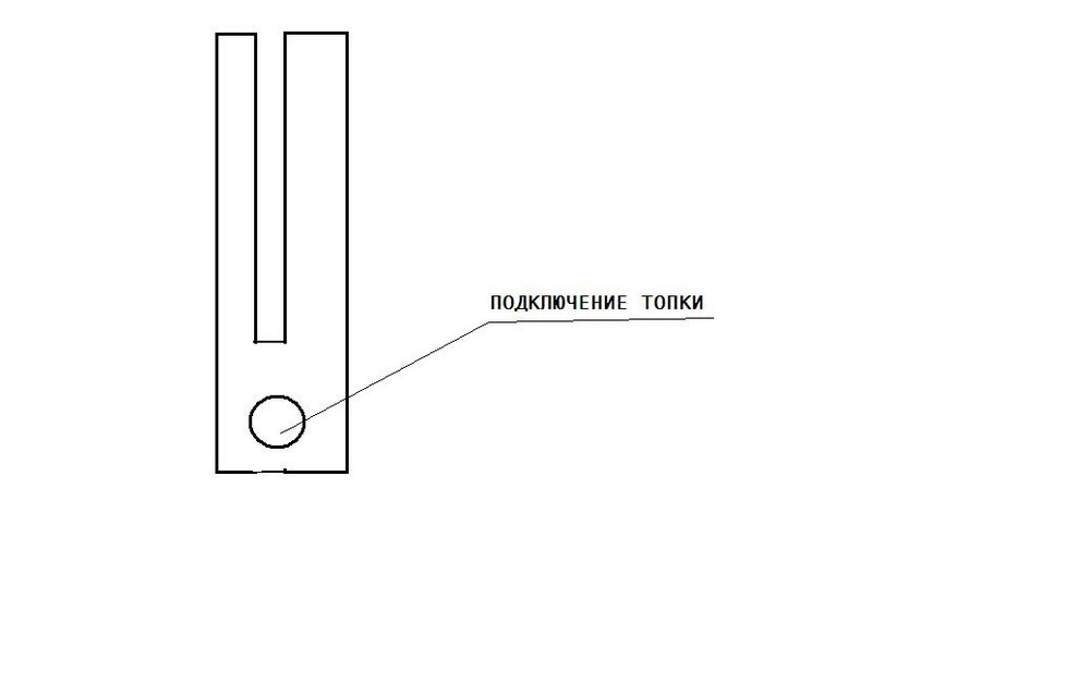

как объединить вентканал и дымоход?

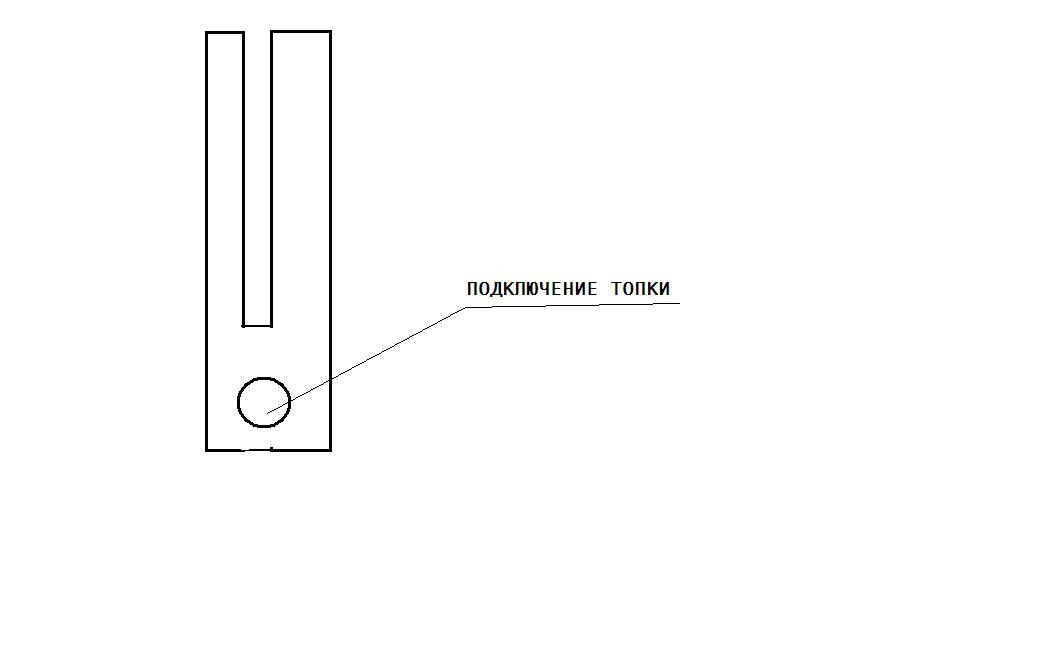

Раздолбать стену и убрать перегородку между дым и вентканалом на протяжении +/- 0,5 метра. Т.е. сделать т.н. общую камеру. Стену потом сотв. заложить назад.
По быстрому нарисовал, думаю сообразите. :)
Я думал крайним вариантом провести отдельную трубу на топку.
Топка вроде ж посредине дома. Кудой эту трубу поведете?

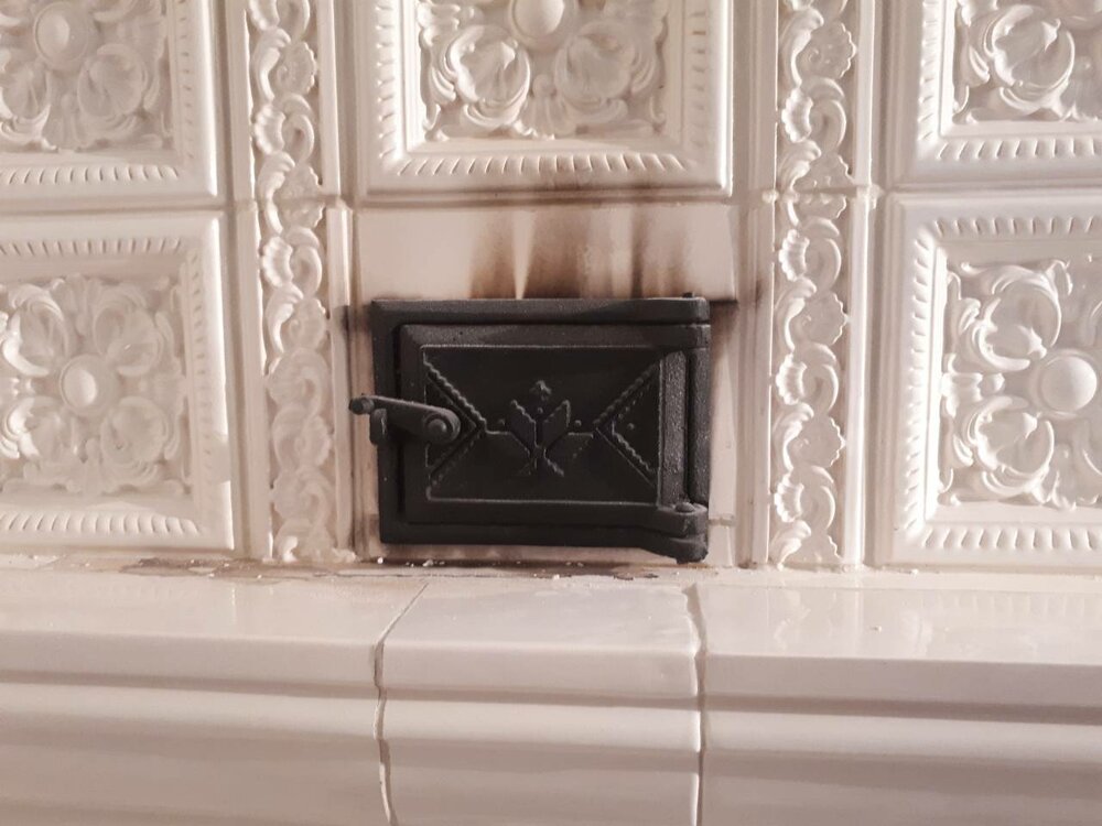

Как я понял основной проблемой есть то что идет дым при открытии топочной дверцы. Да он идет но не так критично, что прямо весь в дом. Тут сумма факторов. Топочная дверка большая за счет угла к то муже, притока постоянного нет как я понял (не считая то открытую то закрытую форточку). Труба не вертикально а с поворотом. Дымоход не идеален. Это может приводит к такому дымлению.
Ну а стекло закапчивается, дак это практически у всех топок в некоторых больше в некоторых меньше.
Дрова также не известно какие, скорей всего не два года лежавшие под навесом.
Как по мне мы ищем черную кошку которое нет в черной комнате.
Мне кажется тут сумма факторов, а так чтоб что-то одно исправить не факт что поможет.
Как мне кажется, черная кошка таки есть - у человека дымит в помещение, что затрудняет эксплуатацию камина.
Сечение паспортного канала в 180 мм = 254 см2, сечение существуюзего канала 200х110 = 220. Разница не существенна. Любой шибер снижает сечение намного больше.
Состояние канала аховое - любой выступ кладочного раствора будет препятствовать тяге. А как потом чистить канал с такими выступами?
Я бы сделал следующее: 1. Оценил визуально проходимость канала или (лучше) попытался бы его "прочистить" - два в одном - и проходимость проверим и отработаем возможность чистки.
2. Попытался бы очистить канал от выступов кладочного раствора - это нужно сделать в любом случае (чистить-то придется по-любому). Как это сделать - не представляю. Может кто-то посоветует.
3. Объединять каналы в крайнем случае, хотя идея очень красивая.

Видно из видео, что тяга в топке плохая. Но есть некоторые моменты, на которых можно остановиться:
  1. На видео с поддымливаникм не совсем видно дефлектор топки. Такое впечатление, что он снят (могу ошибаться). Стекло в такой топке будет закопченное ВСЕГДА – такой конструктив! В топке нет идеальной герметичности (свистит) и нет возможности поднятия температуры в камере (отсутствие футеровки и большая площадь стекла).
  2. Что для угловых топок, что для больших с гильотиной, как правило, дрова подбрасываются только НА УГЛИ. Когда дрова прогорели. У многих производителей это указано в инструкциях.
  3. Значительно улучшить тягу помогает разделение вывода дымохода и вентканала из под колпака – оголовок дымохода проходит через накрывку (полностью согласен с фото #roofinspector из поста 10 )!! Не зря, у немцев всегда дымоход выше вентканалов.
    С вариантом, предложенным SON, категорически не согласен. Объединение двух каналов в так называемые «штаны», работает только на одинаковых по площади и высоте каналах. И еще некоторых условиях. При предложенной схеме дым будет выходить только по одному каналу.
а я не согласен с Вами. И есть практический опыт, когда так работало. Да при черезчур больших каналах, будет работать только один. Но это не наш случай тут наоборот зажато
А в этом случае если один зажат то будет так сказать переброс давления в другой. Понятно семетричнно они работать не будут. Но эфект даст.

Закопченное стекло не показатель, оно у всех практически коптиться у кого больше у кого меньше. У дорогих более менее приемлемо. Просто люди наслушавшись рекламы часто имеют завышенные ожидания. Им же только про плюсы рассказывают, минусы скромно умалчивают. А потом наступает реальность и Когнитивный диссонанс.

По поводу объединения каналов, дополнительный вент канал, который был обеденон с дымоходным по нему дым не проходит вверх, там опускается холодный воздух, а весь дым идет в основной дымоходный канал, проводил эксперимент, засунул бумагу в вент канал и запалил, бумагу вытянуло в основной дымоходный канал вместе с дымом. В чем причина, и нормально ли это?

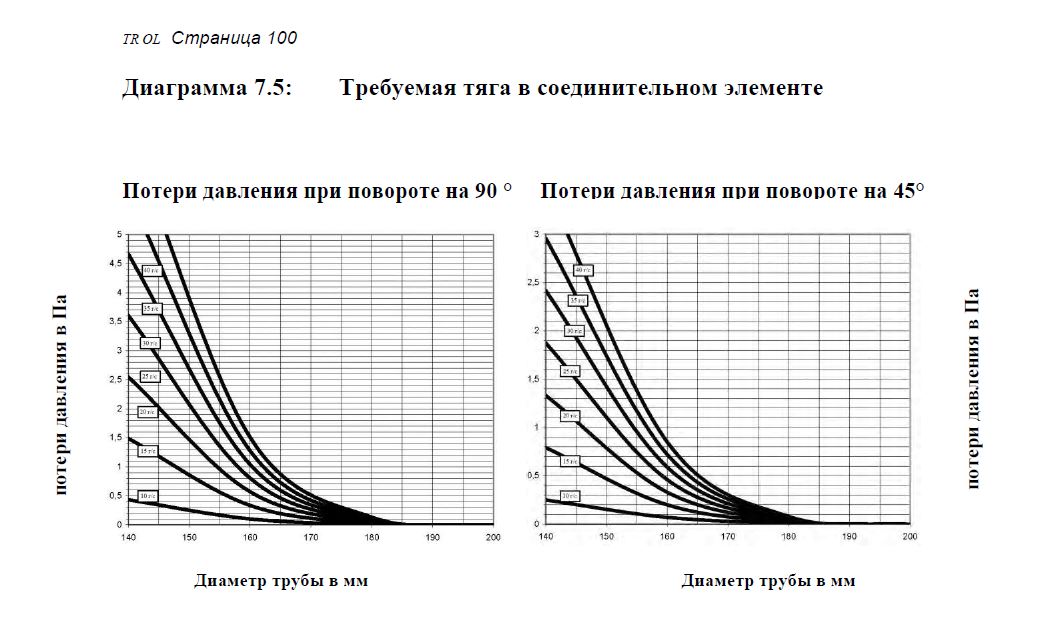

Мое мнение сильно отличается от того, что Вы сделали:
1. приточка воздуха с улицы - очень хорошо!
2. угол колен не критичен (смотрите фото из TROL2006 - диаграммы потери давления) на диаметрах 200 и 180мм, а вот 160 и менее - уже имеет значение.
3. объединение каналов сделано неправильно. Если "распускаются штаны", то они должны и "собираться"!! Это правило, для нормальной работы на два канала!
Даже на прикрепленном фото неправильная схема (фото для понимания - если распустили, то надо собрать). Диаметр входного(распускного)/и выходного (соединительного) канала не может быть одного диаметра с каналом "штанины".
Вы пошли сложным путем. Удлинение канала дымохода и вывод оголовка над общим накрывочным колпаком шахты, как правило, дает более ощутимые изменения.
